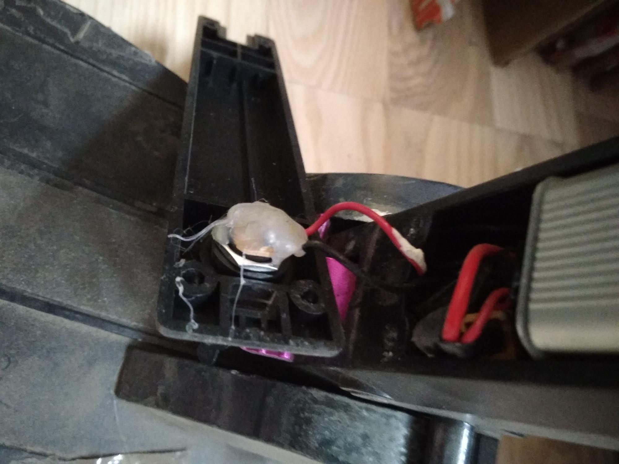

Цитата: Флюр от 08 Май 2019 в 10:23Гнездо и проводка нормальные-толстые.
сделайте фото. гнездо - по умолчанию - шлак. по паспорту 3а, но это только китайцы могут написать, потому что оно из соплей. про провода от гнезда - говорить не чего.
а там будет ток до 10а и больше. и помимо риска перегрева вплоть до расплавления - еще и потери в этом куске провода сведут на нет все.
kugoo s3, 100+110+ кг ;)

[user]Флюр[/user], а какое отношение это фото имеет к этой теме - Kugoo S3?
Но все равно - какое сечение у этих проводов? не изоляция, а сам провод.
ЗЫ вы видели провод сетевой от компьютера? его толщину. а видели - толщину медной жилы, которая там внутри пластиковой облочки в палец толщиной? там три проволочки толщиной с волос! но изоляция - как на вашем фото.
ну и с поправкой на непонятно - какой у вас самокат (мы тут s3 обсуждаем) - про батарею, рекуперацию и т.д. - тоже к s3 относится. как у вас... надо разбираться.

Ни при чем. Провод при чем вообще, для токов, которые потребляет самокат.
Просто изначально - вы находитесь в разделе и теме КУГА S3 - я показал фото, на основании которого уже день пишу, что по этому проводу и этому разъему подключать батарею НЕЛЬЗЯ. Никакую.
Но вы продемонстрировали какое то иное фото, Но так никто и не знает - что это.
Ваш разъем действительно можно попробовать, но он все равно не силовой. Каким бы большим не казался. И что за провод в этой оболочке - тоже не известно. Может и пройдет. Тут - можно попробовать, в отличии от обсуждаемой здесь по умолчанию куги s3.

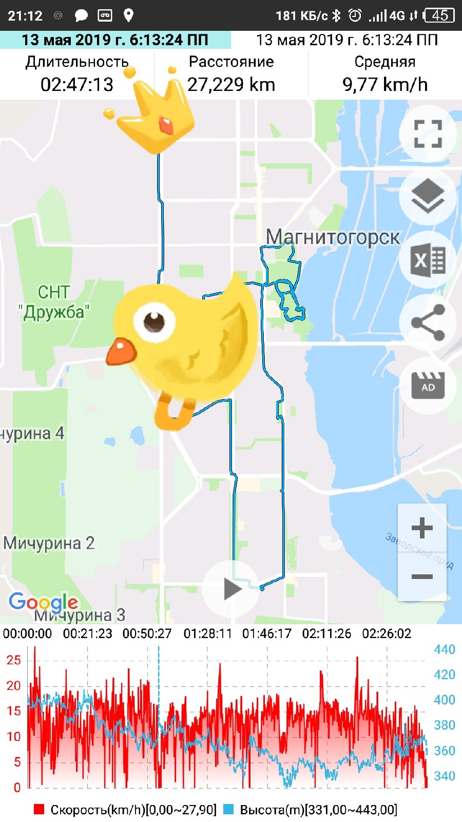

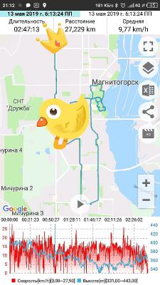

Делюсь еще одним тестом пробега на своем перепаянном мутанте 8,2 А/ч.  :-)
Удалось проехать 27 км с копейками по городу и паркам. Средняя скорость была где то 15 км/ч.
Погода жара, вес 75 кг. Скрин прикрепил с геотрекера. ЛитоКала не взорвалась в жару +30*  , уже хорошо хд.  :laugh:
Заметил раскаленный движок, по ощущениям градусов 50 был. И это еще при нагрузке в 5А. Думаю еслиб жарил все 15, он был полыхнул.
