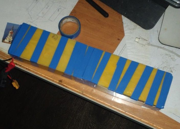

Повторил эксперимент с добавлением 10банок к 20баночному акб.
Элементы паял мощным паяльником. Обложил текстолитом как и на стоке, всеже просто изолента считаю ненадежно, если акб будет в деке при езде изолента вполне может протереться и ....
подключился параллельно ячейкам, не дербаня, дополнил платками балансировки 8s+4s

Недавно, после потопа, пришлось разбирать АКБ-шки. Из увиденного:       :eureka:
Родная АКБ в норме, без дисбаланса практически.
Моя мелкая АКБ, в дисбалансе от 3,7В до 4,1В. Пришлось опять балансировать в ручную.
Перемотал обычный скотч на армированный, стало надежнее.
А так, в принципе я уже проехал около 1000 км, все в порядке. * Совет: не плавайте на самокате под водой, в ливень.  :kidding:
