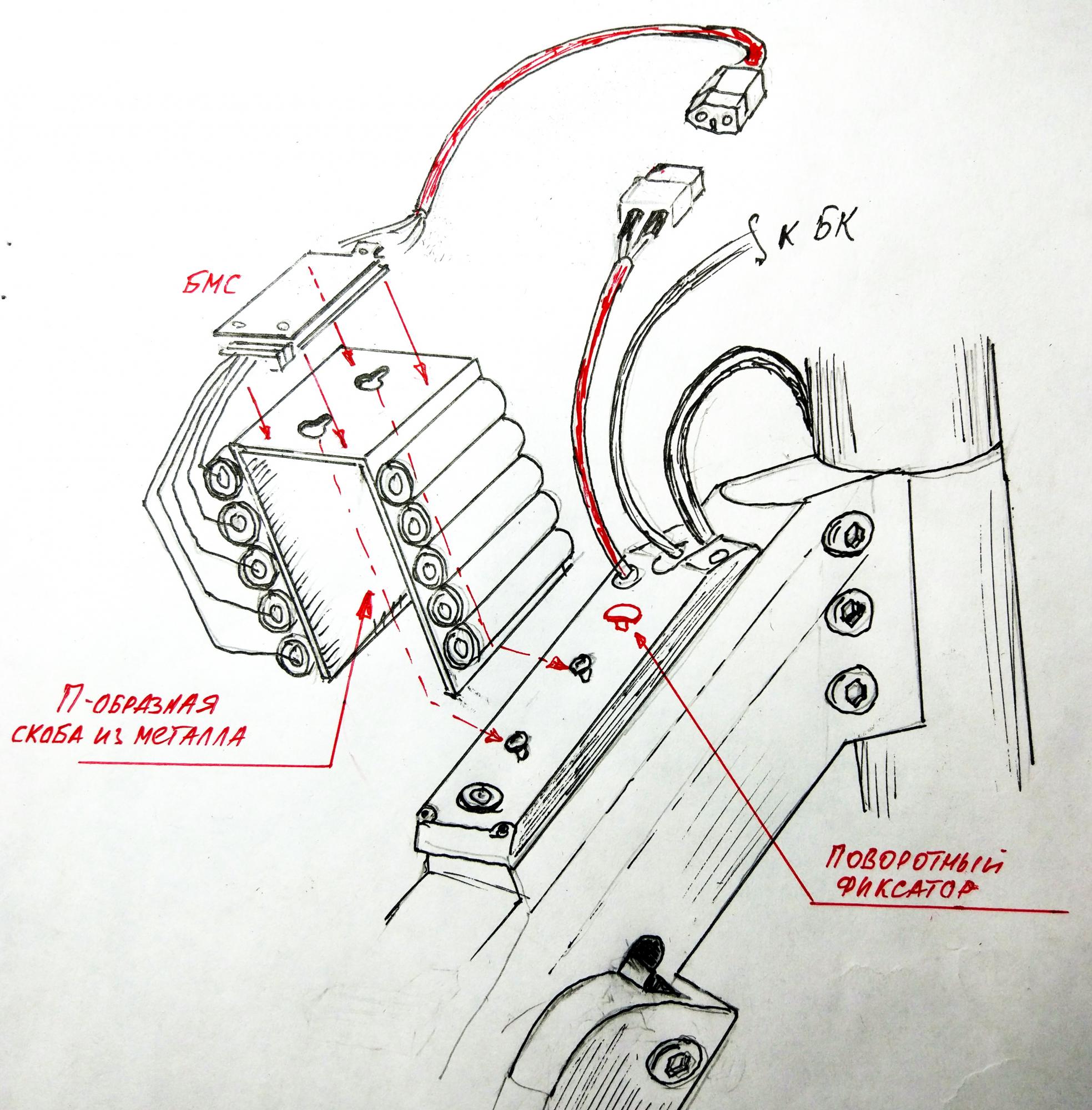

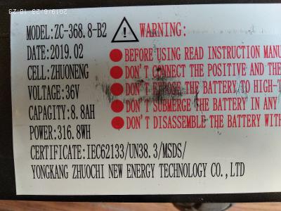

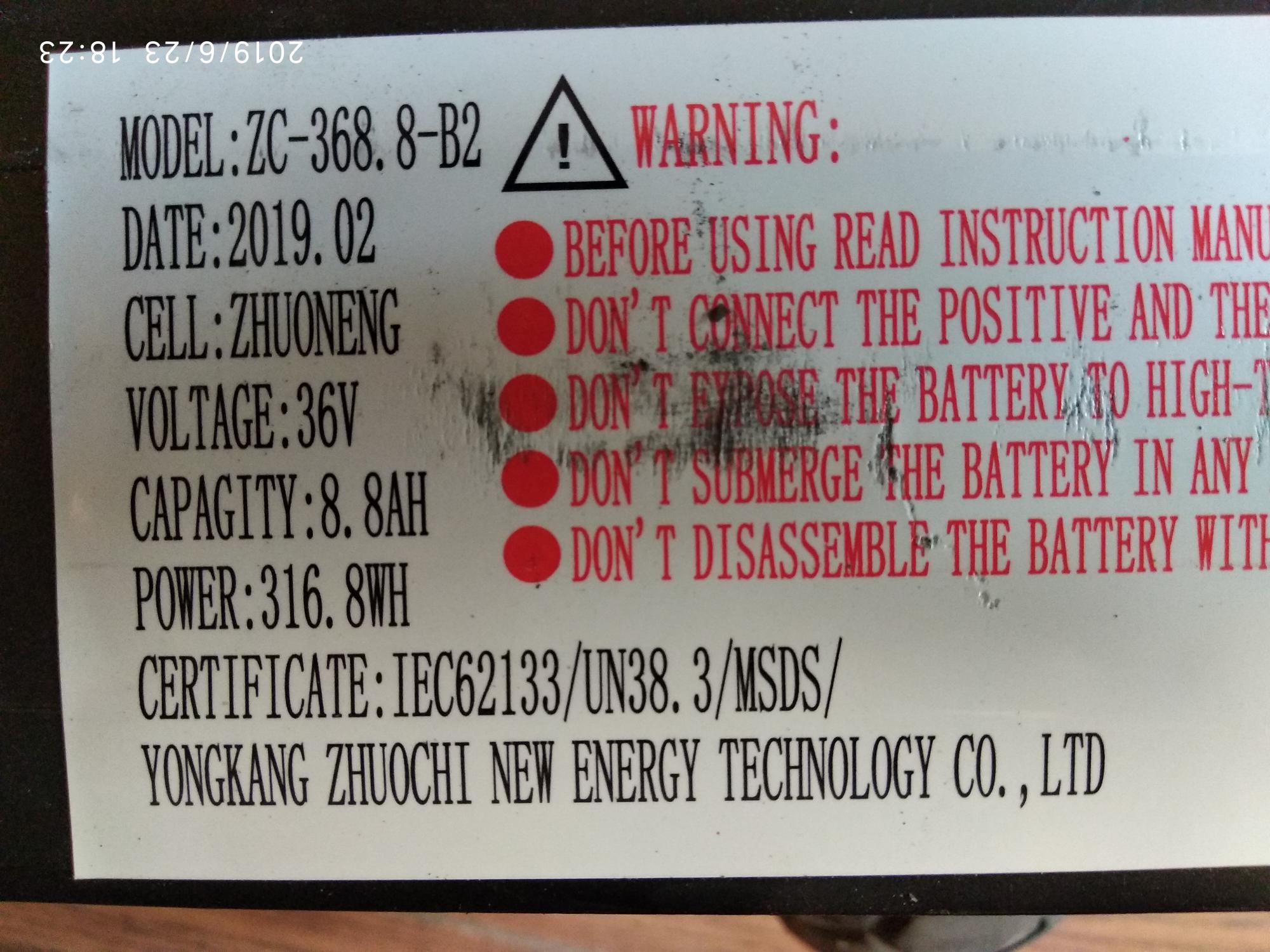

Понято, спасибо. Кстати, хорошо прогретый паяльник, чуть ли не самый главный пункт. Самое смешное, выяснилось, что у меня АКБ оказалась из 30-ти банок по 2 а/ч. Пробег был в лучшем случае 16 км на полной зарядке, в седоке 70 кг, думаю, 20 банок, надо усиливать,ну и закупил комплект. Добру не дам пропасть, планирую сделать вот такую съемную АКБшку (набросал эскиз):
П-образную скобу попробую сделать из дюрали (знаю, как согнуть, не сломав), кожух нужен, пока не знаю, из чего, в край нем случае замотаю изолентой. Фиксатор надо продумать.

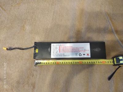

Цитата: DeviDBleYn от 27 Апр. 2019 в 15:42Немного подробнее об операции
Дружище, а как вы втиснули в штатную дырку ещё шматок батарей? У меня длинна контейнера 30 см. и остаток ещё 5-6 см. в отсеке.
И контейнер у меня другой
