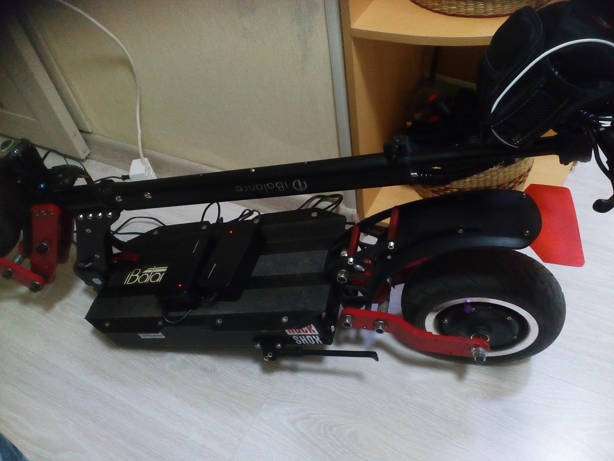

Aleks39
Господа я долго почесывал алиэкспрес в поисках подходящих амортизаторов.  От пневматических отказался сразу ( для необходимой жесткасти под наш самокат их нужно накачивать  почти до максимального давления особенно задний или как то колхозить  два на зад . При таком давлении шанс , что они долго прослужат не большой )  и  остановился на выборе  газомасленные 125 мм с регулировкой отскока  ( вторая ссылка на али) . На зад  заказал 1250 ibs  а на перед 900ibs. Кстати у китайца  сперва были только 1250   на 900 появились недавно .  Через пару дней  получу  на 1250  поставлю на зад  а через недельку  на 900  подъедет .  Я вешу 90 кг  поставлю протестю отпишусь.   Сразу скажу что  по размеру  аморты 125 мм оба , так как  выбор  не богат  с такой жесткастью пружин. Но думаю , что не критично. Вобщем когда оба поставлю отпишусь .
Bibylya
#362
Это критично,морда сильно задерется вверх и на скорости самокат Вы просто не поймаете .
Aleks39
Знаю что не совсем то что хотелось бы. Но других размеров я не нашел. 125мм  минимум что я видел,  попробую гайкой ослабить пружину на переднем аморте  может под нагрузкой самокат выровняется.

Bibylya
Попробуйте, но скорее всего так не зайдет, дальше подумаем, как сделать лучше. Как выровнить площадку в этом случае мысли есть.

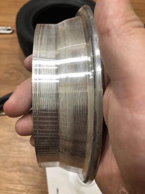

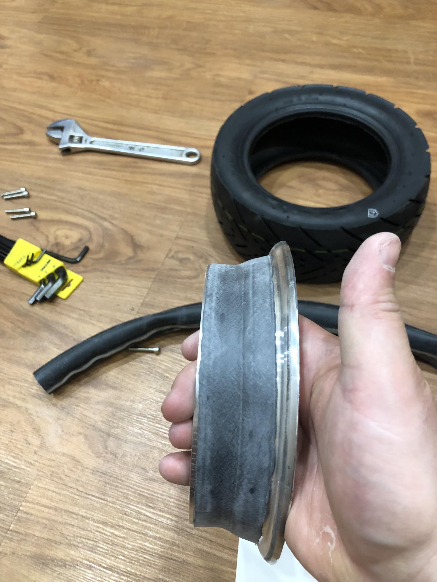

Иракли
#375
Меняю резину. Разобрал диск, блин внутренняя его часть вся в мелких бороздах, ногтем по ней проводишь, она аж поёт. Если не дай бог Камера потеряет давление, протрется махом. Вот как раз из такой протёртой камеры сделал защиту, такая на любом велосипедном ободе есть. А тут китайцы сэкономили. Всем удачи !
