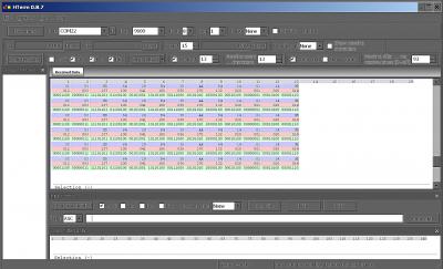

puh

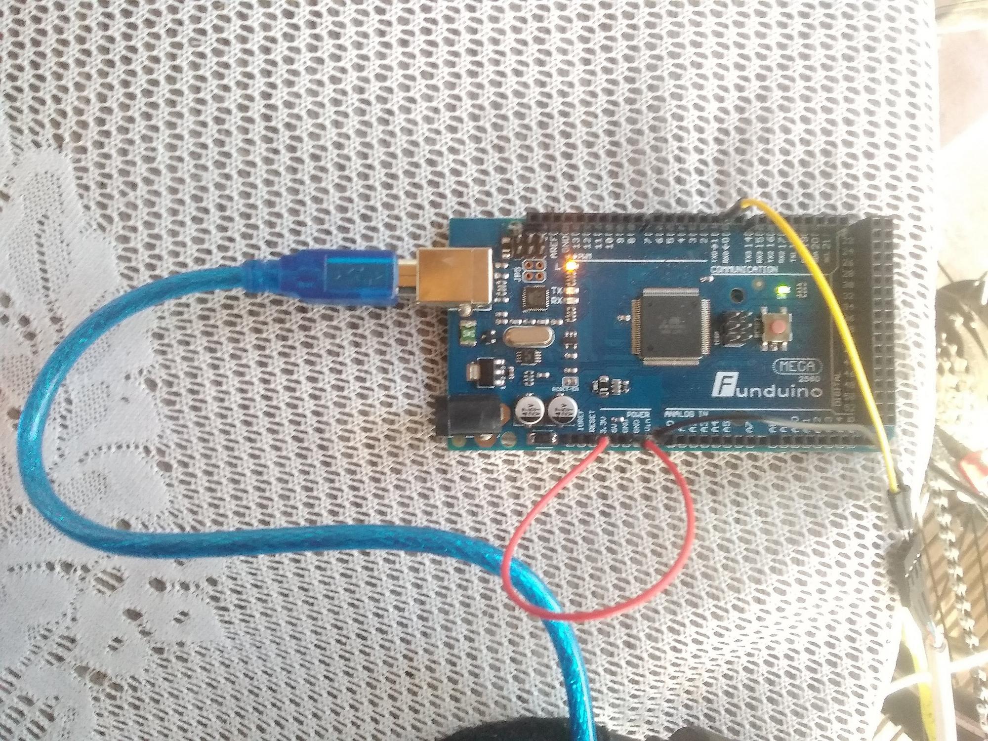

Все получилось, правда не с первого раза, но все равно хорошо.

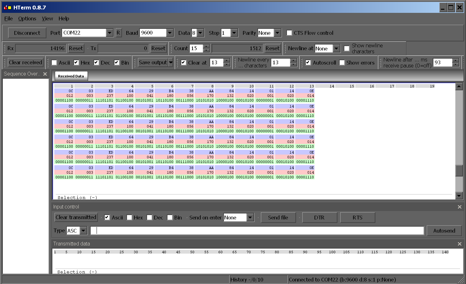

Снял характеристики контроллера (зеленый провод):
и LCD3 (желтый):

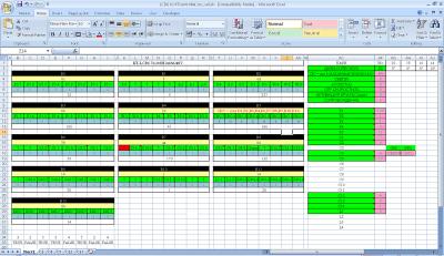

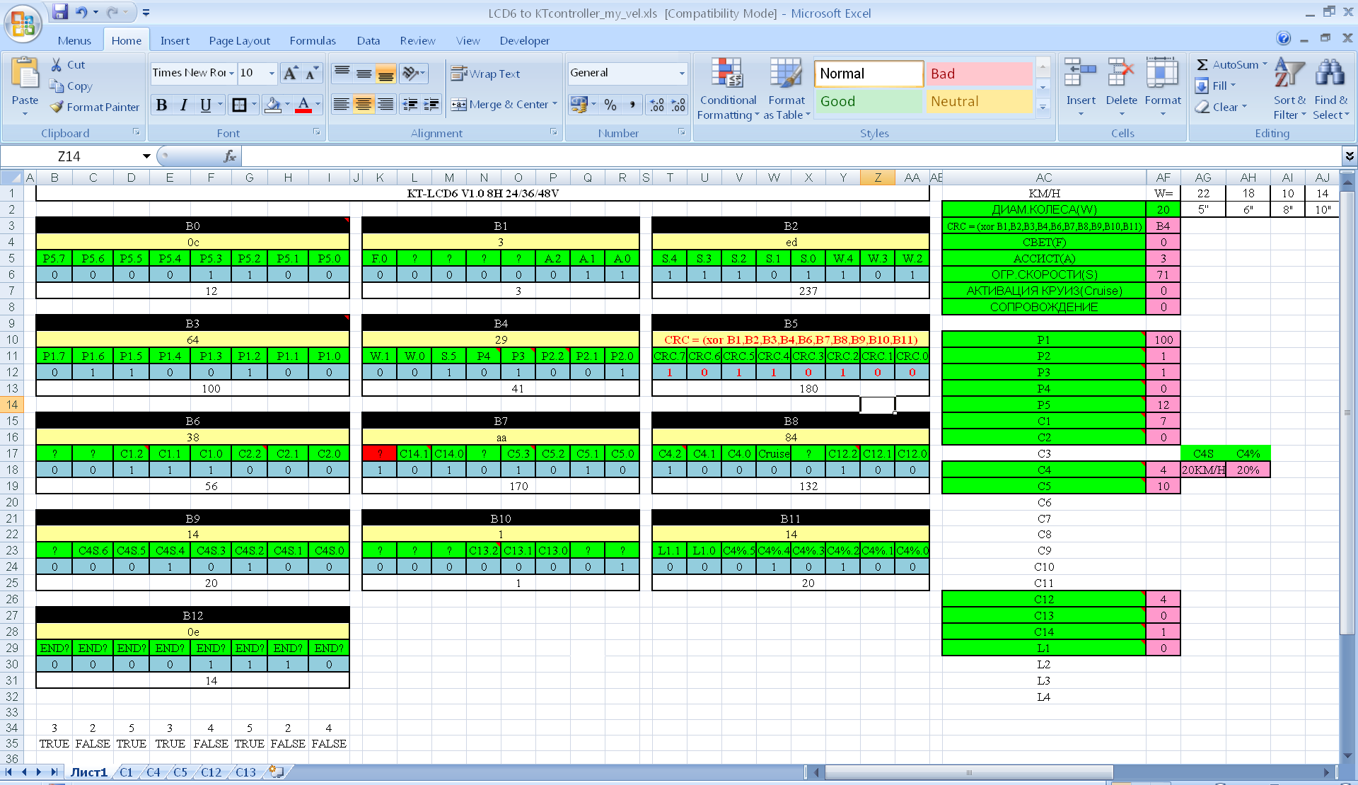

По файлу EXCEL получил все необходимые параметры:
Хочу еще раз выразить огромную благодарность!

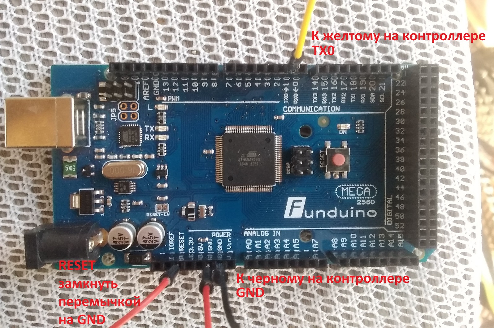

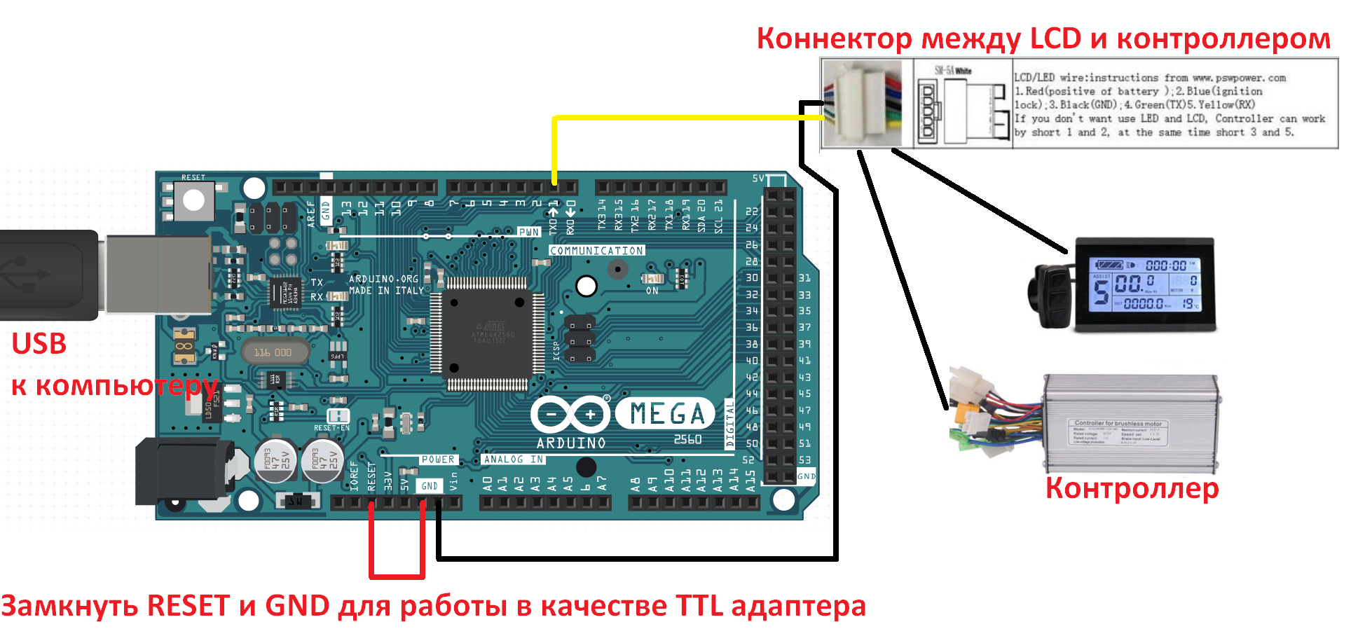

План такой:

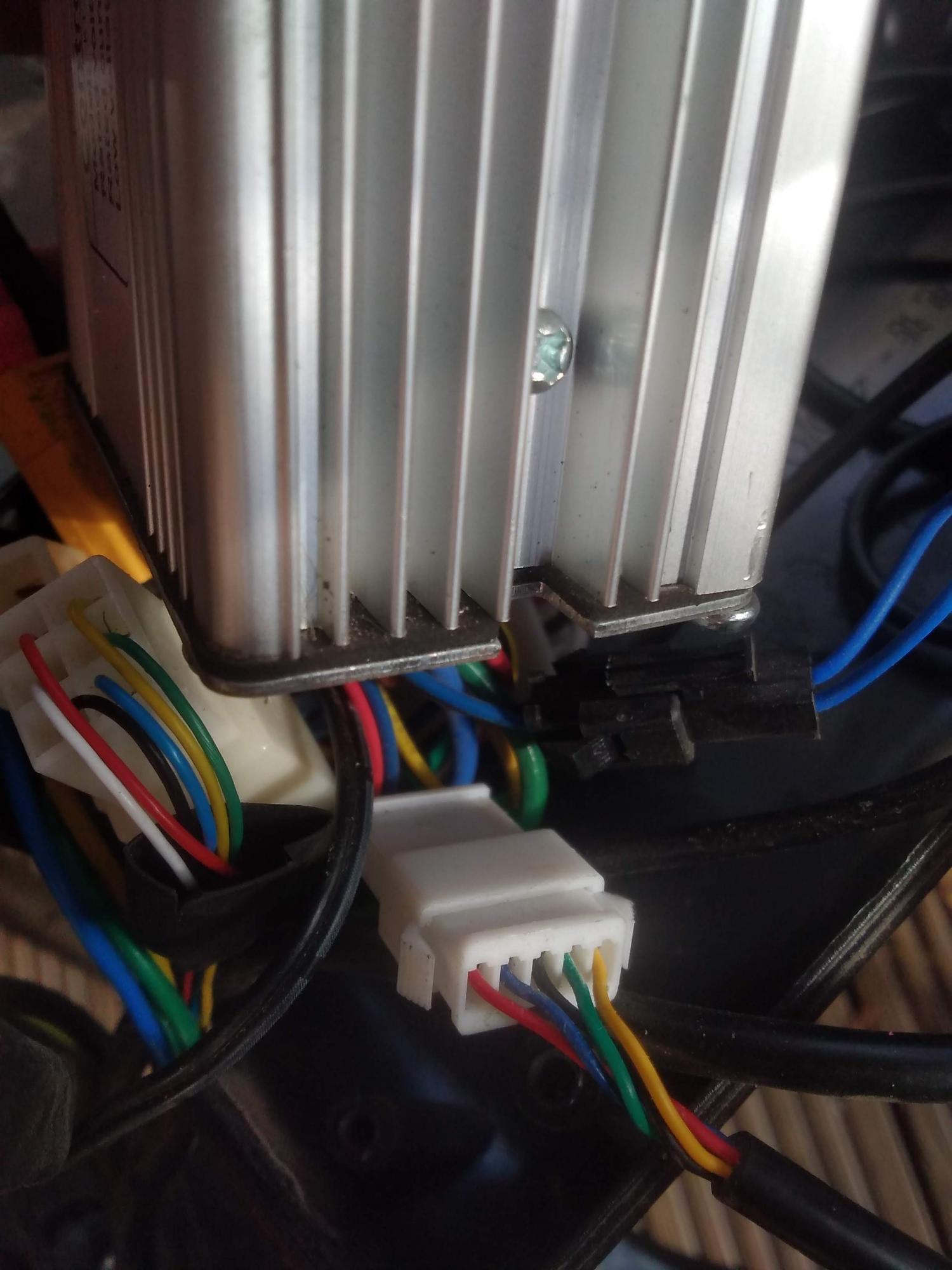

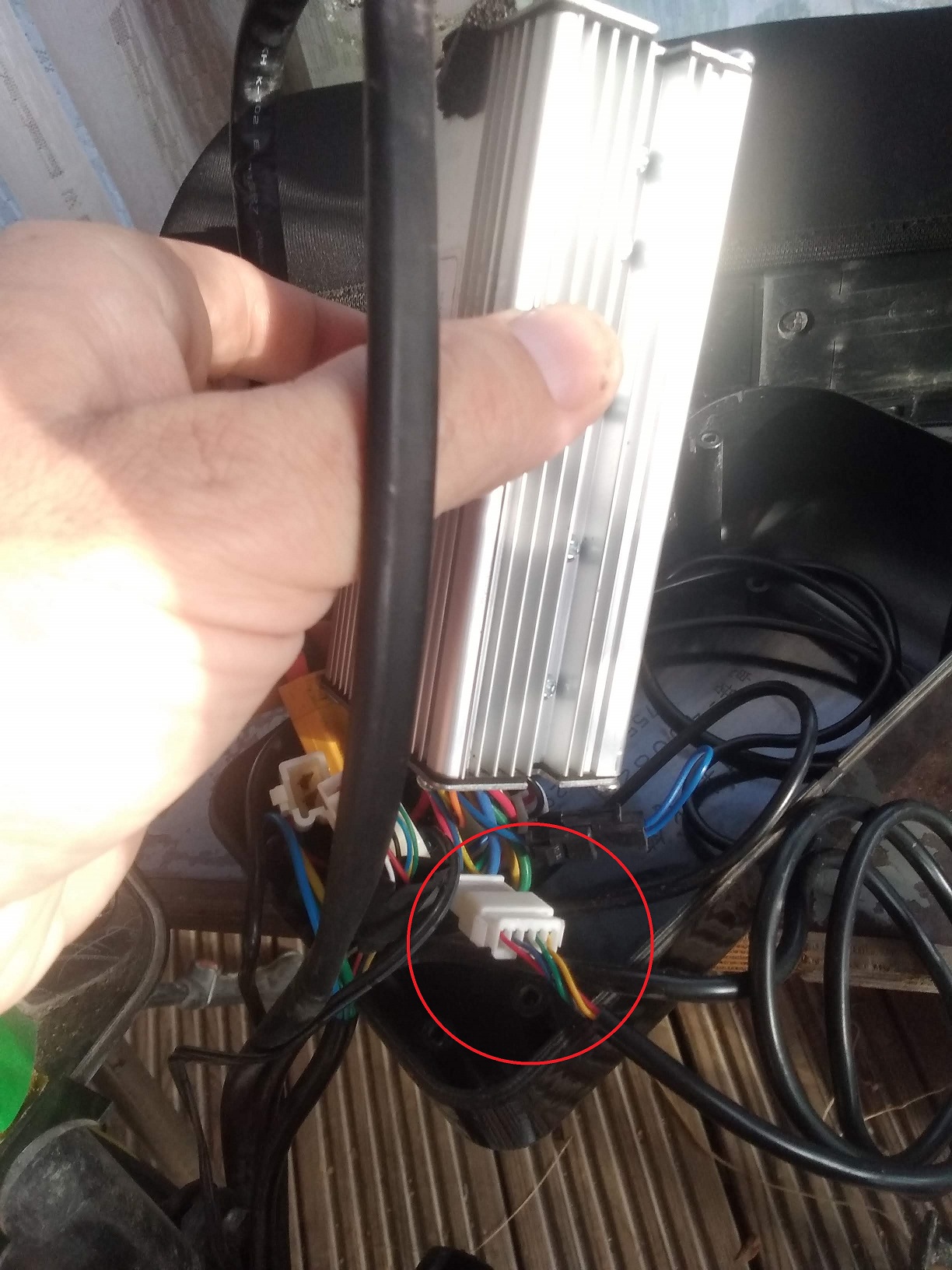

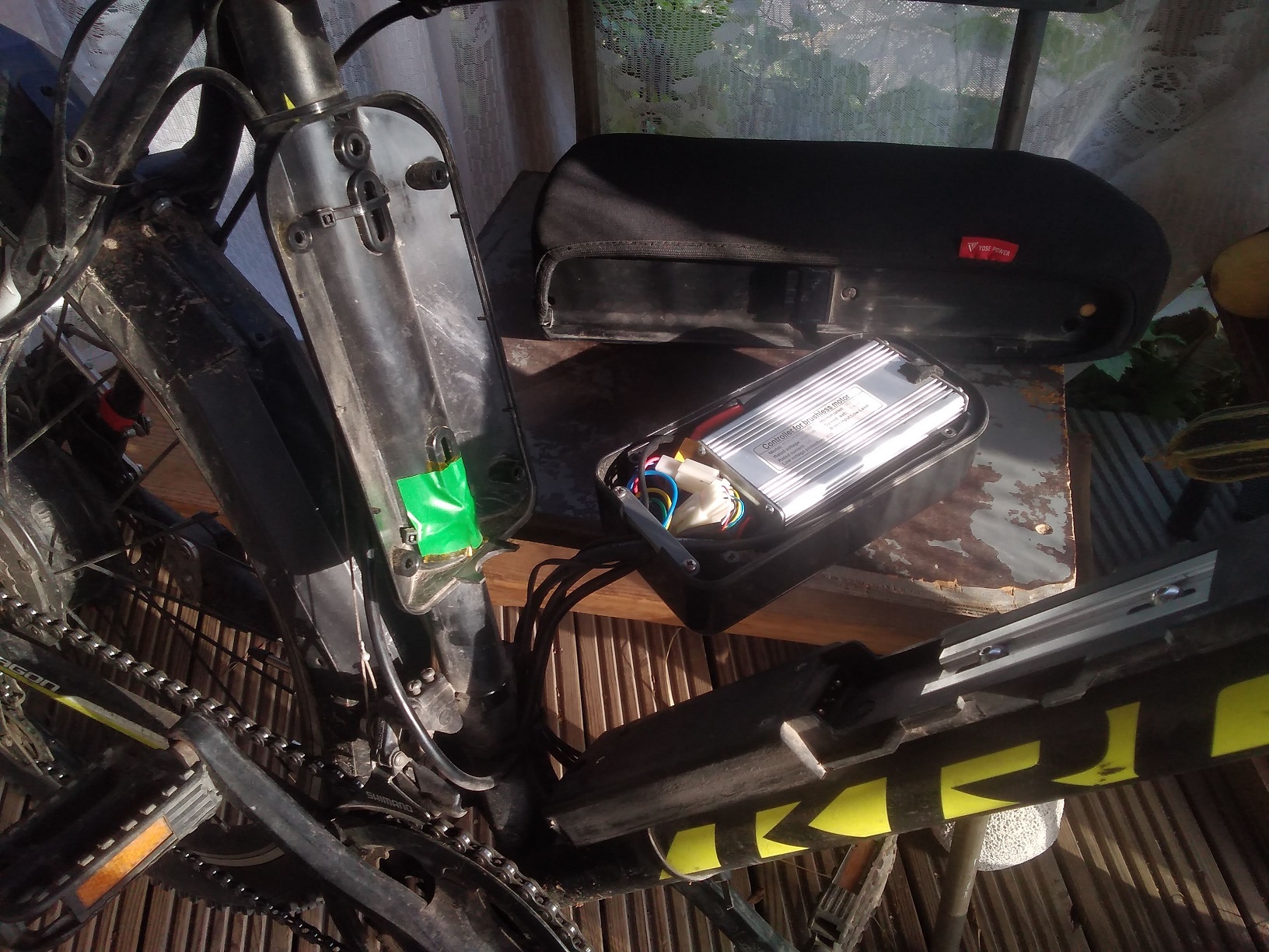

1. Открываем коробку с контроллером чтобы получить доступ к коннектору, соединяющему LCD и контроллер
2. Готовим ардуинку для работы в качестве TTL приемника - тут подробности https://www.instructables.com/How-to-Use-Arduino-As-USB-to-TTL-Serial-Converter-/
3. На физически отключенной батарее подключаем ардуинку к коннектору - черный провод коннектора -> GND, желтый -> TX. Я просто проводки подсунул с хвоста подключенного коннектора, каждый в свое гнездо, чтобы контакт был с пинами коннектора.
4. Подключаем ардуинку к компьютеру по USB
5. В качестве программы использовал HTerm http://der-hammer.info/pages/terminal.html - рекомендую, очень все наглядно - на скриншотах видно.
6. В программе надо выбрать COM порт, и подключиться через CONNECT, задав 9600 baudrate
7. Затем включаем батарею и контроллер - на ардуинке начинает моргать светодиод - идет передача параметров. Я даже видео снял - https://youtube.com/shorts/kp5PaM04uzk?f
8. В окне программы бегут байтики - можно нажать дисконнект и разбирать их - находим байт 0E - это последний байт - от него начинаем снимать параметры (т.е. следующий за ним будет B0 в экселе и т.д.)
9. Для этого открываем эксель и аккуратно в желтые поля записываем то, что в программе синим (HEX), пишем все подряд кроме B5 (CRC) - его пропускаем
10. Записав все (снова дошли до 0E) проверяем B5 - в экселе значение должно совпасть с тем, что принято от контроллера (в моем случае значение B5 - "B4" (HEX) или "180" (DEC) или "10110100" (BIN)
11. Справа в экселе смотрим получившиеся параметры P1...P5 и C1...C14
Все выше написанное - для снятия параметров LCD3 (думаю с LCD любой версии так можно).

Почему не с первого раза у меня получилось - это смешно (и стыдно) рассказывать - сначала перепутал коннекторы и пытался снять показания с датчиков холла - там тоже провода такого же цвета...
Добавил модифицированный эксель файл - в нем подсказки по параметрам

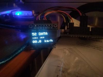

Цитата: Blik86 от 23 Авг. 2022 в 23:18А они на разные порты подключены?

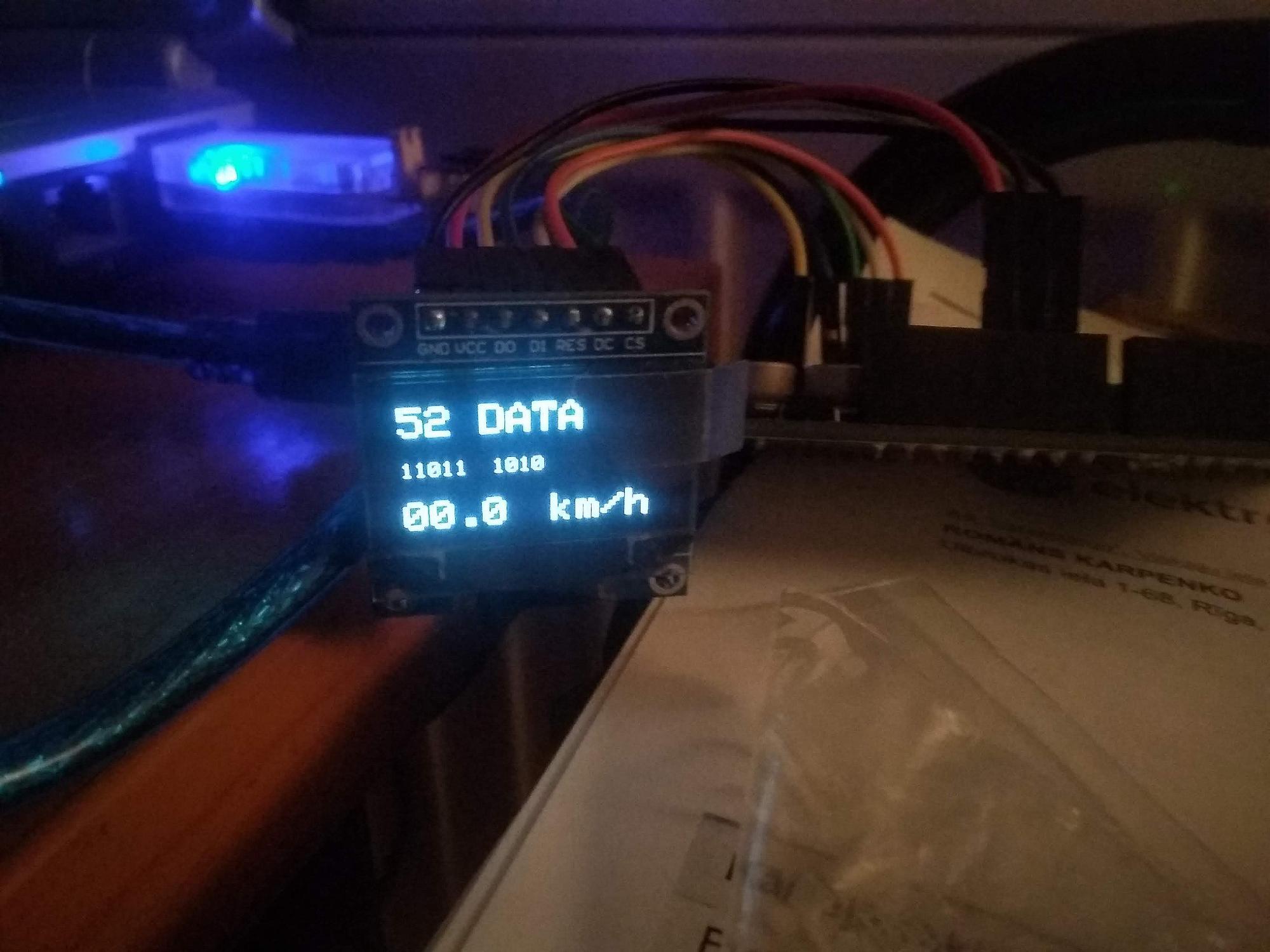

Экранчик OLED с интерфейсом SPI по идее никак не должен влиять на Serial ? Такой вот https://electropeak.com/learn/interfacing-0-96-inch-spi-oled-display-module-with-arduino/
Цитата: edw123 от 23 Авг. 2022 в 23:21А на компе скорость можете видеть?
Ну как бы да - для этого надо подключится к зеленому проводку (ответ от контроллера к LCD - протокол см. например тут https://endless-sphere.com/forums/viewtopic.php?f=2&t=73471) и выделить B3 и B4, которые по формуле дадут период оборота колеса в миллисекундах period(ms)=B3*256+B4, затем, зная диаметр колеса имеем длину окружности (у меня 26'' x 2.125 = 2070мм - см. тут например https://ridewithgps.com/help/wheel-circumference-setting/)
на которую умножаем период (получаем мм/мс - переводим если нужно в км/ч умножив на 3.6)

Цитата: puh от 23 Авг. 2022 в 23:32по идее никак не должен влиять на Serial ?
Легко могут оказаться заведены на одни и те же выводы ардуины , еще может влиять обвес для перезагрузки по ком порту.

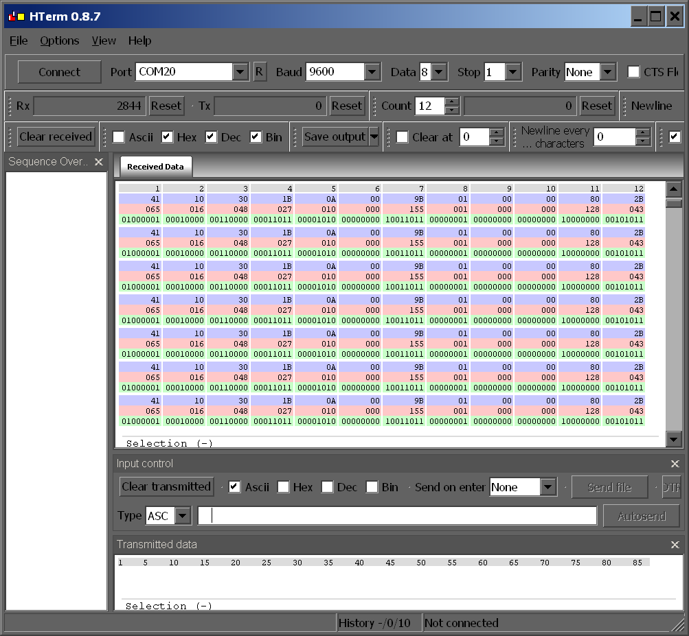

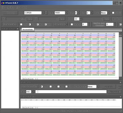

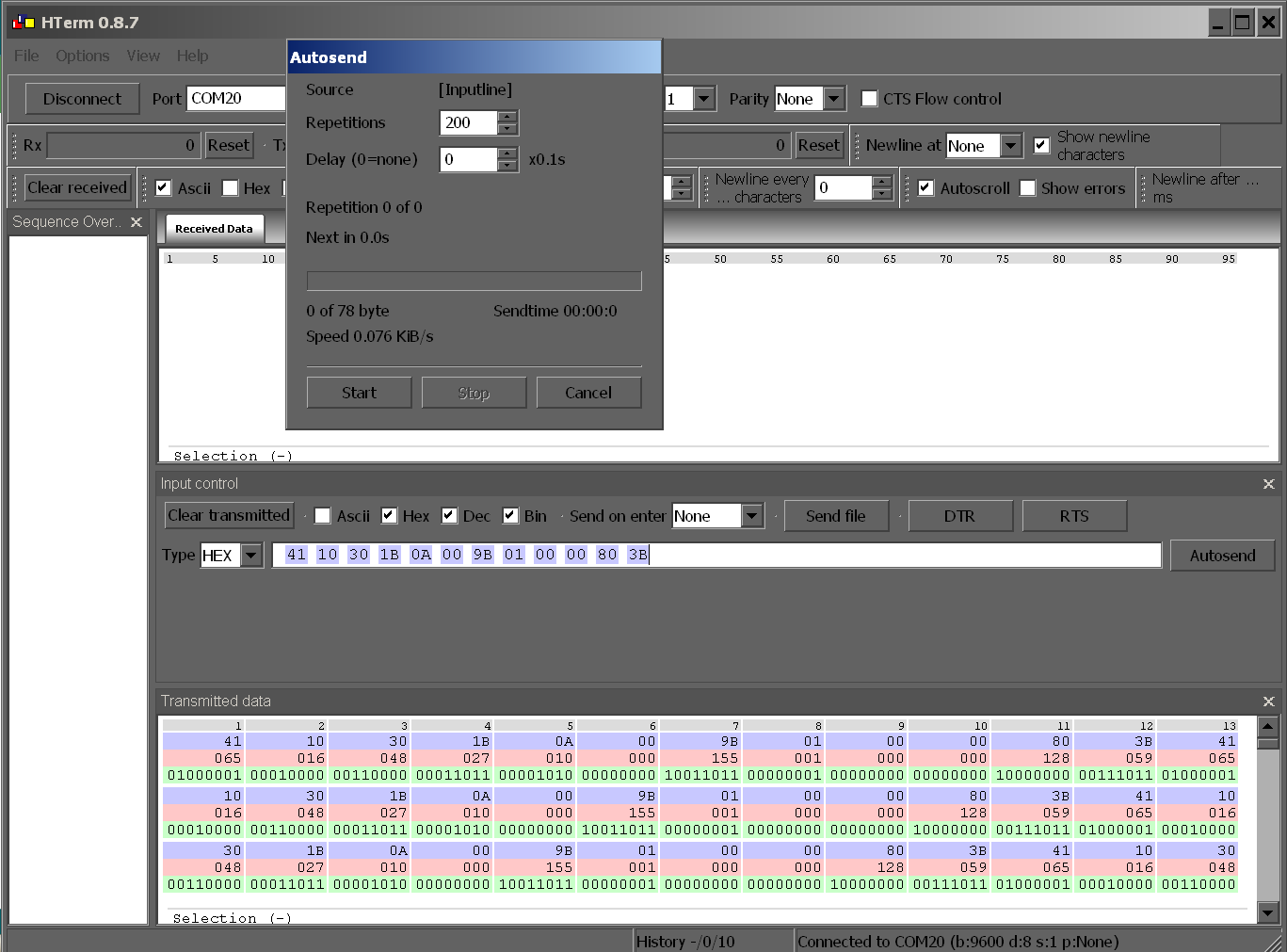

Сегодня вроде получилось, но сигнал пока отправляю не с оригинального контроллера (лень снова коробку открывать и подключаться), а с приснопамятного USB-TTL адаптера, подключенного как источник сигнала. Через ту же софтину HTerm шлю пакеты - экранчик показывает скорость. Но пока только 0 т.к. я не знаю какие должны быть B3, B4 в движении. Надо будет все же снова залезть в коробку с контроллером и записать сигнал во время кручения колеса. Думаю все получится. Смогу ездить с разбитым LCD, но скорость и разряд батарейки контролировать... Вопрос откуда брать +5 вольт - в LCD на сколько понимаю полное напряжение батареи +48... Неужели придется еще и понижающий БП ставить вдовесок к ардуине и экранчику (хочу прямо внутри корпуса LCD все разместить, или рядышком примастрячить...)
