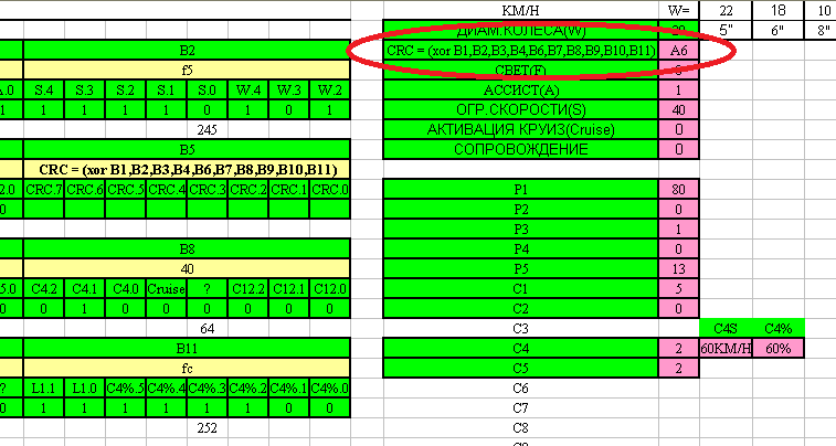

Цитата: user020413 от 13 Сен. 2021 в 19:03Не могли бы Вы добавить этот алгоритм подсчета в таблицу?
В терминале есть возможность простенького программирования, можно попробовать подобрать CRC.
Blik86
Цитата: user020413 от 13 Сен. 2021 в 19:03На форуме ссылка пишут об этом различии.
Как по мне там его изначально неправильно считали. Как вариант можно послать какой нибудь пакет из описанных в тамошних тхт и посмотреть проглотит ли это контроллер. У меня вышло ощутимое расхождение во второй части пакета с тем что описал обеликс, либо он ошибся либо у старых лсд3 и у моего более свежего лсд6 протоколы отличаются. Хотя скорее всего он расшифровав нужное ему - на остальное поклал болт. Но из-за непонятной "1" в B7 допускаю и второй вариант.

В примере пакета посылки из файла обеликса LCD3_to_S12SN-1.txt  crc получился аналогичный подсчитанному вашим ексель файлом. Контролер его не принял.
Как понять фразу "the checksum B5 is computed by XORing with 0x0b (not 2)" ?
CRC обеликса  = (xor B0,B1,B2,B3,B4,B6,B7,B8,B9,B10,B11,B12) xor 2
Ваш CRC = (xor B1,B2,B3,B4,B6,B7,B8,B9,B10,B11)

Цитата: user020413 от 13 Сен. 2021 в 23:38Как понять фразу "the checksum B5 is computed by XORing with 0x0b (not 2)" ?
В кратце, когда я над этим думал у меня все сходилось  и мне было очевидно откуда растут ноги их проблем.
По памяти в CRC обелиска "xor 2" компенсирует  наличие B0 и B12 (у меня изменение p5 на дисплее не меняет CRC).  Если смотреть таблицу то В11 это не константа, а второстепенные данные. Из-за того что они доступны для настройки, только при определенных основных настройках - различие в настройках дисплеев сходу не очевидны, но меняется результат xor В11,B12 и компенсировать это изменение уже нужно "xor 0b" .

Ясно, параметр P5 контроллеру не нужен, возможно он передается для копирования в другой лсд. B12 постоянен.
Получается на форуме сферы считали неправильно.
