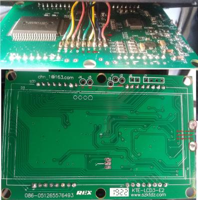

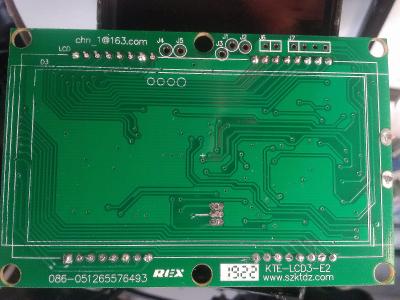

Разобрал KT-LCD3 чтобы изучить плату на предмет мест подключения к Rx и Tx, а также GND и +5В. Так как дисплей все равно треснутый - откусил его чтобы посмотреть дорожки под ним (плата как будто двухсторонняя).
Небольшой фотосет:

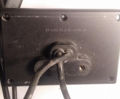

Вид коробки с торца перед вскрытием:
Винтики залиты силиконом - но без проблем откручиваются (6 штук), сняв крышку видим это:

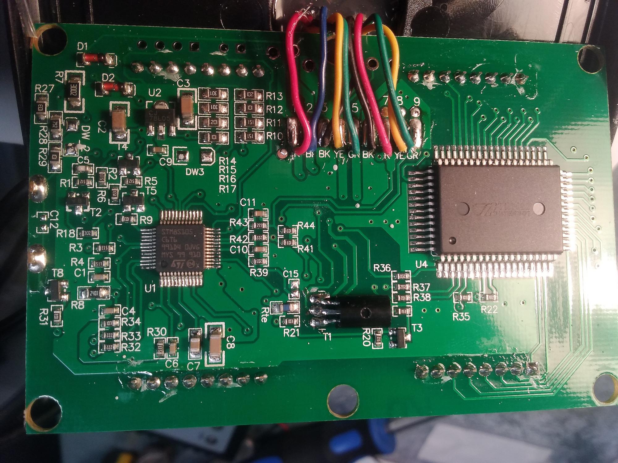

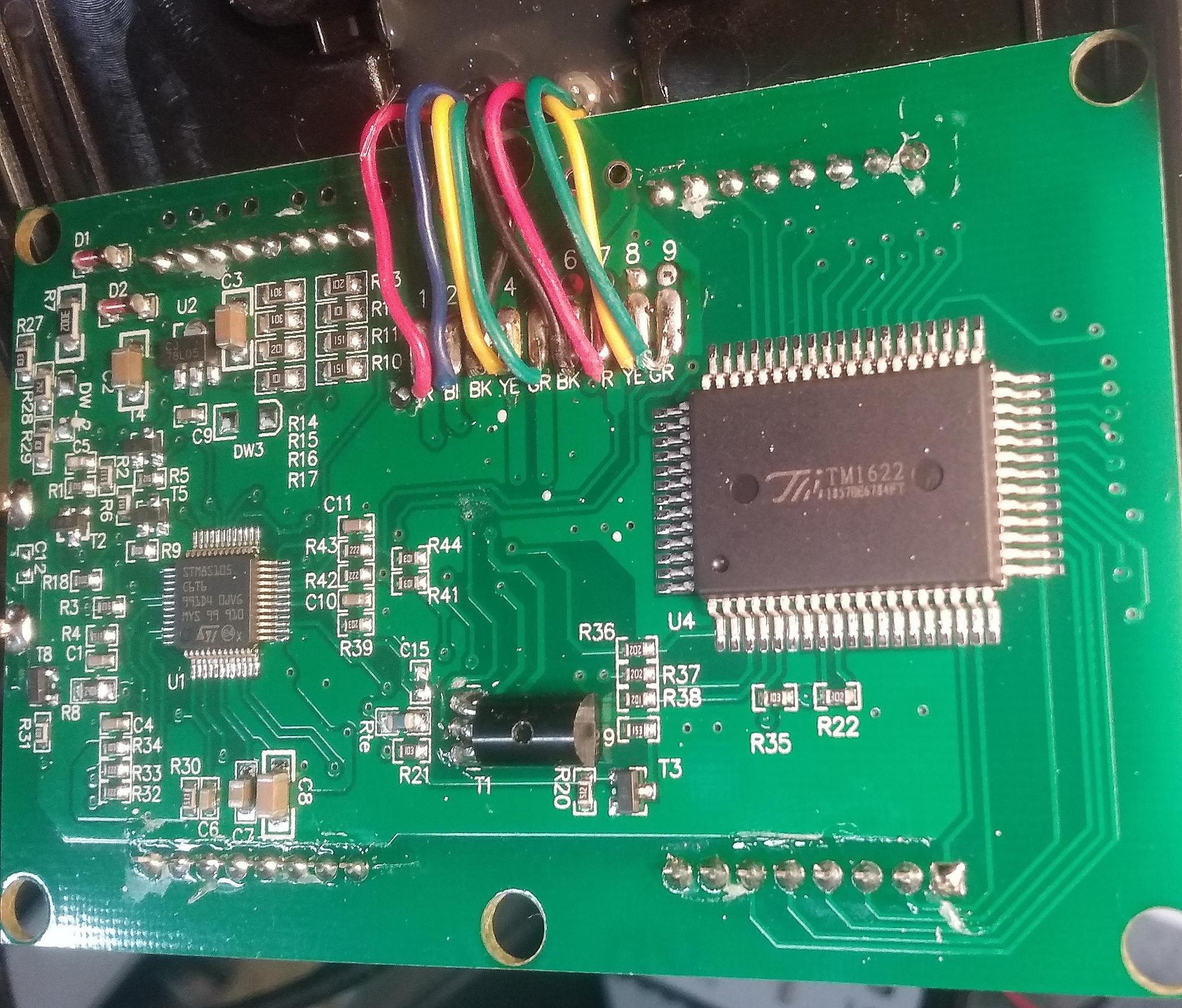

Переворачиваем плату чтобы увидеть место прихода проводков от контроллера и кнопок:

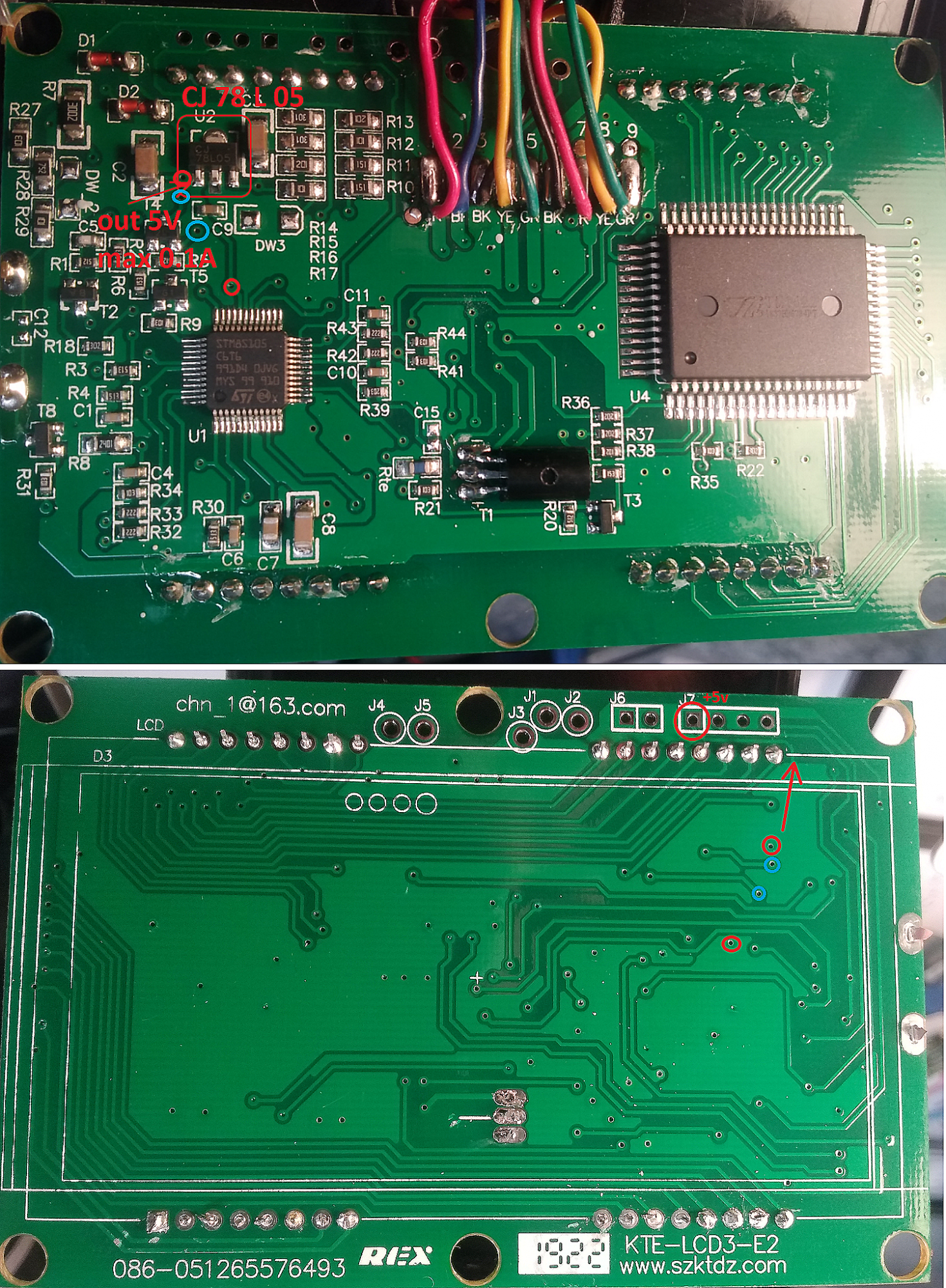

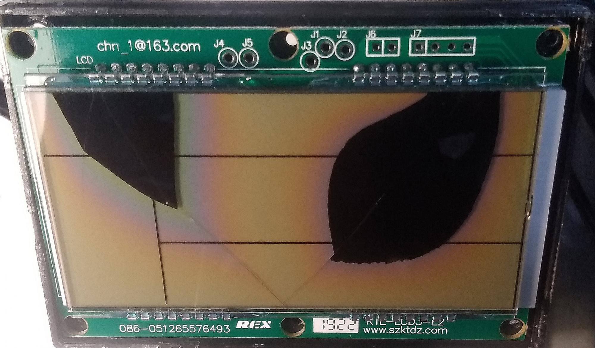

Безжалостно ножка за ножкой откусываем дисплей, под ним белый модуль подсветки - отламываем и его (припаян сбоку на 2 контакта - невероятно, но там полное напряжение батареи - у меня 48 вольт!)
В общем с подключением к сигнальным проводникам все ясно, вот я указал на фото места где можно подпаяться:
Но пока непонятно где есть стабильные 5В на этой плате... Тыкать вольтметром как то рискованно, учитывая 48В местами...
Может кто-то разберется по схемотехнике и подскажет?
Кстати, вот тут https://endless-sphere.com/forums/viewtopic.php?f=2&t=79763&start=25#p1395701 человек описывает как у него сгорела такая плата при подключении к батарее 14s (42-59V). Вроде мощный транзистор - значит там и есть переход от высокого к низкому напряжению (ведь для LCD модуля необходимо 5V)
UPD: Нашел стабилизатор CJ 78 L 05 - от него идет дорожка до J7 - думаю то, что надо! Возможно тут должен был быть коннектор для подключения внешнего USB - видел такие экранчики с гнездом https://www.aliexpress.com/item/4000321763567.html
