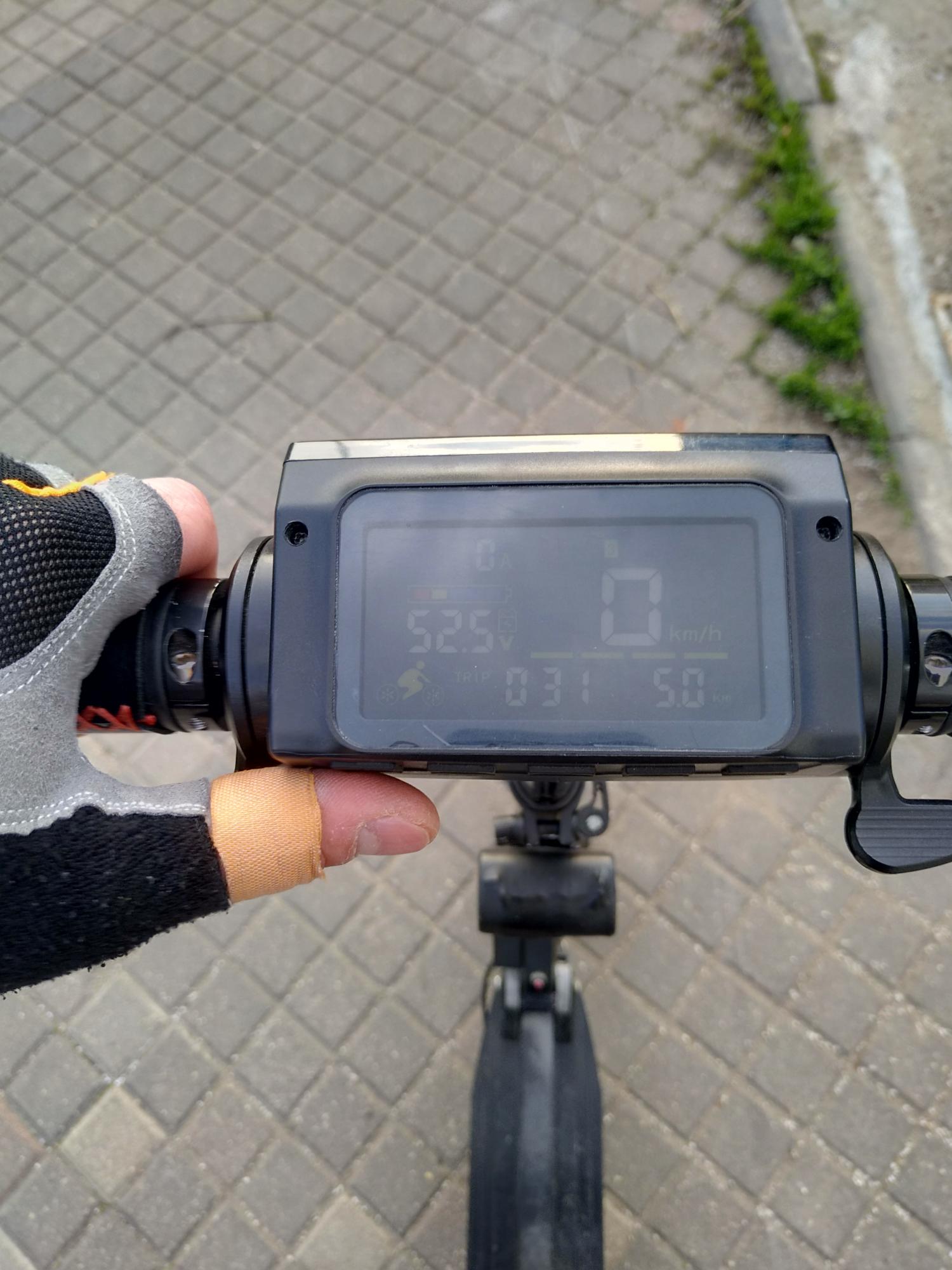

Ехал я сейчас с работы домой. Народу куча. Дозирую газ, плетусь среди пешеходов на тротуаре. И тут вдруг резкий подрыв вперед, едва руль удержал от неожиданности. Уворачиваюсь от столкновения, а переднее колесо дико шлифует, управляемости нет. Мысли - курок газа залип! Выскочил на газон, спрыгнул. Держу за руль, приподнимаю. И тут он успокоился. А до меня дошло что случилось.
Днём я глубоко палец порезал. Остановил кровь и наложил пластырь в 2 слоя. Палец не сгибается и потому немного иначе чем обычно лежит на курке тормоза.
Видимо я напряжённо маневрировал среди людей, держа тормоз на готове. И случайно нажимал кнопку включения круиза.
Полный газ на повторное нажатие кнопки - опасно  >:D
Чуть позже опять случайно нажал. Выехал на дорогу, плавно разгоняюсь, а не едет. Смотрю, на дисплее стрелочки активированного круиза
Night Fury
Интересно что про нажать тормоз я подумал уже после случившегося. Помешал рефлекс от зимней езды видимо. Я потерял равновесие и переднее колесо буксует и съезжает вбок. У меня рефлекторно - сбросить газ и выруливать равновесие. Нажимать тормоз в такой ситуации кажется противоестественно.

Цитата: Night Fury от 21 Май 2022 в 19:28Полный газ на повторное нажатие кнопки - опасно
Надо Владу на полноприводе дать на 3 скорости при включенном круизе при 5-7 км в час нажать кнопку круиза повторно. Когда в обычной ситуации нужно наклоняться вперед, над рулем, чтоб устоять на деке при разгоне, а тут стоишь прямо, а самокат газует нечайно...
Тоже такое было, но успевал понять, что случилось и отключить.

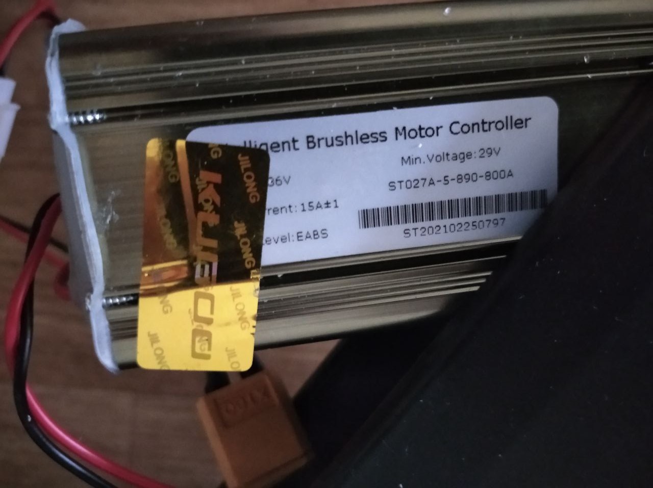

Китайцы как всегда в своем репертуаре. на экране написано ST027A и такая же маркировка на контроллере мотора. То есть блоки идут в комплекте.
Посмотрел UART там все красиво, летят пакеты около 5 в. В общем нужно их почитать корректно.
И еще можно как то посмотреть на исходники? Я не сильно шарю в STM но возможно светлая мысль придет и мне. Здается мне, что там какая то мелочь неприятная закралась и мешает приему данных от контроллера. Учитывая что отправка происходит великолепно с приемом тоже можно справиться.

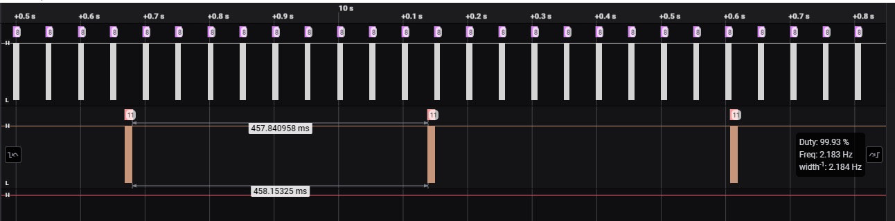

Посмотрел анализатором что там происходит.
От монитора летят пакеты с частотой 23,7 Гц
Обратно летят пакеты от контроллера двигателя 2,184 Гц
Осциллографом можно точно посмотреть посмотреть время между посылками.
Но вот хорошо видно что иногда ответ прилетает в промежутке между пакетами а иногда "внахлест" идет
Ну а состав пакета в общем соответствует какому то процессу.
Ну как бы что это значит и вызывает ли это конфликт сказать конечно не могу, но возможно такая ситуация и приводит к тому что читаются не все пакеты.

Соответствует ли первый байт пакета идущего от контроллера предыдущему пакету, после нахлеста данных?
