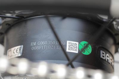

А как определить производителя мк?
Пройдено 1000 км, что в виде то желательно сделать для мк?

Мотор BAFANG   FM G020.500.D 10

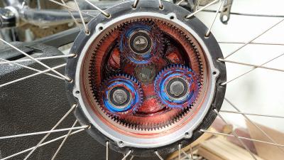

Так точно, смазывал и смазываю подшипники и в редукторных движках и подшипники самого вела (например, подшипники в рулевой колонке и другие механизмы).
Эта смазка очень широкого спектра действия: металл-металл, металл-пластик, пластик-пластик...
Смазка белого цвета. Более подробно о составе и предназначении погуглите: скидку не могу дать, так как покупал в 16году и уже не помню где 🤔

Я мажу зеленой консисторской смазкой. Фотки выкладывал. Эта смазка -  универсальная, типа для узлов трансмиссии. Шестеренки ни разу не менял, ни на одном моторе.  ;-D

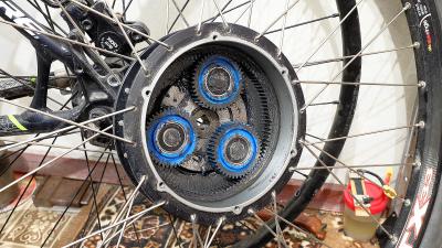

Bafang CST. Шестерни синего цвета. Сезон на родной отъездил, еще один на шрус. В прошлом сезоне смазал рубином (мс 1520). Шестерням пофиг. С подшипниками ротора у меня своя история, но суть одна: каждый год нужна ревизия. Снимаешь, прокручиваешь, если есть хоть малейшее подкусывание - меняешь.

У меня двигатели такие (полный привод) , не хочу участвовать в длительных спорах и ждать кто победит,заказал 2-е достаточно дорогие смазки,что бы смазать пластмассовые шестерёнки внутри и сразу подшибники,вот эти: https://vils.ru/catalog/silikonovye_smazki/molykote_44_medium/?offer=41285 и эту https://vils.ru/catalog/smazki_na_osnove_sinteticheskikh_uglevodorodov/efele_sg_311/?offer=41248.Друзья,какой смазкой лучше смазывать шестерни,а какой подшибники?
