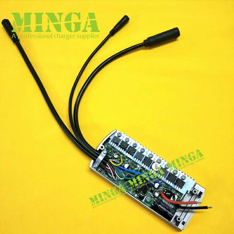

Цитата: Alex75 от 21 Сен. 2019 в 14:34Вот контроллер от китайского квадрокоптера:
Транзисторы видимо дешевые если их так много. Теплоотвод через верх, пластинки эти длинные они припаяны? или прижаты?. А датчики тока установлены по земле (если они есть, на фото не видно).

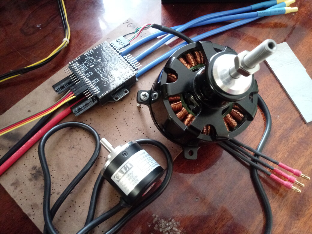

Добавил режим работы по датчикам Холла (в сентябре). Автоматическое определение углов установки, порядок проводов не важен. Пока нормально работает только в тяговом (управление током) режиме. Скорость по Холлам тяжело регулировать.

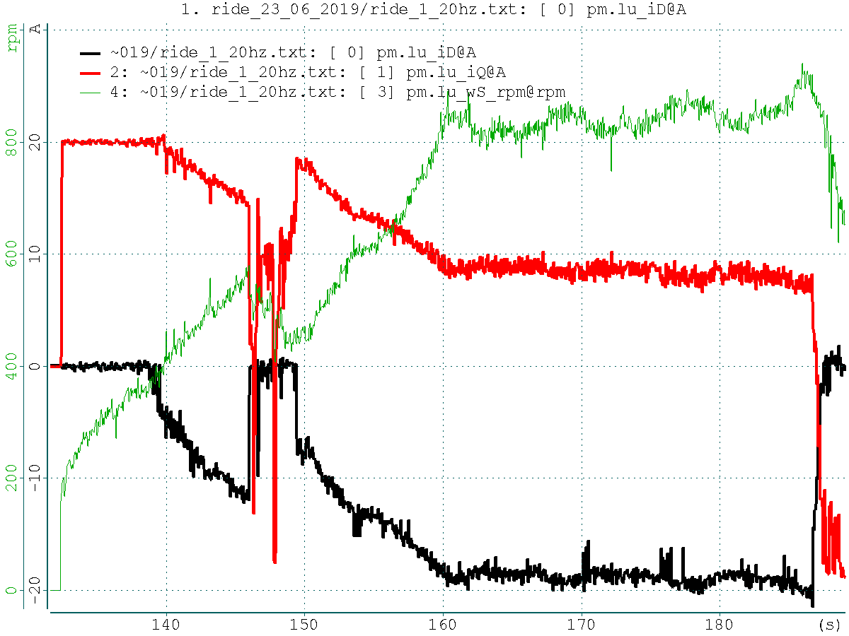

amaora  вы можете показать график D-Q тока после регуляторов при отключенном контуре управления скоростью , т.е. задаете D-Q. Допустим D=0 Q=10a в квадратурной плоскости, при вращении и остановленном роторе? Какую ошибку дает наблюдатель по сравнению с абсолютным энкодером?
Ошибка около +/- 5 эл.градусов, я так думаю. Сейчас на столе лежат энкодер и мотор, планирую собрать стенд. Значения с энкодера уже считаются контроллером. Управление отлажено на численной модели.
Ток записать можно, но непонятно, что вы хотите там увидеть? Вот например старая запись, тест на самокате, разгон выше напряжения питания (в ~2 раза) с помощью flux weakening (отрицательный ток по оси D). На графике токи D-Q и скорость (rpm). Частота записи 20 Гц.
Цитата: on4ip от 05 Март 2020 в 22:47калмана сделай по мех уравнению, будет норм скорость.
На малой скорости любой наблюдатель по Холлам разваливается. Скорость может сменить знак когда состояние Холлов не изменяется. Только делать "вялое" управление и рассчитывать на инерцию.
Недавно нашел хорошую форму ПИ регулятора скорости с оценкой момента нагрузки. Очень бодро держит скорость и сопротивляется нагрузке. Требует знания момента инерции. Можно считать, что в регулятор добавлена feed forward составляющая от примитивного наблюдателя момента нагрузки.

Момент обеспечивается, а регулирование скорости в области нуля не получается. Но для транспорта не очень и нужно, это я про серво больше говорил.

impartial
На видео в приложении (правая верхняя диаграмма. Синим цветом механический угол, зеленым - электрический, красным D-Q вектор тока), видно как он вращается, хотя это не допустимо. Мне хотелось увидеть как у вас это выглядит.
amaora
Не знаю почему у вас ток в DQ осях так "шевелится". У меня будет неподвижный вектор заданной величины. Даже не думал никогда такие картинки записывать.

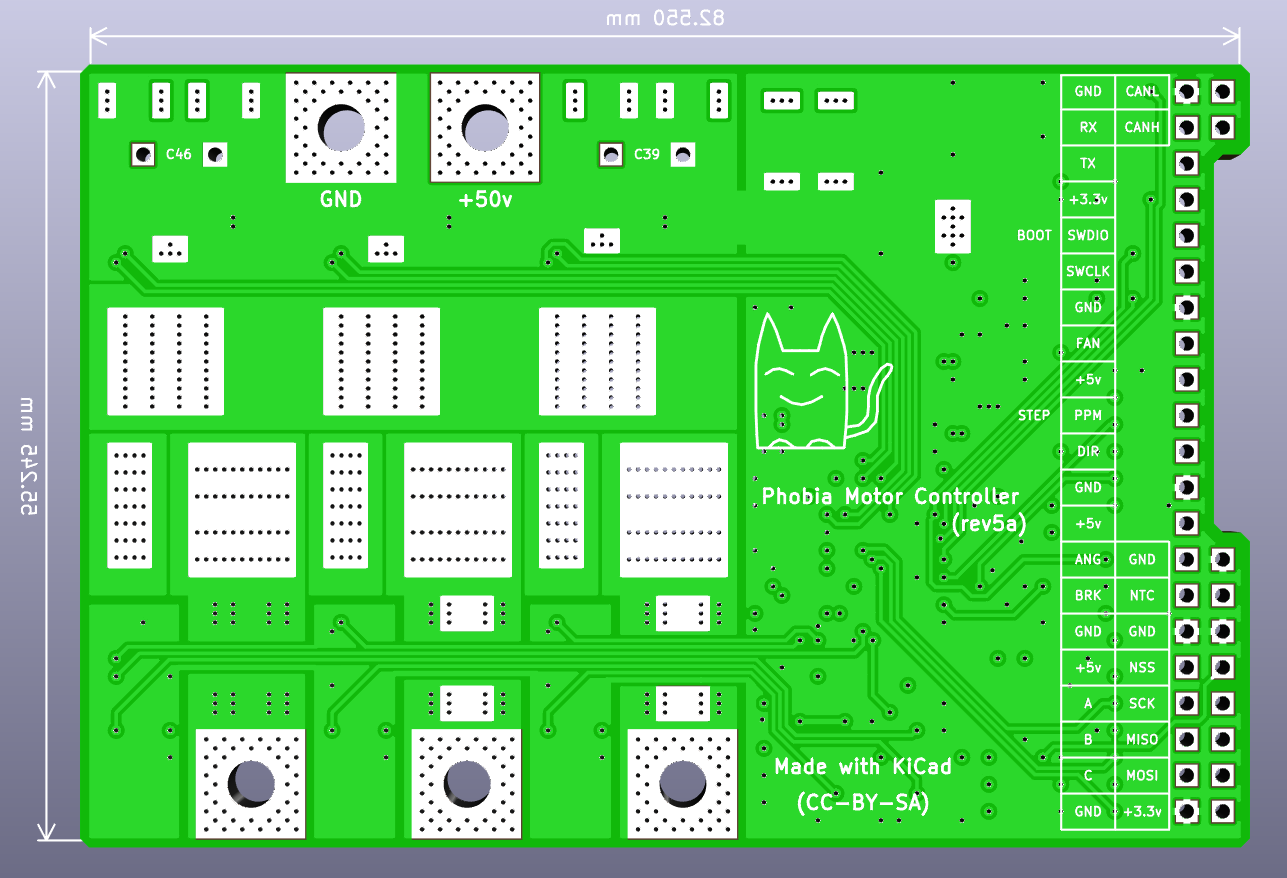

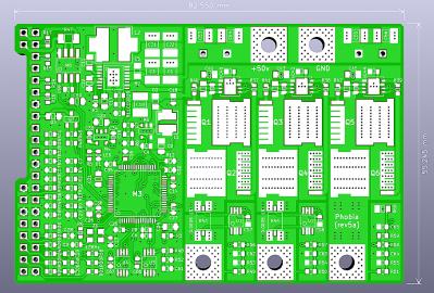

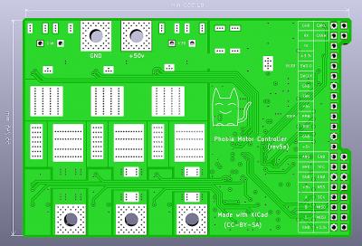

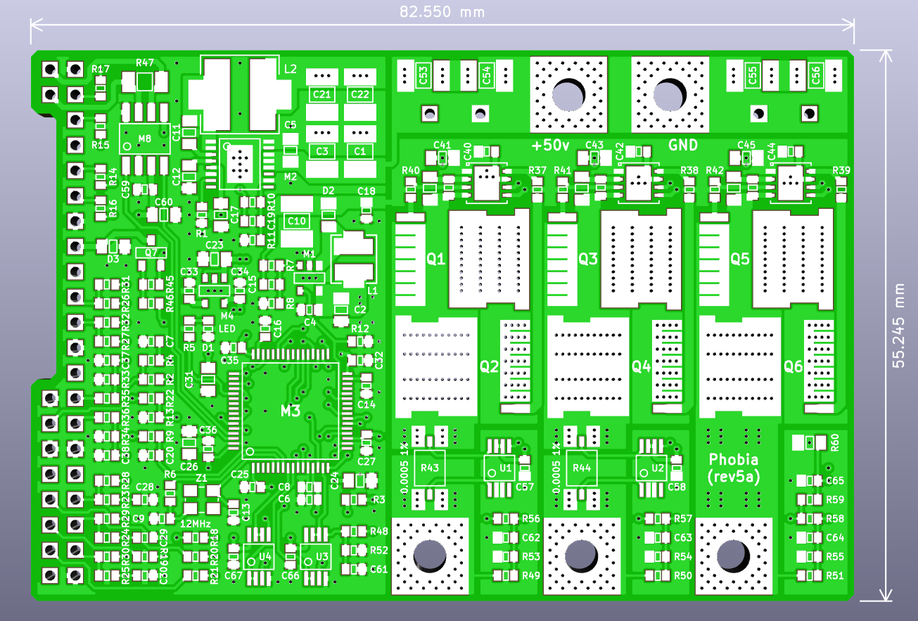

amaora
Приготовил новую ревизию. Теперь все на одной плате. Основные параметры существенно не поменяются. Над корпусом ещё думаю.
Производить теперь станет проще, а значит смогу раздавать контроллеры. Нужно кому?
