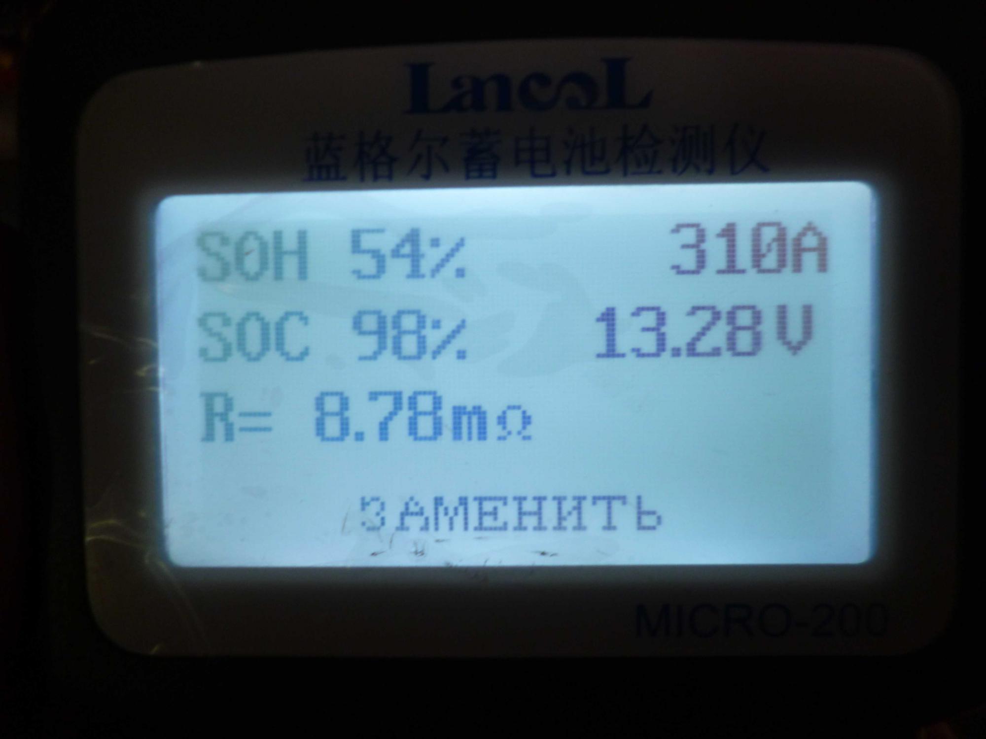

tj™
Моргалка Vova_n из за неверного режима общее время получилось 36 часов. т.е 24 часа в нужной емкости.
Спустя час отстоя.
плотность по банкам 1,24 1,25 1,25 1,26 1,25 1,25
поставил на разряд
