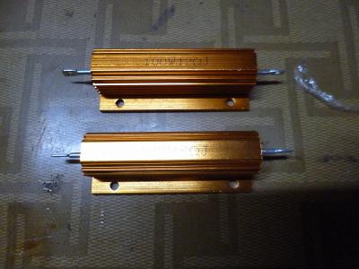

просто убедиться в том что в пикЕ не виноват бережок .........
пришли кстати 100вт резисторы ..... вот такая элементарная разрядная нагрузка получилась.
