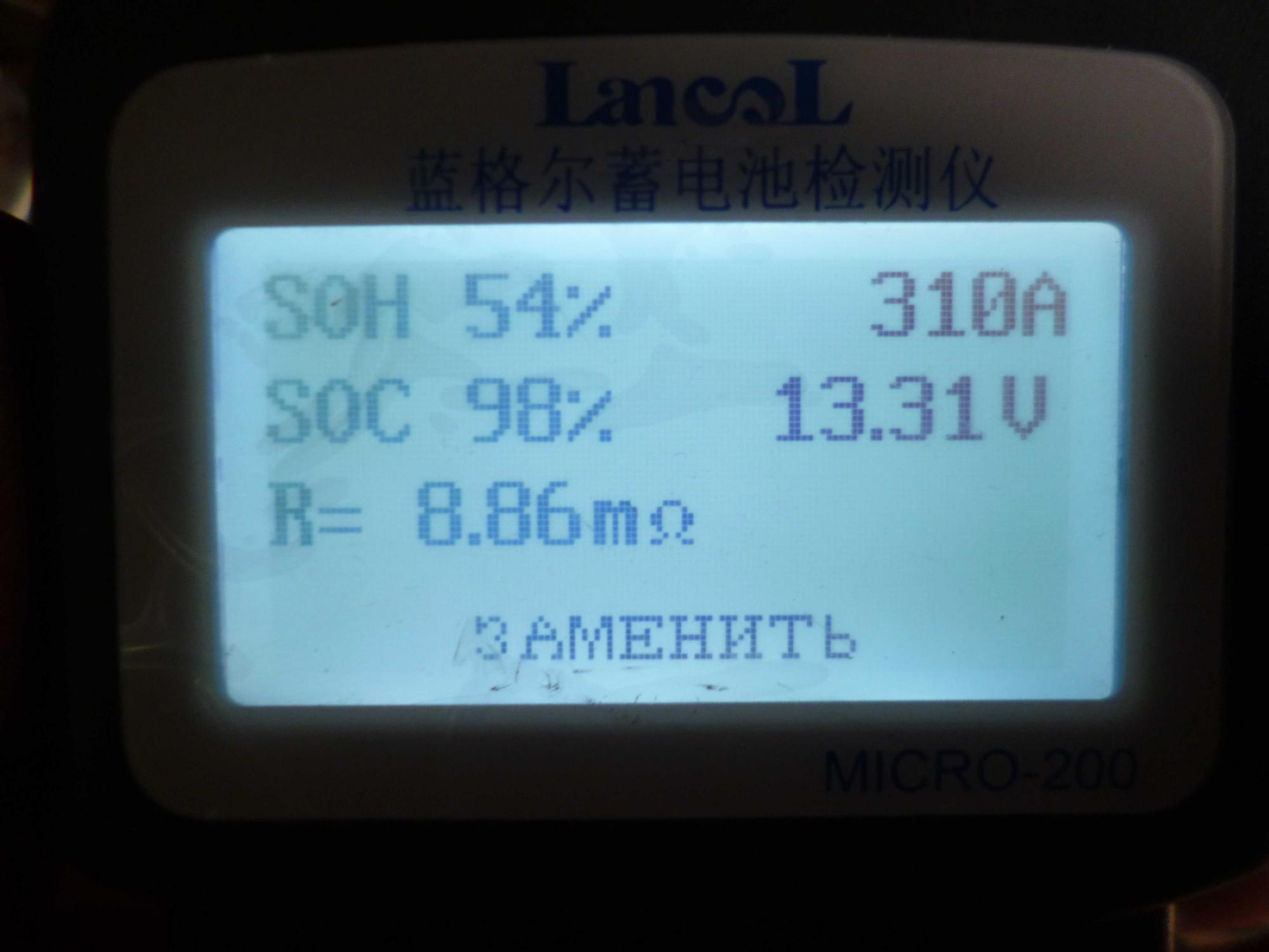

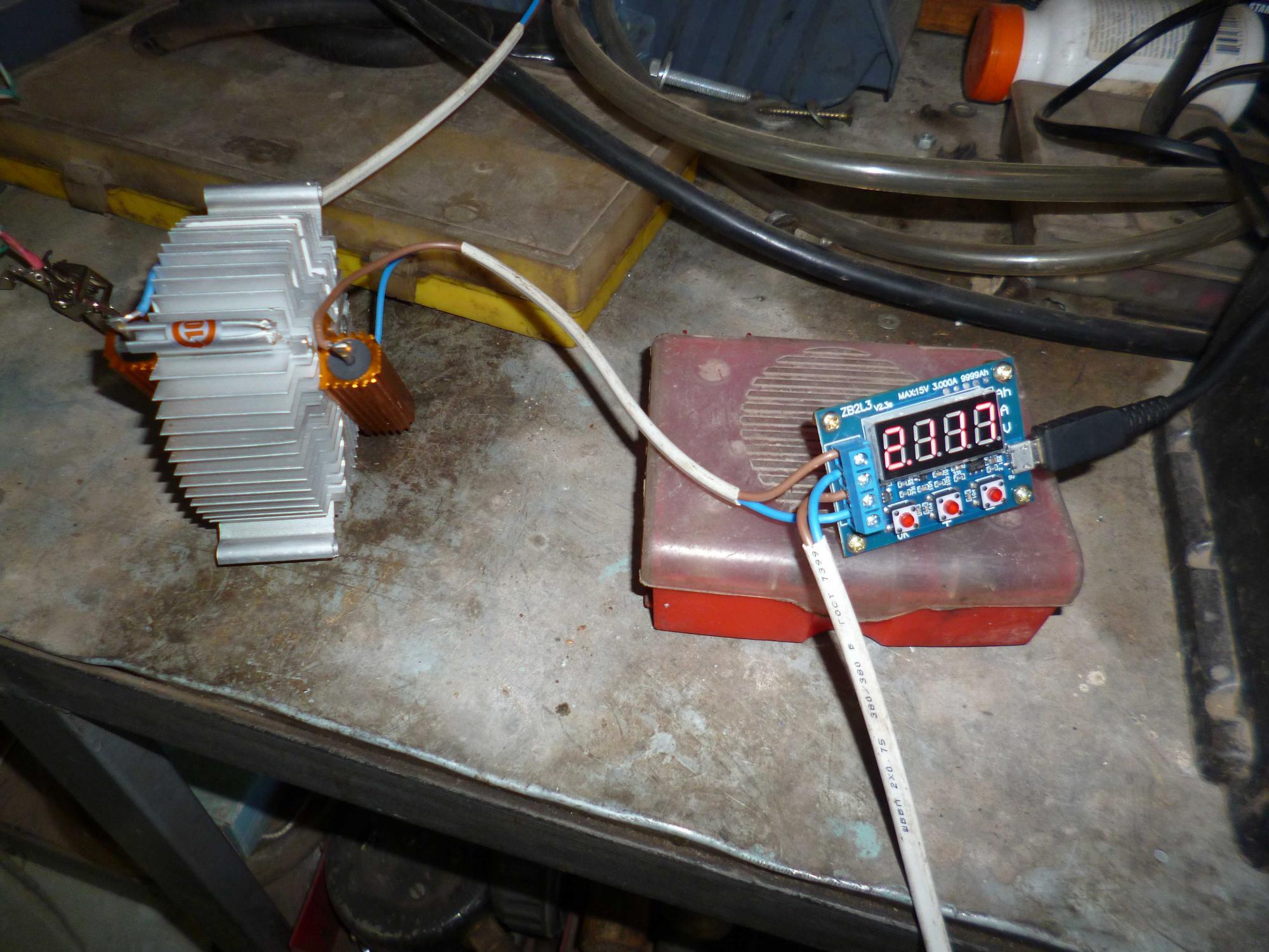

итак 36 часов моргалки в правом положении тумблера. температура неизменная 22градуса.
через час отстоя.
плотность по банкам 1,25 1,26 1,26 1,26 1,26 1,26
пошел разряд 2А
результат 7.78Ач

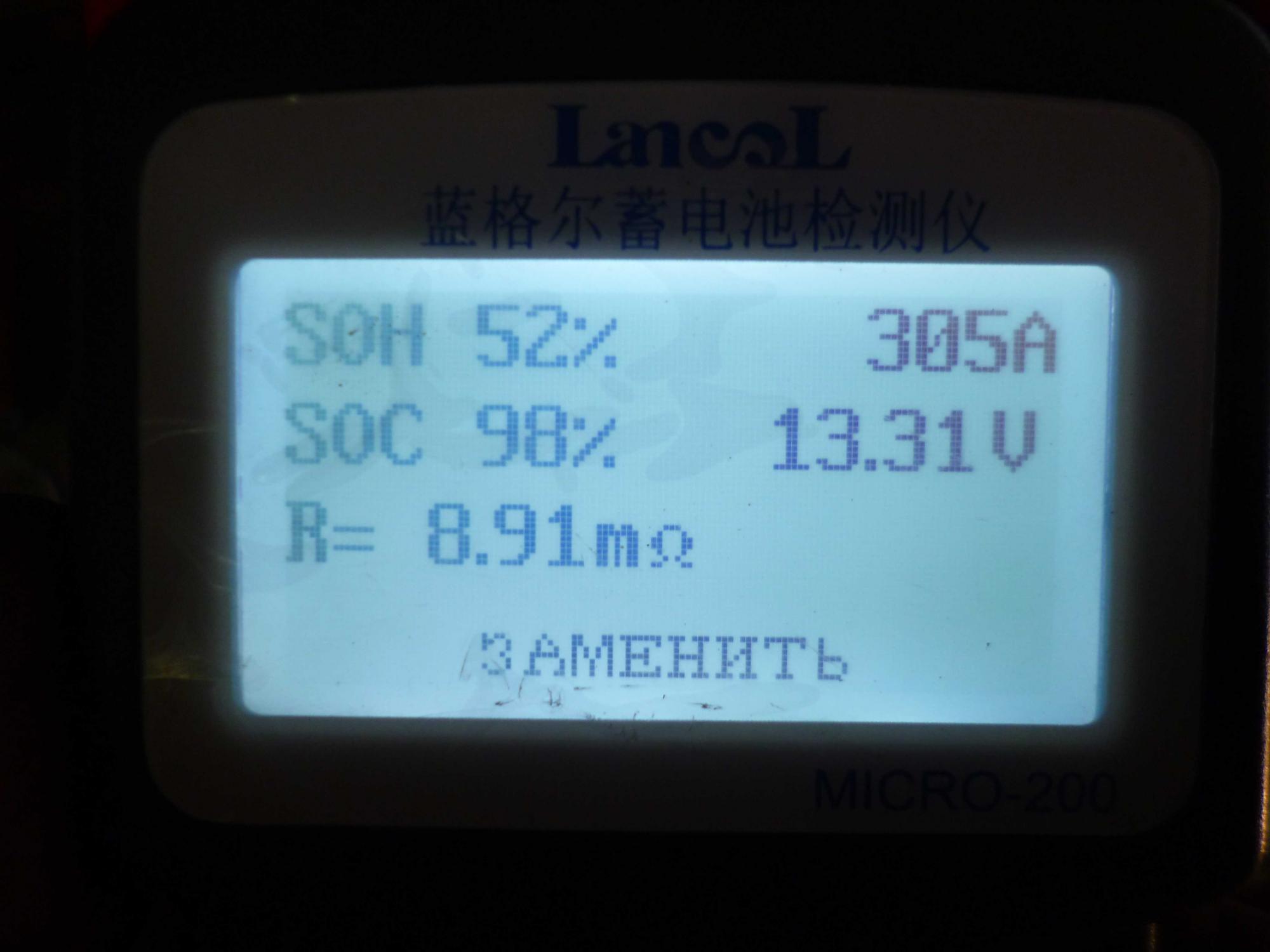

крайний подход 36 часов через час отстоя.
плотность не изменилась
результат разряда 8,002Ач
