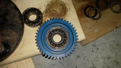

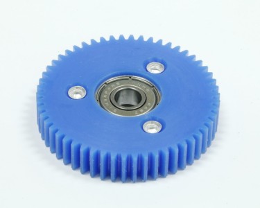

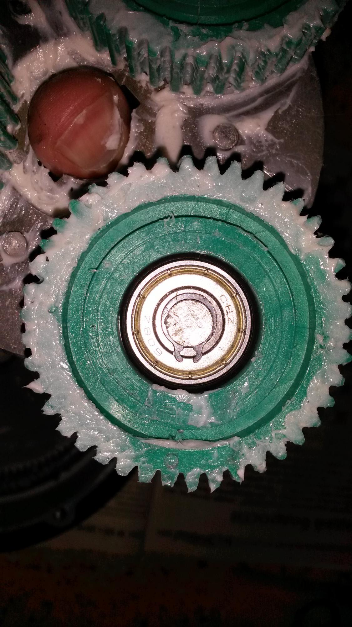

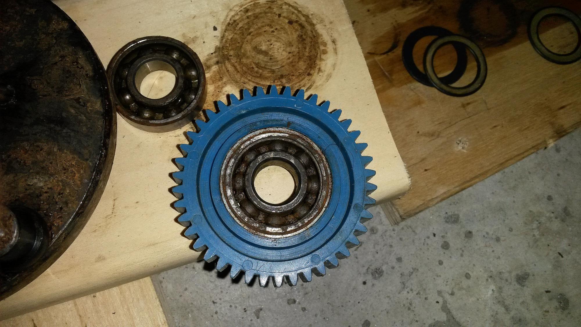

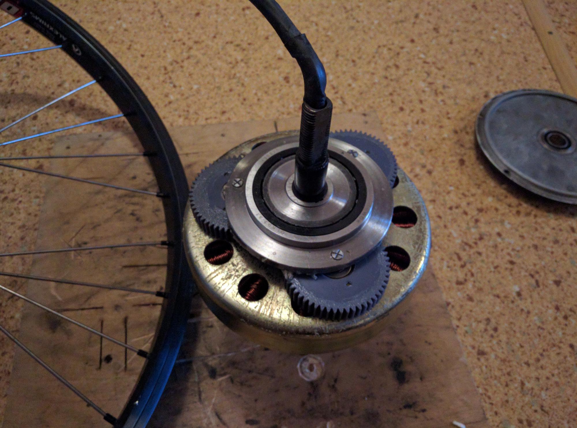

Цитата: Best23 от 03 Июнь 2019 в 14:50Имеется ввиду что у мака шестерни композитные - т.е. внутри металл, сверху слой пластика, а у бафанга полностью нейлоновые шестерни, и из-за этого он тише.
что за ересь ?  нет там ни какого метала  . композит это просто    определенный  состав  пластика . кстати   хофо который клон  бпм  тоже использует  композитные шестерни .  по шуму  я не слышу разницы  между  бафангом . маком   и хофо  .  после 1 кв  мощности рычат   одинаково . правда  смазка  в моторах одна  маликот . для   сравнения шестерня мака  и шестерня хофо старого  бафанга  и серые  мака
