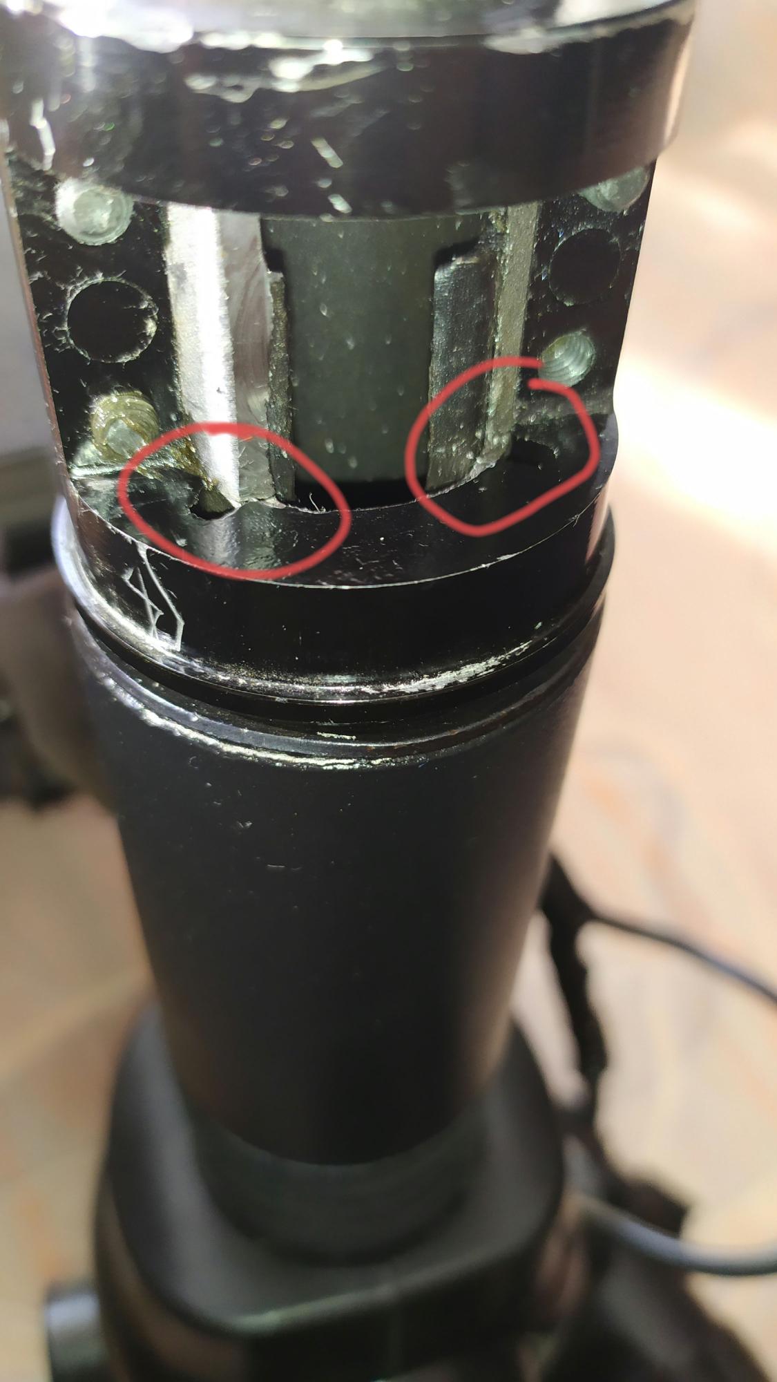

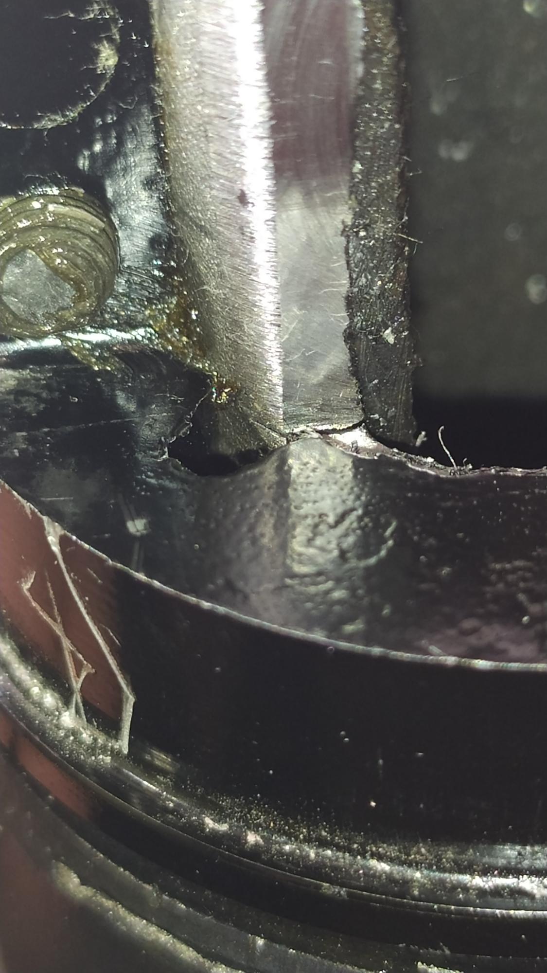

Привет всем. Сегодня разобрал рулевую трубу, и вот что увидел. Трещины с обеих сторон. Это как то ремонтируется?
Роман49
А что тут поделаешь? Разве что донора искать...

Цитата: Роман49 от 30 Сен. 2020 в 13:43А что тут поделаешь? Разве что донора искать...
В надежде, что у донора приличный дюраль, а не китайский ЦАМ?
