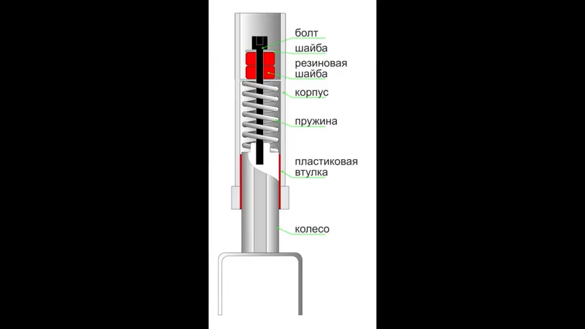

Господа, есть вопрос, как разблокировать переднюю пружину? Только сейчас заметил, что она не сжимается совсем
Басарга
[user]Itmeans[/user], болт ослабить надо. Но учти, болт ослабил- начнет раскручиваться, к бабке не ходи. Поэтому придется выкручивать, на болт жидкость фиксации, потом закручивать. Если нет резинок на болте, надо обязательно их поставить. То же, если задубели или порвались. Я поставил от ластика, но мне дружно сказали "фууу" :laugh: Вообщем, ищи, я не нашел

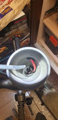

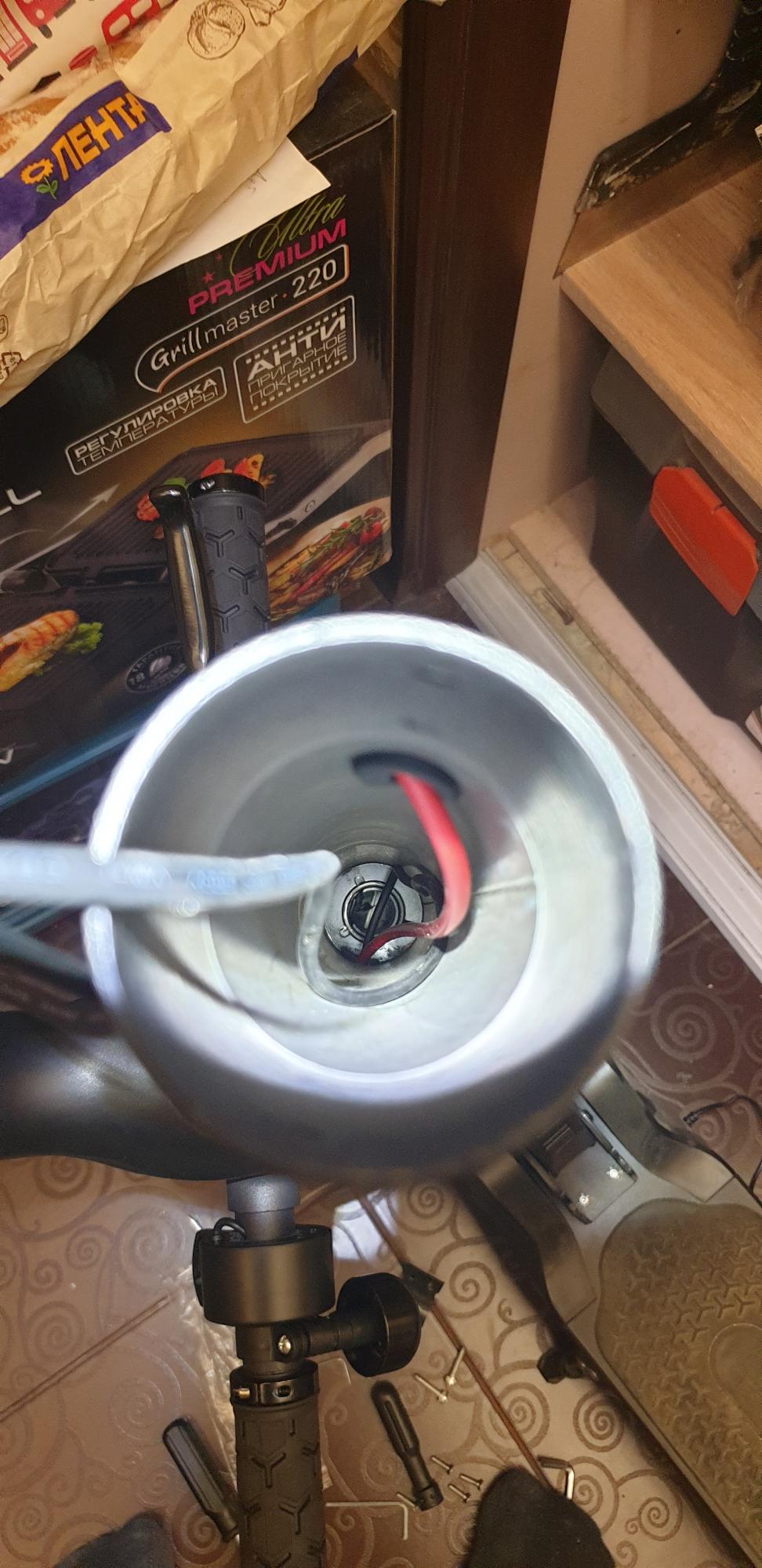

Разобрал верх стойки рулевой, не похоже на картинку, где этот болт?
