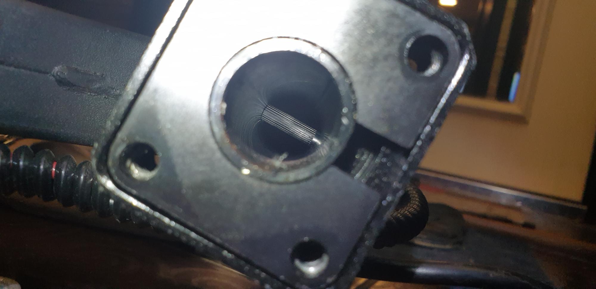

Не знаю где болт. Может, со стороны колеса?
Что то жуткое...
Itmeans

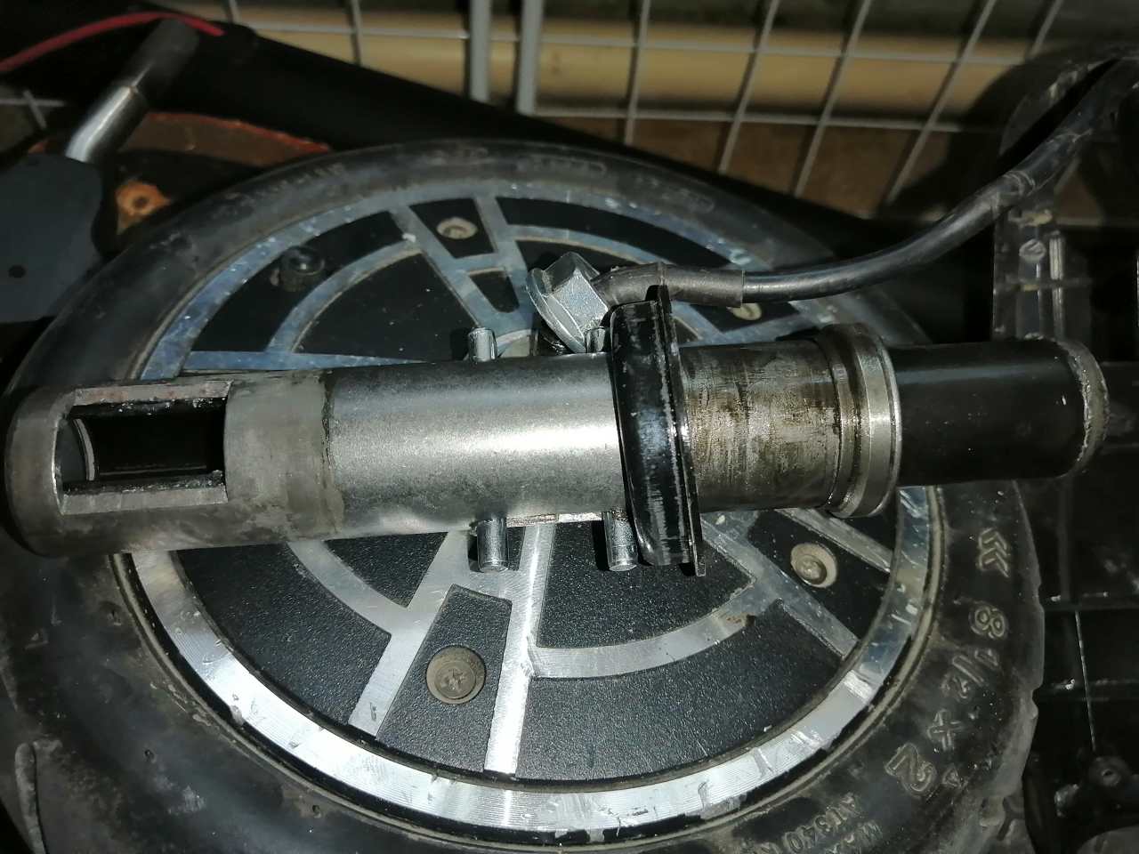

[user]Басарга[/user], снял снизу, тот же штырь видно, что и сверху, не понимаю как снять стойку руля снизу, хоть и открутил все
Басарга
[user]Itmeans[/user], смажь все и собери назад.
Куго 2es это сила...
Itmeans
[user]Басарга[/user], там итак смазано, надо пружину расжать, не зря же она там стоит
Басарга
#274
[user]Itmeans[/user], разжимать это без толку. А если разожмется- то она дерьмо, надо менять.
Оставь, пока не появился кто нибудь знающий
У меня мысль- пару шайб поставить. А если из за этого капец? :-D
вот, чуть ранее
Цитата: Дмитрий129 от 23 Авг. 2019 в 09:29Пружина не регулируется. Я убирал стук так: снимал стойку, потом ослаблял втулку, становился на самокат и под нагрузкой затягивал втулку, ставил стойку. Внутри самой втулки есть 4 потайных винта под тонкий шестигранник, который в комплекте, после установки стойки затягиваем их, пока не стучит. За 350 км проделывал это дважды. Делов на 15 минут. И на самой втулке винты, которые стягивают ее залиты каким-то клеем, пришлось греть на плите, чтобы он сгорел или расплавился, крутить их невозможно было.
Добавлено 23 Авг 2019 в 09:33
Для начала можно пока не снимать стойку, просто открутить пластиковую заглушку, тонким шестигранником затянуть внутренние винты. Самокат то новый

В том-то и дело, что у меня нет болта по оси пружины, под пыльником мощная пружина, которая полностью сжата, она ведь не просто так там стоит
ssilk
Цитата: Itmeans от 15 Июнь 2020 в 23:21под пыльником мощная пружина, которая полностью сжата, она ведь не просто так там стоит
Не трогайте ее, это не амортизатор. Эта пружина  натягивает рулевую колонку, чтобы не было люфта.

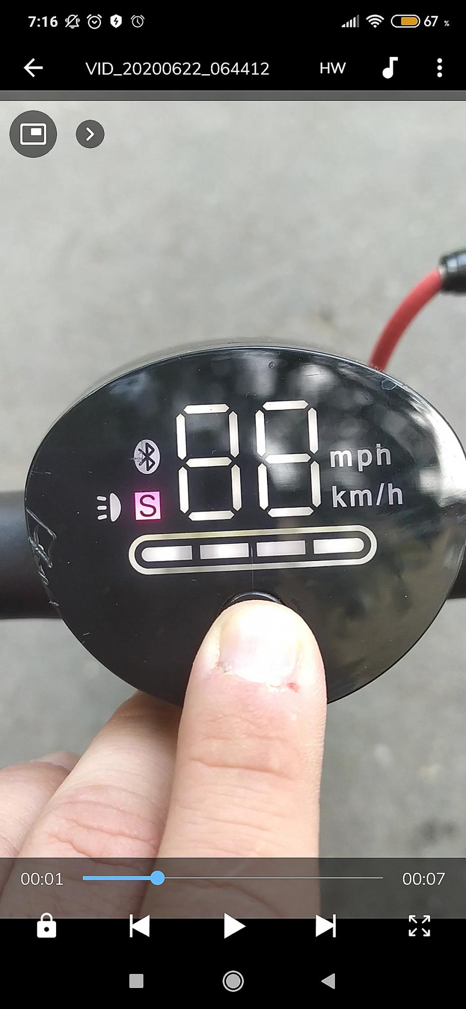

После покупки самоката, на третьей скорости он развивал 30км/ч (вроде, это может быть не точно). Уехал в командировку на неделю, по приезду поехал на нем на работу, и вот тут, я не помню как он вел себя до командировки день буквально откатал, но при включении он издал короткий писк и индикация скорости загорелась не штатным цветом.
Я не спорю, что это может быть и самотест, но я не помню как было до того как уехал, отсюда вопрос, у всех так? Далее. Он не развивает скорости выше 24-25 км/ч на третьей скорости, сколько не кочегарь, но раньше (вроде) он до 30 разгонялся. Мой вес с рюкзаком килограмм 90, аккум  заряжен, что может быть? Так же, читаю здесь про пробег в 25км на одном заряде. Мне до работы ехать 7,3 км (так приложение Kugoo Kirin говорит). На первой скорости (13-14 км/ч в смешанном городском режиме) я приезжаю до работы за почти 50 минут, и аккум тратит 40% заряда. С работы до дома почти тоже самое +- пара процентов. Т.е. я проезжаю 15 км на первой скорости за +-80% заряда аккума. Если при данном темпе езды выкатать 100% заряда, то пробег получится около 19км. На первой скорости. Про вторую скорость молчу, и думаю что на одном заряде, вряд ли пройдет 15 км. Хотя здесь пишут, что ездят по 25 км, и еще остается процентов 20 заряда. Что у меня не так? И скажите пожалуйста, в каком приложении есть одометр, или вообще, как посмотреть общий пробег самоката?

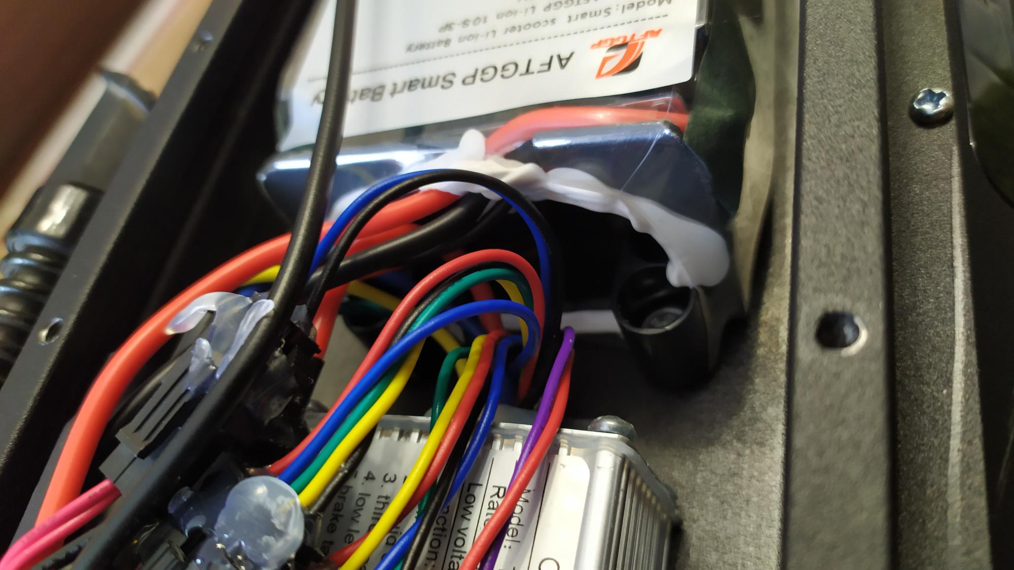

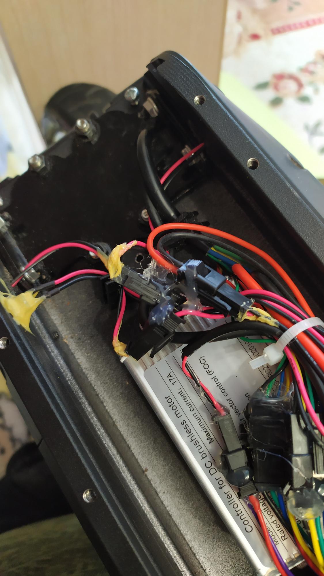

Так то аппарат хороший, мягонько идет. Хоть и подбивает что то в рулевую колонку на кочках, и постоянно приходится эту же рулевую колонку подтягивать, после долгой дороги разбалтывается. Очень кисло, что нет встроенного одометра и нет возможности отключить подсветку деки и блютуз. Ездил на нем с ребенком, суммарным весом загрузили его килограмм на 115... Нормально, идет. Правда в первый день езды пластиковый колпачек закрывающий болт крепления переднего колеса отломился, но фигня, подклеил и вперед... Надувные колеса огонь. Проезжал мимо меня самокат на силиконовых колесах, ездок весь тресется на более-менее неровностях, а самокат брямчит... Силиконил деку (хотя думаю, что это не обязательно делать, там и так все сконструировано так, чтоб вода туда не попала и плюс все открытые контакты на заводе просиликонены)
, дак там места с небольшим запасом еще было, аккум можно по больше поставить. Сам аккум прикручен к деке, и так же просиликонен.
На самом заведе его подготовили к езде в дождик, пусть и в не сильный, а в инструкции про это ни слова... Знал бы, не полез мазать... Ну а так вскрыл, за одним уже и промазал... Глядя на изоляцию в деке, думаю в мотор колесо лезть не стоит, там тоже должно быть все в порядке...
