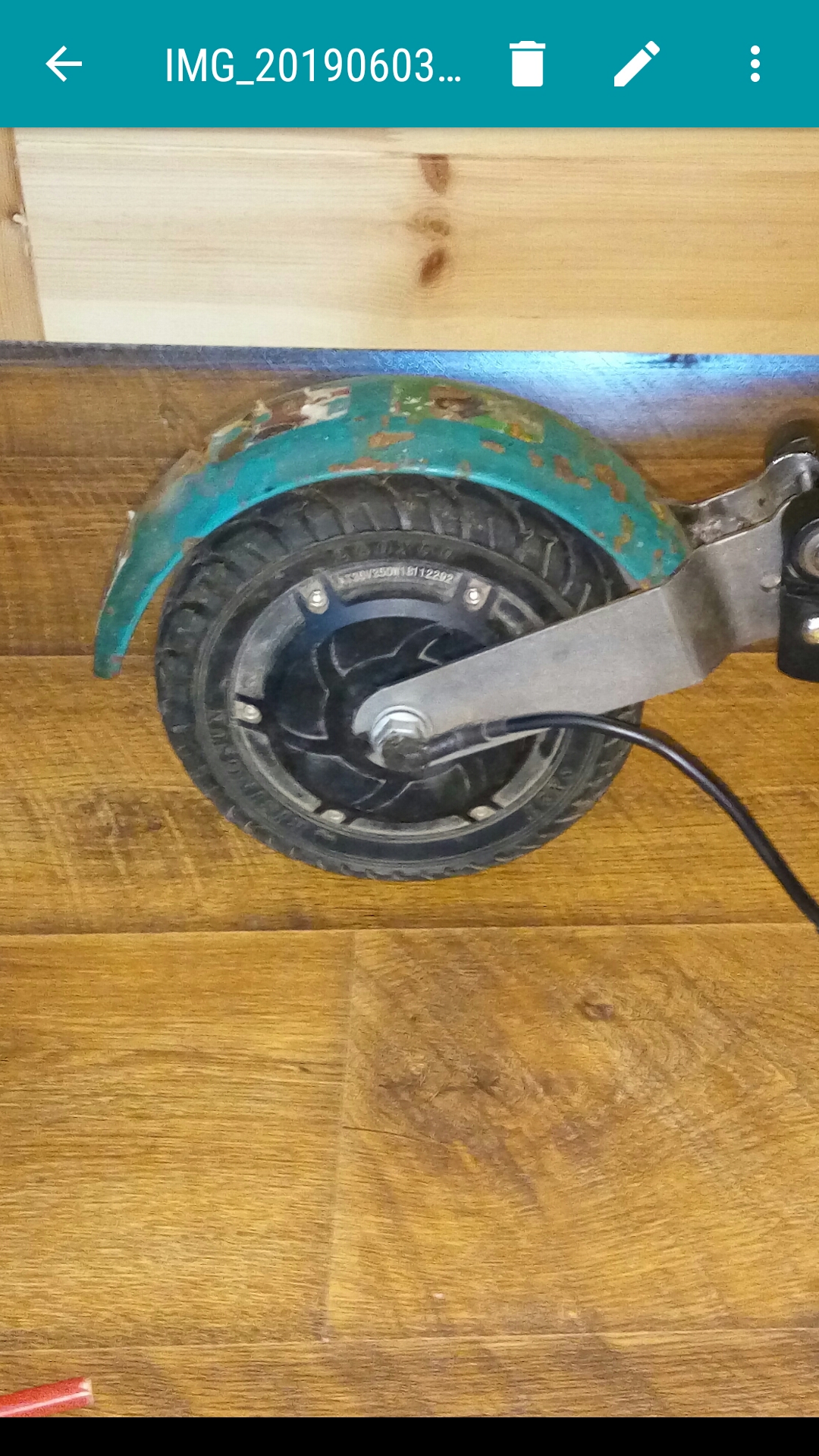

Крылья снял со старого советского детского велосипеда, они металлические, погнул немного на коленке под нужный диаметр, шлифанул и покрасил. Немного переделал крепеж под катафот и прикрутил туда фонарик, проложил везде резину  от камеры и всё заклепал. Зацеп для крючка сделал из родного пластикого крыла от велосипеда стелс.

ssilk
Понятно...) А выглядит как свежекатанное...) Английские колеса разных размеров бывают, даже настольные... Крылья наших размеров на них как раз и делать...

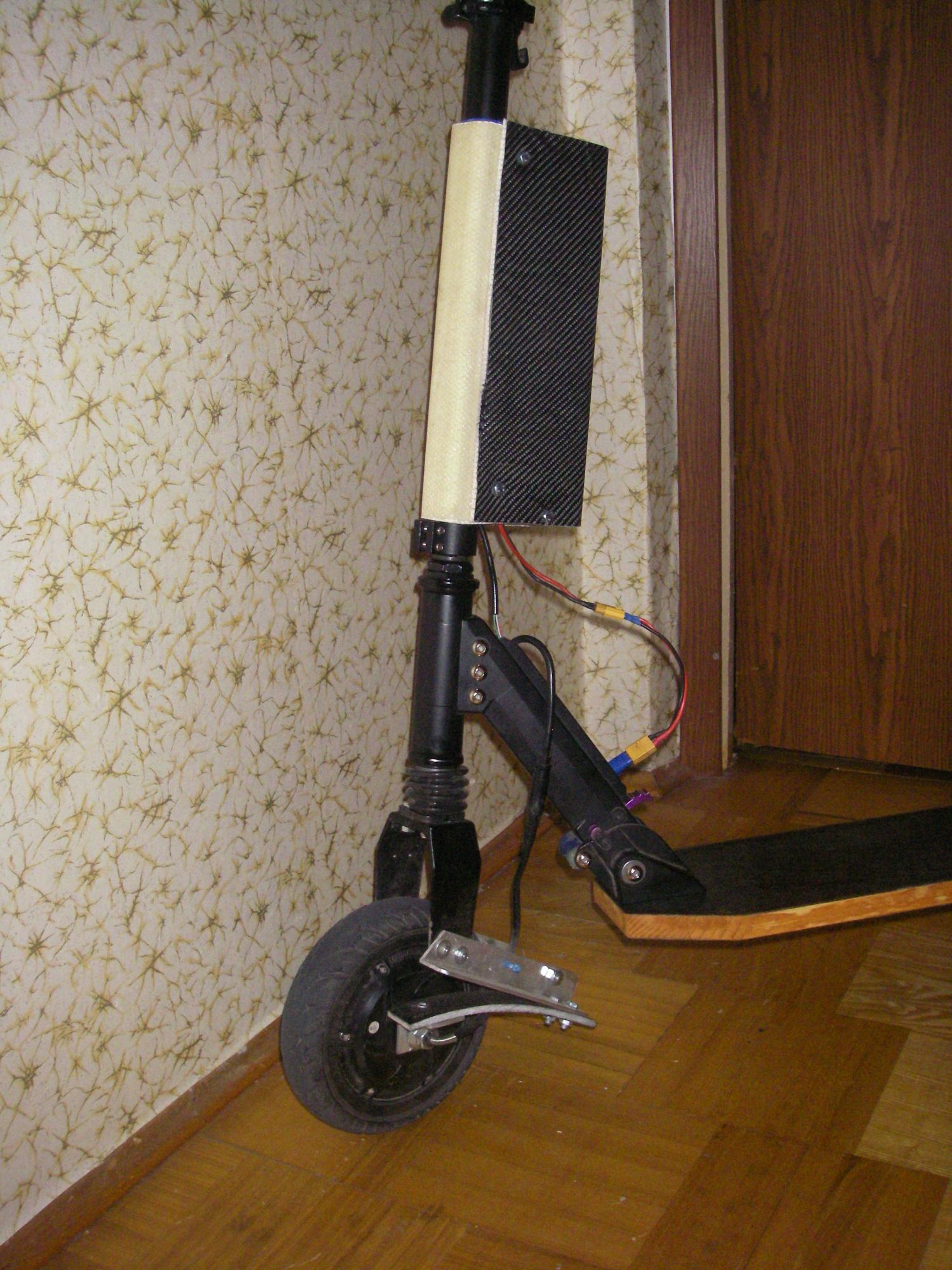

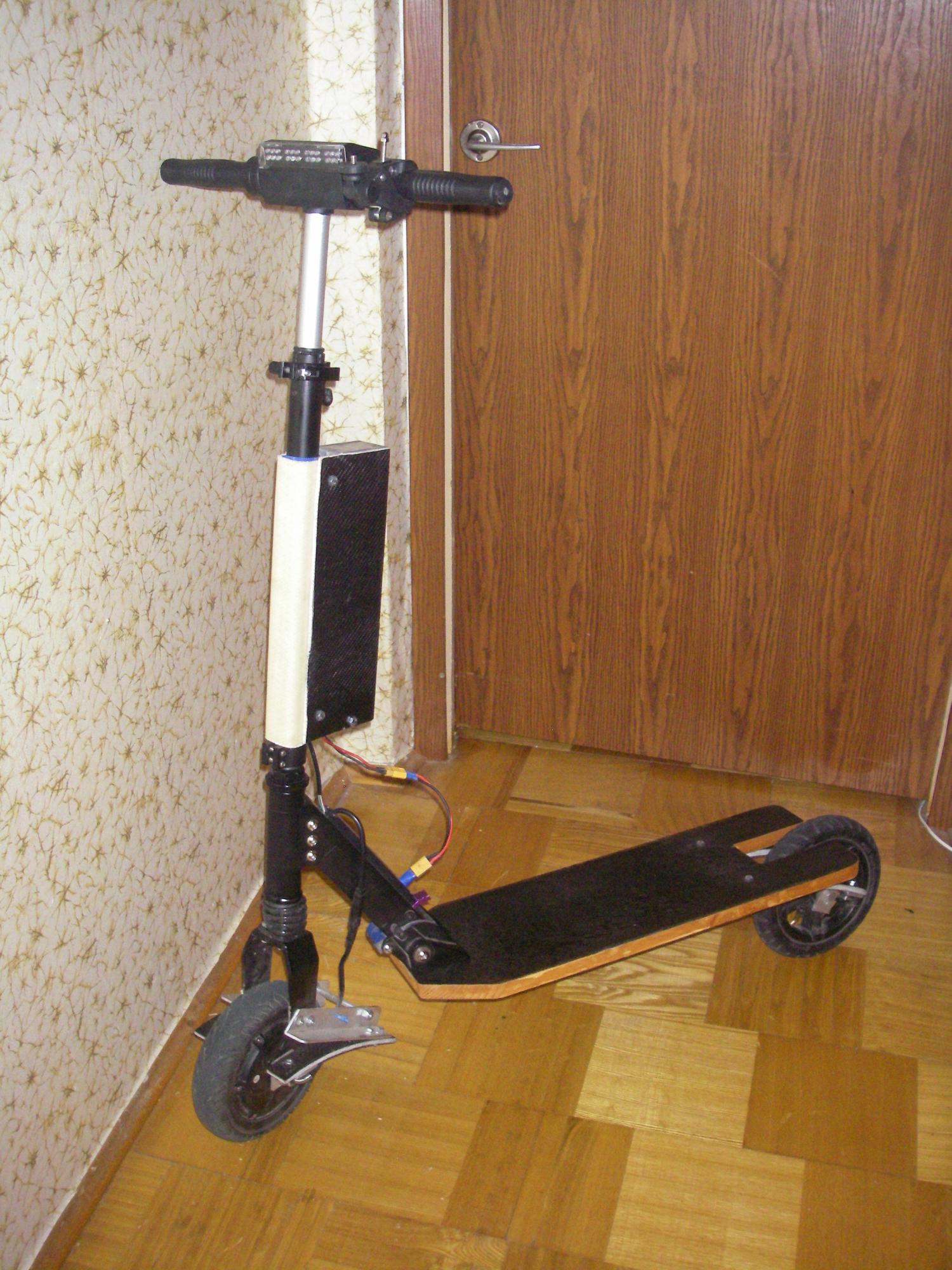

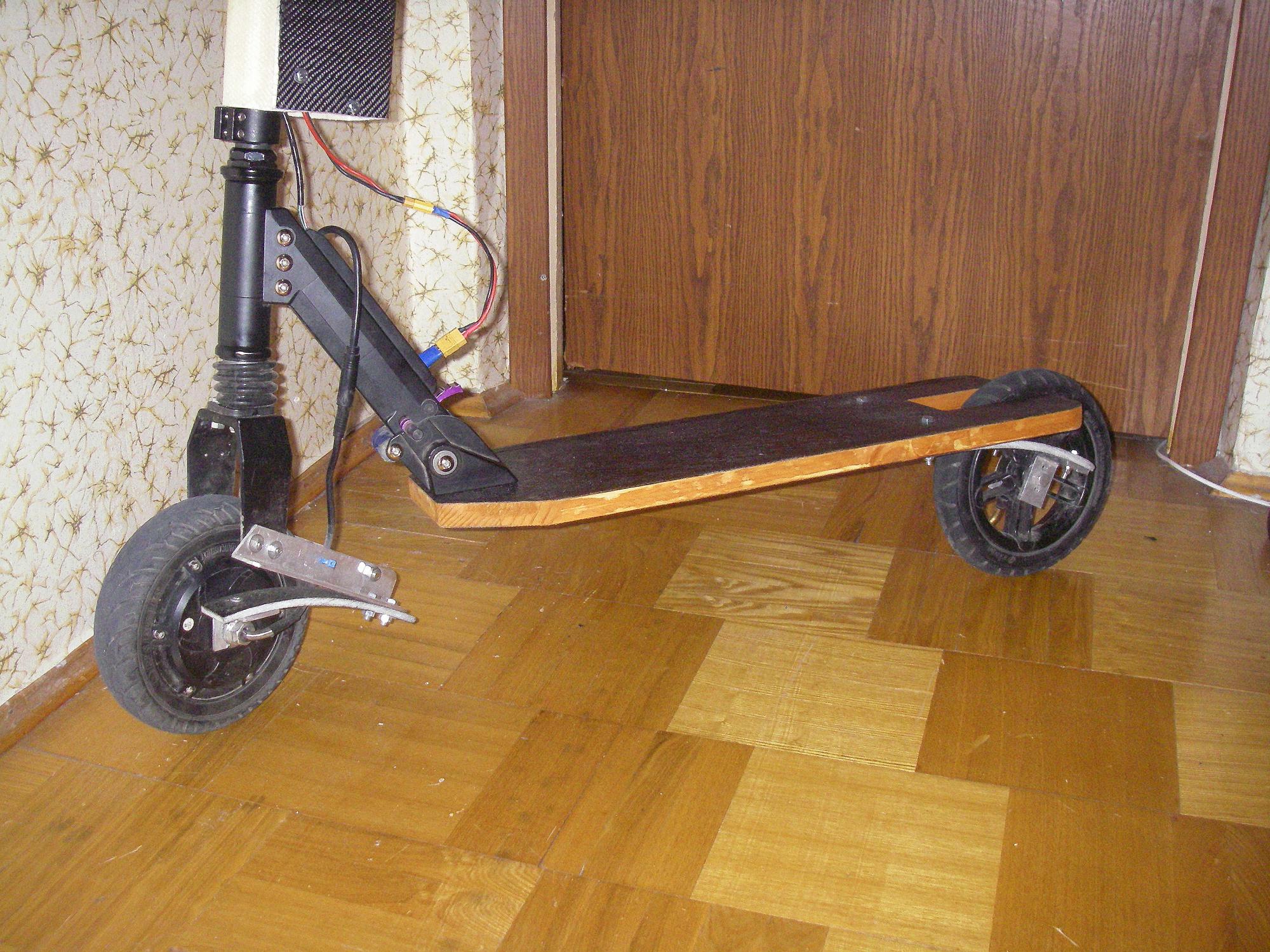

Вот моя "трансформация" Куги.
Установлены рессоры. Ездим комфортно.
Батарея вынесена на руль. Не заботимся о герметизации.
Родная дека заменена на более легкую(-1 кг) и не так бьющую по ногам.

[user]кот ленивый[/user], как развесовка самоката?
Много мыслей было, но пришел к тому, что руль у нас нельзя нагружать.
Почему такое решение? Дэка ушаталась или целенаправленный апгрэйд?

[user]Vish[/user], теперь весь вес впереди.  При батареи на руле такая массивная дека не нужна, заменил
на сэндвич - мебельный щит оклеенный базальтовой тканью.
А нагрузка на заднюю ось теперь побольше.
