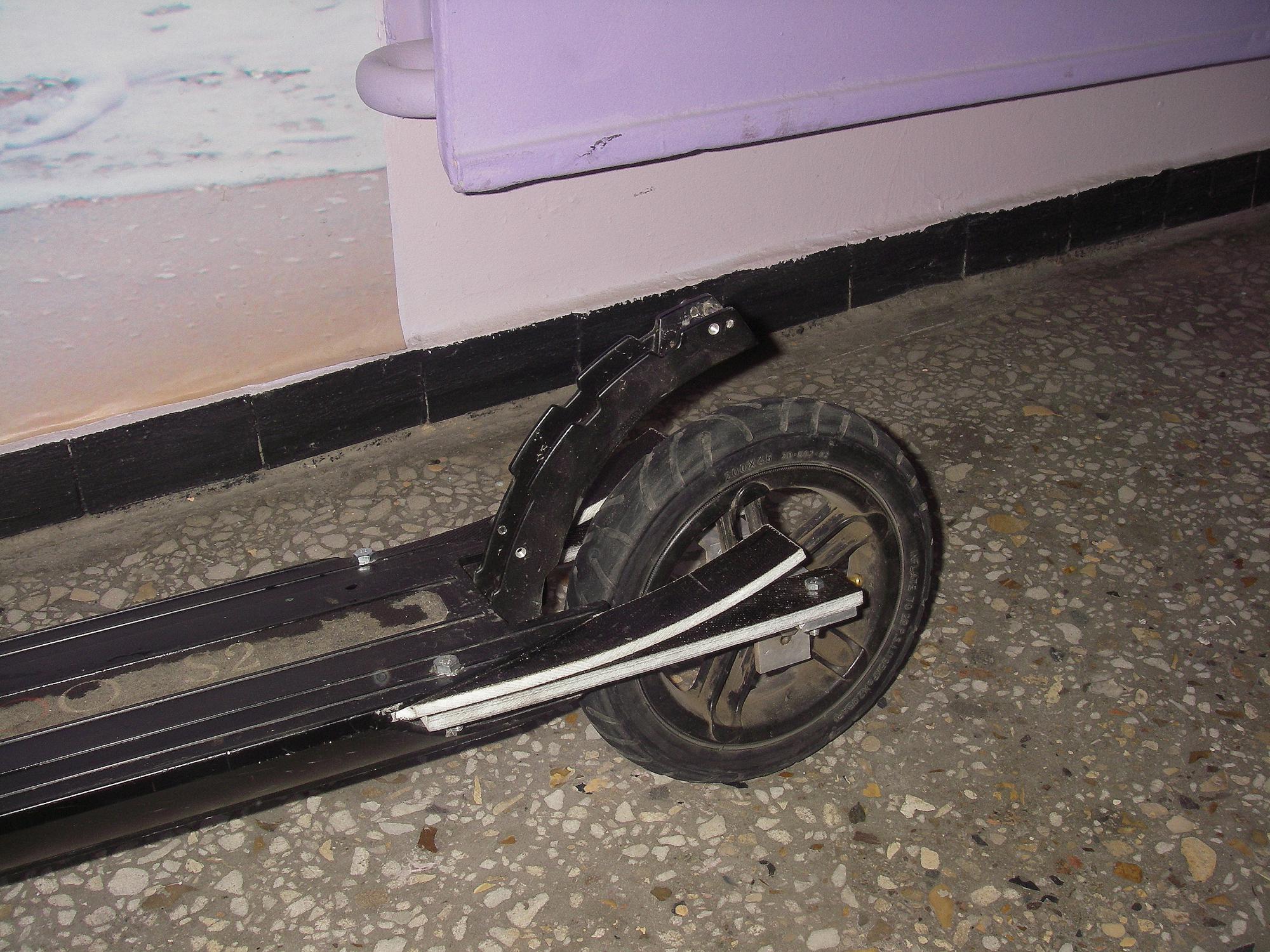

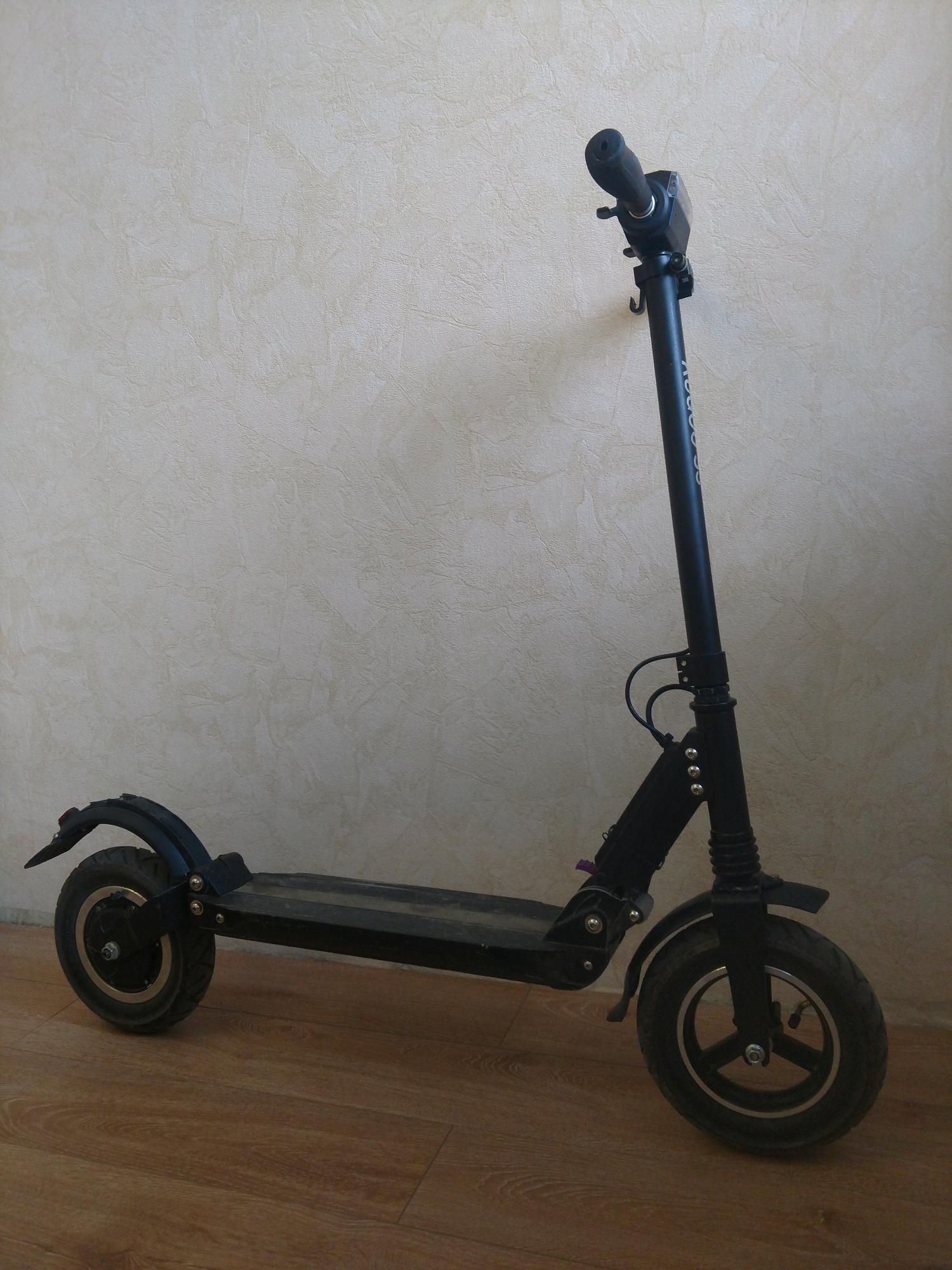

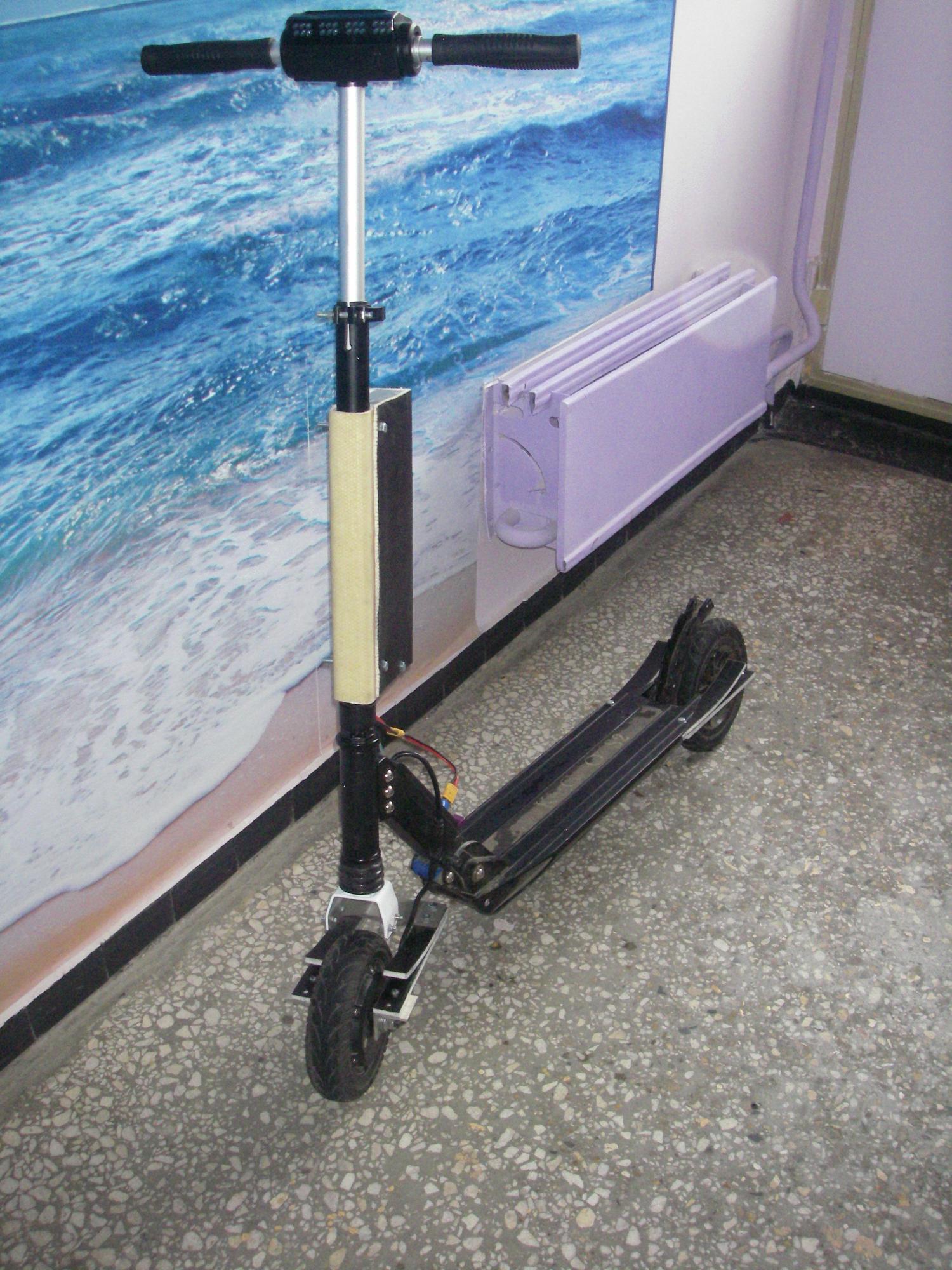

Очередная "трансформация"

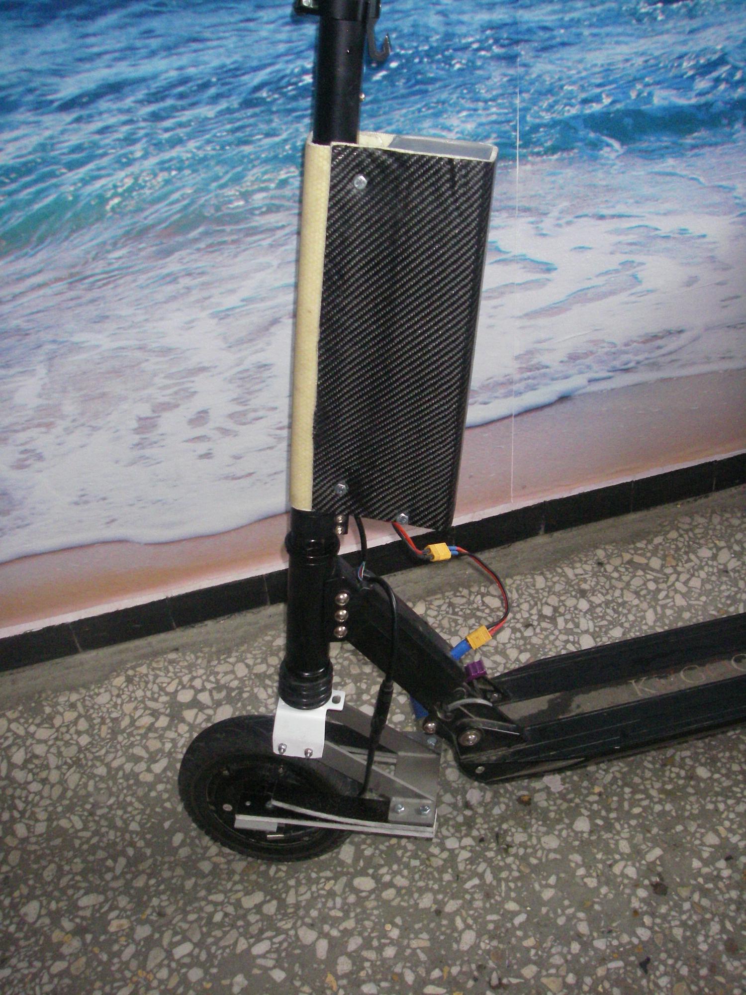

Установлены передние и задние рессоры, аккумулятор вынесен на руль.

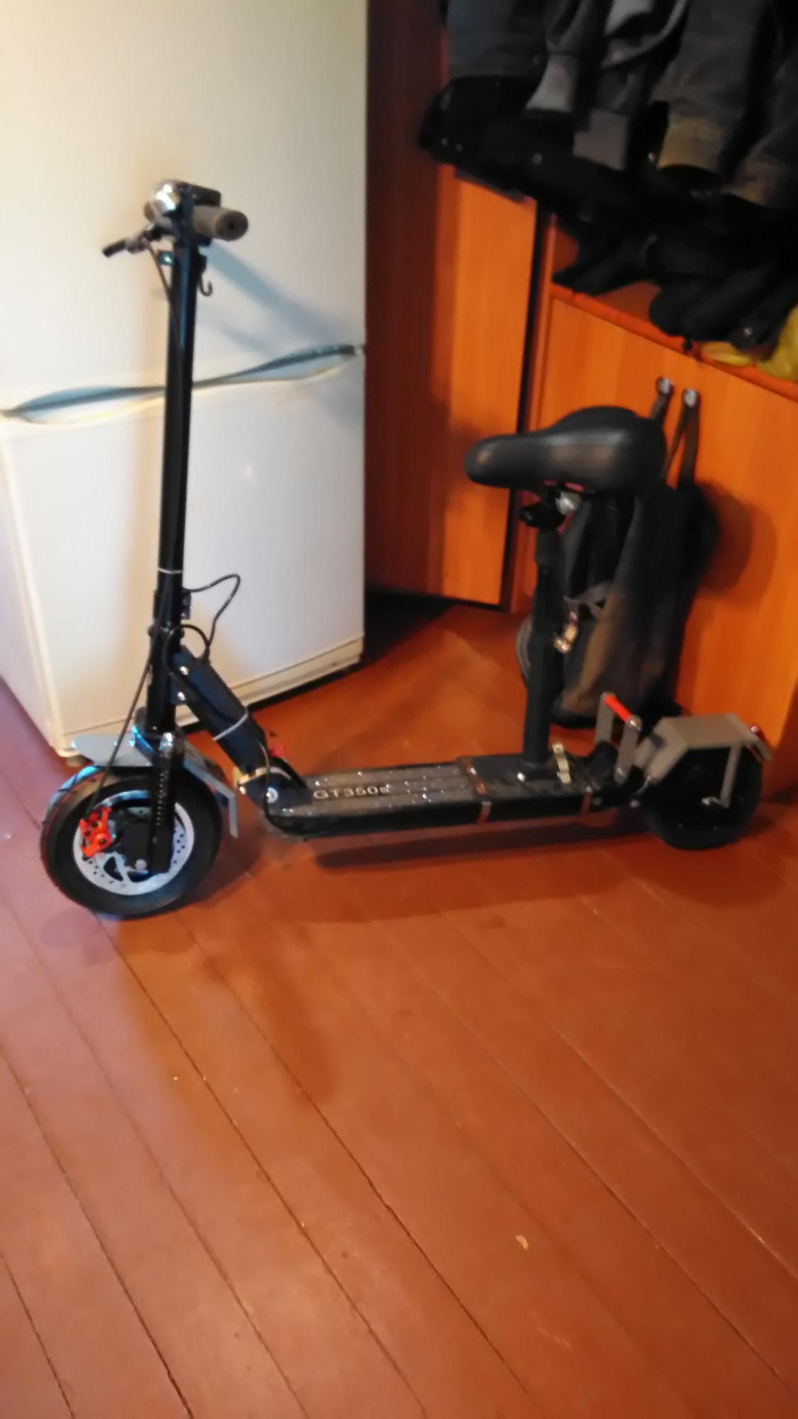

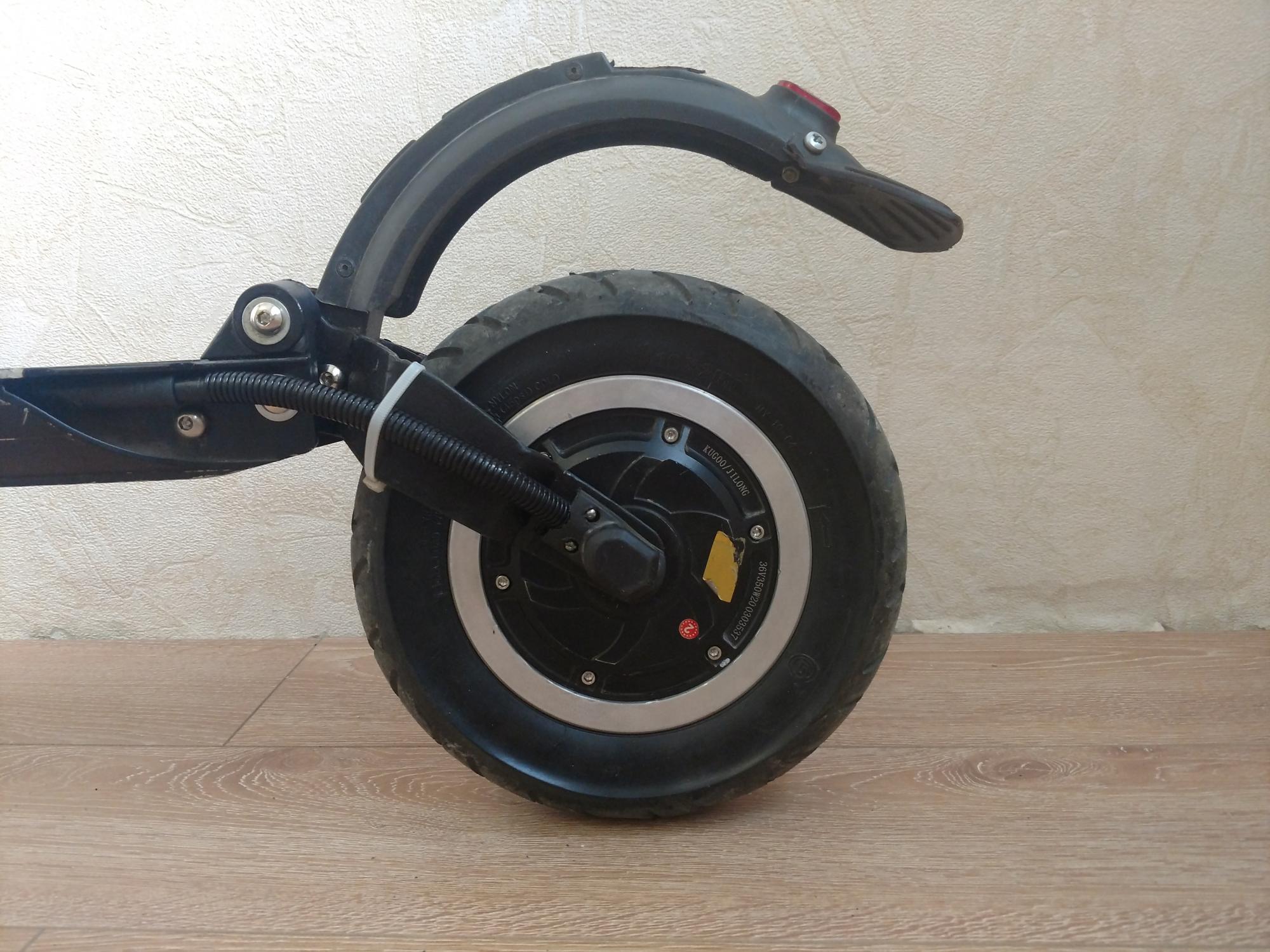

Ну вот и закончил наконец то трансформацию куги, по-моему получилось четко, складывается и раскладывается легко и заднее крыло теперь точно не сломается и главное оно больше не тарахтит)
Теперь можно только наслаждаться поездкой и думать о батареи на 48V :-)

В новую заднюю вилку встаёт даже 10 дюймовое колесо
Не поделитесь чертежником задней вилки!?
И ширину в месте крепления вилки

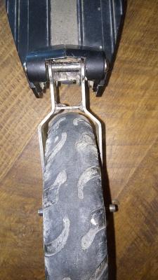

У меня получилось длина даже больше около 225мм без учета гибов... Т. к. надо на вилке получить 80мм
Den-Pav
Цитата: MoRoman от 13 Авг. 2019 в 11:40Так вот что я хочу сказать - перемычки в вилке не нужны
Перемычка в задней вилке это еще и упор для пружины заднего тормоза. А он остается работоспособным и при установке 10-дюймового колеса. Другое дело конечно, если экстремальный наклон вилки и тогда хода заднего крыла вниз просто не хватит. Вот у меня например так. Понятно, что при таком угле наклона задней вилки (клиренс кстати 17 см) функциональнось заднего тормоза под вопросом, но у меня и оба колеса 10х2,5. ИМХО, если просто удлинить заднюю вилку для установки колеса большего чем штатное, то перемычку для пружины заднего тормоза можно и оставить.

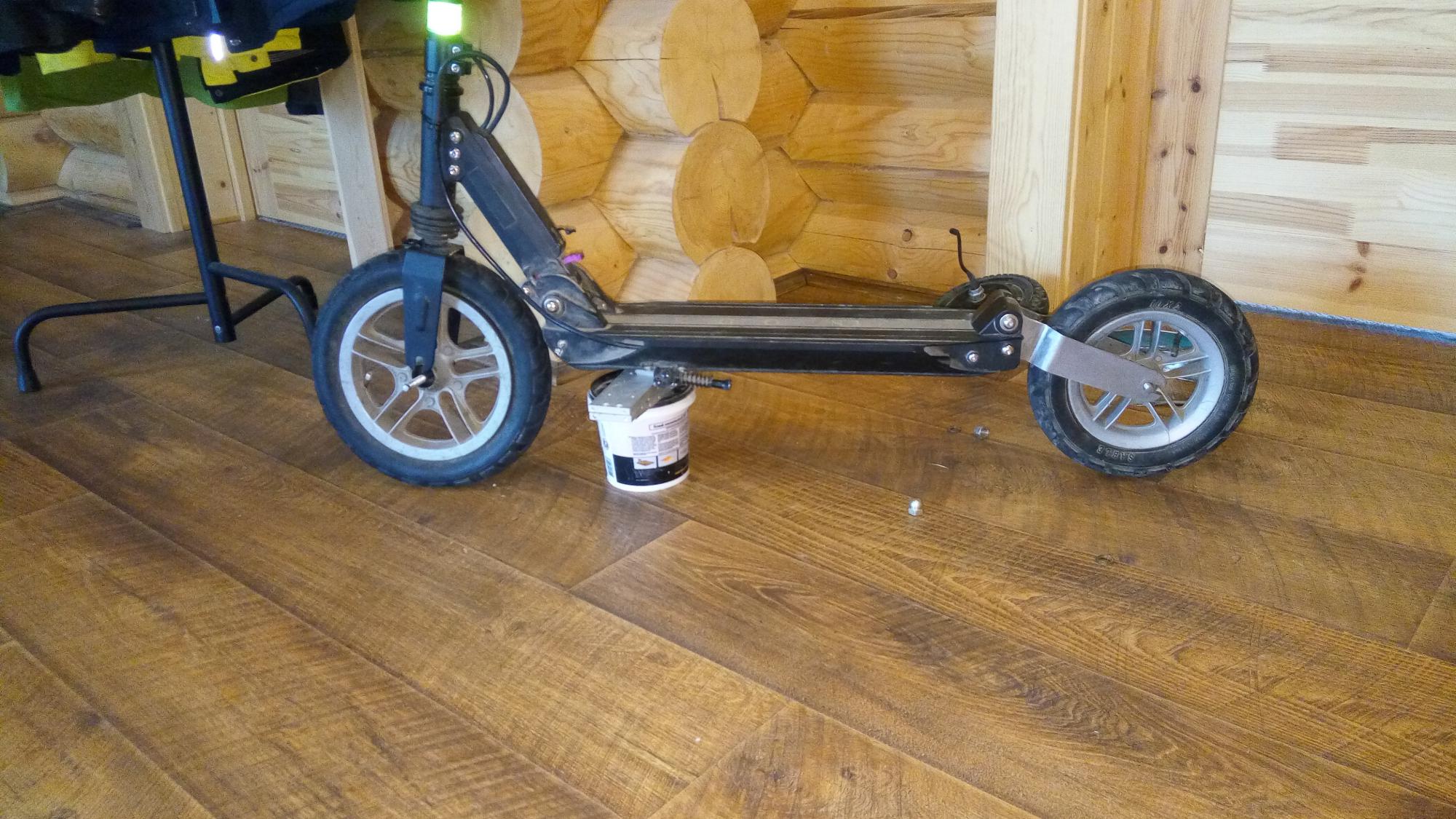

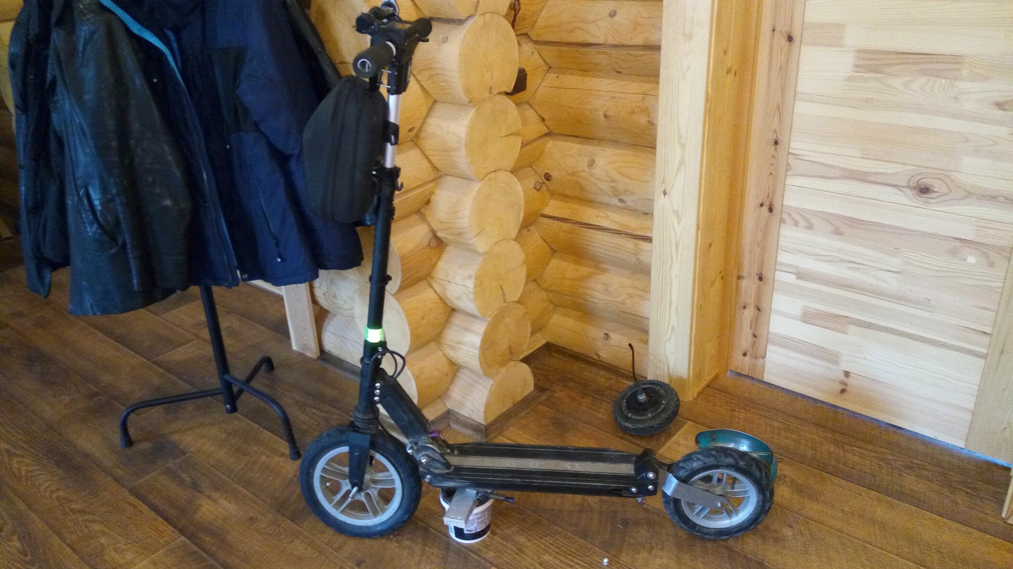

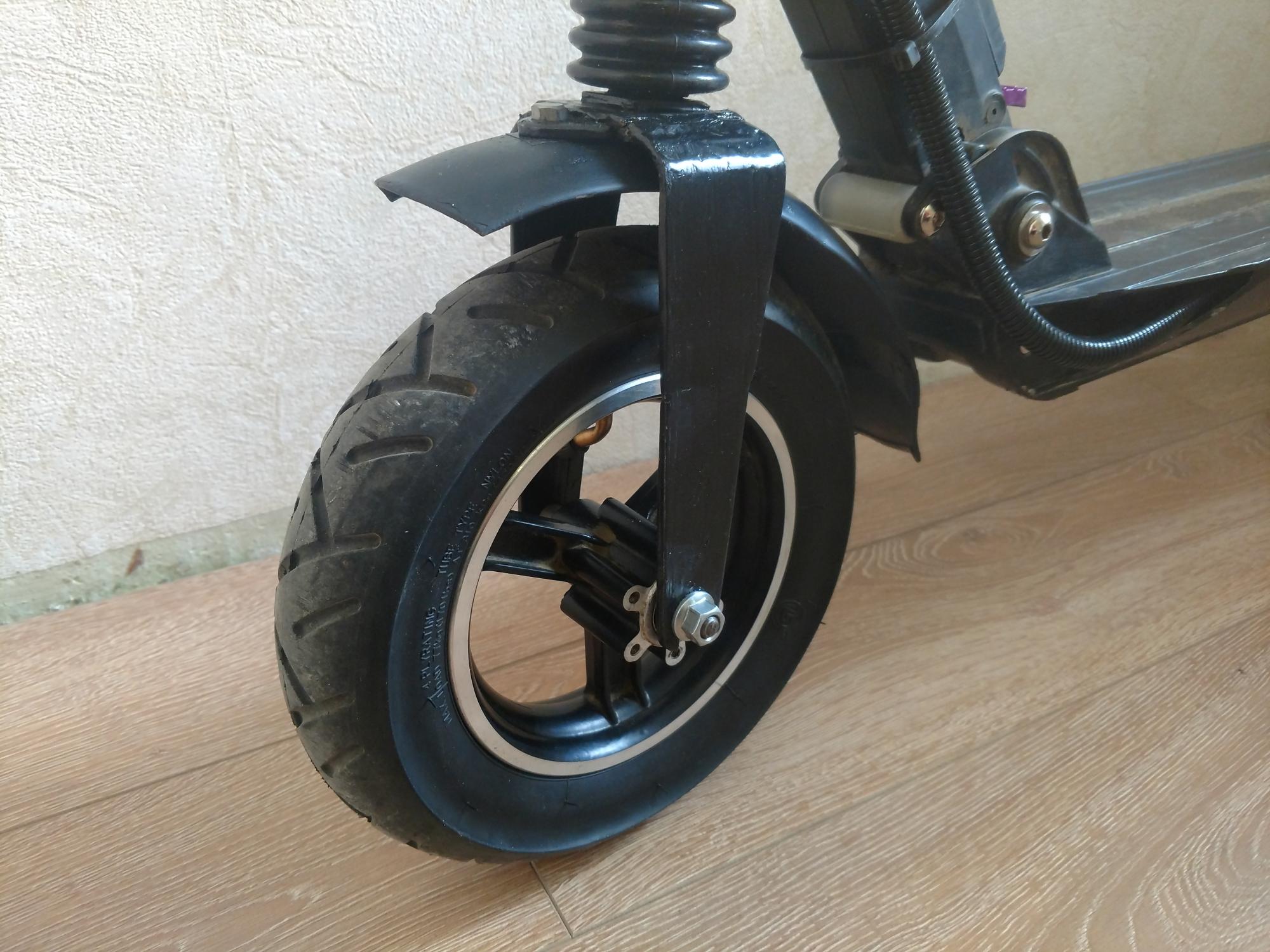

Сорри, что то сразу не загрузилась. Это промежуточный этап переделки. Крыло буду переделывать на безтормозное, оно станет пониже (не как сейчас по дуалтроновки), лишится тормоза,  закрепится жестко на усах и получит какой-то новый крепеж для рулевой колонки (при складывании). От родного крыла на новое переедет фонарик, ну и этот милый брызговичок. Масса 13,6 кг. Но будем еще сгонять.

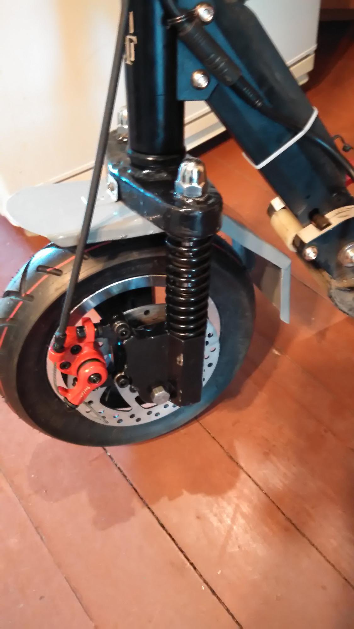

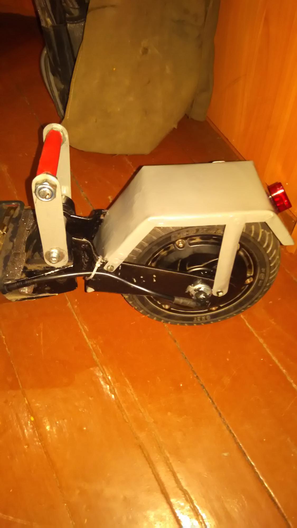

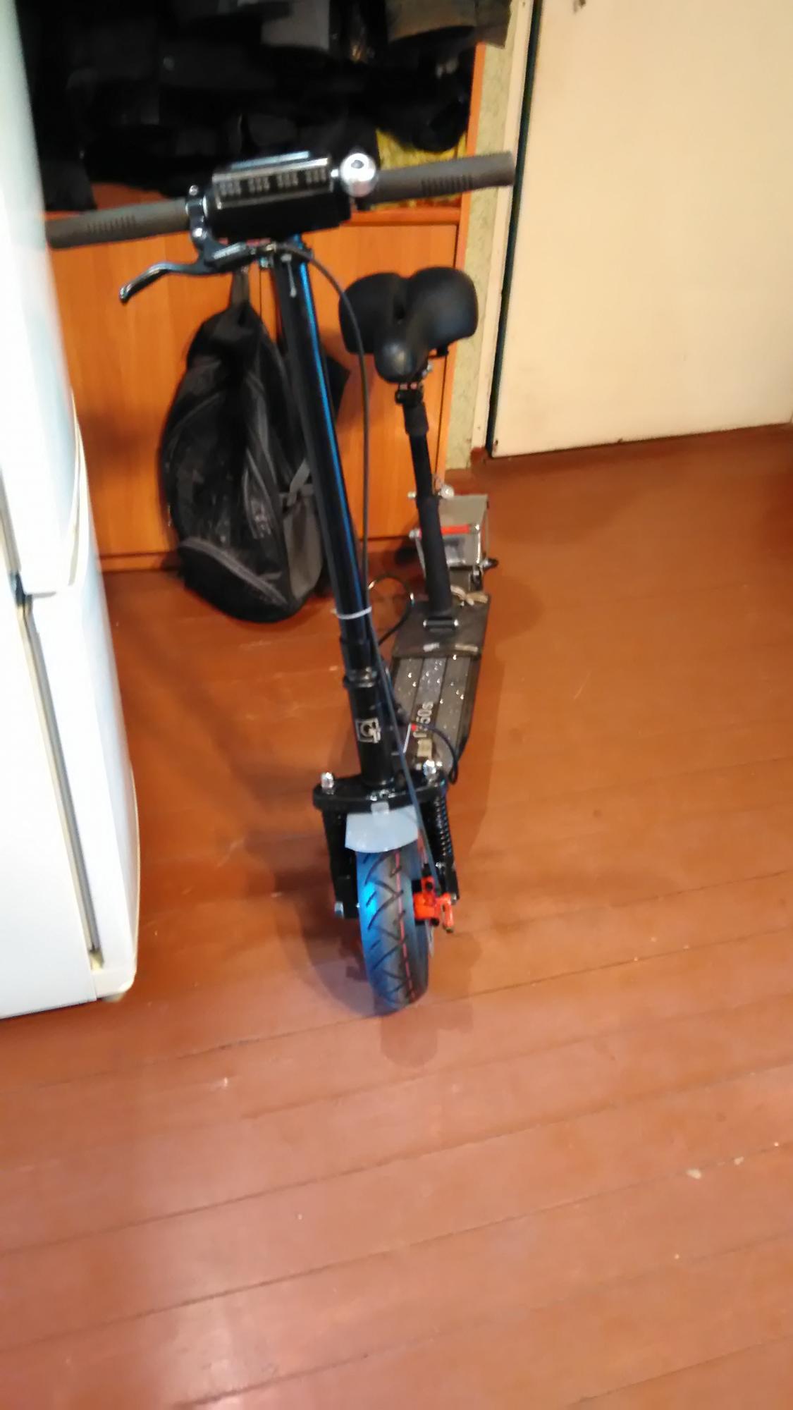

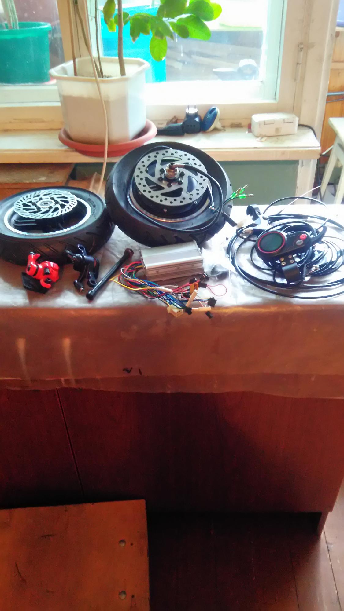

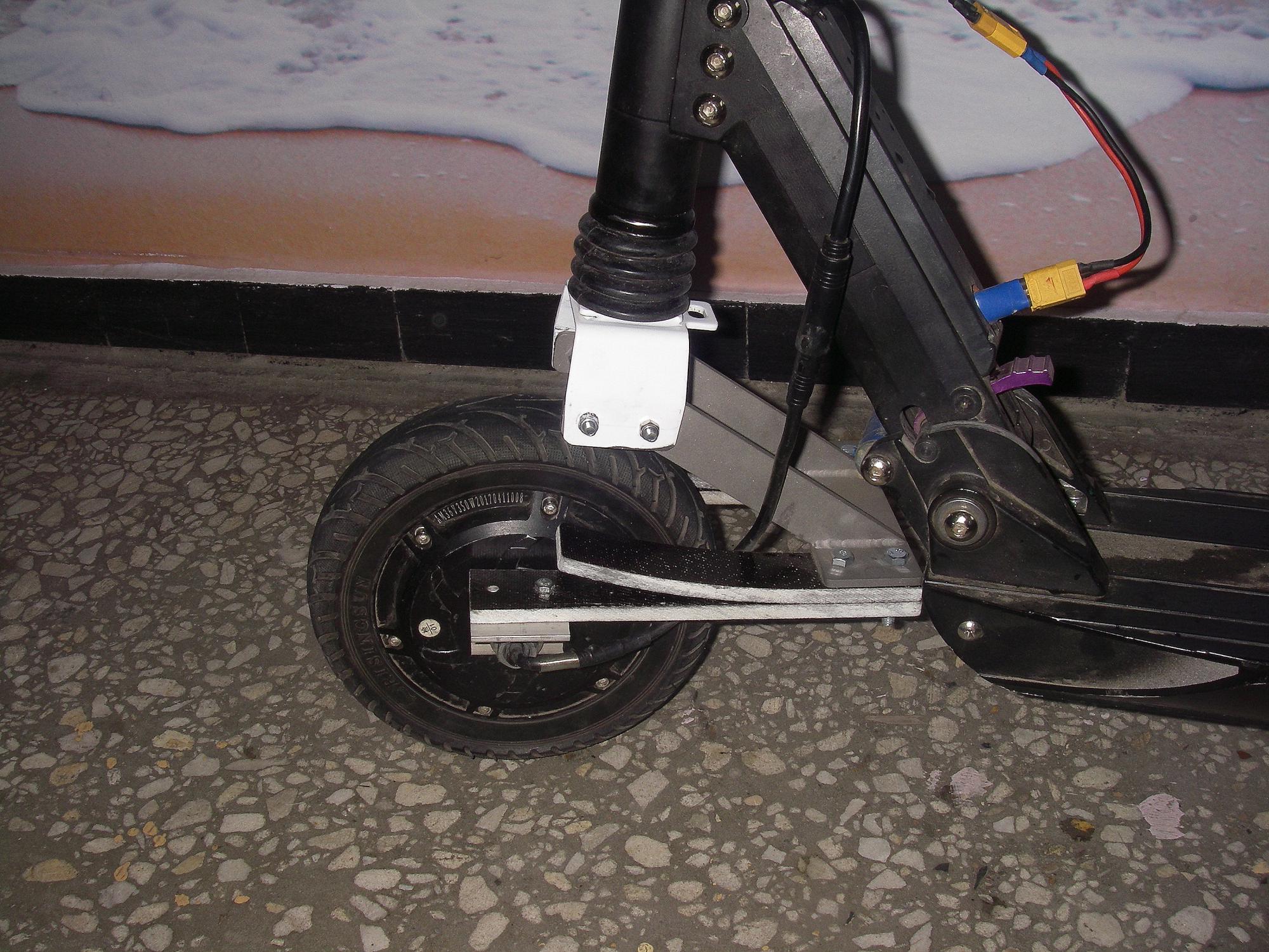

Я перенёс мотор назад,всё хорошо,передняя вилка новая под колесо 10" с тормозом.Но почему то стал сильно греться мотор.В чём проблема не понятно.Соединял через удлинитель,купленный на али.
Urman
Вот несколько фоток.
inwin
[user]Urman[/user], так всегда с задним мк. это нормально.
Urman
Нет это не нормально,после семи км за мотор нельзя притронуться.Плюнь шипит.Так и мотор можно спалить.
inwin
[user]Urman[/user], это на крышках, а что на обмотках?
да, это не нормально.
Urman
Это на корпусе мотора,а что там внутри это пипец. Вот и ищу причину ,пока не нашёл. Двигатель работает мягко почти не слышно.Семь км проехал решил проверить как он себя чувствует .Оказалось очень горячий.Такое впечатление что ему не хватает мощности.На переднем приводе ещё хватало так как вес приходился поровну на два колеса .А при заднем вся нагрузка на заднем колесе.Отсюда и перегруз ,двигатель постоянно нагружен ,вот он и греется.Мой вес 75 кг,я езжу сидя.Приходят мысли что нужен мотор по мощнее.Если не решу эту проблему ,то буду ставить мотор киловатный на 48 вольт .Есть у меня такой набор.
inwin
[user]Urman[/user], какая температура была на улице?
