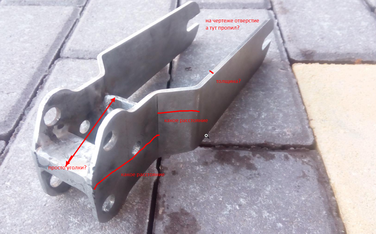

[user]Андрей1111[/user],  огромное спасибо!
остались вопросы
1. расстояния до линий сгиба и угол сгиба.
2. толщина металла
3. в конце все таки пропил, а не просто отверстие?
4. сварка их между собой простыми уголками?
5. зачем маленькие пластинки с 4 отверстиями и пропилом?

Ребята, смотрите тему с начала..., Там все подробно написано) вилка сделана по чертежу, только отверстия под оси крыла и амортизатора смещены на 1см из-за того, что при гибке их бы растянуло. Валялся обрезок квадратной трубы 8*8 , отрезал от него уголок и пластину. Пропил делал сам так как не знал как буду устанавливать вилку, в итоге поставил вверх ногами. Металл везде 3мм. При езде теперь люблю прыгать на самокате, качаюсь как по волнам, спрыгиваю с бордюров, всё ок, ничего не погрулось

1 зачем маленькие пластинки с 4 отверстиями и пропилом, куда их крепить? в переднюю вилку? это удлиннители ее, для колеса от детской тачки? )
2 расстояния до линий сгиба и угол сгиба
Смещение осей все таки 2.8см или 1см ? Смещение осей относительно чертежа ближе к пропилу, или ближе к другому концу?
Извините что так дотошно

Чего нет в тексте, есть на фото.
Когда вы снимете свою вилку , возьмёте в руки штангенциркуль, то все поймёте... Если вы просто хотите поставить МК назад , то в декатлоне всё есть.
Ось моего заднего колеса дальше относительно вашего на 2,8см. Кроме проблем с вилкой , всплывают проблемы с задним крылом , креплением механизма складывания и втулками осей, если у вас столько вопросов, думаю вы не готовы к тому пути по которому прошел я...

igrok1961
Цитата: djvov от 06 Авг. 2019 в 13:355. зачем маленькие пластинки с 4 отверстиями и пропилом?
На переднюю вилку под 10" колесо.
MoRoman
строю двухмоторник, соответственно пришлось делать вилку, т.к. мотор у меня даже не под 65мм, а под 100мм с дисковым тормозом. Так вот что я хочу сказать - перемычки в вилке не нужны, можно просто два рычага поставить, так и сделал собственно, держится мёртво  :wow:

Замерь отступ от МК до диска, а так под этот МК на али фирменная вилка есть на 108 мм с отверстиями под крепления калипера

если я тебя правильно понял, то 13мм, это длина выноса под диск.
Цитата: fwd-tp от 13 Авг. 2019 в 15:48на али фирменная вилка есть на 108 мм с отверстиями под крепления калипера
Она у них 4 тыр плюс доставка полторы, мне моя в 500 рублей обошлась, плюс я её перевернул для увеличения клиренса, а пластину переходную для калипера я тут вырежу на лазере. Да и не совсем она наша, её тоже придется допиливать, как минимум не вижу отверстий для крепления крыла.

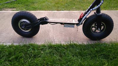

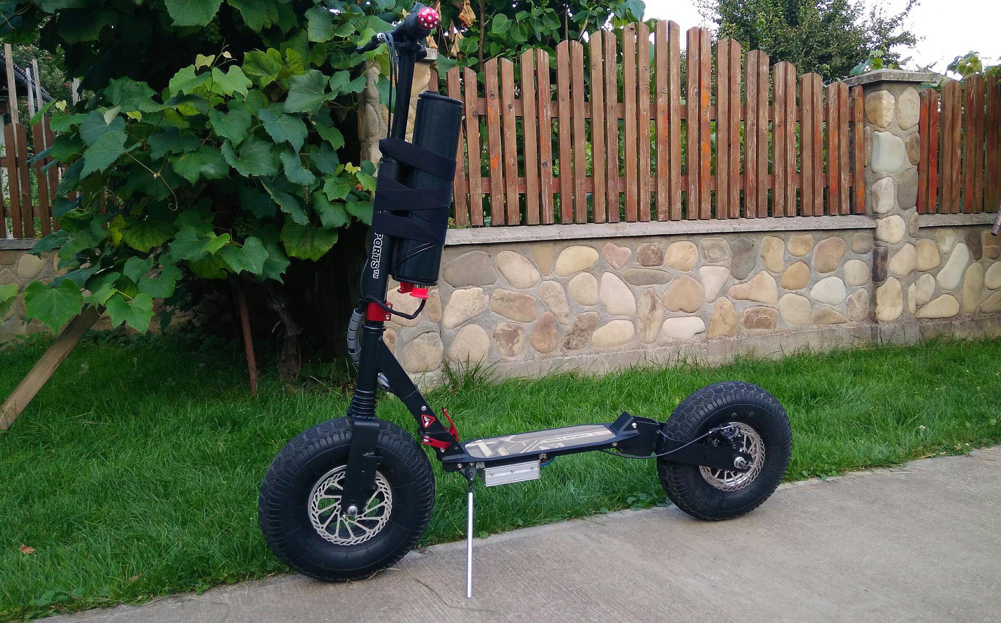

Кому интересно - поставил 13" колеса.
2 недели тестов - полет нормальный  :wow:
[/quote]
А по подробнее о проекте?
DZRee
За основу взята рама Scale Sports SS-04.
Установлено тяговое МК на 500 Вт 48В.
Соответствующий контроллер.
Ручка газа с вольтметром.
Усовершенствована передняя подвеска, так как на мелких кочках на стоке был чудовищный лязг метала. Вставлен резиновый демпфер, что полностью устранило неприятные звуки.
Фото ниже.
Собрана батарея конфигурации 13S3P, на высокотоковых елементах LG. Общая ёмкость 9,6 А/ч. Напряжение полностью заряженой батареи 54,3 В. Напряжение отсечки контроллером 42В.
На МК была установлена резина 2,5*10 (около 25см в диаметре), заменил на ту, что на фото (35 см внешний диаметр. В сравнении со штатной резиной заметно упала мощность, на стоковой резине СК подрывало на заднее колесо. С новой резиной ефект не такой, но максималка выросла до 45 км/ч, с небольшой горки гнал около 60км/ч - было страшно.
Запас хода - твердых 30 км при достаточно агрессивной езде, если убрать жесткий разгон и ездить постоянно на первой передаче - спокойно можно откатать 40 км на одном заряде.
На данный момент приобрел велокомп inbike.
Результатом проделанной работы доволен.
