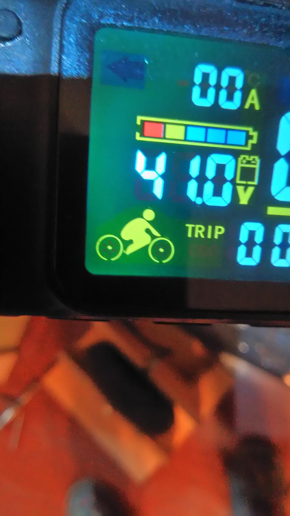

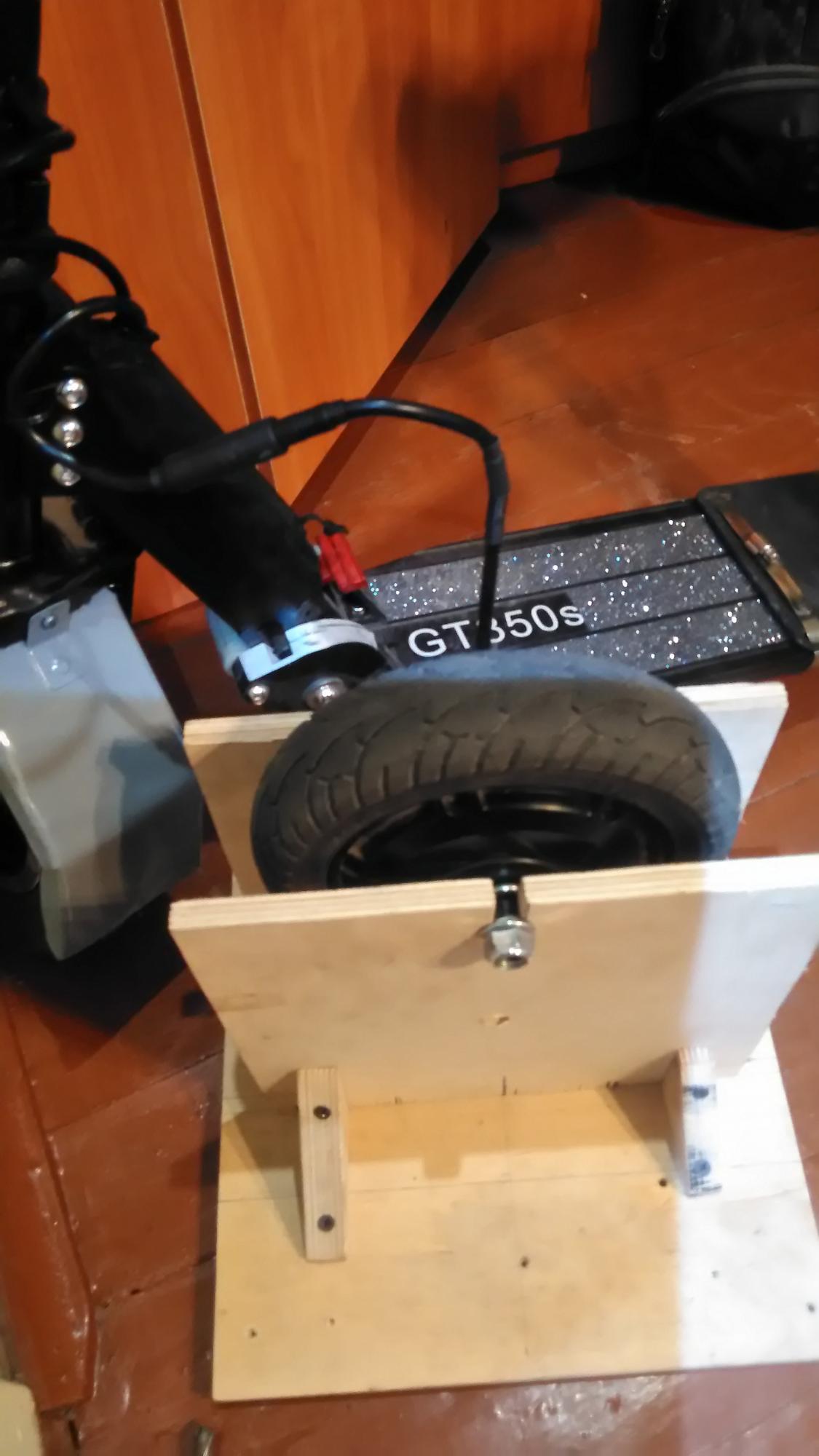

Всем привет! Длина удлинителя 750 мм,куплен в китае. Собрал вот такую приблуду и подсоединит мотор на прямую. Всё работает. Но я заметил ,на дисплее есть фигура велосипедиста.Когда газуешь колёса начинают вращатся.Когда мотор у меня был подключен через удлинитель колёса вращались (на дисплее) назад.А сам мотор вращался в перёд.Подключил на прямую ,колёса вращаются в перёд.Значит вся причина в удлинителе.На нём не правильная распиновка.Хотя я их сравнивал всё один в один.

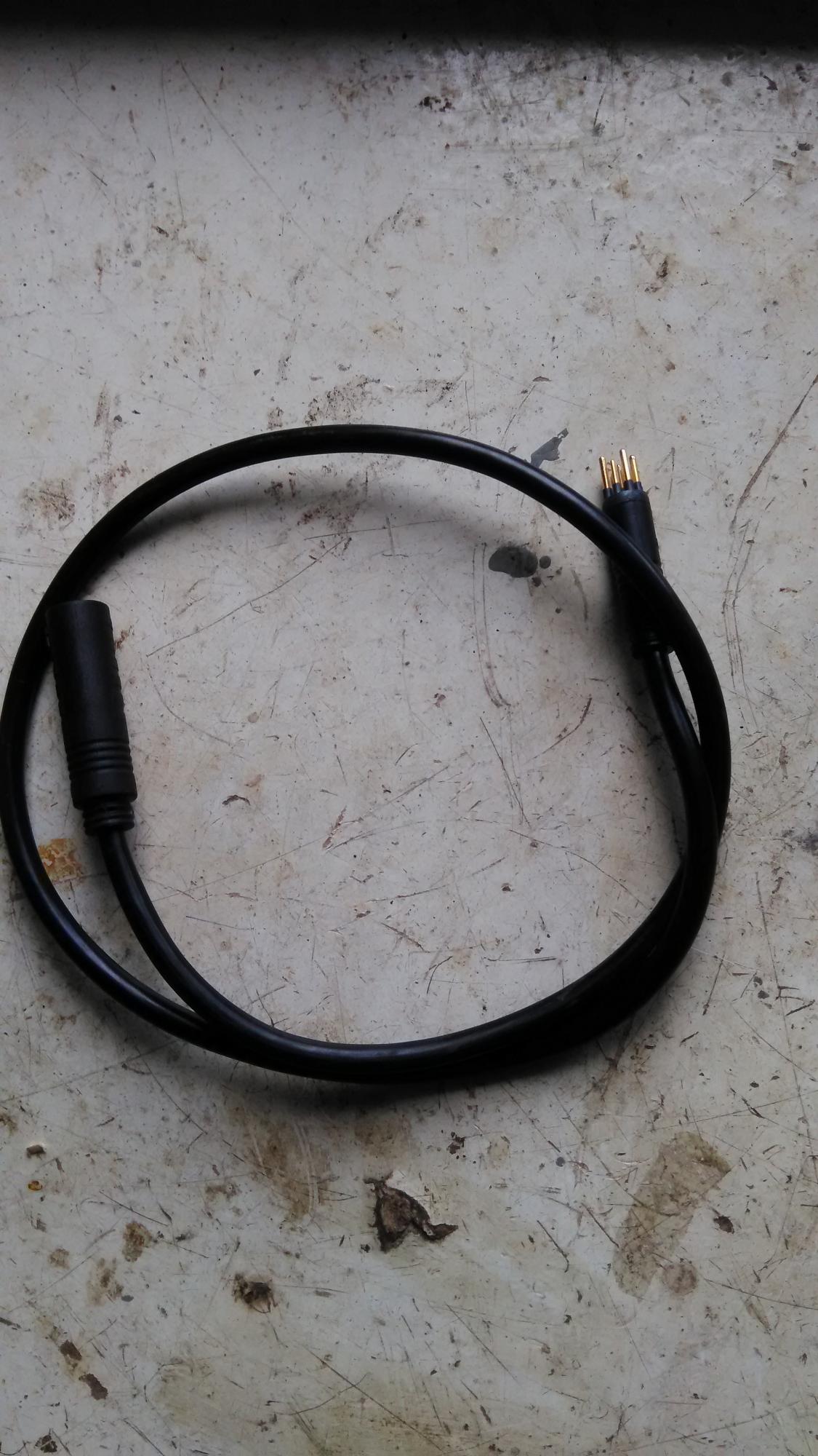

Прийдётся выписывать этот удлинитель 130см.Опять ждать месяц.

[user]Urman[/user], можно, конечно и я даже написал что - обрезать по месту и припаять прямо к платке Холлов в МК. Или к стороннему контроллеру, я у себя это делал и ездил без проблем.
Цитата: Urman от 24 Июль 2020 в 12:09Длина удлинителя 750 мм
У меня 70см. с разьёмами, чисто провод = 60см. и на Али указан именно этот размер. Сейчас у меня на руках 3 таких шнурка, проверял только на работоспособность, на нагрев и распиновку проверить даже в голову не приходило, надо будет попробовать.

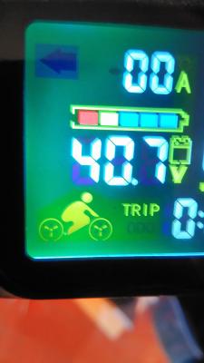

Цитата: Urman от 24 Июль 2020 в 12:09Когда мотор у меня был подключен через удлинитель колёса вращались (на дисплее) назад.А сам мотор вращался в перёд.Подключил на прямую ,колёса вращаются в перёд.
Мистика...) Интересно,  как реализован такой передовой подход к отображению... )
У меня в стародавние времена был проигрыватель виниловых дисков на прямом приводе, там на алюминиевом блине были блестящие полоски, а сбоку торчала лампочка. Многие знают для чего это...
Так вот, при определенных условиях блин крутился "вперед", а полоски назад...) Чудо, не иначе...)

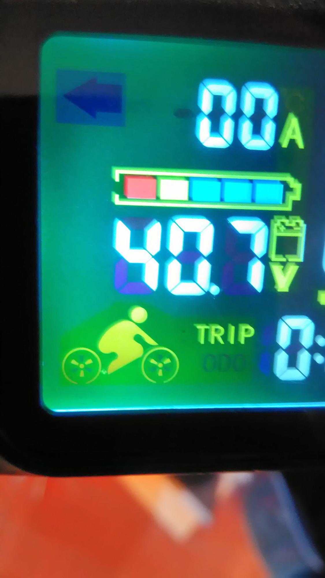

Никакой мистики ,подключаю мотор на прямую колёса на дисплее крутятся вперёд,подключаю через удлинитель колёса на дисплее крутятся назад.Очевидно в удлинителе перепутана распиновка. Буду искать причину.
ssilk
Цитата: Urman от 24 Июль 2020 в 18:22Очевидно в удлинителе перепутана распиновка.
Уважаемый, я понимаю Ваш оптимизм, но удлинитель кабеля мотор-колеса с дисплеем не связан НИКАК, от слова совсем... Вот если бы у Вас мотор начал крутиться в другую сторону, как у [user]Сергей_1959[/user], и то не факт, что проблема у него в удлинителе. Если не понимаете, просто поверьте перепутывание фазных проводов на дисплей никакого влияния не оказывает, сигнальных от Холлов - тем более, а больше в удлинителе ничего нет.
Попробую объяснить на пальцах: Колесики на дисплее "крутятся" когда контроллер колеса посылает сигнал(бит, логический уровень и так далее) дисплею, что колесо работает... Если вы сможете обмануть контроллер и вместо колеса подключите к нему какой нибудь генератор, эмулирующий датчики Холла, то колесики на дисплее тоже будут "крутиться".  А направление этого "кручения", на самом деле это просто поочередное включение знакомест, может быть элементарным оптическим обманом, в зависимости от освещения и прочих факторов.
Когда я писал предыдущий пост, я надеялся, что Вы все же заинтересуетесь, почему это я привел такие необычные примеры...)
Итого: Если у Вас в обоих случаях мотор установлен проводом в одну сторону, колесо крутится куда надо, звук может измениться при переносе мотора назад, самокат едет примерно с той же скоростью, и только температура мотора выросла, то удлинитель тут не при чем.  Я уже не говорю о том, что наш мегаумный контроллер сразу выбросит ошибку мотора (буква М)

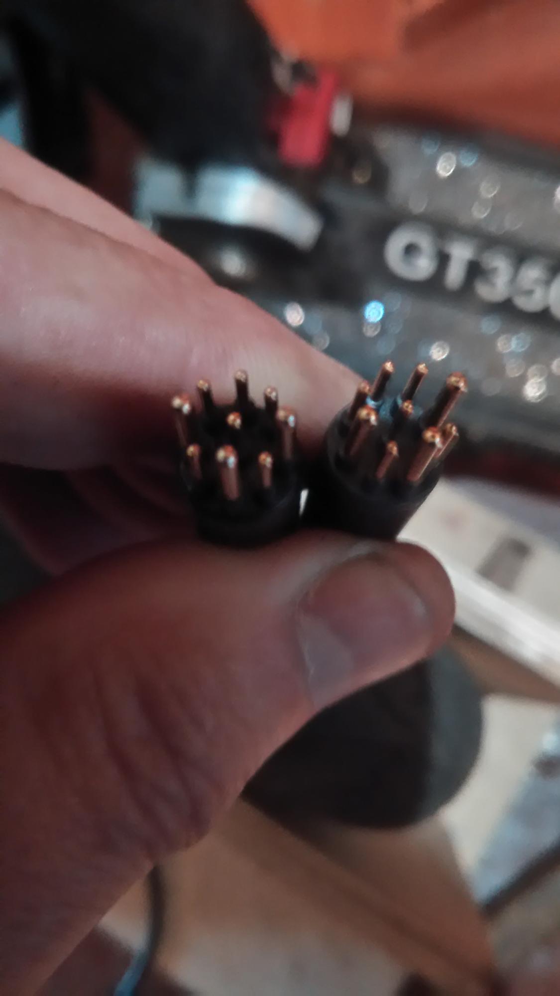

Какой оптический обман,не пудри мне мозги! Я нашёл причину ,прозвонил от платы холлов до разъёма кабеля .Сначала прозвонил кабель двигателя и зарисовал схему прозвонки. Затем прозвонил с удлинителем .Один центральный штырёк на двигателе прозванивается с красным и чёрным на плате холлов. А с удлинителем центральный штырёк прозванивается красный ,чёрный и ещё синий провод на плате холлов.Остальные штырьки совпадают с кабелем мотора.Вот по этому на дисплее колёса и вертятся в другую сторону и мотор греется сильно. Прийдётся заказывать другой удлинитель. Подскажите какой надо удлинитель заказывать и где заказывали у какого продавца.

Повторю еще раз: При перепутывании проводов куговский контроллер не даст колесу крутиться, на дисплее будет гореть знак ошибки. Есть всего один вариант перепутывания, когда ошибки не будет, но тогда колесо будет крутиться в ДРУГУЮ сторону. Вообще, существует всего два правильных сочетания фазных и холловых проводов, одно для вращения вперед и одно для назад.  У Вас же самокат вперед едет, не назад? Ошибки на дисплее нет?
Ну и совсем уж дикий вариант, у Вас не куговский контроллер... Потому что куговский не поддерживает работу без холлов(с перепутанными холлами).

Я последний раз заказывал отсюда , тот что на 130см. располовинил на некуговский контроллер и некуговский-же МК; те что на 60см. просто проверил на вшивость воткнув в самокат. Прозванивать не прозванивал и под нагрузкой не проверял. Могу завтра проверить по дистанции и дать отзыв если погода позволит, а там решайте сами.

[user]Urman[/user], ну что, всё со шнурком нормально; воткнул в МК намотал 2 витка на рулевую воткнул в контроллер. Проехал 7.35км. по GPS, дома замерил температуру крышки МК бесконтактником, намерял 48.4 градуса, на ощупь горячий но не чрезмерно, рука терпит. Если этого достаточно - делай выводы, 2 остальных шнурка может быть проверю попозже если не забуду.
