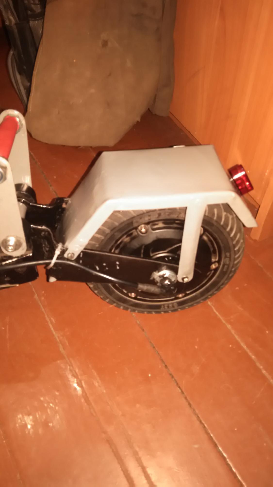

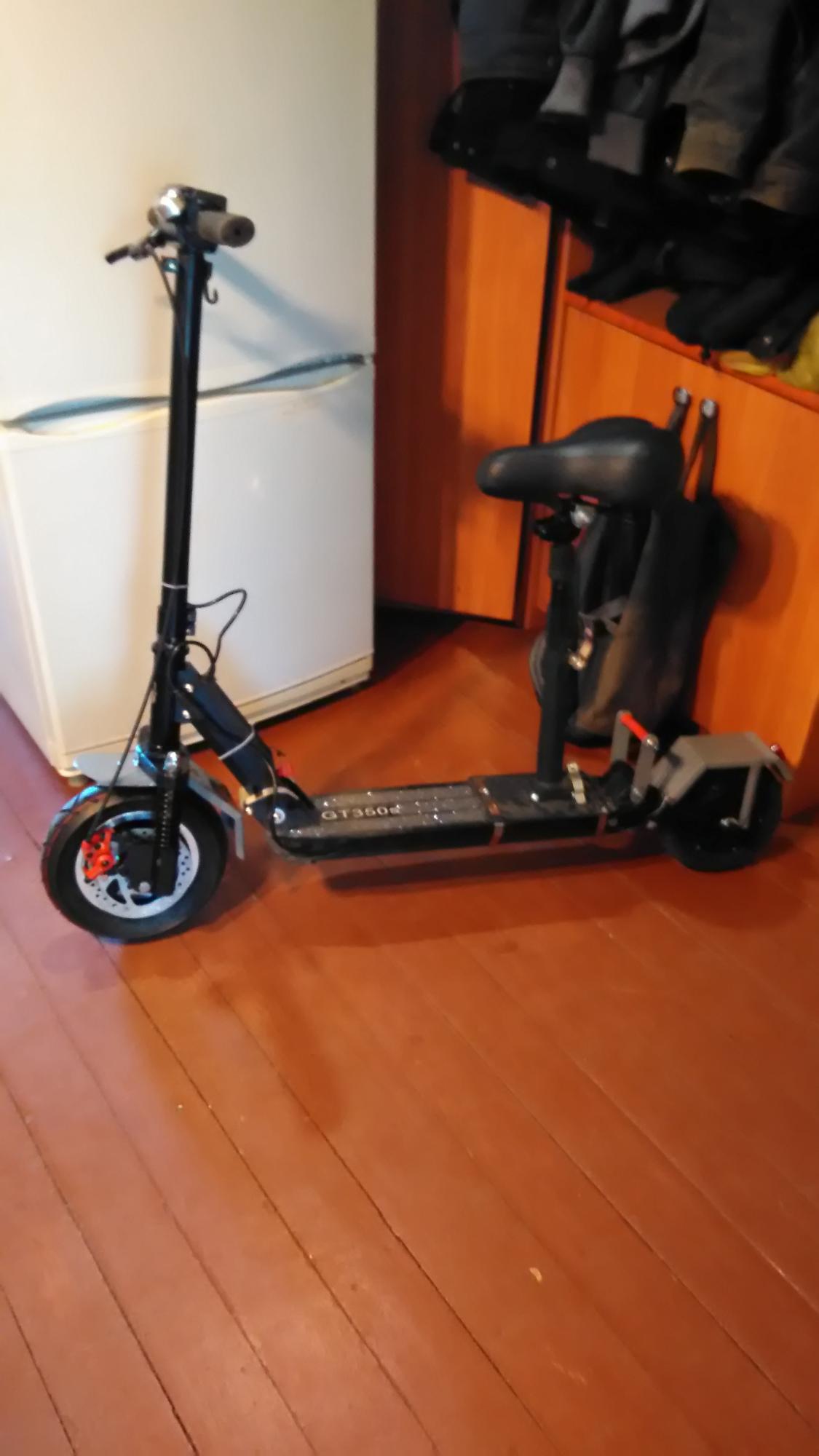

[user]Urman[/user], вернуть всё обратно не пробовали? Может быть дело в удлинителе?
Urman
Нет не пробовал,какой смысл обратно возвращаться. Удлинитель прозванивал ,обрывов нет ,соединял по стрелкам.Дело я думаю в моторе в его небольшой мощности.Не рассчитан он на задний привод.

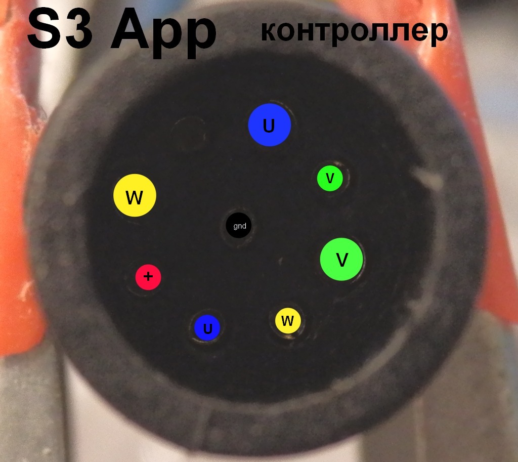

Ну это надо было сделать сразу перед переносом МК назад, теперь остаётся заменить удлинитель на другой для проверки, возможно в этом нарушается последовательность фаз и холлов.

Цитата: Сергей_1959 от 22 Июль 2020 в 21:57возможно в этом нарушается последовательность фаз и холлов.
Сначала долго думаем, потом пишем...) Ничего там не нарушается, разъем Joliet строго стандартизован, это раз... И два, Вы видели кугу которая поехала бы с ошибкой мотора?

Приведу 2 примера. Один и тот-же контроллер, 2 стандартных куговских МК, но при подключении крутят в разные стороны. Другой пример: при подключении обычного контроллера есть 3 правильных варианта сочетания фаз и холлов, у куговского - только один, 2 остальных крутят правильно но при этом дико жрут ток. Эта особенность заставила меня привести в соответствие последовательность фаз и холлов, только при этом условии всё заработало нормально.

Sonar
[user]Сергей_1959[/user], кстати странное сочетание расцветки и распиновки. Обычно U/A - желтый, V/B - синий и W/C - зеленый. Уже несколько стоковых контроллеров раскрывал. Везде такой порядок был.

Вообще то я написал для того ,чтоб определится виновата электрика или механика. В данном конкретном случаи я думаю виновата механика, например под весом наездника проседает задний амортизатор и колесо подтормаживает об крыло.

[user]Sonar[/user], ничего странного, постоянно читаю отзывы на Али о гудящих и греющихся контроллерах разных цветов плат. Распиновка контроллера шла такой с завода под стоковый RDK30H, насколько тихо работал МК слышно на моих видео, кто-то даже утверждал что это синусник. Точно так-же работает и новый МК но крутит в другую сторону, буду менять подшипники - сфоткаю выводы на платку с датчиками Холла для ясности.

Urman
Крыло не чиркает об колесо,потому что оно закреплено на вилке и ходит вместе с колесом.

Самокат новый ,прошёл 36км. Переделка была затеяна с целью замены передней вилки и поднять клиренс ,что бы не цеплять поребрики.Мотор работает тихо его почти не слышно.Но почему то сильно греется.Видео не смог загрузить. Поверьте на слово.
