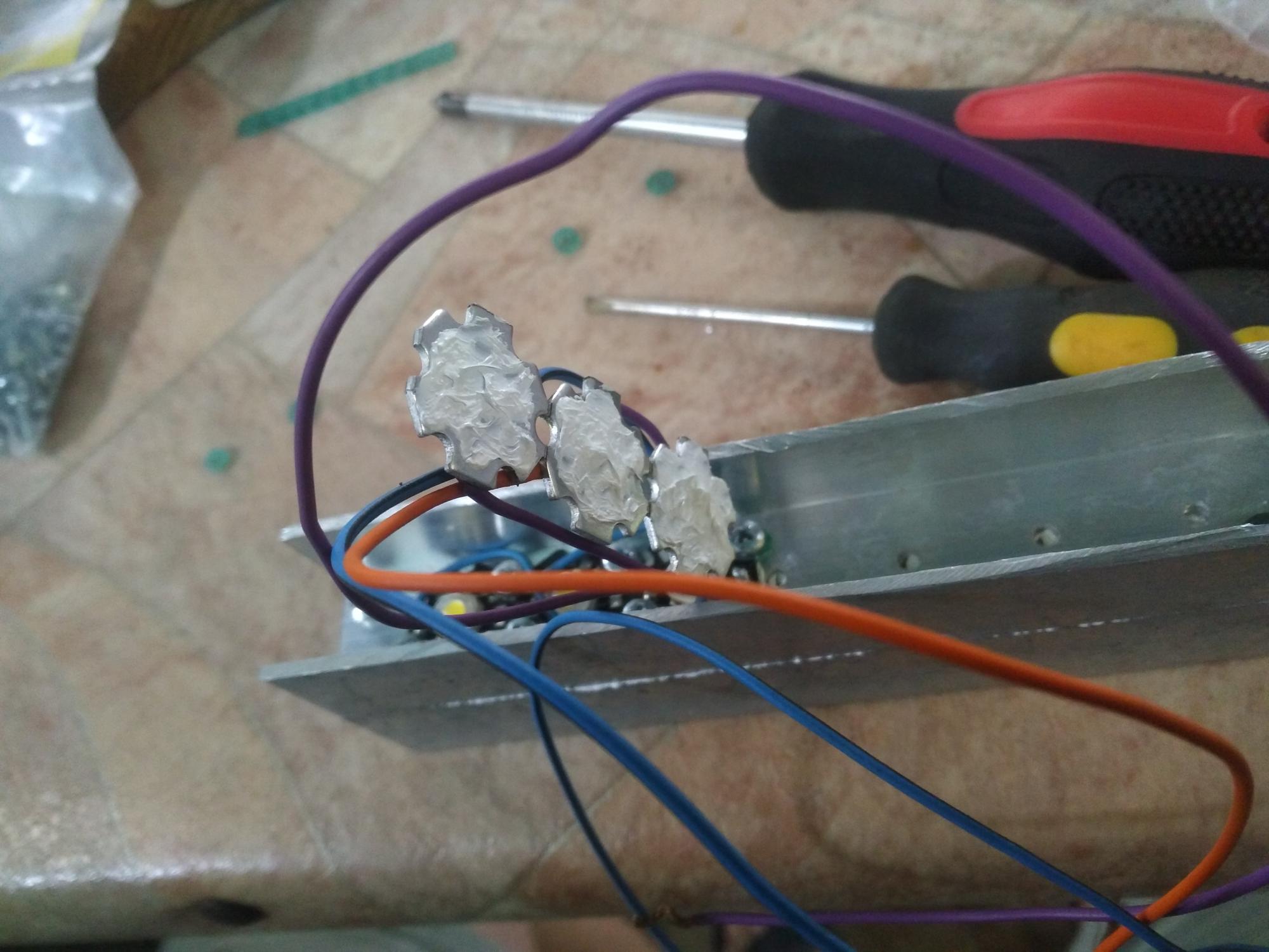

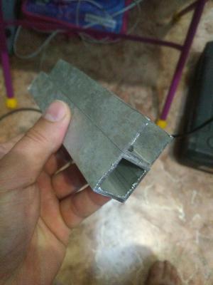

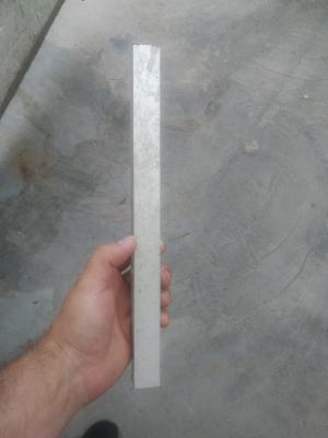

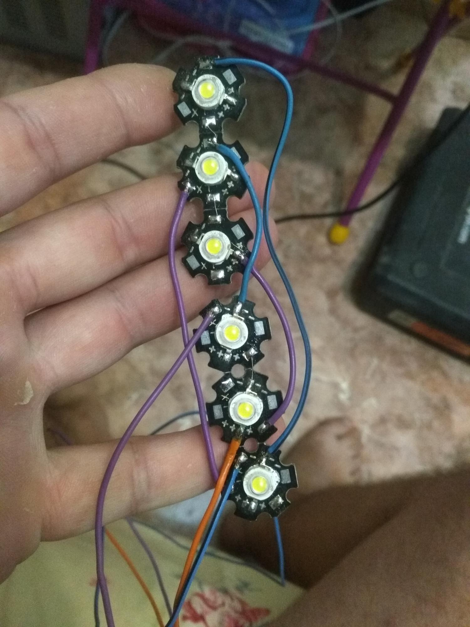

Вот и встал вопрос освещения. Естественно начал смотреть в Китае, но почитав отзывы у большинства из заявленных 6 Ватт нет и 2х. А так как у меня валяются без надобности 3х Ваттные светики
с подложками и линзами - решено делать самопал.

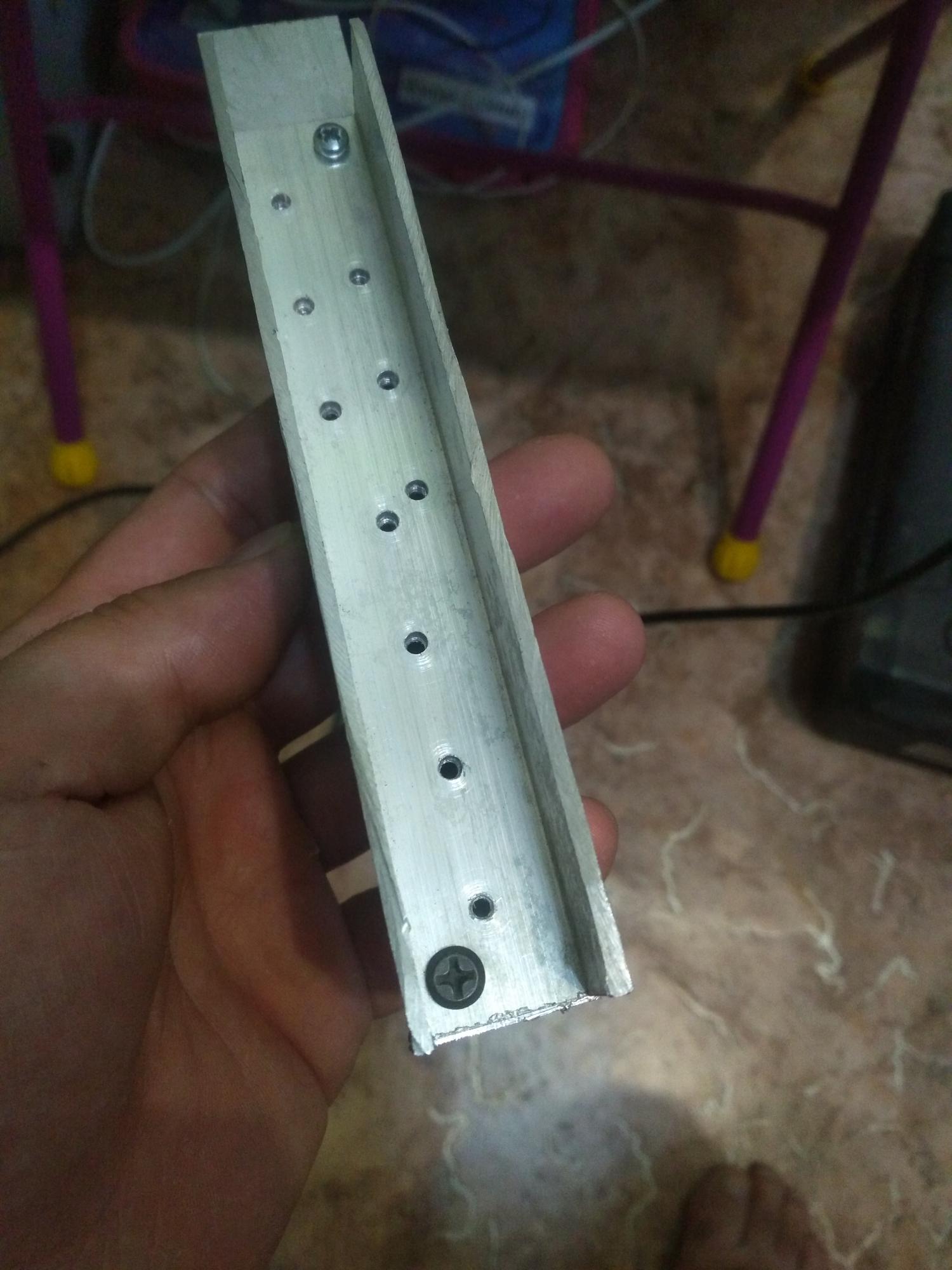

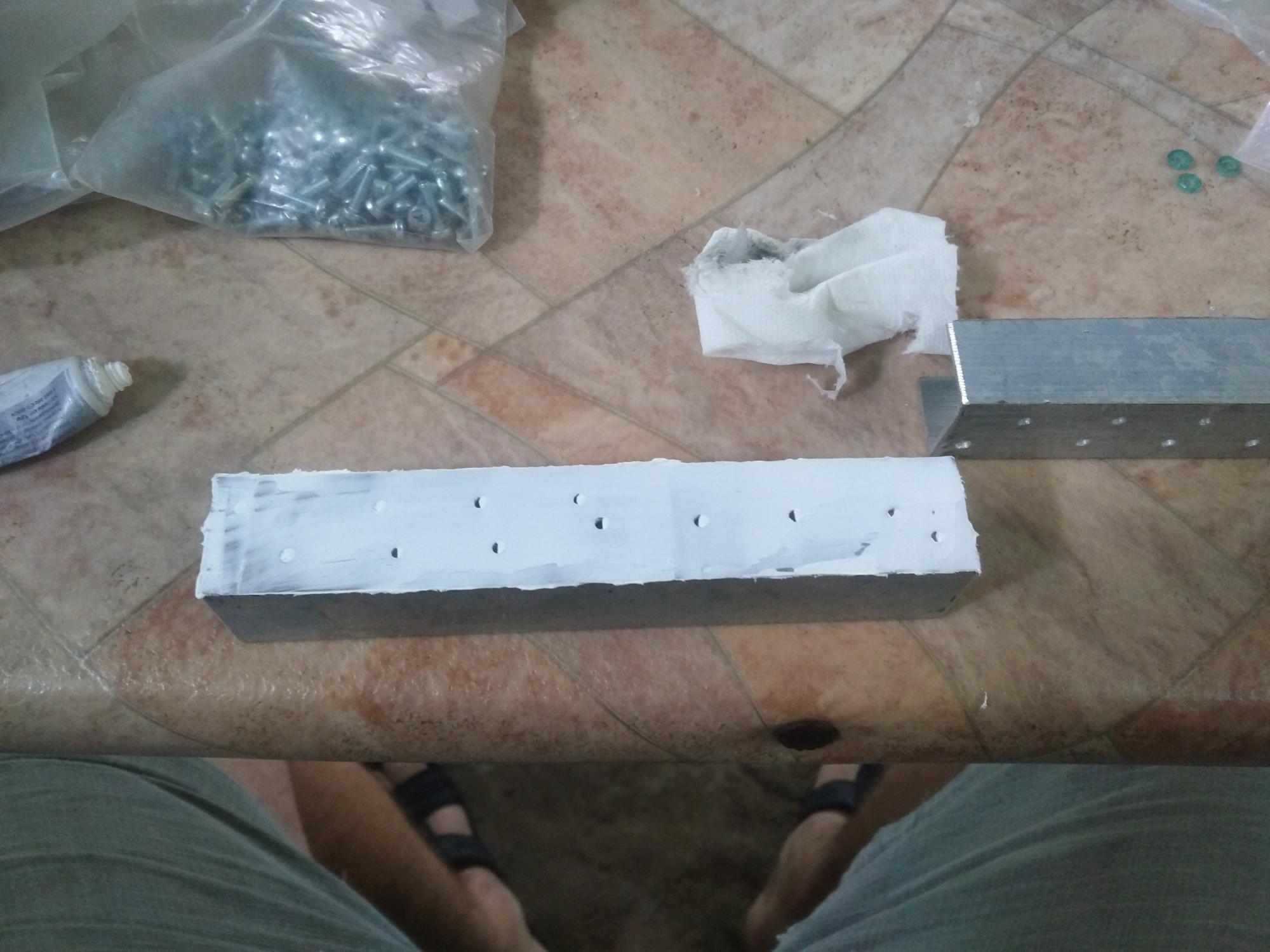

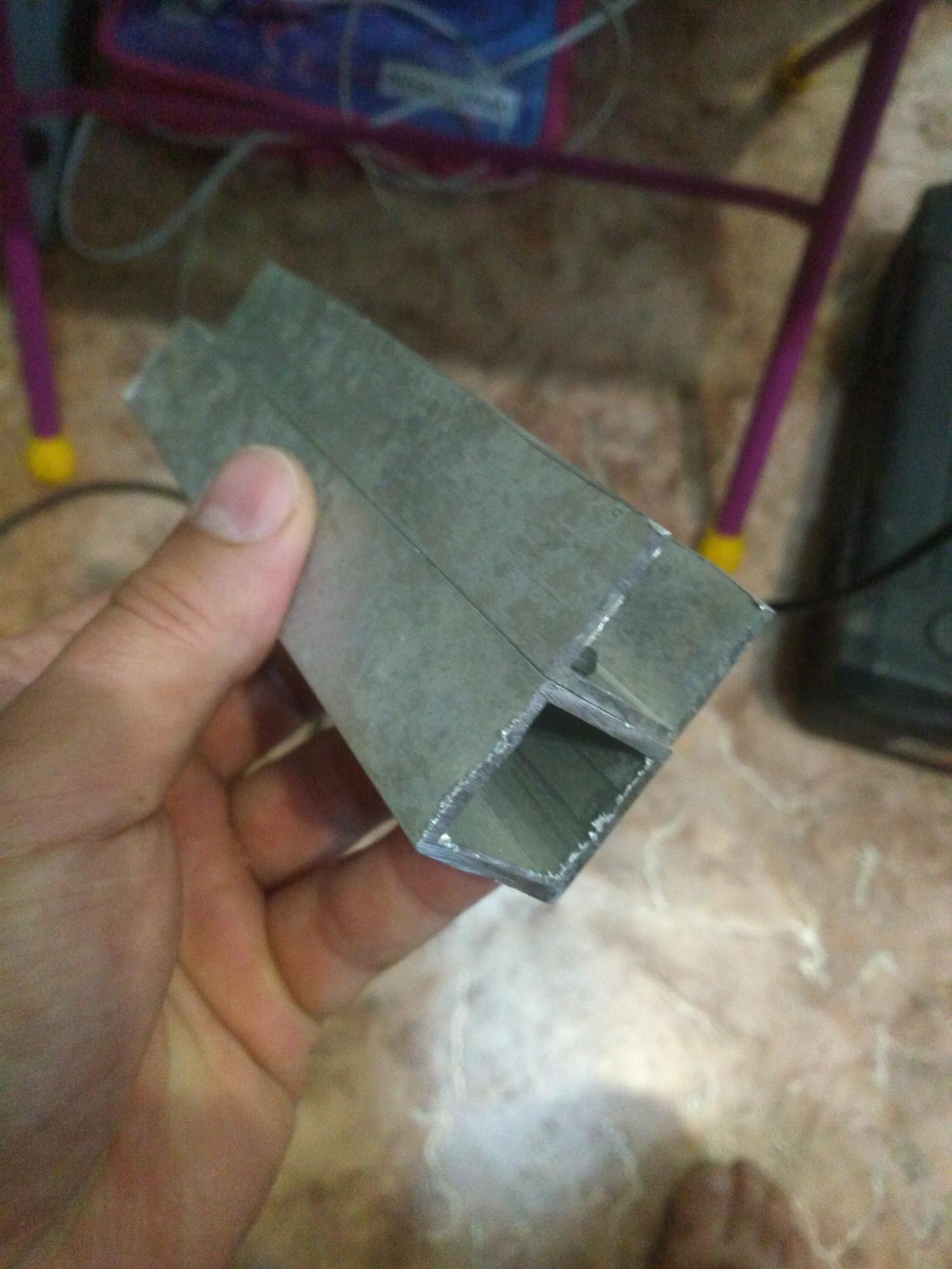

Взята квадратная алюминиевая труба 25*25, отрезано 2 куска по 14,5 см, на одном срезана одна грань
Для крепления подложек светиков на сквозь просверлены отверстия 2 мм

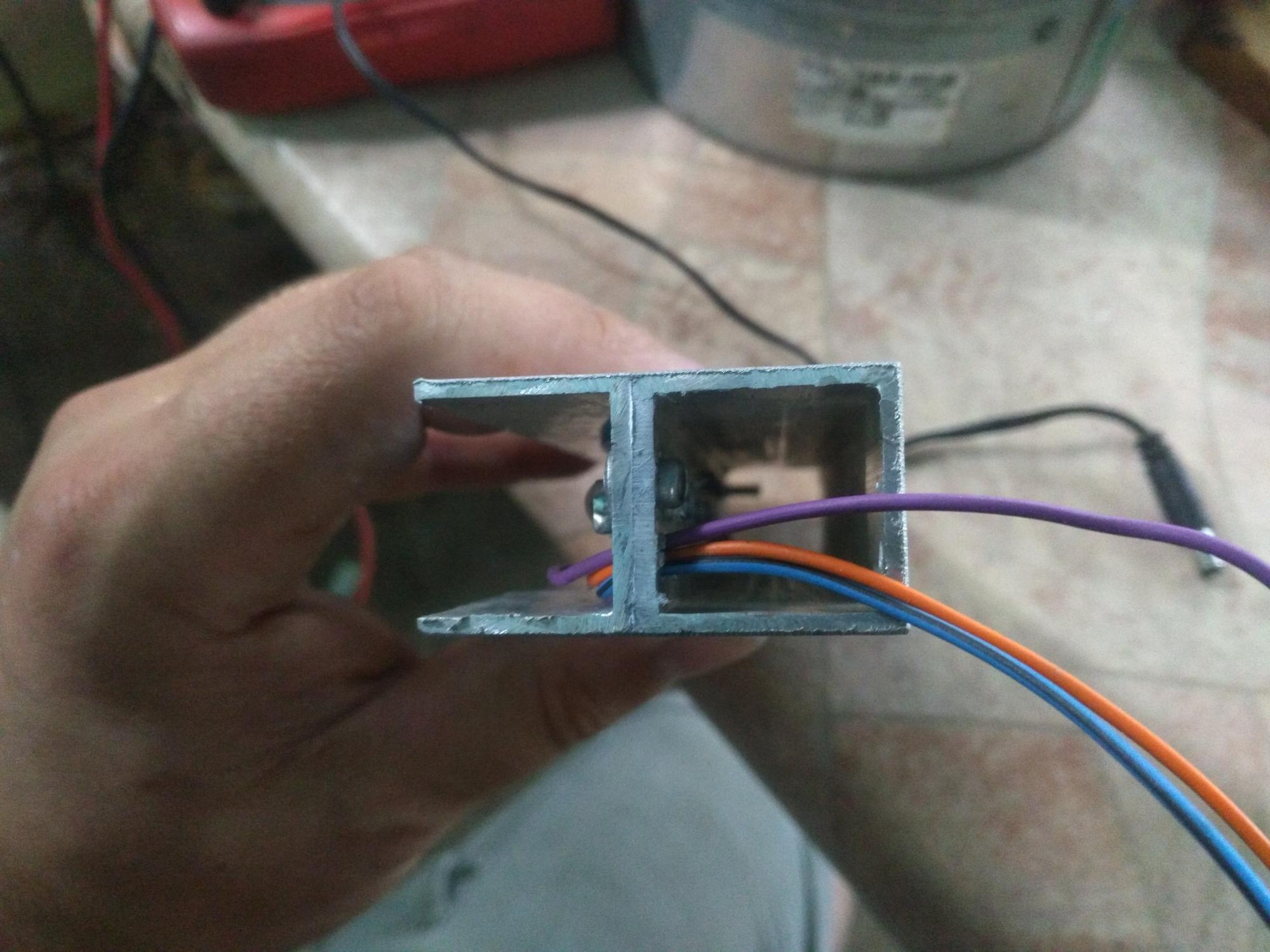

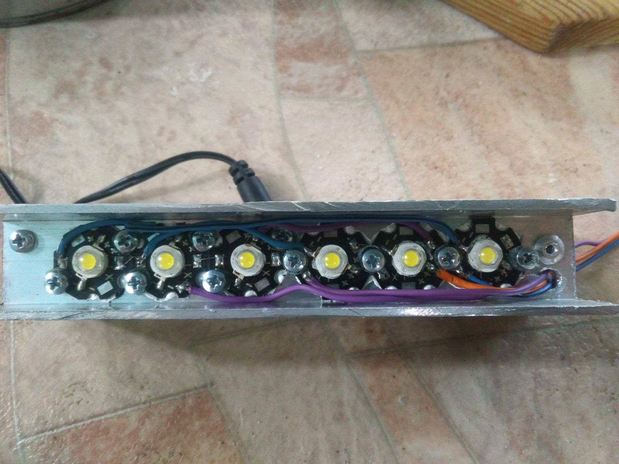

в профиле со светиками отверстия рассверлены до 3,2 мм, а в заднем профиле нарезана резьба М3, в двух слоях алюминия не получилось резьбу нарезать, метчик закусывало, боялся свернуть его шуриком. Между профилями термопаста

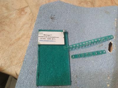

Под винтики из монолитного поликарбоната напилил шайбочек, чтоб ничего не коротнуло
Светики также через термопасту
Режимов будет 2 (2 светика/6 светиков), питаться будет через драйвер
Надо ещё вырезать переднее стекло и боковушки, где-то разыскать гермитичную кнопку переключения режимов.
И что делать с корпусом, думал попробовать полирнуть, но алюмишка всё равно будет пачкаться, красить наверное бесполезно, может что подскажете...

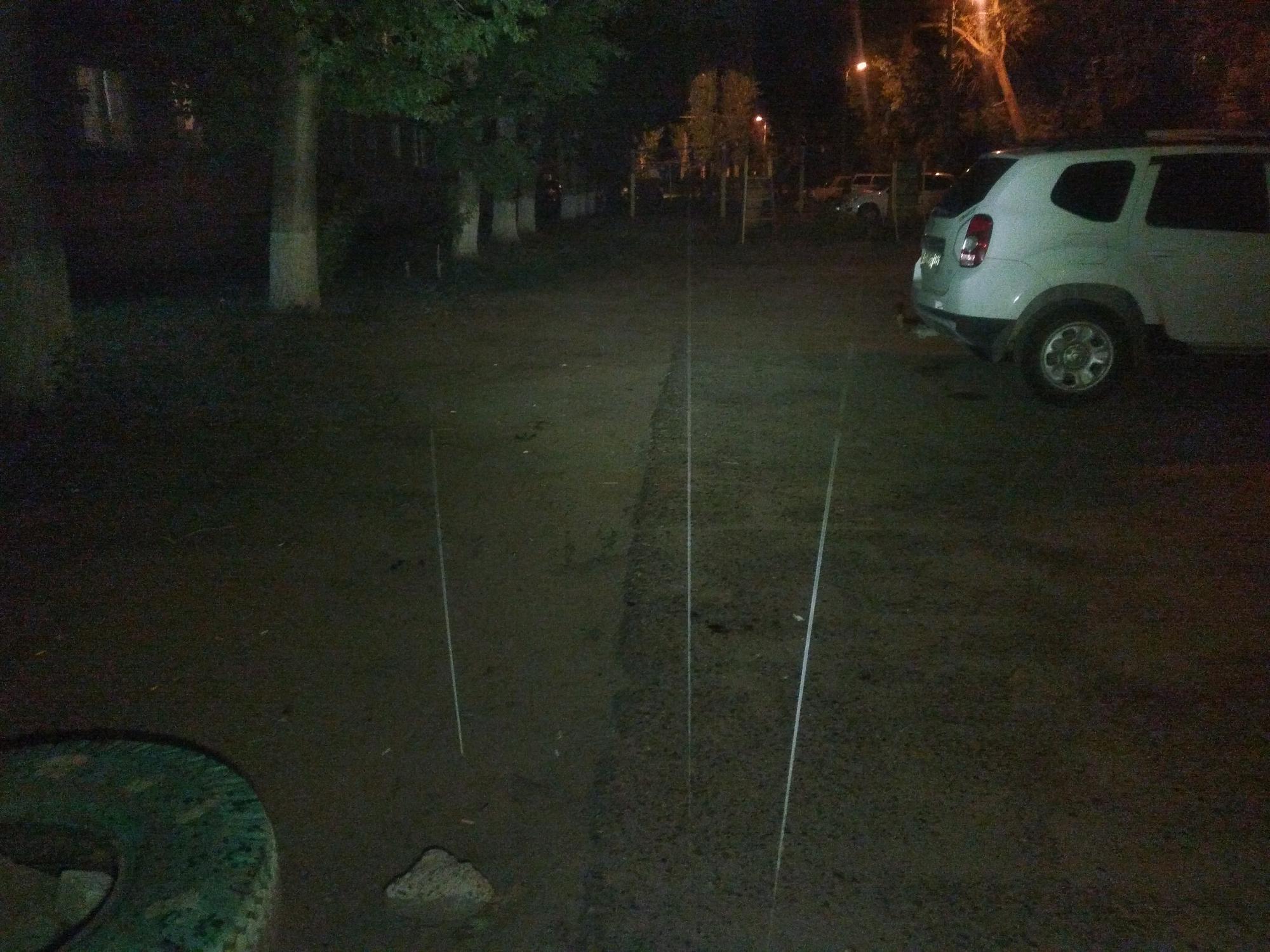

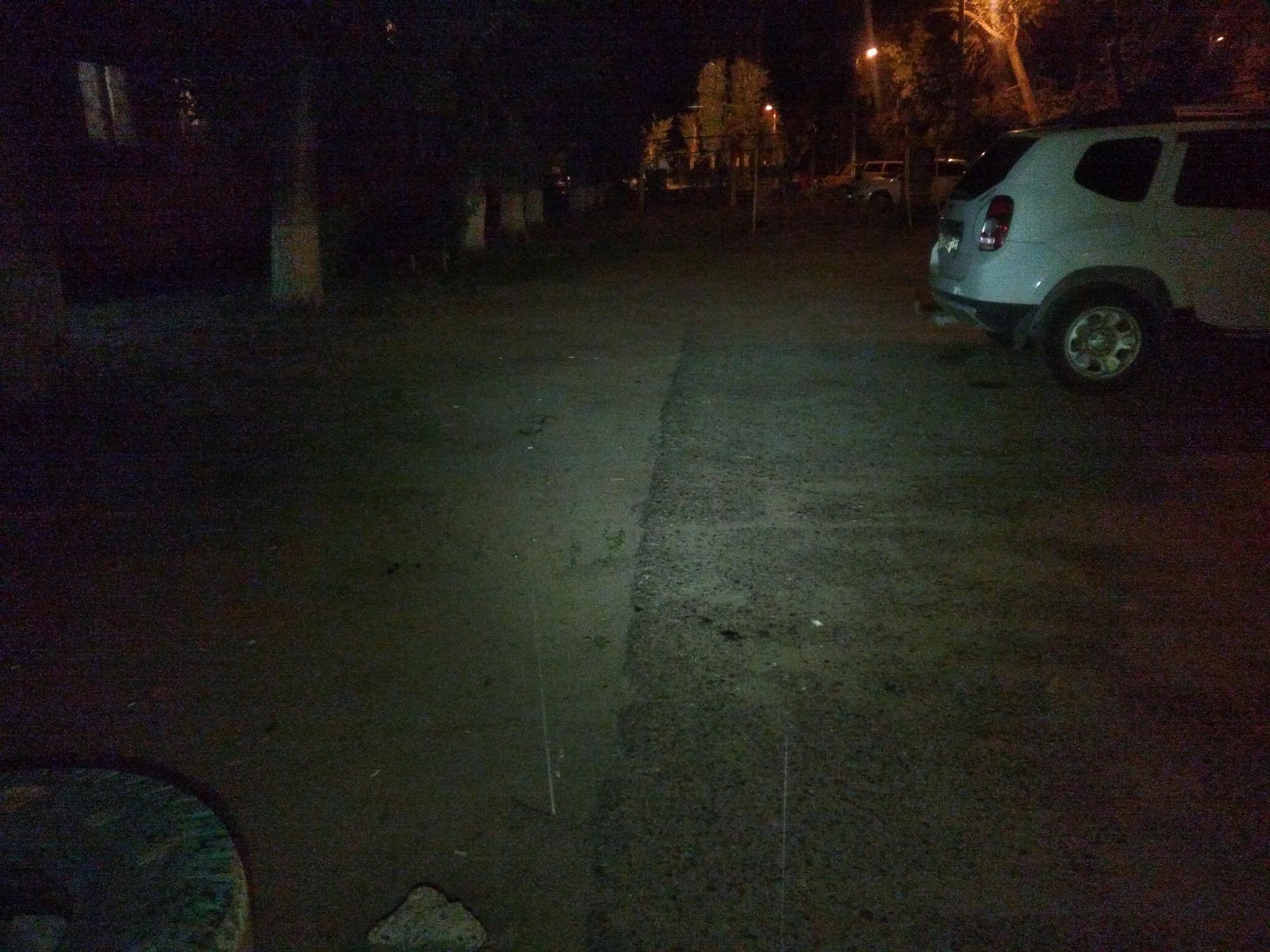

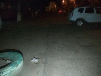

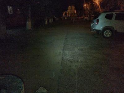

Предварительно испытал будущую фару, фотки откровенное говно получились.
Исходная освещённость
6 светиков без линз
6 светиков с линзами
2 светика с линзами
Камера конечно не передаёт оригинала, сама слепнуть начинает и темнит картинку, но с 6ю линзами 15 метров вообще хорошо освещается, а так и на 25 видно не плохо.
Ilya tmb
[user]tolyan-sky[/user], круто светит. Два это на ближний , а шесть будет дальний)))
tolyan-sky
[user]Ilya tmb[/user], ну типа того) а так это больше для экономии батки.

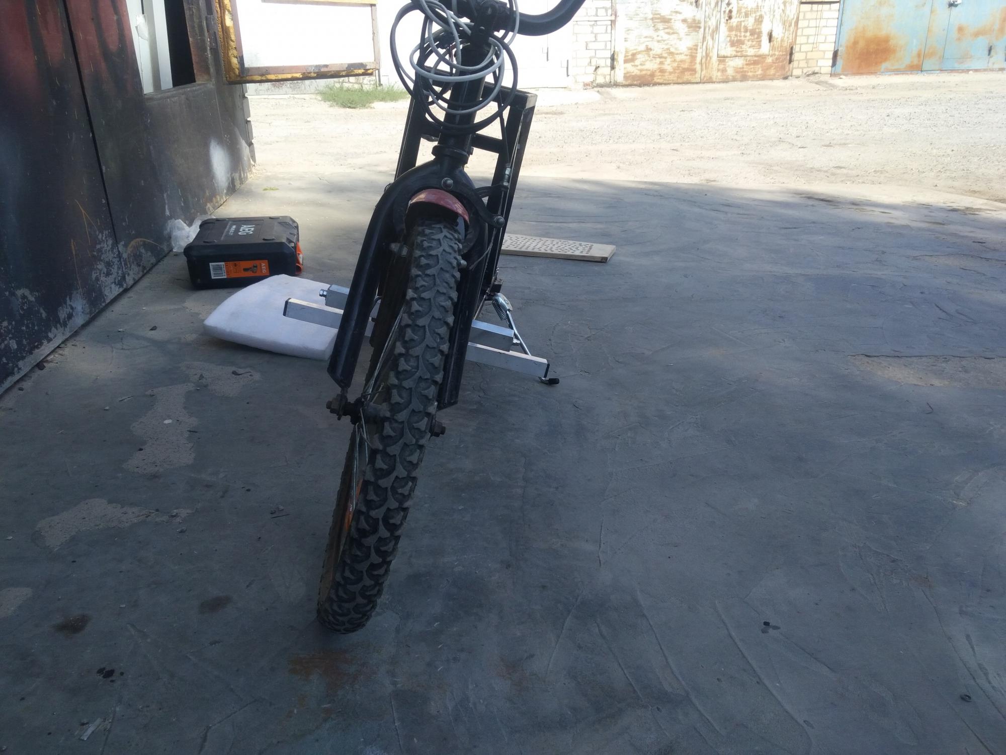

tolyan-sky

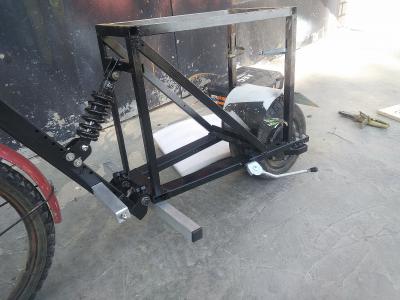

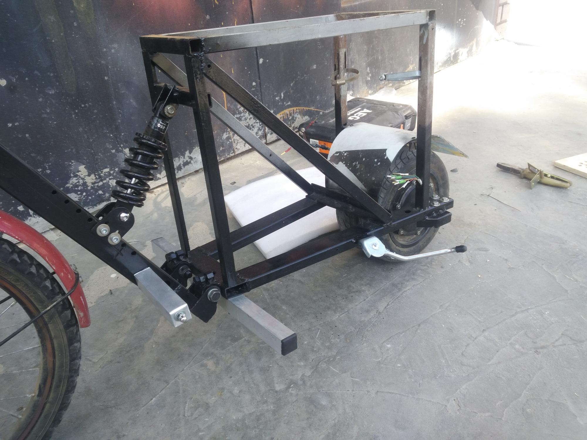

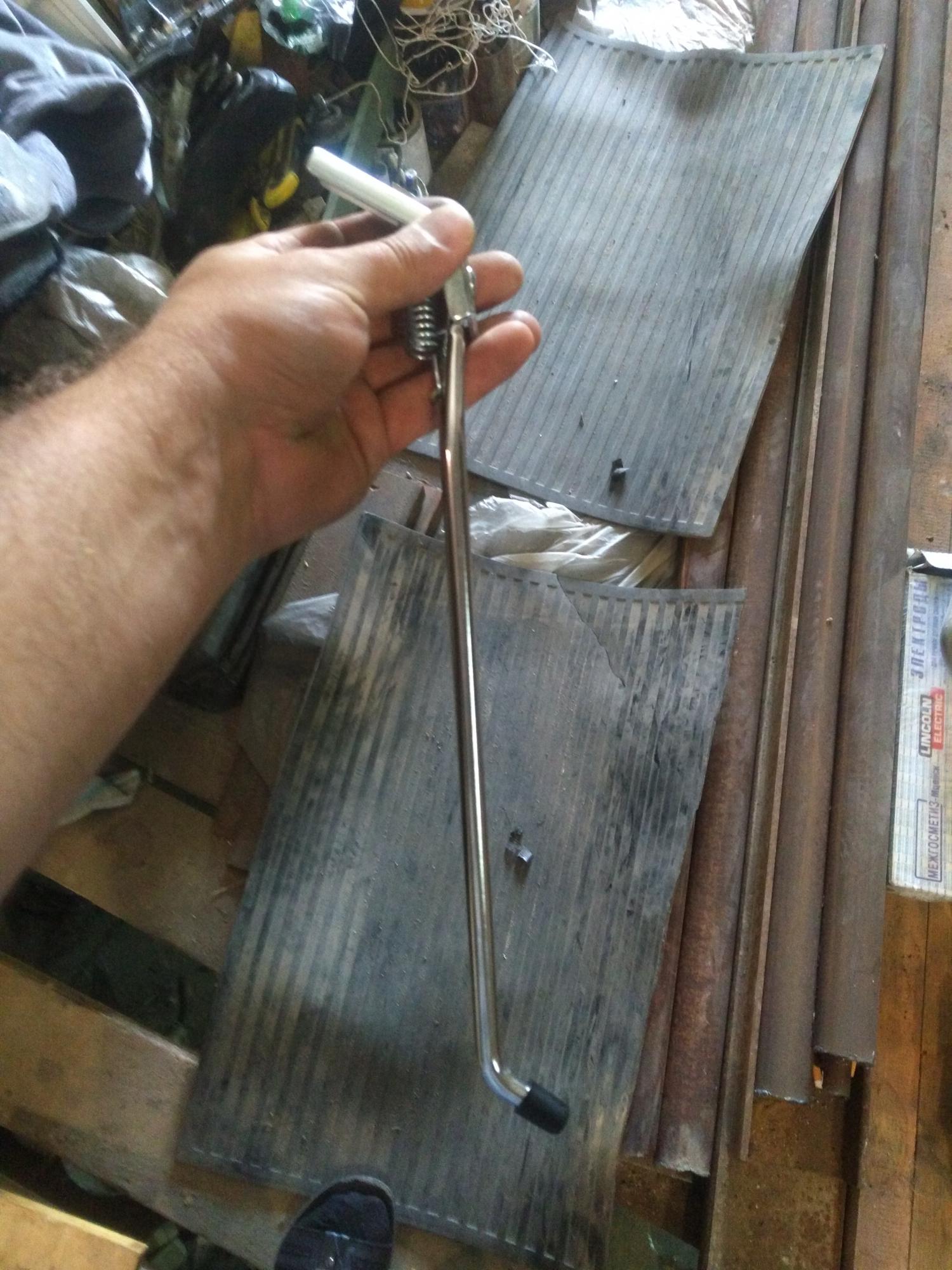

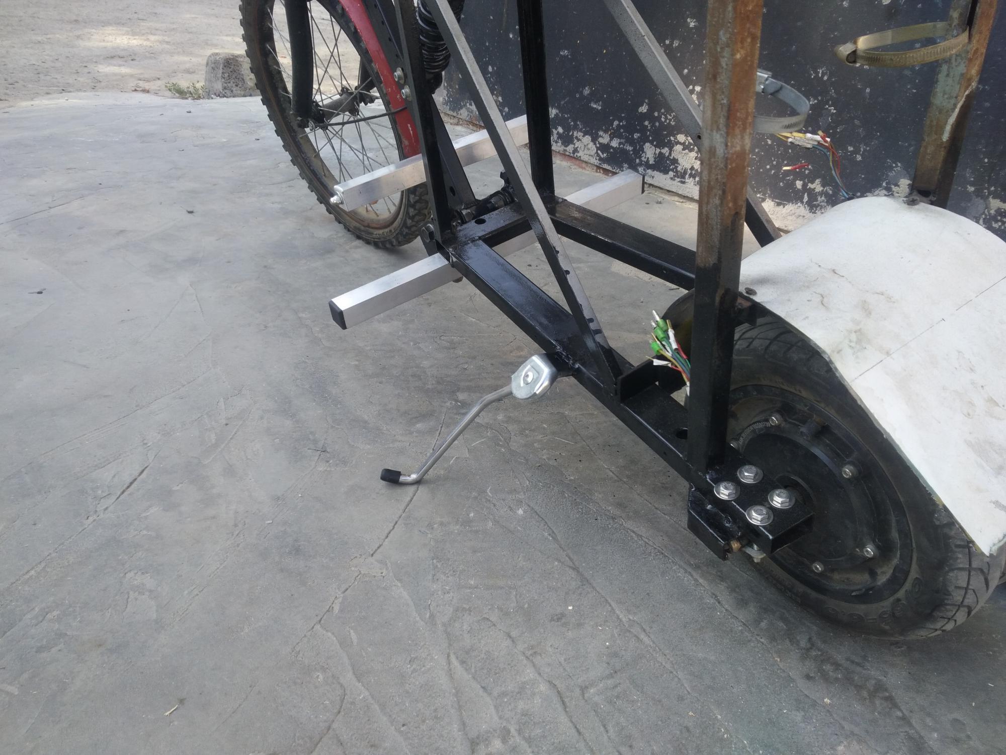

Купил в велотоварах подножку за 180р, пришлось отрезать сантиков 10-12, должна была крепиться болтом 8кой, но если ставить её снизу профиля, то она может цеплятся за неровности на дороге. Решил отрезать нафиг лишнее и приварил сбоку.
tolyan-sky
Вот такой получается мотороллер
Ilya tmb
[user]tolyan-sky[/user], ждем теперь видео заездов)
