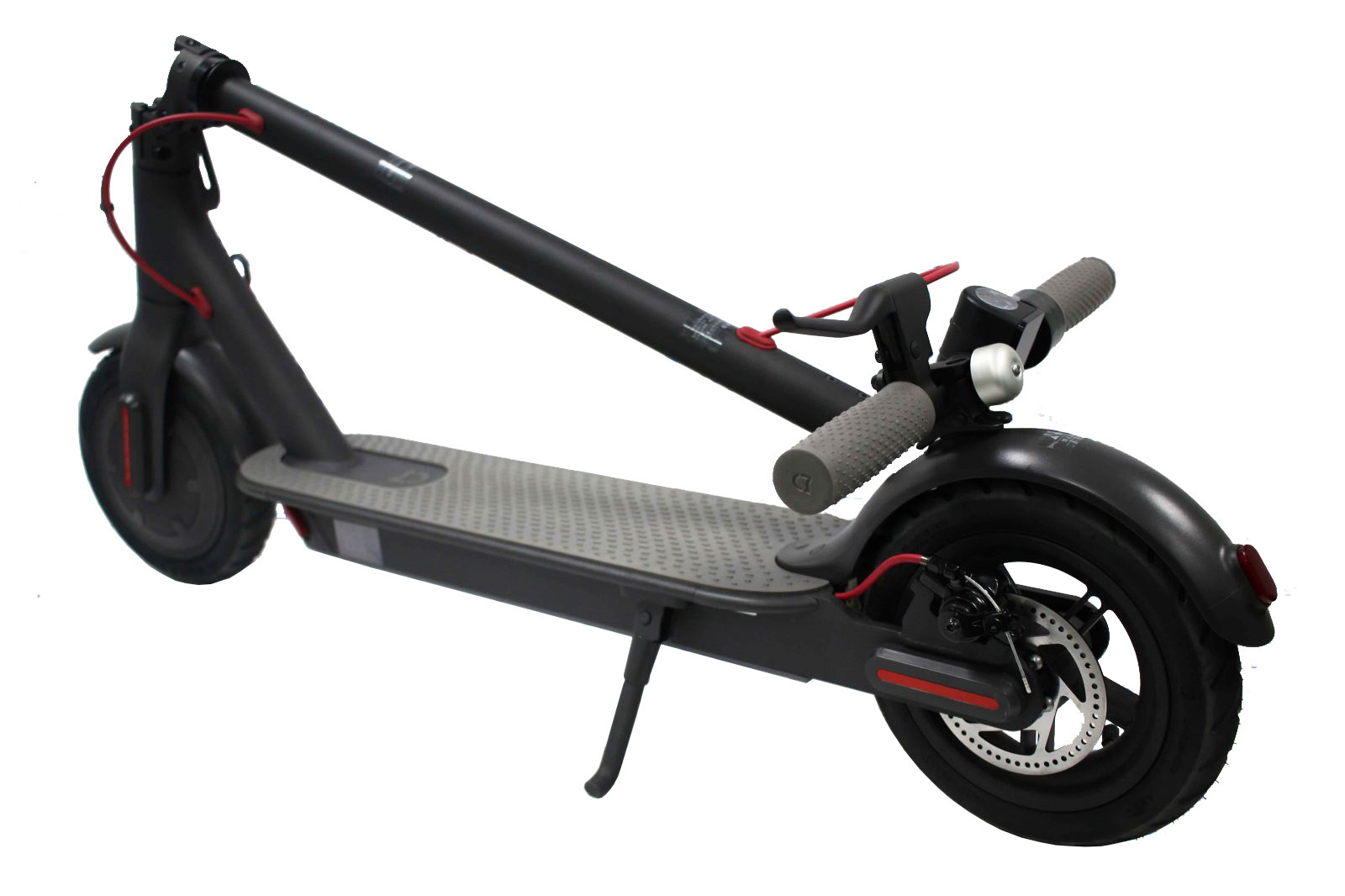

Инженер механик
Цитата: Абдула от 22 Окт. 2019 в 00:01предпочтения среднестатистического пользователя конечно изучены,и они  в приоритете
Сяоми, в смысле сяокат? Их наделано больше всего в мире.
