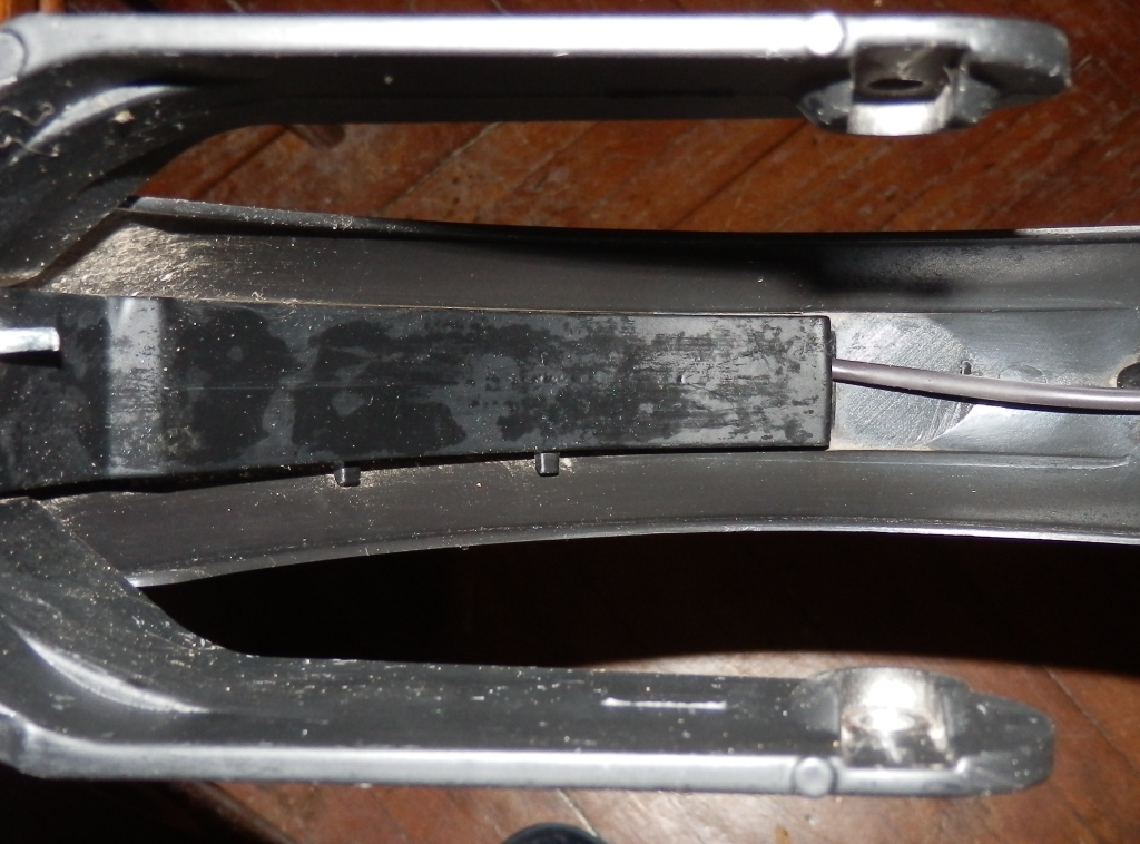

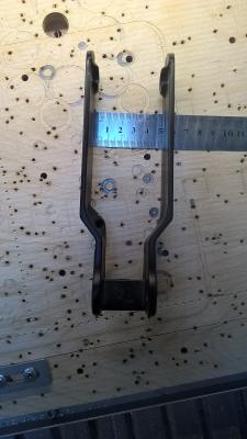

Мне вот тоже интересно, каким образом колесо шириной 50 мм со свистом влетает в заднюю вилку обычного S3 шириной 45 мм...

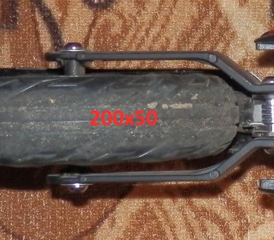

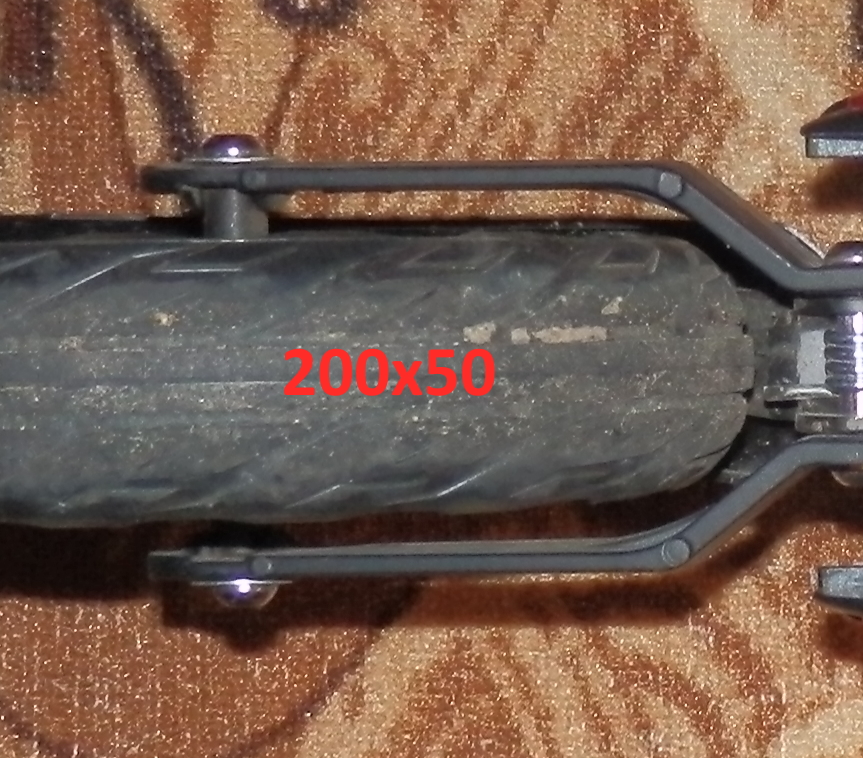

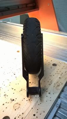

Стандартная вилка S3
Стандартная покрышка 200х50
Одно в другом
Запихнуть можно, крутиться не будет. Тем более, не влетает со свистом.

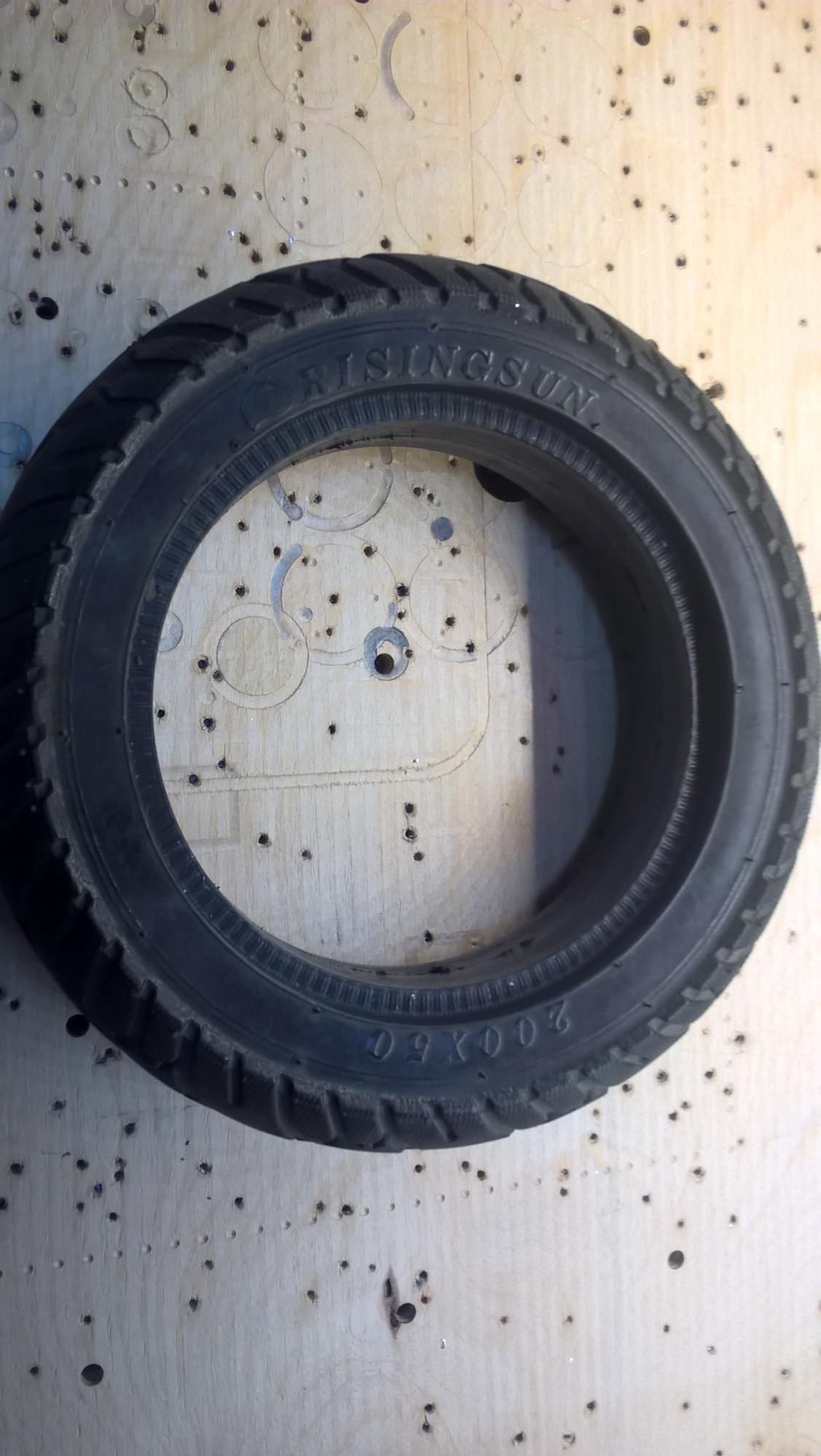

А никто и не путает, лично мне положить, М2 или М2 про... У М2 резина 200х50
Для особо умных повторяю, резина 200х50 в стандартную вилку S2/S3 НЕ ЛЕЗЕТ.  И мне фиолетово, кто и как ставил это колесо своему начальнику, скорее всего это просто свист...)

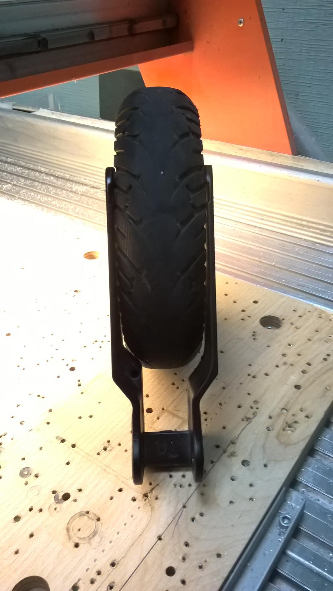

можете сколько угодно не верить но факт есть факт,колесо стоит в S3 и крутится нормально,все что потребовалось для установки слегка раздвинуть вилку и поставить по небольшой втулке с каждой стороны.Больше я вам доказывать ничего не собираюсь,кому нужно тот сам проверит возможность установки
Сергей_1959
Цитата: Виталий40 от 15 Март 2021 в 13:04можете сколько угодно не верить но факт есть факт

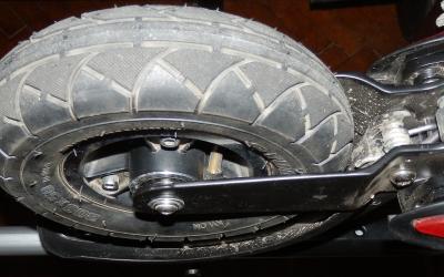

У меня этот факт с прошлого года установлен, просто все стандартные вилки от S3 имеют разные размеры, 2 моих это 50.6 и 52.5 в самом широком месте покрышки. На фотке именно второй вариант, с покрышкой 50.6 и зазором 52.5, всё впритык но крутится нормально.

ну значит у моего начальника вилка около 50мм,я ему колесо свое от М2 поставил без проблем,только две маленькие втулки на ось с каждой стороны поставил что позволило ее слегка раздвинуть,колесо крутится замечательно,человек ездит и радуется тихой и мягкой езде.А всякие неверующие из сообщений выше могут идти в одно известное место

Даже это не поможет зайти в эту вилку колесу шириной 50мм. Тут либо резина совсем не 50мм, либо вилка другая. Либо и то и другое одновременно. У меня такая вилка есть, размер там 52мм в параллели.

Ну тогда точно вилка нестандартная, мне пришлось выпуклости в районе оси подтачивать чтобы в подшипник не упирались, втулки если и войдут то будет ненужный напряг по всей конструкции, проще подточить по месту.

это прошная вилка! Обычная имеет размер чуть больше 40 под колесо на 30мм. Моя вилка(б/у) имеет сейчас размер от 54 до 62мм, но это не параллель, сжимая в параллель, получаю 52мм. Я в нее буду ставить МК 50мм  шириной и диаметром 10" и нужно удлинять, так как она коротка.

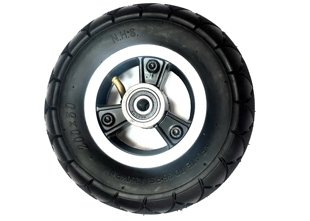

Обрати внимание на вот это колёсико , у китайца на фотке оно меньше 50 по ширине; такое вообще без проблем войдёт в большинство вилок от S3.
Виталий40
дак именно про него и идет речь все это время,такое ставится на Kugoo M2 спереди,и именно такое я на S3 и ставил,никаких надписей типо Pro на нем нет
