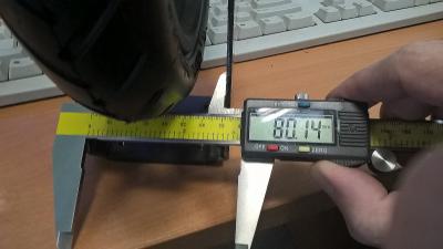

установка пневматического колеса с механническим тормозом на kugoo s3. при установке колеса, родная вилка лопнула, пришлось менять на вилку от kugoo s3 pro.
Сергей_1959
[user]inwin[/user], забавно что это видео лежит в категории Юмор, я из любопытства замерил свою вилку и это колёсико, вилка по выступам 44.5мм ну никак не надевалась на колесо 59.5мм при прижатой к колесу крышке тормоза, а ведь ещё должен быть небольшой зазор между ними... неудивительно что вилка сломалась.

ssilk
Цитата: usup от 24 Окт. 2019 в 22:28не знаю как правильно это место называется
Dropout оно называется, или просто дропы...) Думаю, у колеса по ссылке не меньше 90 мм, при этом, вилка должна быть несимметричная, шире со стороны тормозного диска. Либо вилка должна быть еще шире, порядка 110 мм, тогда колесо центруется подбором втулок/шайб с обратной стороны.  Поищите видео по замене камер на Куго М4, там эти втулки явно видны...

ssilk
Цитата: usup от 24 Окт. 2019 в 23:43даже у сяоми колеса 7см.
82 мм должно быть между дропами, на оси есть специальные лыски, так же как и на куговском... Минимальная ширина вилки под сяоколесо - 80 мм
на фотке видно, что с противоположной от тормоза стороны втулка тоже длинная, но главное там - ось. Таким образом, получается, что при установке в вилку на штатной оси  сяоколесо автоматически центруется. У колес с али оси в комплекте нет, предполагается установка на болт, поэтому и нужна центрирующая втулка.
Кроме того, у сяоколеса томозной ротор стоит очень близко к ободу, под свой эксклюзивный калипер сделано, любой другой туда поставить не удастся без гемора. А на колесах с али, роторы хоть и маленькие, но стандартные, и расстояние от ротора до обода позволит поставить любой калипер, хоть гидравлику(они обычно толще), поэтому  я и думаю, что там 90 мм вилку надо... 20+50+20
