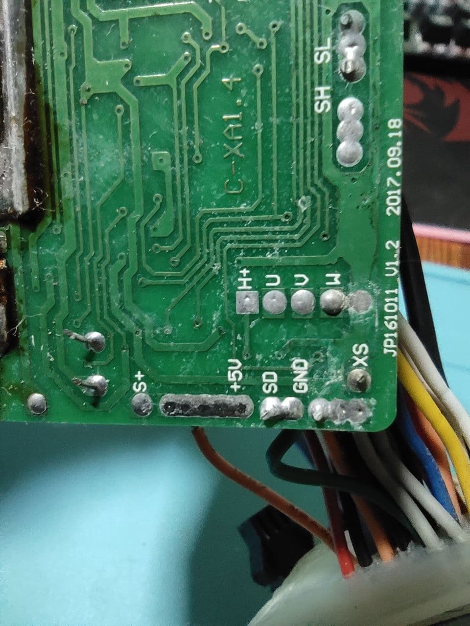

Muttel
Всем привет, купил бу самокат но не хочет включаться, разобрал и увидел что один провод просто торчит который идет на дисплей а вот откуда он понять не могу, все чисто,  посмотрел схемы а куда тыкать не пойму а наугад страшно
Понял что black power negitive
Если можно покажите куда)

это грубо говоря просто минус,паяй в любую точку помеченную как GND
galaxy80
Цитата: Muttel от 26 Май 2021 в 14:08разобрал и увидел что один провод просто торчит который идет на дисплей а вот откуда он понять не могу,
Если показан разъем для подключения компьютера, то это скорее всего +BAT, минус(GND) - черного цвета. Из компьютера идут 5 проводов : +BAT для питания БК, +пит из компьютера после его включения, -BAT(GND), RX, TX. Последние два - управление контроллером. Но обязательно проверьте все сами, т.к. последовательность проводов в разъеме я не помню
Цитата: Виталий40 от 26 Май 2021 в 17:38это грубо говоря просто минус,паяй в любую точку помеченную как GND
в этом не уверен

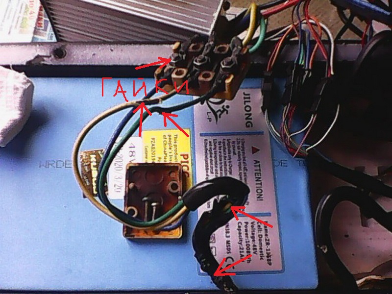

Бабай
СЛАБОЕ МЕСТО
Аппарат проехал около 1900 км.
Сын ездил купаться 6 км по лесной дороге. Немного не доехав до озера самокат отрубился.
Обратно катил руками и было большое сопротивление мотор-колеса.
Оказывается поплавилась изоляция и замкнули 2 фазы мотора.
Кроме этого, поплавились более мелкие провода находившиеся рядом.
Не знаю, сильно ли разогреваются провода от тока, но открутившиеся гайки колодки создают плохой контакт проводов.
Там, под гайками, возможен большой нагрев, который передаётся по проводу и, в сумме с нагревом от фазных токов, провода нагреваются сильнее. Похоже, в месте, где фазные провода касались друг друга, изоляция не выдержала и расплавилась. Получилось КЗ.
Не думаю, что стоящая сейчас жара сильно повлияла на расплавление изоляции и, если бы было на 10 градусов холоднее, такого бы не произошло ...
Удивляет то, что полгода назад сын затягивал эти гайки. Неужели затяжки хватает так ненадолго и они откручиваются от простой вибрации? Боюсь, что и контровка, если измазать резьбы, не поможет.
Видимо, надо избавиться от этой колодки с гайками и поставить разъёмы  :bw:
galaxy80
Цитата: Бабай от 27 Июнь 2021 в 13:56Видимо, надо избавиться от этой колодки с гайками и поставить разъёмы
Так как я не собираюсь снимать колесо, я просто запаял провода и посадил несколько слоев термоусадки
