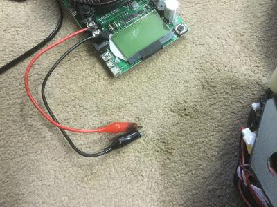

Чет я уже зайчика от коротыша словил....
В общем открыл крышку, размокнул разъём от батареи, подключил к ней нагрузку, пошло измерение, указал как 28в нижний порог, показывало 40,8 в простое, крутанул настройку нагрузки, она запищала, может отработала бмс, на вольтметре было 0, разомкнул все, подключил зарядку, соединил обратно штекеров, выключил из сети нагрузку, разомкнул разъёмы батареи, подключил + потом минус и словил зайчика, может из за того что плюсовой Контакты сначало подключил, может из за того что нагрузка от сети была отключена, надо мануал глянуть) в общем как обычно его смотрим когда что то случится, ранее тестировал батарею, видимо по инструкции делал, сейчас подзабыл последовательность правильную)
Кажись нашёл причину, один регулятор накрылся, в 0 положении 7а даёт на пальчиковом аккумуляторе... поэтому и была искра что нагрузка такая на 40в7а сразу
На двух пальчиковых в 0 положении уже 12а идёт, на 40в эт точно как коротыш по искре будет
Короче регулятор походу накрылся и тест откладывается(

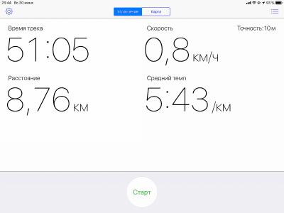

Прокатился около 50 минут
Потестировал разные скорости, на третьей пишет на дисплее 36км до 12а нагрузка была
Выезжал 40,7в по возвращению 38,4 , просадка обычно около 2-2,5в
Пробег по программам разный страва 9,5 трекер 8,76 самокат 4км)
Скорость как то криво на iOS эти программы показывают, геотрекер на андройде больше нравился и более информативен

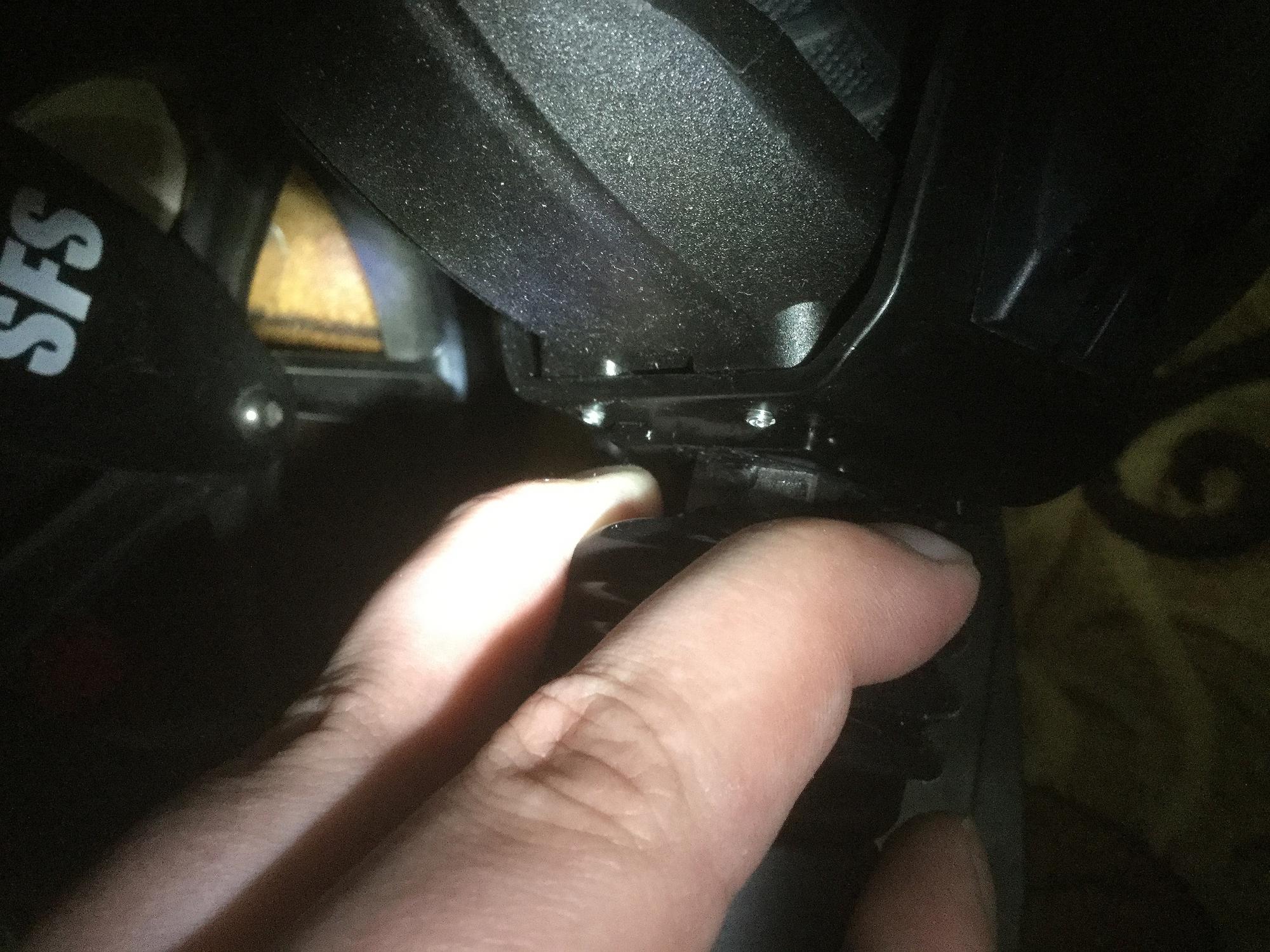

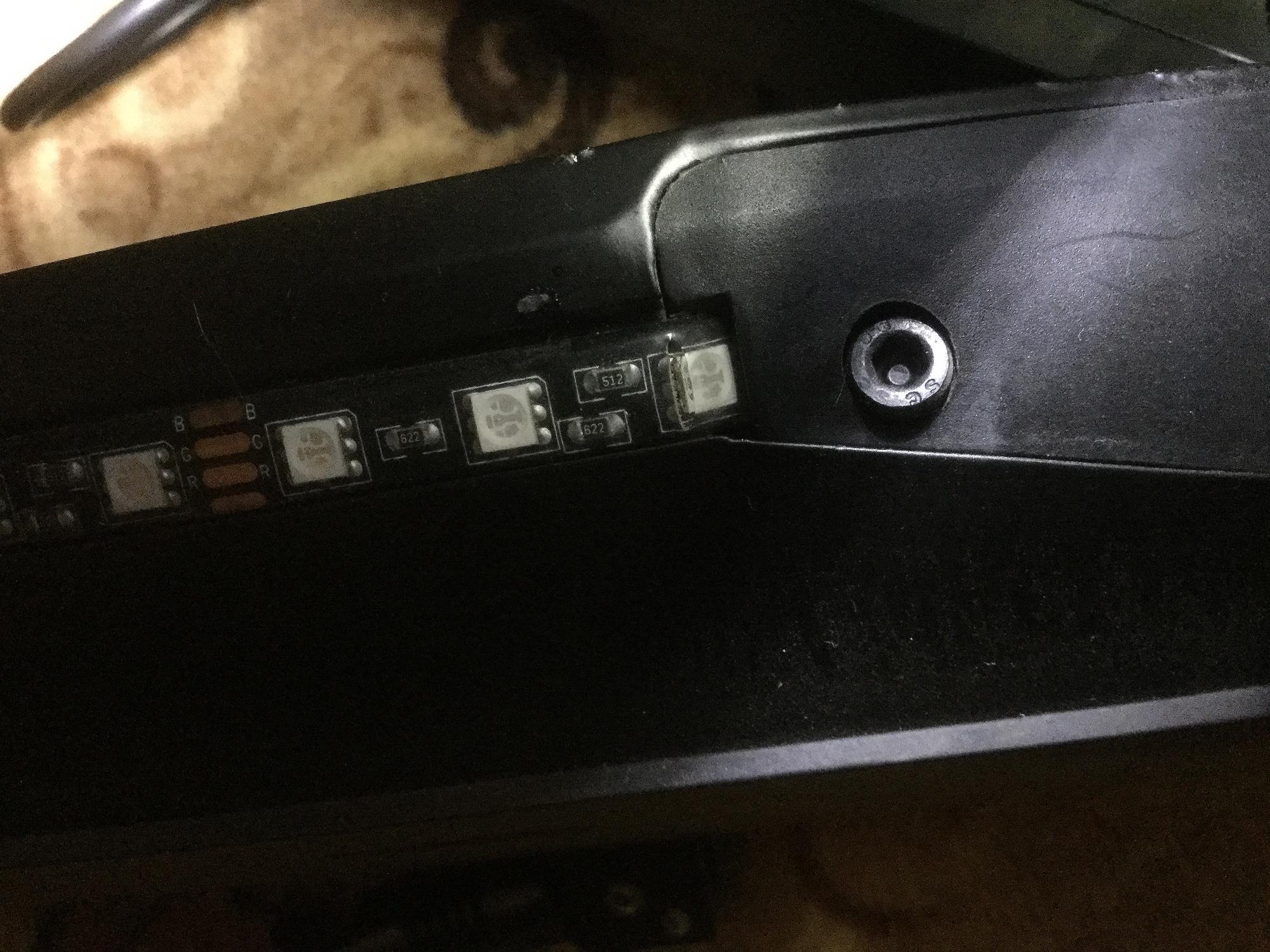

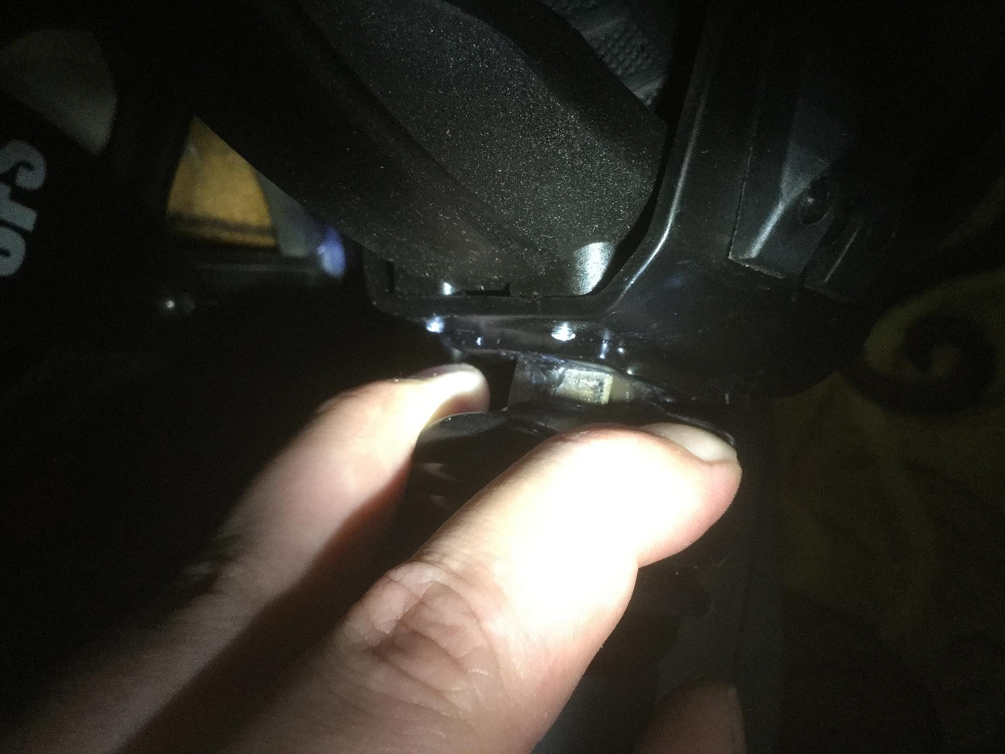

Теперь о косяках
Треснута защита на изгибе светодиодной ленты
Сварной шов точка или две
Снизу вроде по кругу
Остаётся акб измерить, сравнить с заявленной 7,8ач , собрать все в кучу и спорить

Цитата: Fokan от 01 Июль 2019 в 00:05Пробег по программам разный
Вообще ничего не понятно!  :ah:
Пробег проще всего засечь по яну (яку) — найти какую то улицу, относительно длинную (больше километра хотя бы, лучше — больше), и проехать по ней на самокате туда и обратно. И сверить пробег по дисплею и по расстоянию на навигатора (картах).
Скорость — лучше, конечно по гпс, но сам гпс хорошо бы проконтролировать хоть на авто на небольшой скорости (авто обычно немного завышает по спидометру, но все равно представление будет).
ЗЫ и проверить ход часов. Делов на 2-3мин, хоть по секундомеру телефона. Важно для показаний скорости.
ЗЗЫ проверил у себя часы, чтмюисто для проверки (до этого вроде не требовалось и на взгляд не вызывало нареканий) — убежали вперёд на 1-2сек за 10мин. Считаю такую неточность незначительной и не влияющей на показания. Что подтверждают наблюдения. Пробег и скорость соответствуют с минимальной погрешностью.

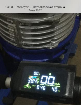

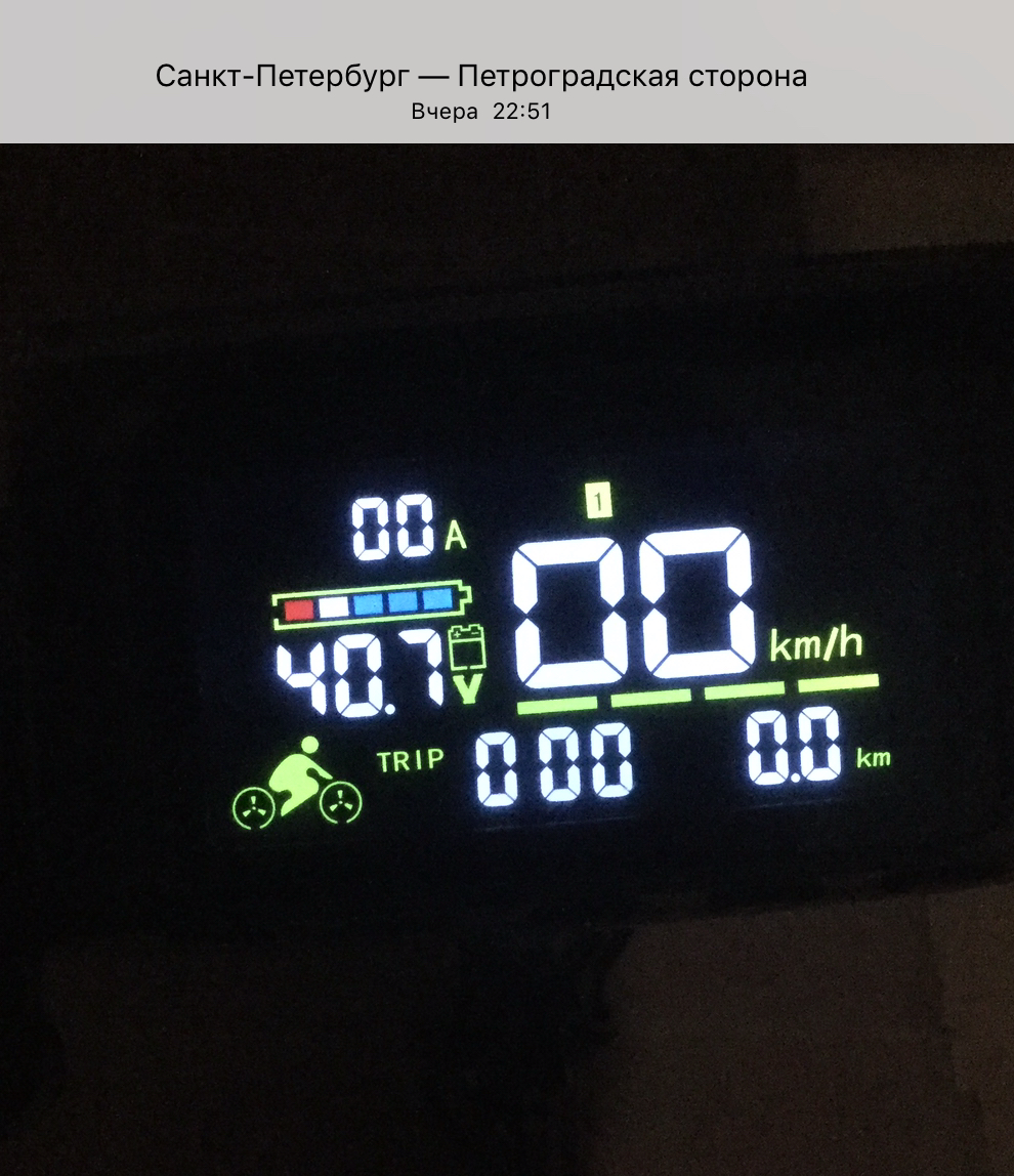

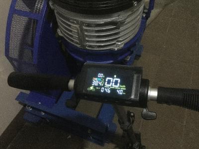

Fokan
[user]vip69[/user], по часам
Сфоткал до начала и во время заезда пробного
На самокате 0 00 (время фото 22:51)
Покатался
На самокате 0:34 (время фото 23:25)
По окончании прогулки
На самокате 0:46 время 23:37
Вроде более менее точно

[user]vip69[/user], у меня можно посчитать сходится специально показал время на самокате и время съемки кадра
Тест был 46 минут
