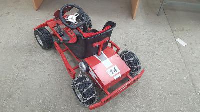

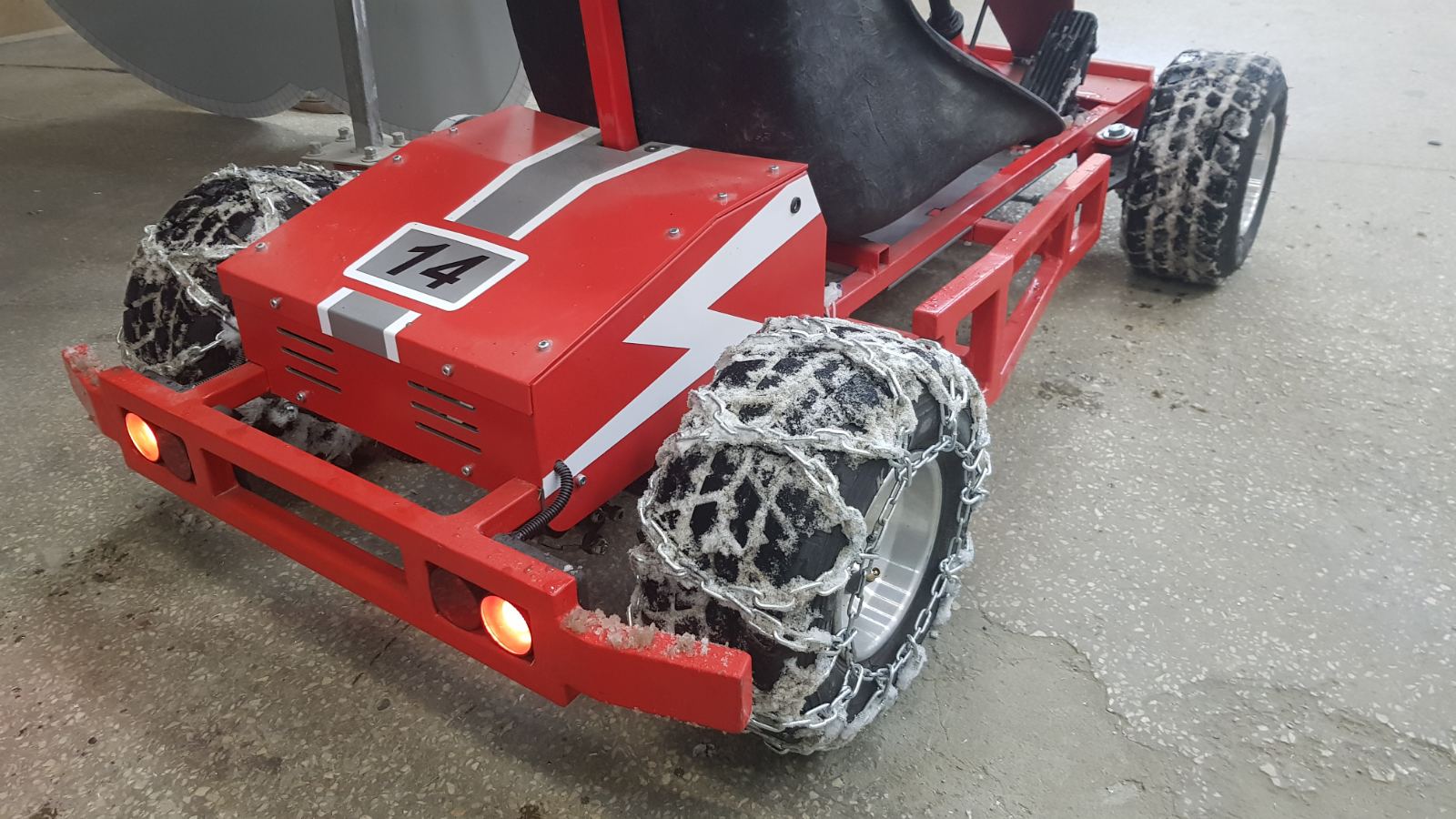

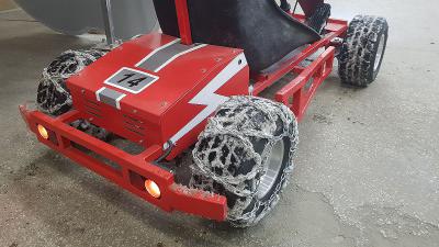

scotick
#57
Провели испытания с цепями, держится за утоптанный снег прилично, но шумит и ребенок говорит трясет. Хотя ездить ему все равно понравилось, заносы осваивает.

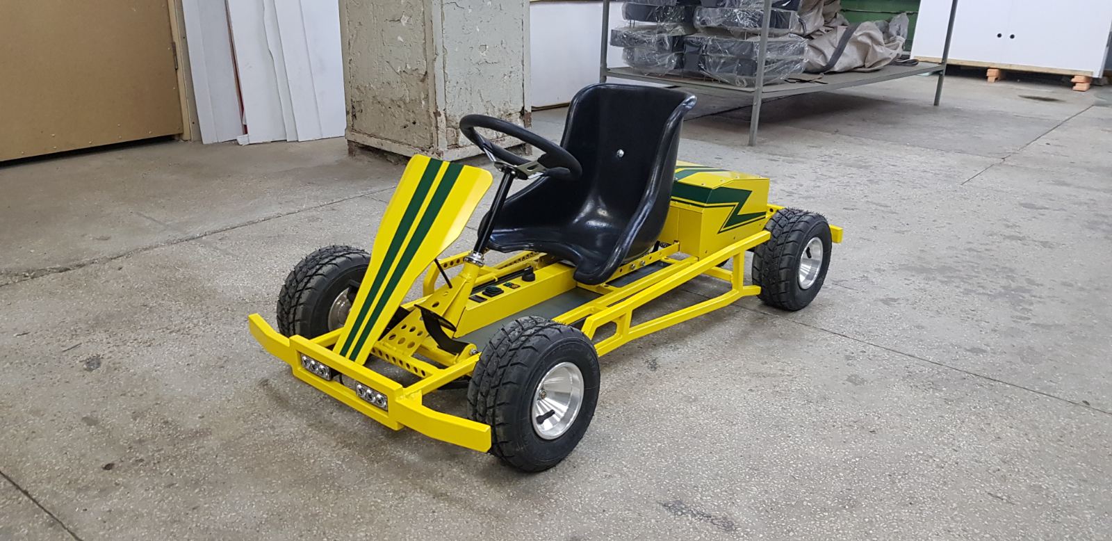

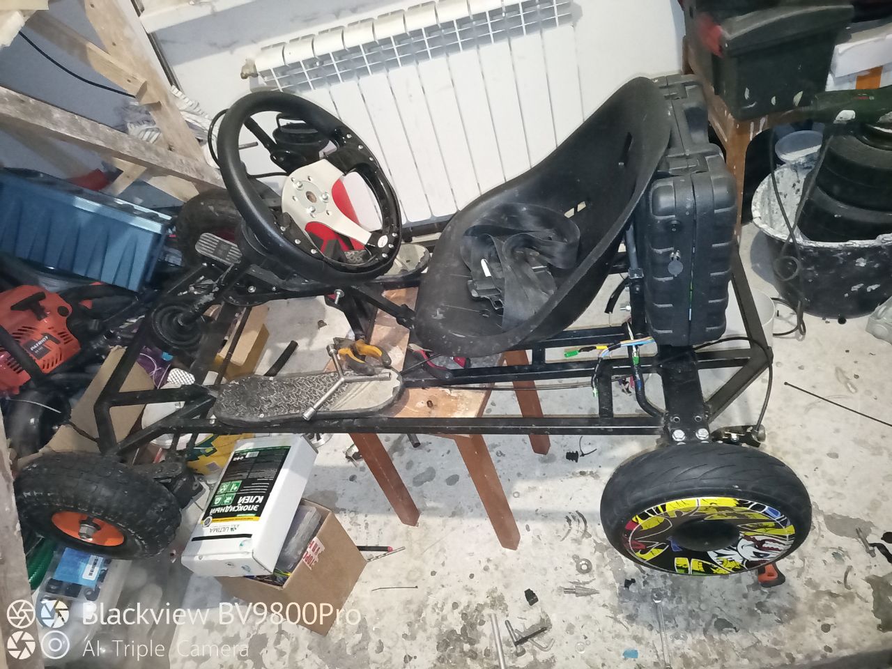

scotick

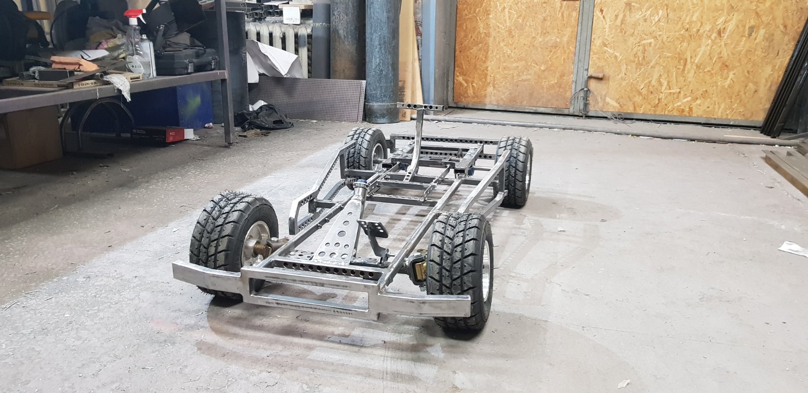

Сын подрос и  машинка стала маловата. Наконец вплотную занялся постройкой второй версии, реально долгострой получился.
Так как первый вариант показал себя в эксплуатации очень даже неплохо, решил, что от добра добра не ищут и новая машинка будет по прежней схеме, но побольше. Все просто, кондово и весело.
Сварная рама, коллекторный мотор, колеса от картинга, LiIon аккумулятор.
Основная часть собрана, осталось поставить руль, сиденье и прикрыть мотор.
scotick
scotick

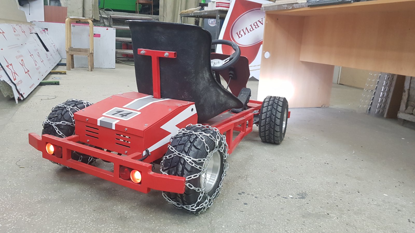

#61

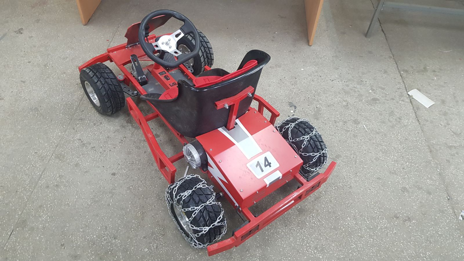

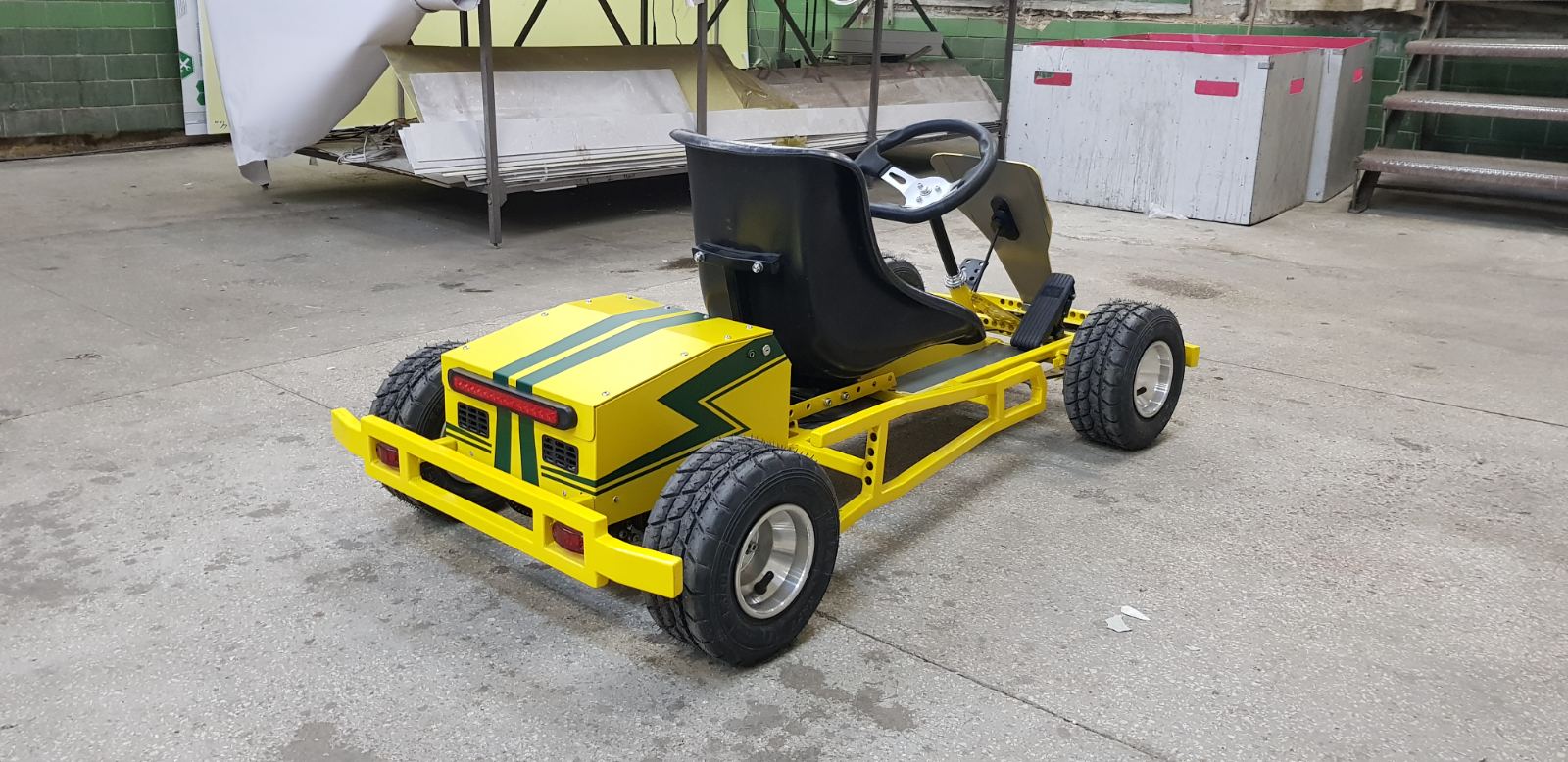

Машинка полностью собрана и готова к эксплуатации.
Тут на форуме некоторое время назад поднимались темы о т.н. китах(комплектах для сборки), так вот по сути эта машина может быть основой такого кита, она очень простая по конструкции и собрана почти вся из готовых компонентов, которые легко можно купить. Оригинальные здесь только рама и задняя ось. Причем рама, если убрать бампера и отбойники очень простая и дешевая в изготовлении.  Самые затратные статьи это колеса и аккумулятор.
Во итогу имеем машинку размером 1360х640х700 мм.(ДхШхВ). С учетом регулировки сиденья подойдет детям от 4 до 9 лет. Скорость 20 км/ч, можно ограничить до 10 км/ч, бодро набирает скорость, просто и понятно управляется, очень весело дрифтит на грунтовом покрытии или укатанном снегу. И самое главное, очень нравится детям.
Если кого-то заинтересует такой проект, с удовольствием поделюсь всеми подробностями.

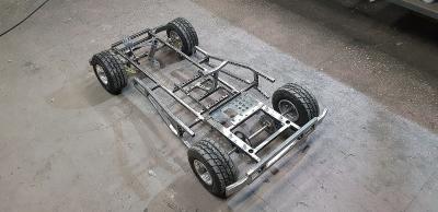

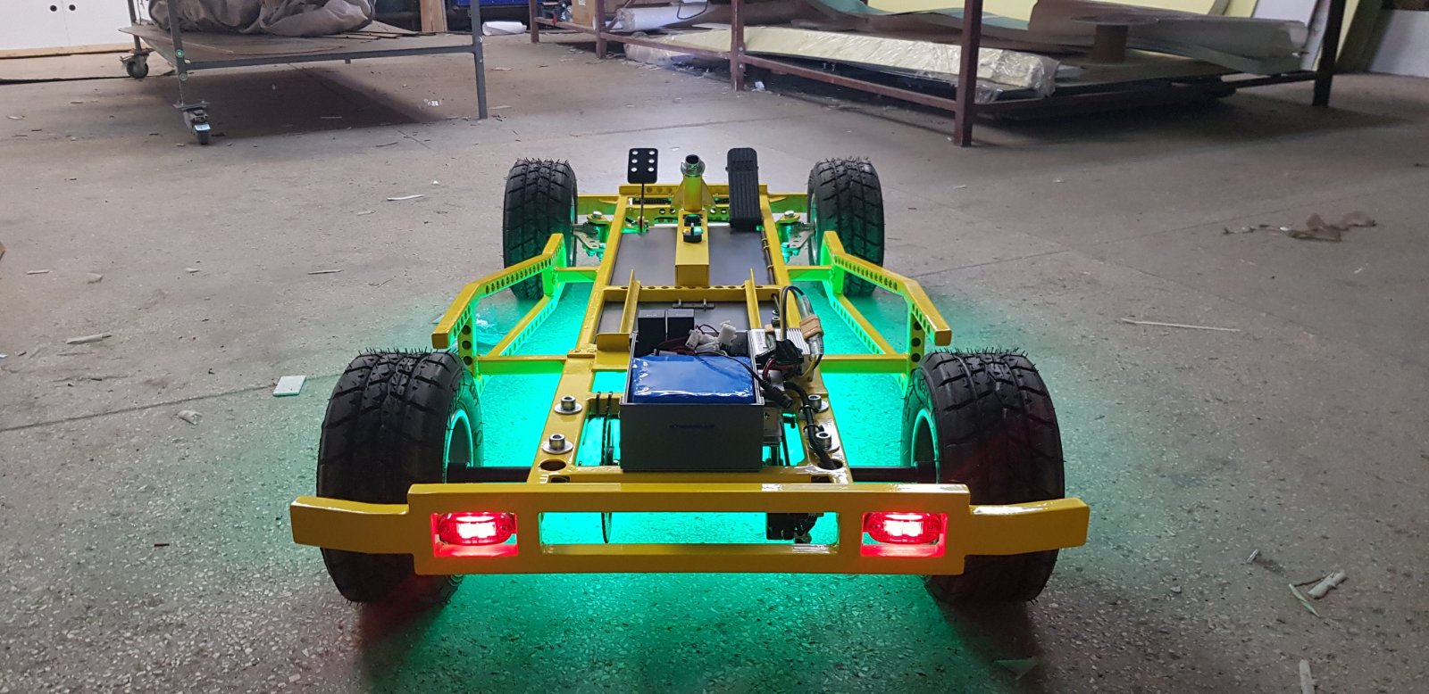

Добавлено 03 Янв 2022 в 12:39

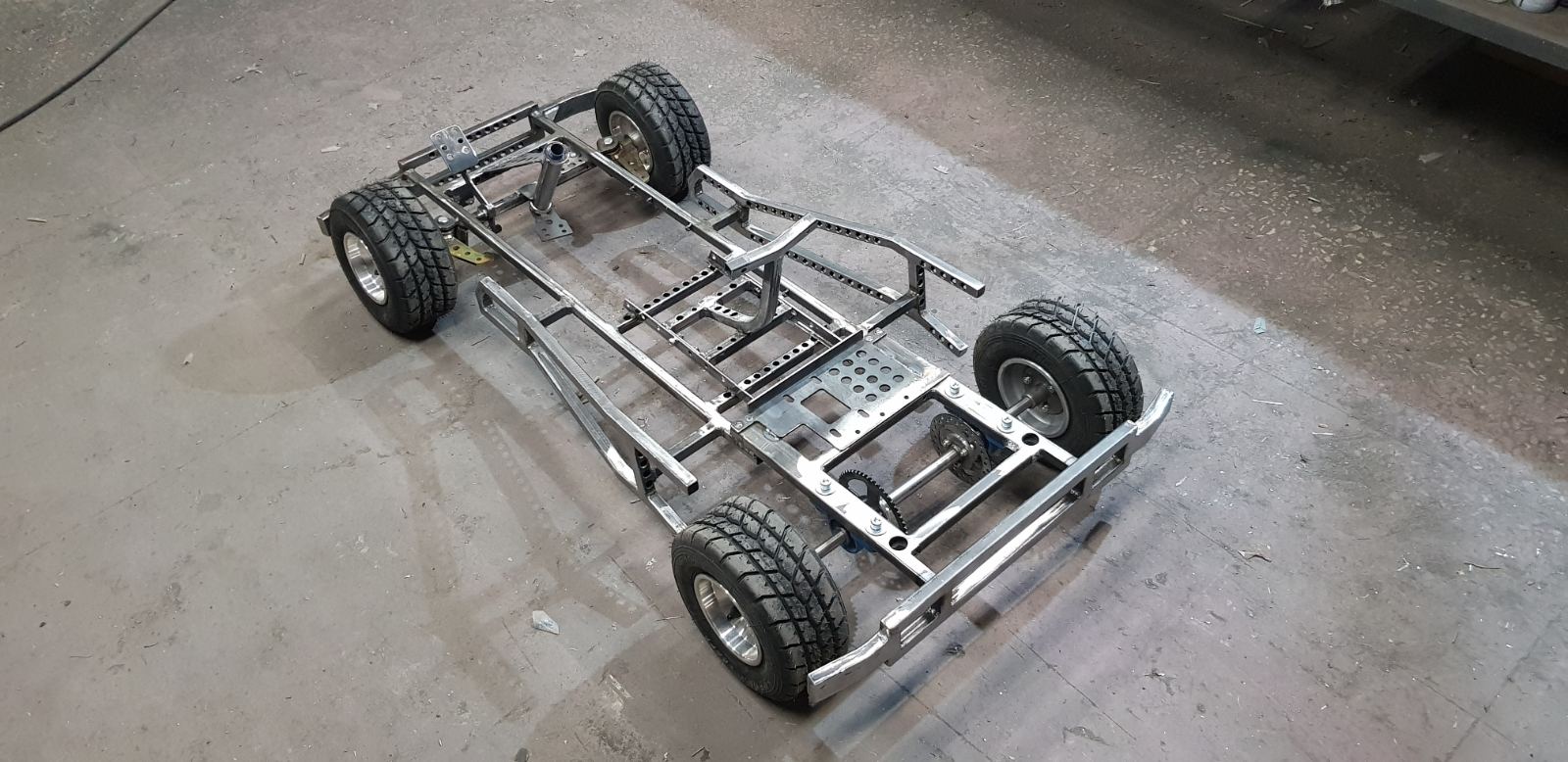

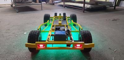

Вот полностью готовая рама, в последствии она покрашена полимерно-порошковой краской.
Добавлено 03 Янв 2022 в 12:41

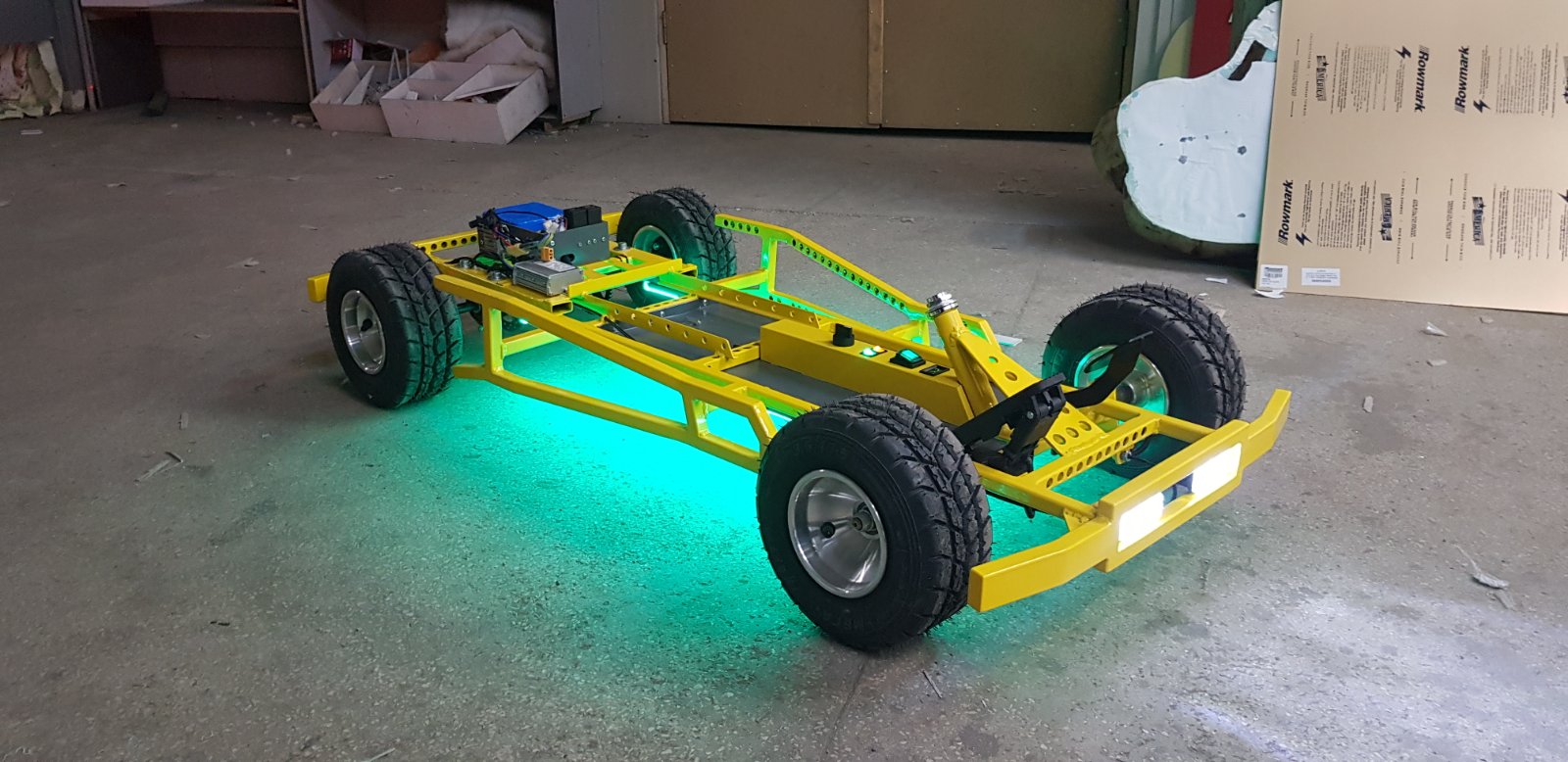

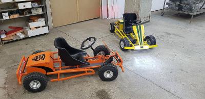

Параллельно со мной аналогичную машинку собрал мой друг.
Alexander82
красиво выглядит, прямо как с завода! Был такого же плана, только с мотором MY1122, 650Вт, редукторный 36В, тяга дикая. Что взрослый, что ребенок разницы нет ему. Но тяжелый.

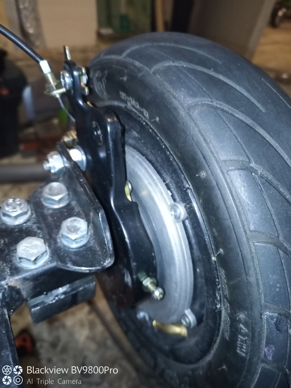

Сейчас делаю на гироскутерных колёсах. Тормоза ленточные прикрутил, от самоката, пока не испытывал на дороге, но так держат вроде.

Цитата: scotick от 10 Дек. 2019 в 19:48Провели испытания с цепями, держится за утоптанный снег прилично, но шумит и ребенок говорит трясет. Хотя ездить ему все равно понравилось, заносы осваивает.
попробуйте зимнюю резину от картинга поставить, по снегу хорошо держит

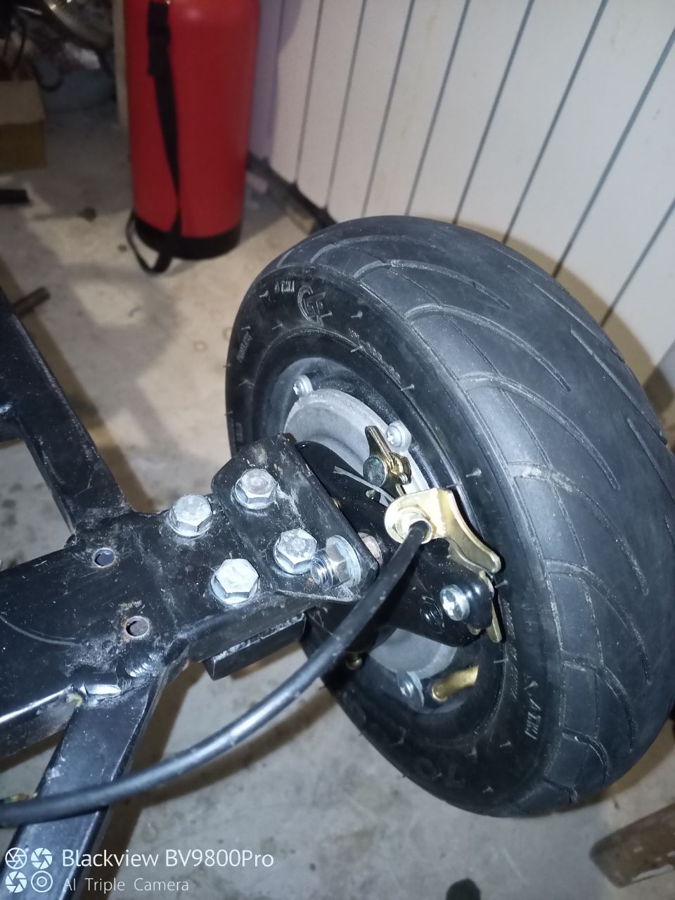

А сейчас такой делаю
А вот идея тормозов для мотор-колёс

По новому проекту, на перед колеса бы другие, я думаю тоже с гироскутера взять и выпотрошить. А тормоза такие я даже не видел, посмотрю. Я думал дисковые прикручивать.

Alexander82
Цитата: scotick от 08 Янв. 2022 в 21:58Сколько лет пилоту?
одному 4 другому 8, им внешка особо не интересна, им надо чтоб ехало хорошо)))
Цитата: scotick от 08 Янв. 2022 в 21:58А тормоза такие я даже не видел
это тормоза от электросамоката, ленточные, по габаритам меньше дисковых
