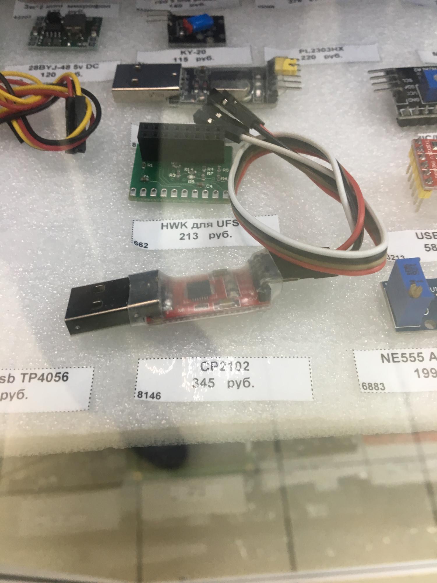

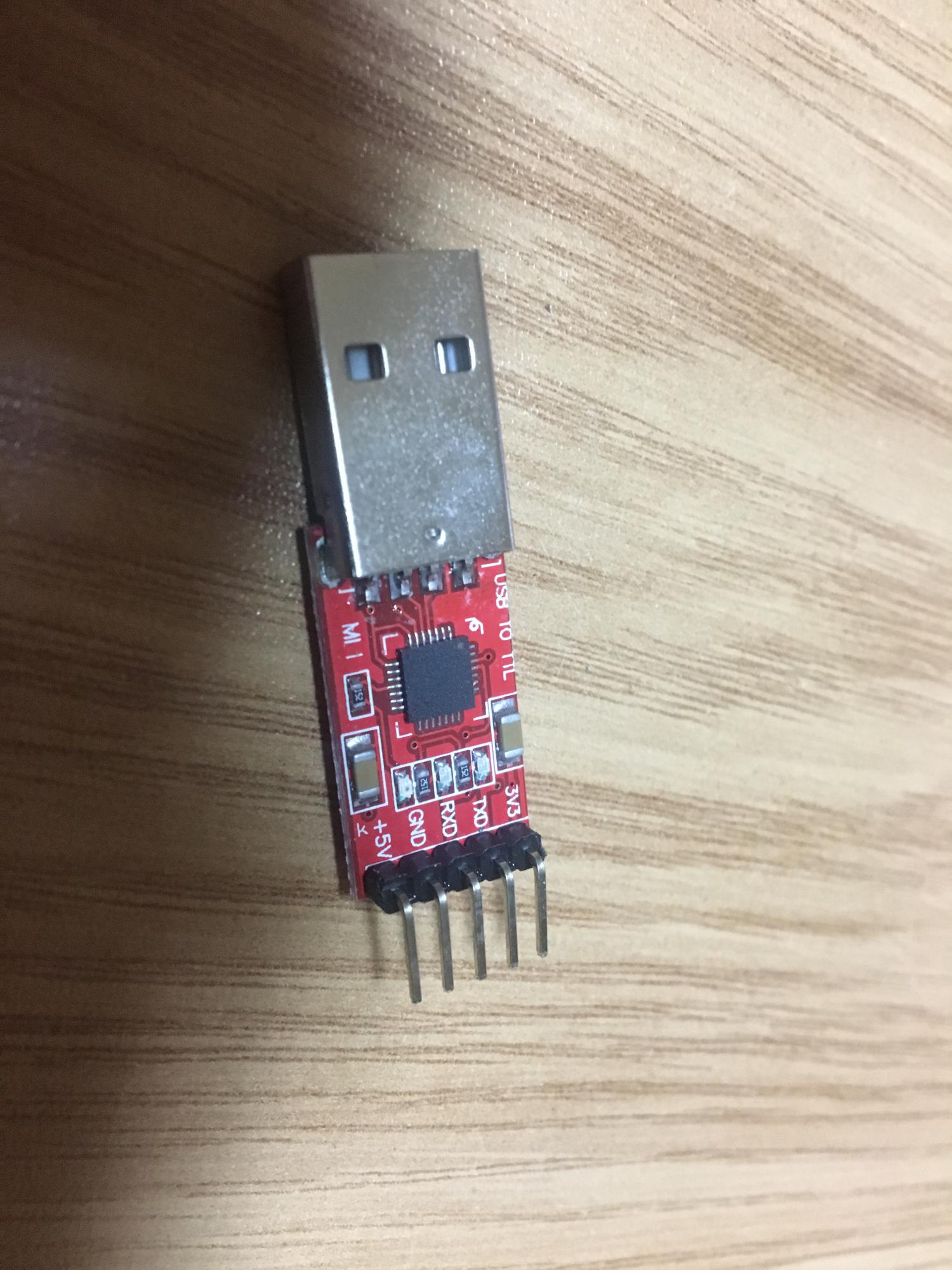

[user]vlad-2015[/user], добыл  модуль CP2102, вроде он же
Программа выглядит очень страшно и сложно с кучей настроек, я хоть справлюсь? :pardon:

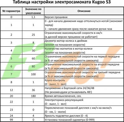

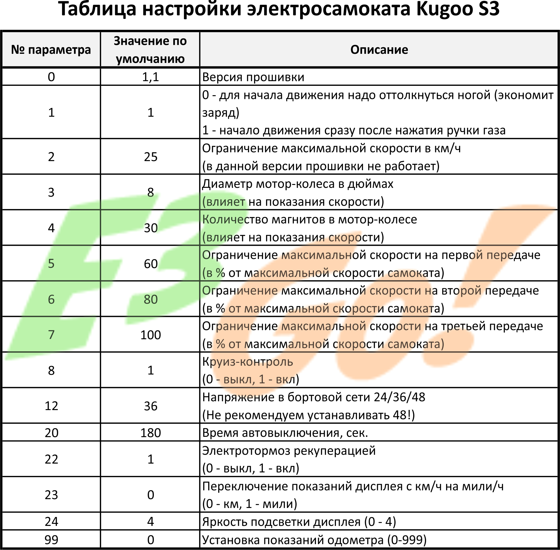

Какие есть числа в настройках и что они значат?
Kugoo S2 10S6P (12470 км)
У меня нет решения. Но я восхищен красотой проблемы.
xsergo11
[user]vlad-2015[/user], вроде всё как у всех - по крайней мере я настраивался по этой картинке
