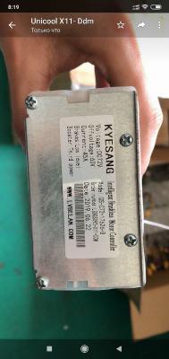

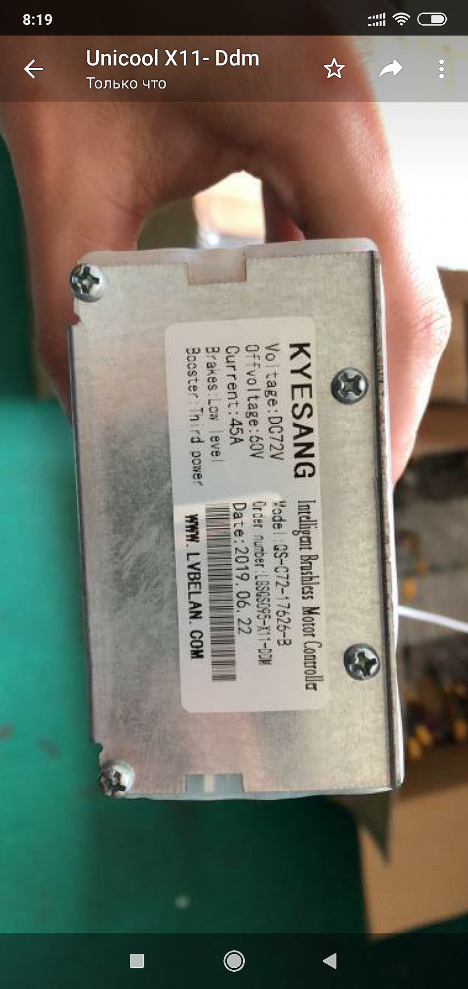

Какие моменты я отметил из этих обзоров, контроллеры заявлены 45А, батарея 72В, зарядник на 84В как и предполагалось. Два порта зарядки. Отдельным моментом все выделяют просто огромный размер самоката, говорят крупнее чем Тандер. Вот например скрин из вышеприведенного видео, где человек говорит что он сам ростом 1,80, но реальный размер самоката просто сумасшедший. Что в принципе не удивительно, т.к. длина самоката почти полтора метра! согласно характеристикам. Получается он крупнее всех дуалтронов, куррусов и прочих тяжеловесов. В другом обзоре его с трудом распаковали два человека. Вот так он выглядит на фоне человека ростом 1.80:

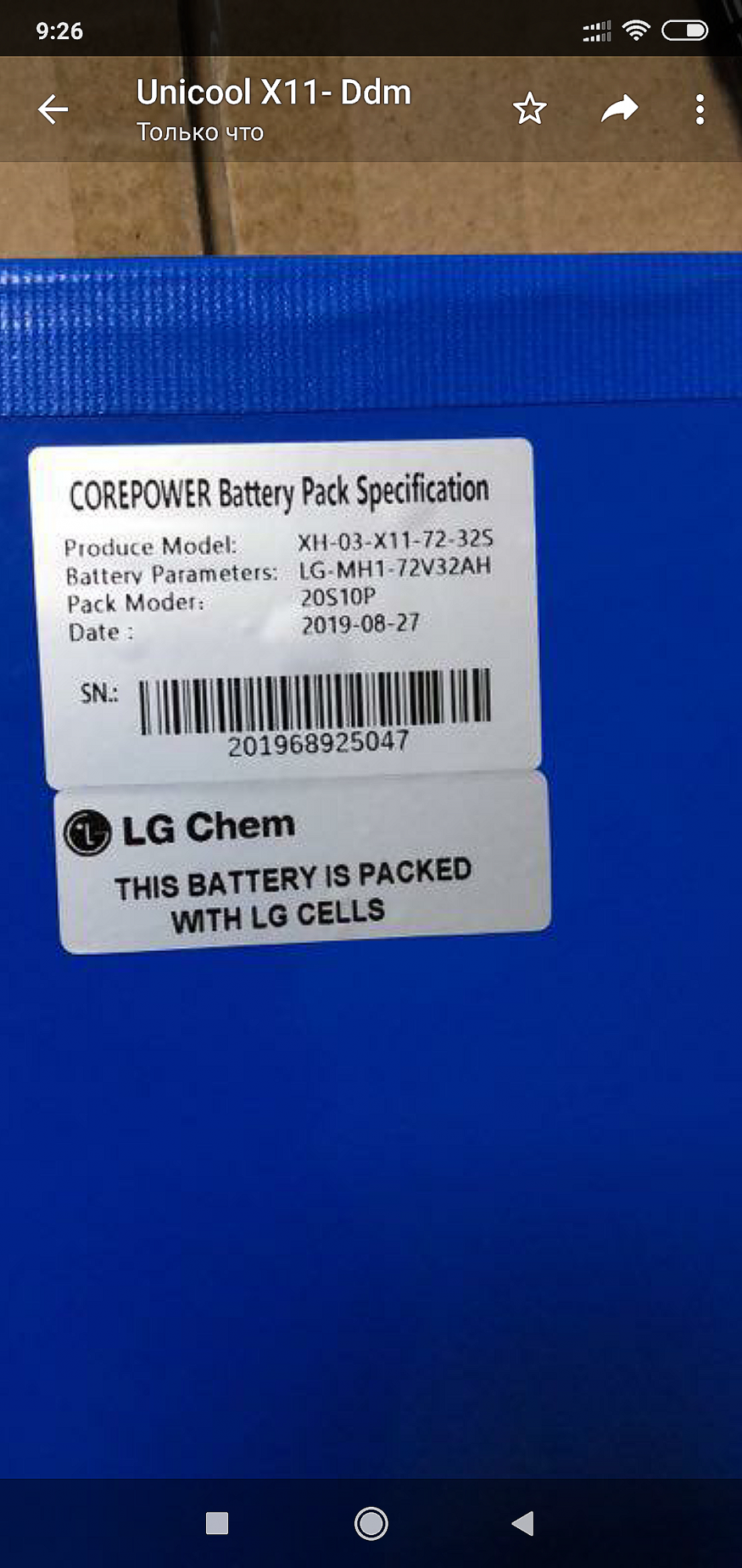

oleg888
Цитата: Aleksandr007 от 04 Сен. 2019 в 10:11
Аккамулятор собран из элементов LG
INR18650 M26
с чего вдруг, если на фото выше ясно видна модель Lg MH1, их емкость 3200Mah

Aleksandr007
Ошибочка вышла у меня!
