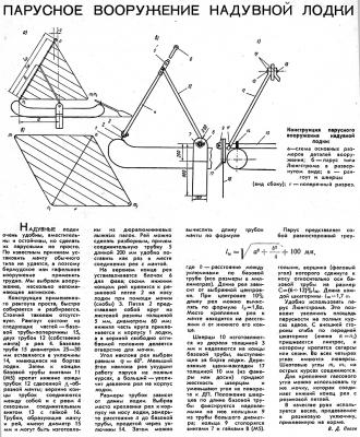

со второй попытки успешно прошли испытания парусной конструкции. В первый заход был сильный ветер и крепление паруса не выдержало, также первоначальная конструкция руля не заработала. Провел доработки и все получилось. и хотя ветер был совсем слабенький байдарку уверенно тянуло против течения Оки, потом и мотор в помощь подключал

А парус это зачетно, я честно говоря смотрю видео и думаю может я зря побаивался паруса, как бы не оверкильнутся, байдарочка то узкая и легкая, а у вас смотрю там ребенок вообще сидит ......

Цитата: TRO от 19 Авг. 2020 в 11:34как бы не оверкильнутся, байдарочка то узкая и легкая,
Когда управление парусом не крепится жестко, то перевернуться сложно. Порывы ветра рукой отрабатываются и при сильном рывке можно просто полностью отпустить и парус сам по ветру приведется. В такой конструкции он же свободно на 360 вращается. Для других конструкций с оттяжками и не полным поворотом уже нужны поплавки.

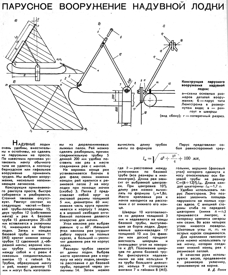

вот в сети нашел интересную конструкцию паруса
