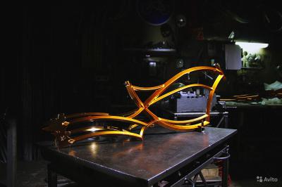

[user]Guto[/user], Есть фото интересующей рамы? Хардтейл? Тоже неспешно прикидываю новый эвел, но в боберном формате и 2х подвес, мотор уже прикупил, коаксильный циклон, Указанная мастерская один из 2х вероятных изготовителей.
Guto
#3
Цитата: Stanislavchik от 29 Авг. 2019 в 09:00Есть фото интересующей рамы? Хардтейл?

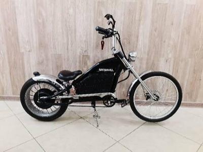

Да, пока что хардтейл. Амортизация только от вилки. Примерный вид вот такой:
Это не окончательный вид, кое-что ещё нужно добавить к этому скелету.
VITAMIN1, я думаю, втулку не обязательно под дропы 175 мм. ИМХО по размерам колеса сгодится и 135мм. У меня на электродорожнике планетарка 7-ми скоростная под кареточником 750 Ватт стоит. Вполне себя нормально чувствует.
Тут нужно будет конкретно по месту смотреть, чтобы и каретка соответсвующего размера была, и цепь нормально лежала. Я думаю, изготовитель знает всю эту геометрию.

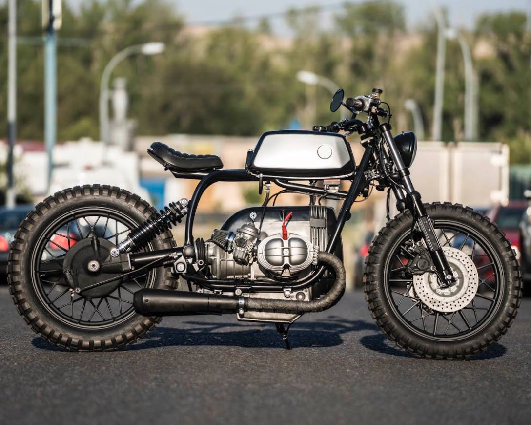

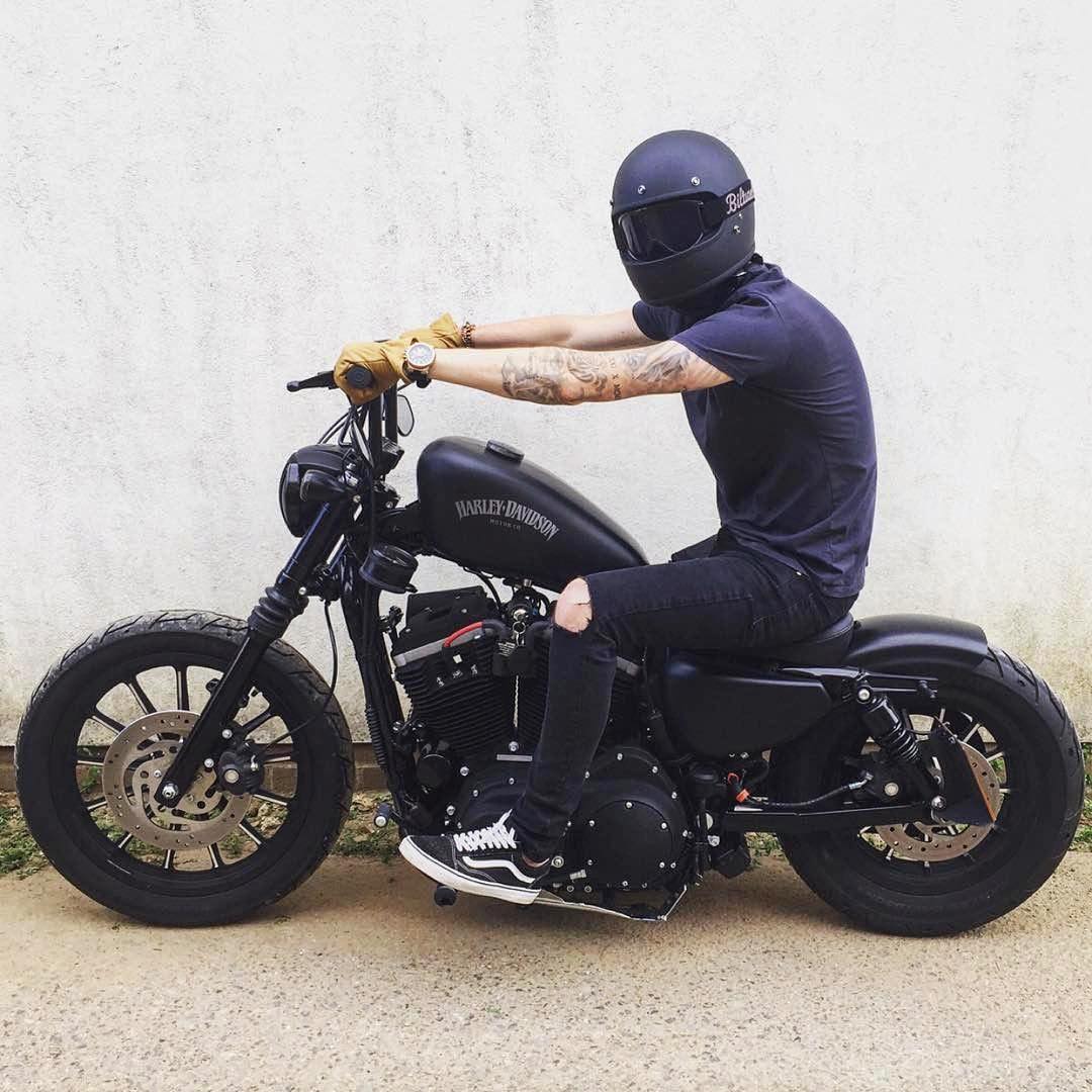

Да, софтейл бобберы не мейнстрим но бывают:
Есть ещё ограничения по размерам кабины пассажирского лифта 2200мм., гараже не будет, и так ещё придётся руль складывать.

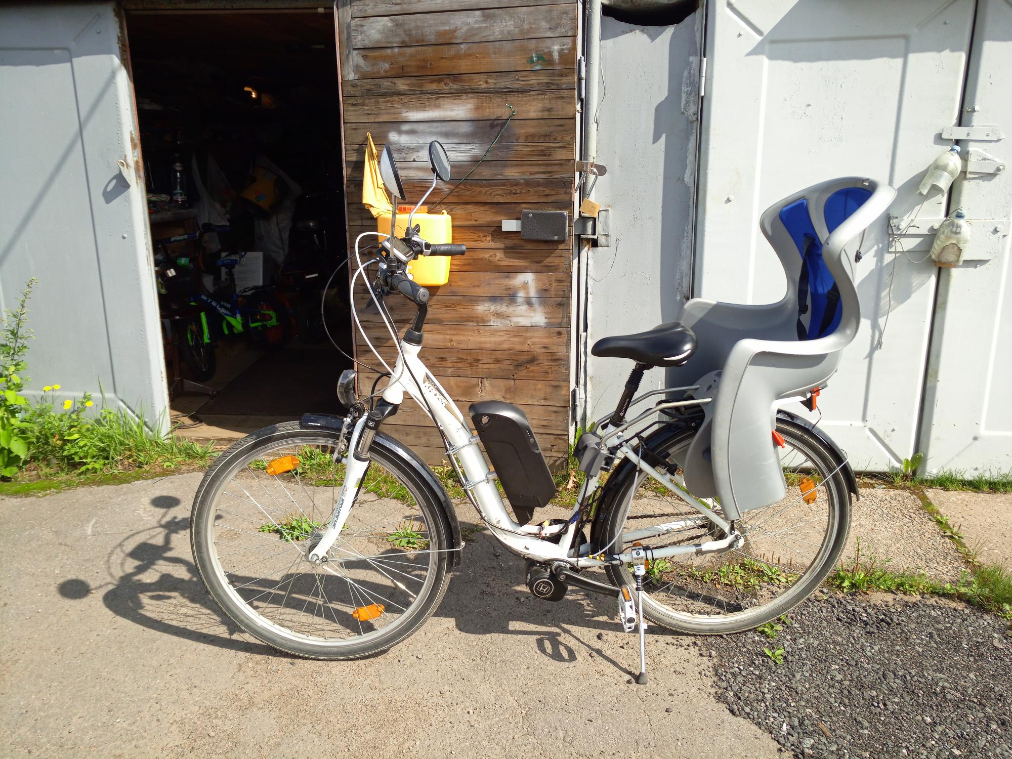

Конечно, они же примерно одинаковую мощность на этой скорости показывают. А хочется ведь "тапку в пол". У меня ПП 1.5кВт, а редукторник 750 Вт. Они тоже на 50 км/ч оба 750-800 Вт выдают и проехать могут примерно одинаково, но для одного это предел (хотя и хватает на 100 км), а для другого "овощной" режим и хочется притопить. Прижимаешь гашетку и едешь не дальше 60 км. С торком та-же проблема, что и с редукторником. Слабенький он для передвижения в трафике. Покататься всей семьёй в парке - отлично. Он под супругу с малышкой сейчас "заточен". 35 км/ч более, чем достаточно и ехать на 17,5 Ач можно хоть целый день. К тому-же если аккумулятор "кончится", то на педалях в обычном режиме можно ехать совершенно, как на обычном веле (два фривила). Но для дороги этого мало.
