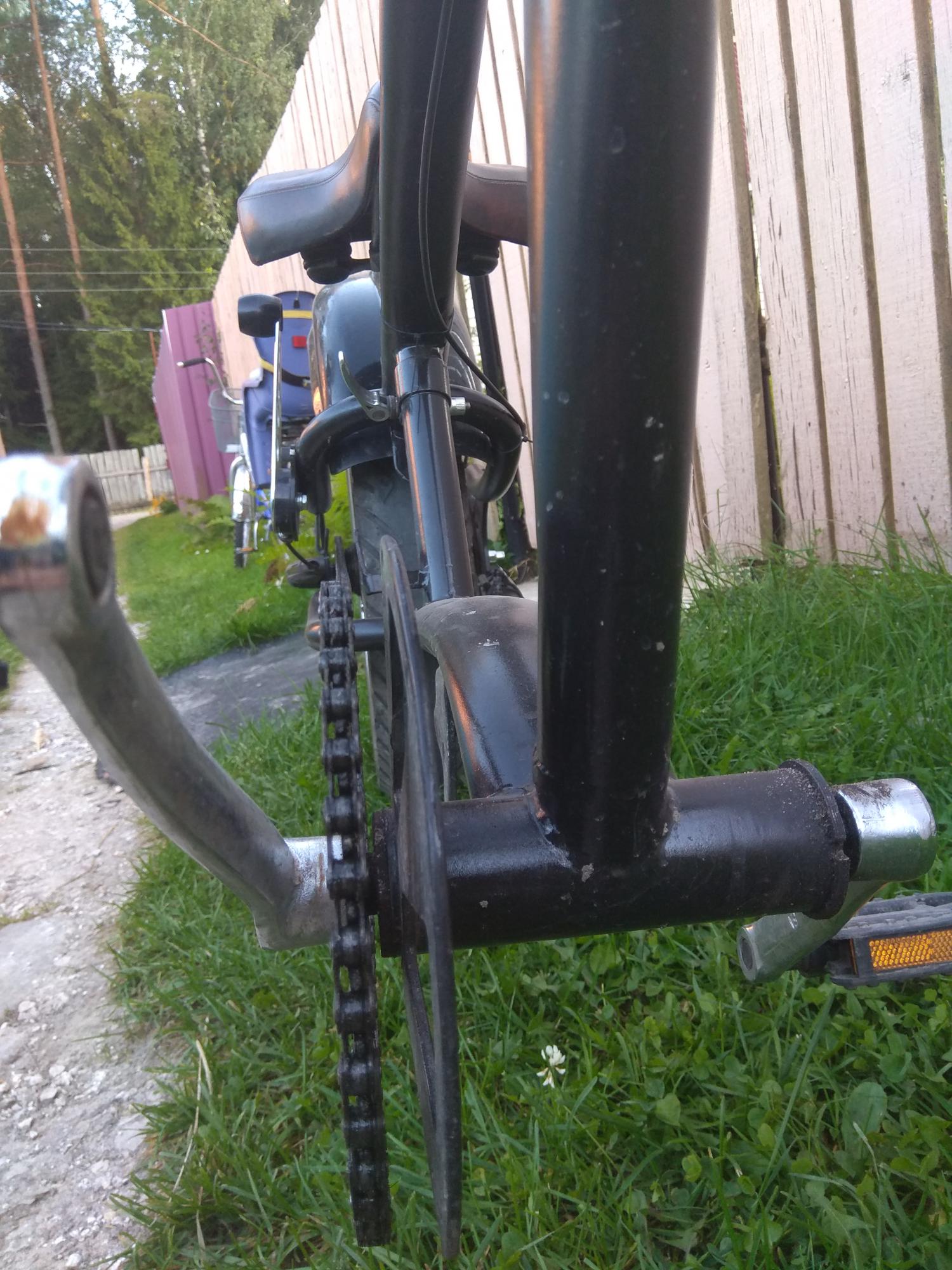

Вот фото моего колеса 20*4,25
И втулка арчеровская 3х скоростная с олд 170мм.
Чейнлайн от колеса в 15мм.
135 втулка тут без колдунства никак.
Просто напрямую цепь протянуть невозможно
BigMo велочоппер
Stanislavchik
[user]VITAMIN1[/user], Цепь не соскакивает?
VITAMIN1
нет. Если колесо ровно стоит. Если в дропах криво то соскакивает. Натяжителями выровнял и нет проблемы

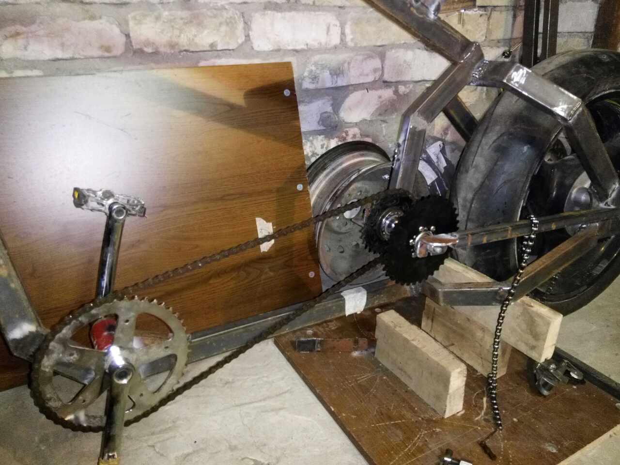

Я сейчас собираю колесо. Шина 17''  150/90.  На жесткой втулке. С одной стороны ротор с другой звезда. Без фривила. И как промвал  для исправлления  чейнлайна планетарка шимановская.
Ща картинку поищу и прикреплю. Ну или сами гляньте чопперы от эрика ханнана
Видео не грузится. Через шимано я крутил колесо от сузуки рф400 на литом алю диске. Втулка жива

Да обычная каретка от какогото стелса. Я звезду слева поставил, цепь на втулку (блин не помню там арчер или шимано, помню 5ск) и от звезды вместо тормозного ротора на заднее колесо. Причём заднее колесо без изменений от мотоцикла. Только звезда вело. Тормоза мотогидравлика с мото ротором, иначе колесо не реально остановить, гнет ротор от велосипеда.
Там просто удачно совпали размеры.
Жесть был эксперимент. Звезды подобраны были так что только 4передеча была 1-1, первые три понижайки. Я на нем км 50 по асфальту накатал, потом порезал. Кстати вполне комфортно было. Сейчас с новыми мыслями возвращаюсь к этой теме

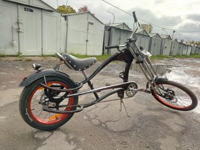

Приветствую коллеги. Год размышлял, что и как мне сделать и в результате решил оставить Швин!
Не понравились мне рамы, которые предлагают в кастомном исполнении, не понравились те, что изготавиваются фабрично и продаются, как фреймсеты. То ли привык к "швиноподобным" чопперным, то ли ещё какая причина, но понял, что лучше, на настоящий момент мне не найти. В общем оставил Швин.
Полностью освободил его от электрики и навески. Что-то продал, что-то оставил в надежде использовать в новом проекте.
"Голый" Швин - такой, оказывается лёгкий! Необычно сбалансирован. Я где-то прочитал, что баланс таков, что его можно поднять, приложив усилия где-то в районе крепления руля. Это правда.
К следующему сезону надеюсь соберу такую конфигурацию:
1. Рама и вилка - сток.
2. Сидение со спинкой от Челенджера.
3. Колёса. Размер - сток. Обода хромированные. Передняя втулка - сток, а сзади поставлю планетарку от Арчер.
4. Трансмиссия. К планетарке добавлю рычажный шифтер с креплением к трубе задней вилки.
5. Руль поставлю чуть выше стокового, я уже привык к высокому положению рук.
6. Тормоза. Пока оставлю дисковую механику. Сзади - сток, а впереди - два ротора и сдвоенная тормозная ручка. Именно под два отдельных тормоза, а не распараллеленные тросы. У распараллеленных очень "вялый" ход и мне это не очень нравится.
7. Двигатель. Кареточный от Бафанг, мощностью 750 Вт. Больше, думаю, не нужно.
8. Энерговооружённость. Вот тут довольно широкое поле деятельности. Покатавшись четыре сезона на различной электротехнике, понял, что большой запас энергии нужен крайне редко (мне всего один раз не хватило) и тратить средства на ёмкие аккумуляторы, в моём случае, нецелесообразно. Поскольку разных аккумов у меня скопилось достаточное количество, соберу, пожалуй, мультивольтовую систему типа:
а). До места покатушек (или иного действа) добираемся под 52В, 13А/ч,  там спокойно "катаемся" под 36В/10 А/ч и  возвращаемся снова под 52В.
б). Всё Время ездим под 52В, а 36В - типа "докатка".
Цель таких экспериментов с одной стороны использовать имеющиеся источники и не вкладываться в сборку нового, а с другой стороны - разумное распределение веса в объёме велика. Как-то мне перестала нравиться загруженность (и по весу, и визуальная) центральной части рамы. хочу визуально "разгрузить" её.
Не очень удобно то, что нужно будет переключать параметры питания, ну, посмотрим...
9. Покрышки будут, такие же, ка на моём Челленджере, т.е вайтволлы от Speedster сзади и Streetking впереди.
10 Навеска. Пока размышляю, нужны ли поворотники, т.е. я их поставил, но не принял окончательного решения. Багажник будет от мопеда Верховина. Пока старенький. Найду свежий - махну. На нём кожаный кофр, под ним - насос. Боковые кофры оставлю старые, они к Швину очень хорошо подходят.
11. Свет. Фара "мотоциклетная" со светодиодной оптикой (у меня из автомобильного ЗИПа несколько есть) и доп. свет в виде  светодиодной оптики с линзой. Питание 12В.
Музыку, скорее всего, не буду покупать специально, а оставлю бумбокс 16Вт, который на Швине и жил.
Вот так, как-то.
На фото "болванка" проекта и начало процесса тюнинга.
Вот бы мне ещё крыло заднее хромированное кто посоветовал! Может от какого мотоцикла/мопеда подходит?
