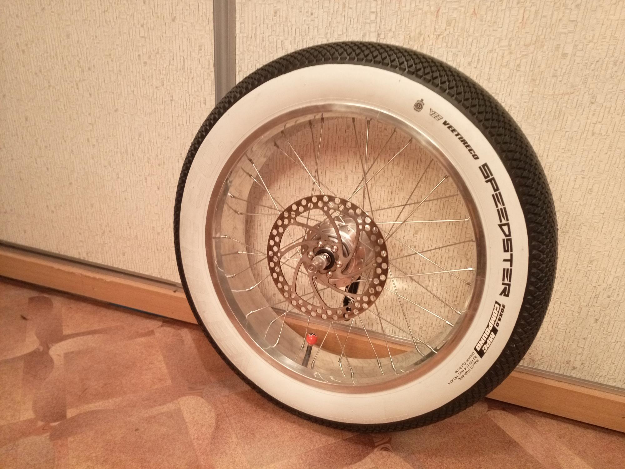

Покрыха приехала и собралось, наконец,  колесо! Завтра поеду ставить.

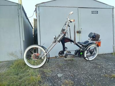

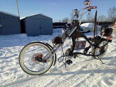

Собрал концепцию. Только мотора не хватает. Жду кареточник от Bafang BBS02 36В, 500Вт.
Энергозапас планируется 1080 Вт/ч.
Кофры, наверно, всё же поменяю на тёмно-коричневые. Черные "солью" и закажу. А с баком пока так и не решил. Сделаю, а потом посмотрим.

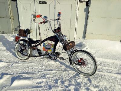

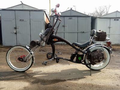

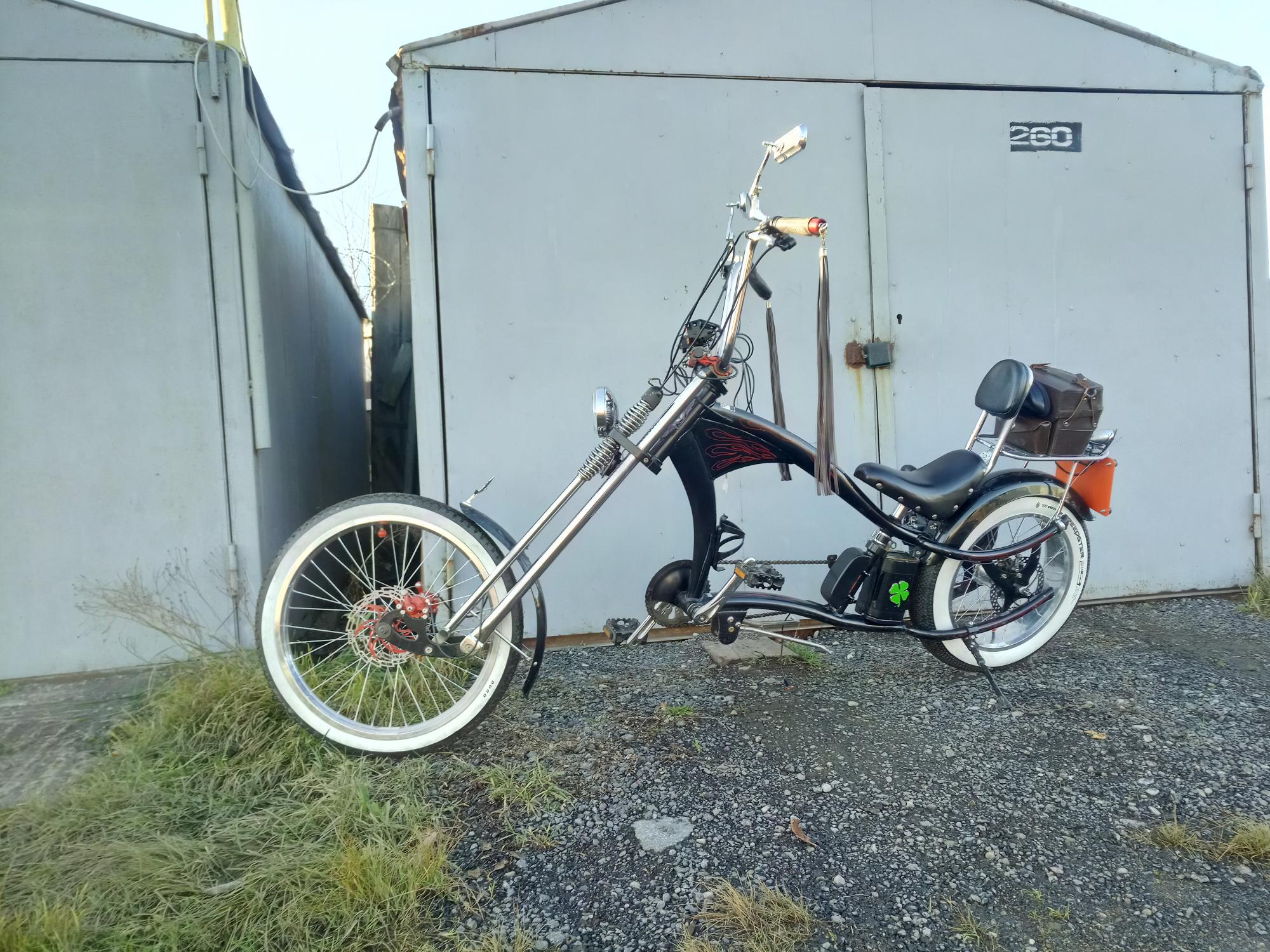

Ура! Наконец приехали все детальки и я внедрил движок!
Guto
#63

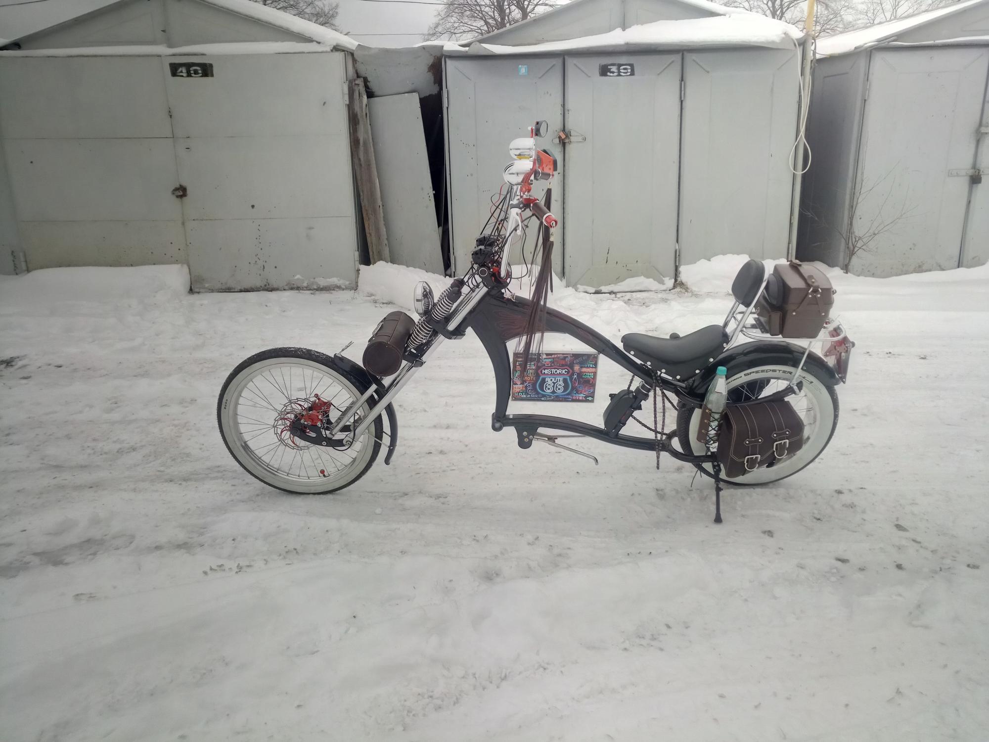

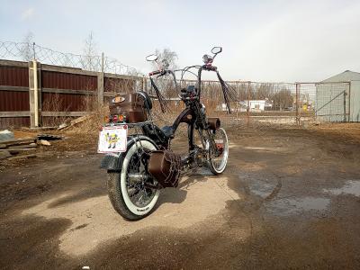

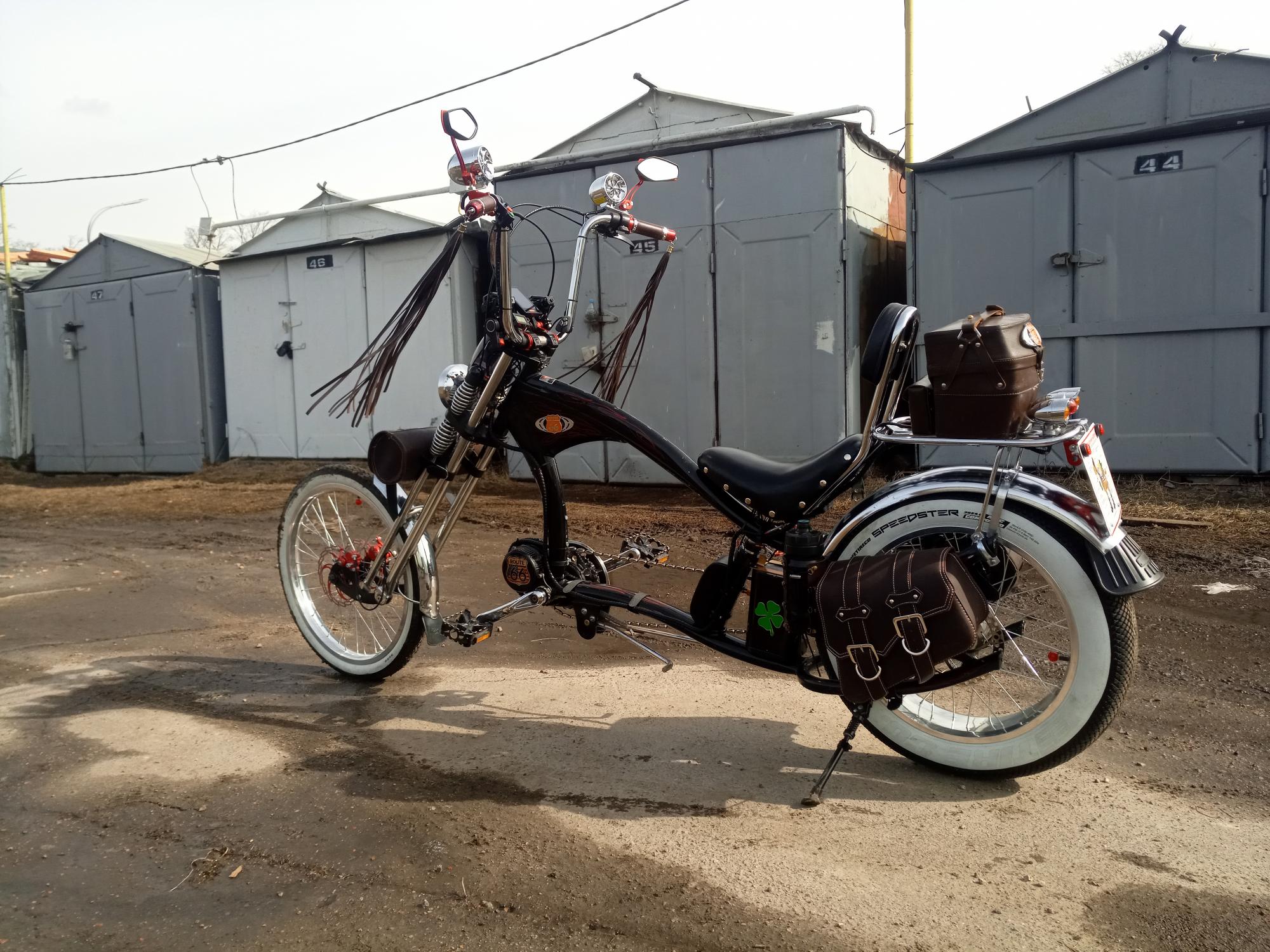

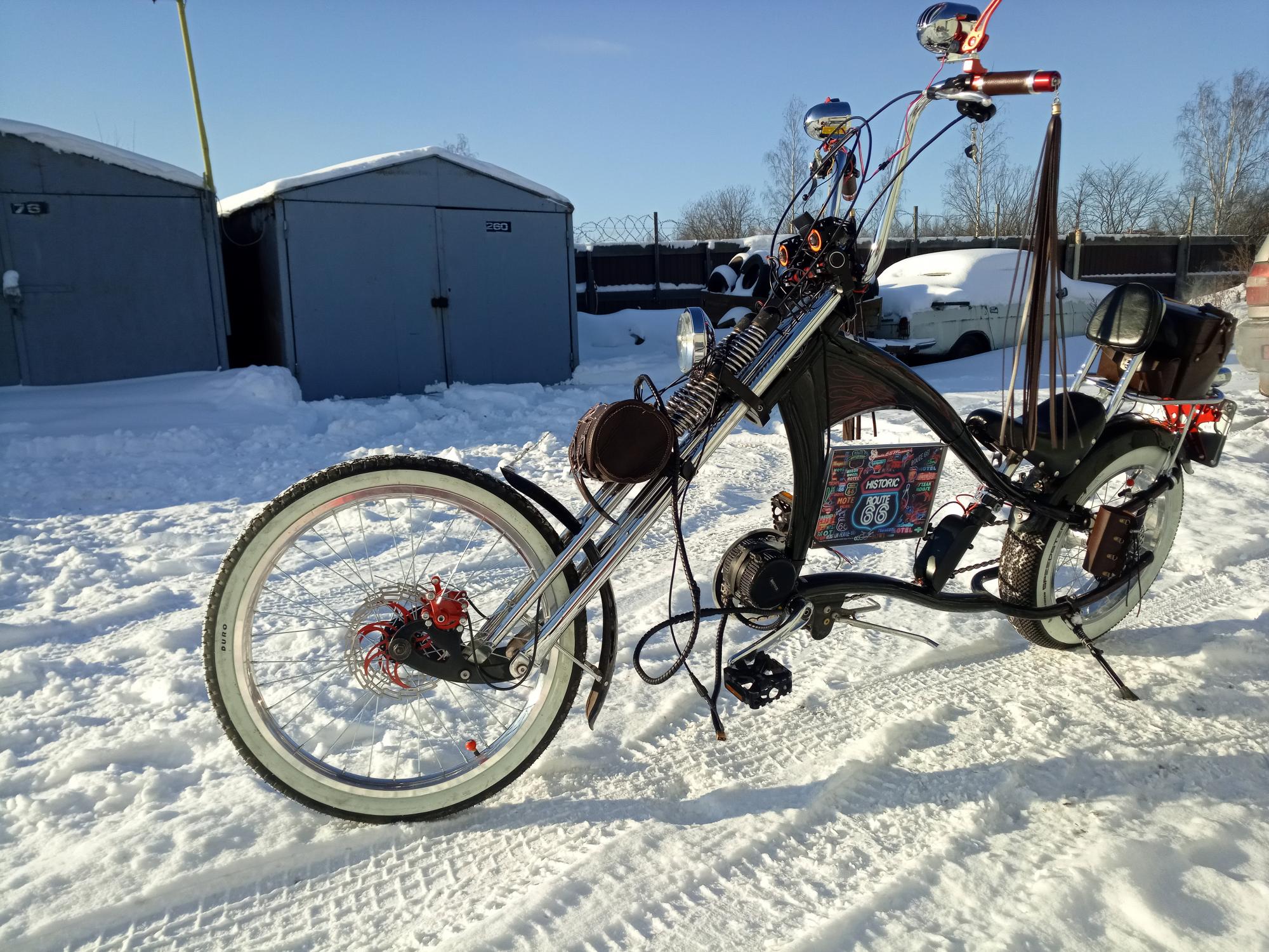

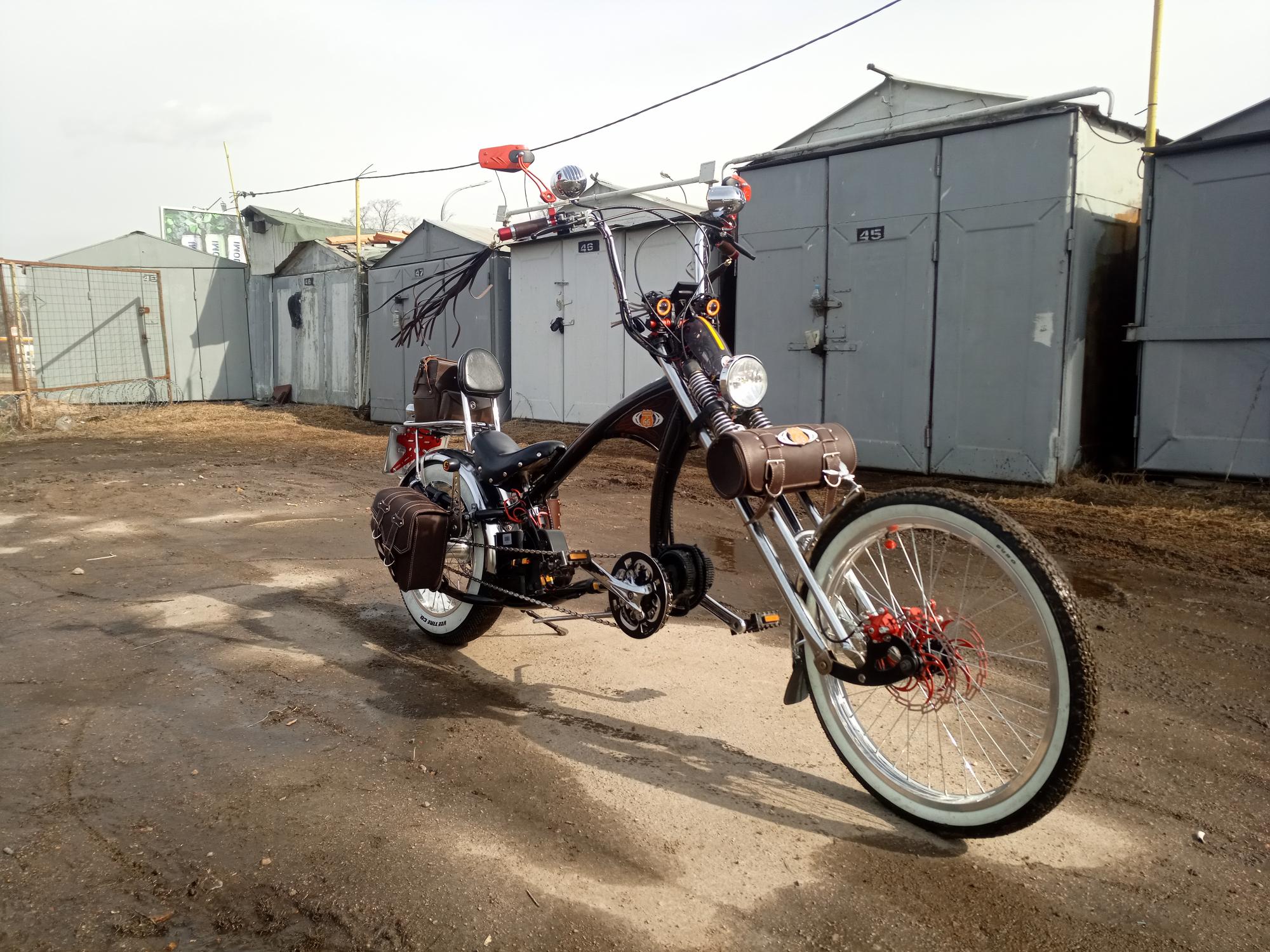

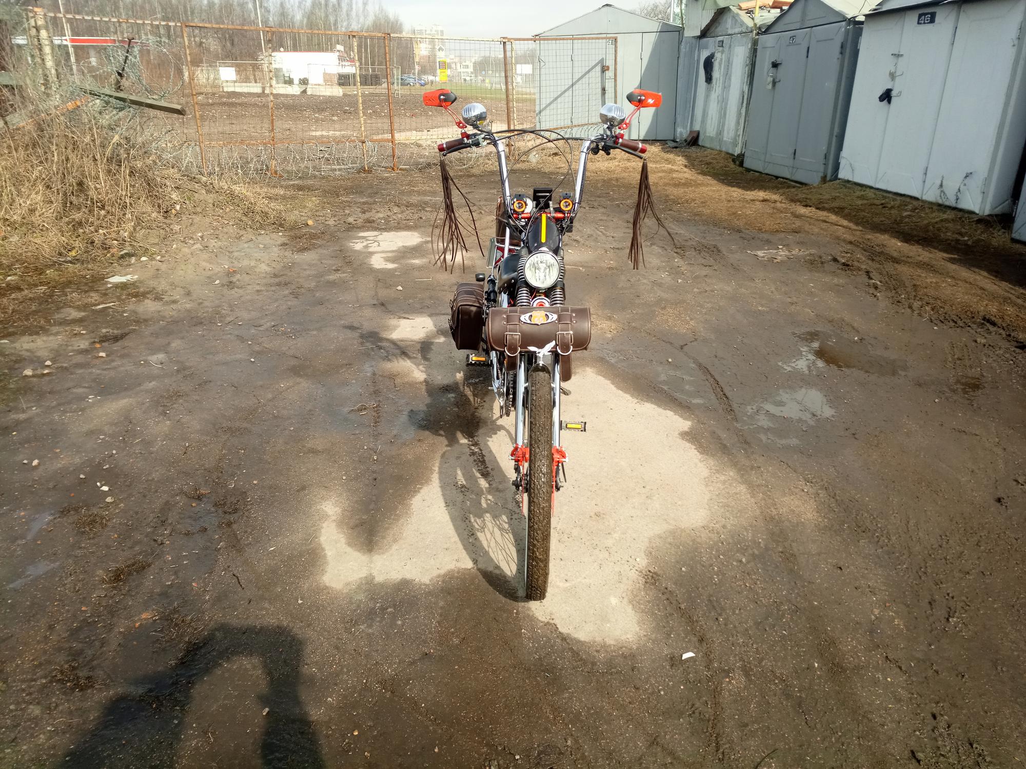

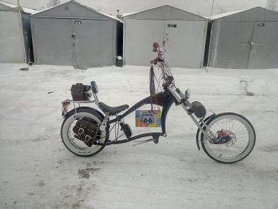

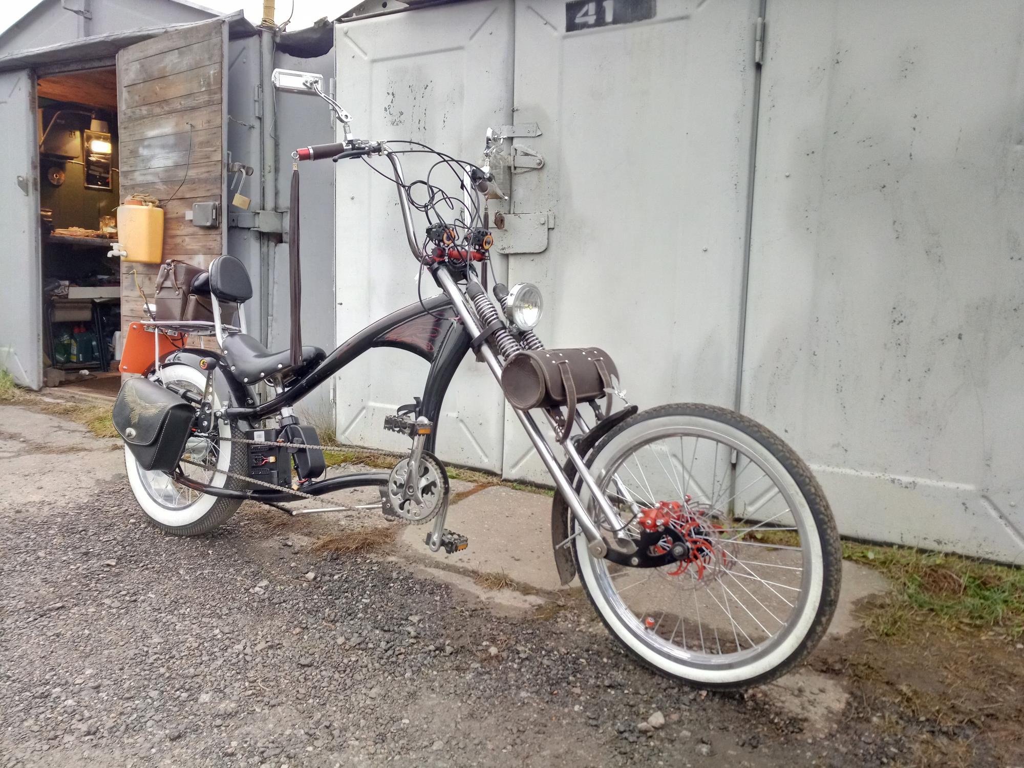

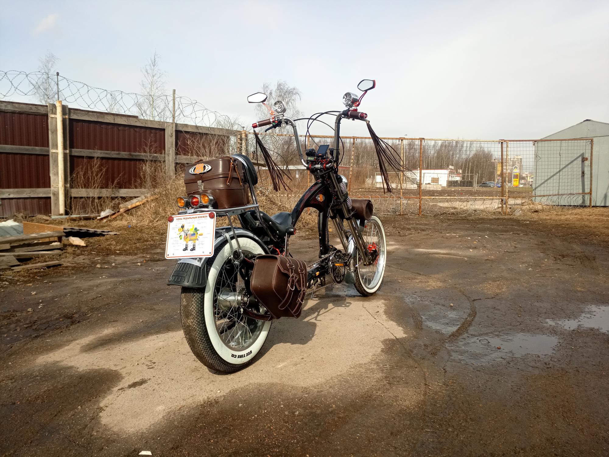

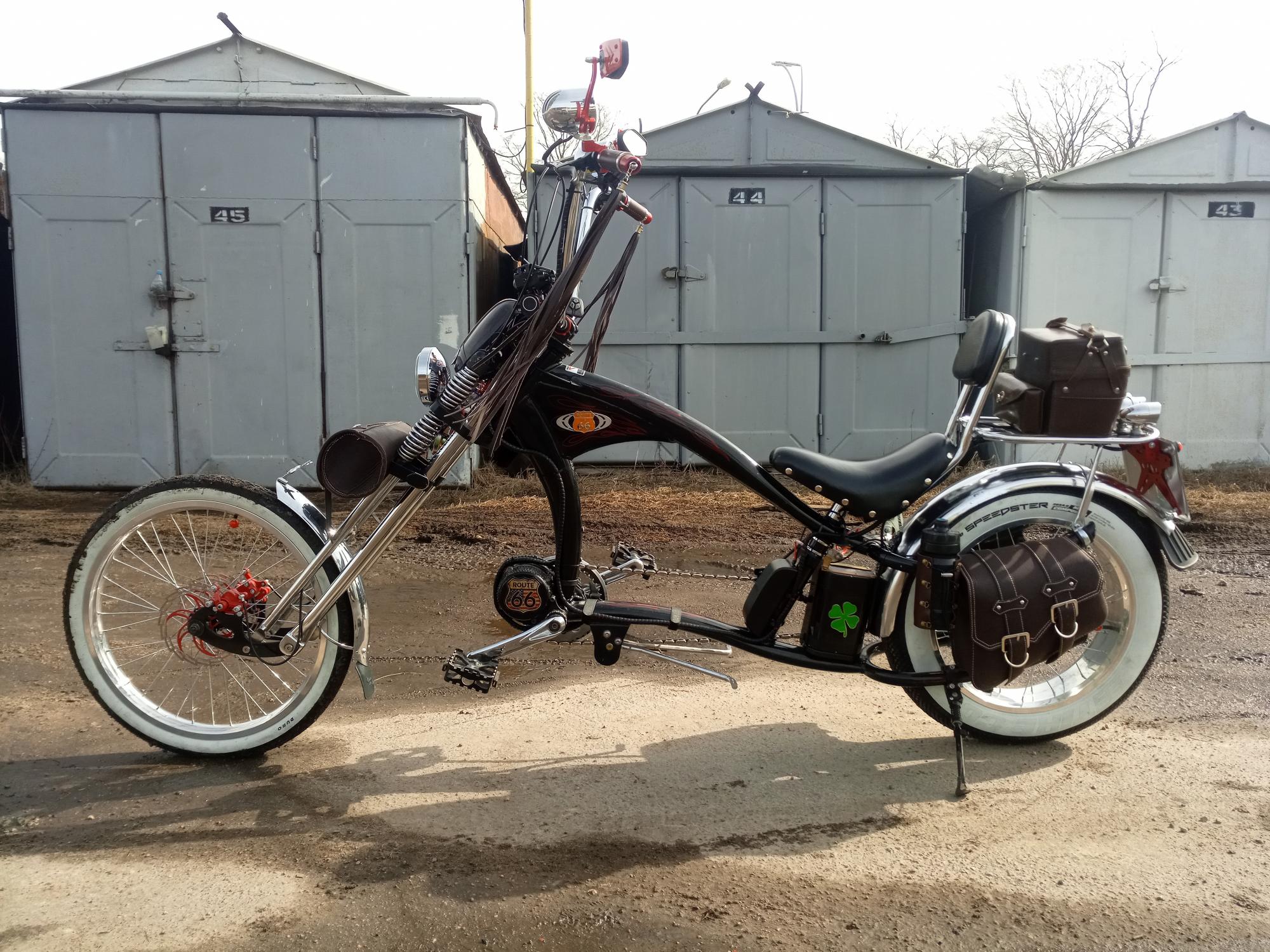

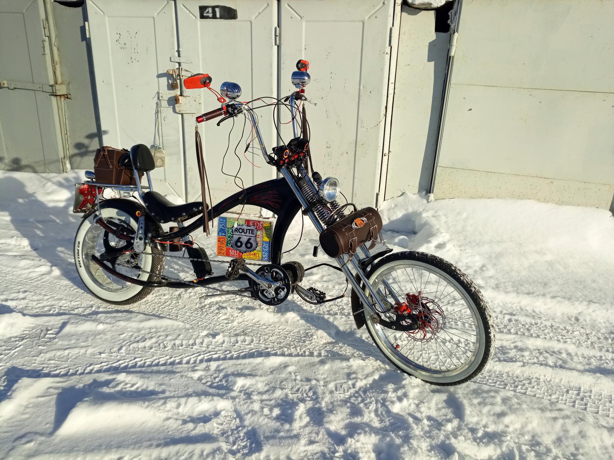

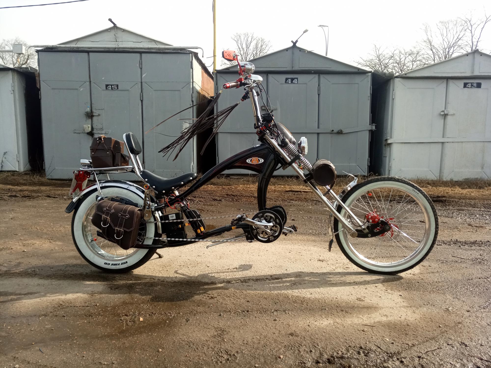

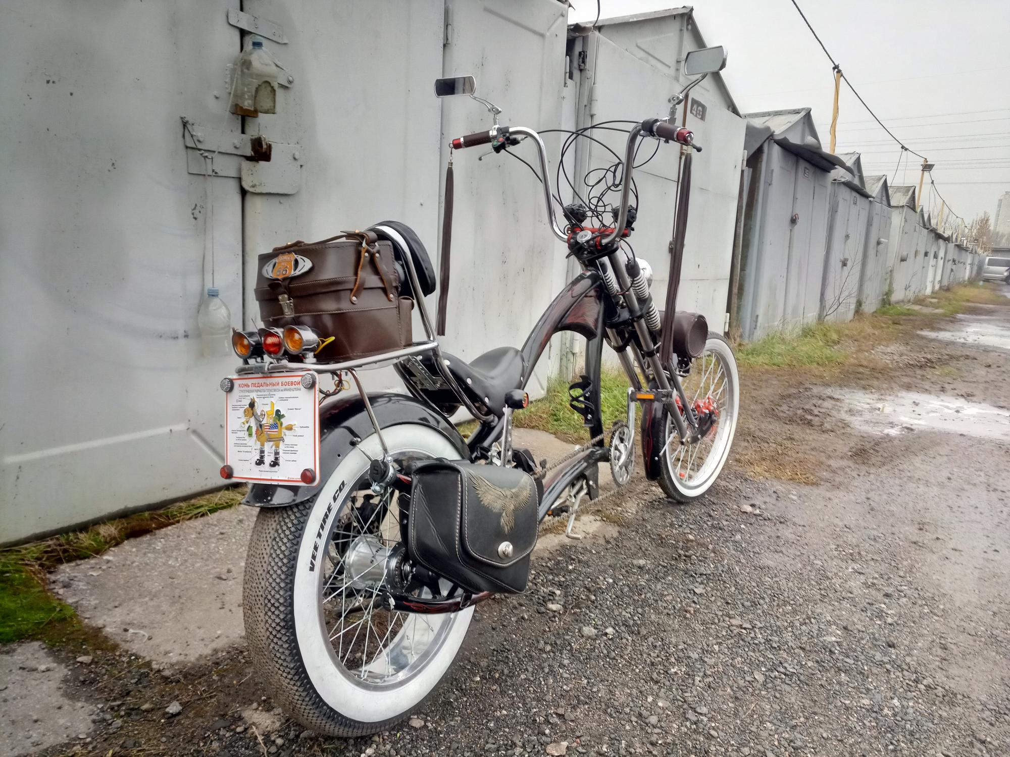

Встречайте! Проект под названием "Route 66", условно стилизован под   Harley Davidson HG1952, без sissy bar, ну и вместо ДВС - свобода!
Вес 43 кг.
От Швина осталось рама и немного модифицированная вилка.
Вилсет кастомный. Впереди 24*2.5, сзади 20*4.
Задняя втулка от Archer на 3 передачи шифтер на раме.
Крылья: переднее no name из ЗИПа, заднее от моцика ИЖ третьей серии.
Кареточный Bafang bbs02, 36V/500Wt.
Энерговооруженность 1080Wt (36V/30Ah).
Скорость: макс 45км/ч, крейсерская 30 км/ч.
Пробег: 50+ на макс. тяге, 80+ на крейсерской.
Оборудование: фара ходовая, фара ночная, стоп, габарит, повороты, "хрипуны" совмещённые с сигналкой, бортовая сеть 12V  и 5V.
Ну и всякой мелочи экстерьерной добавлено.

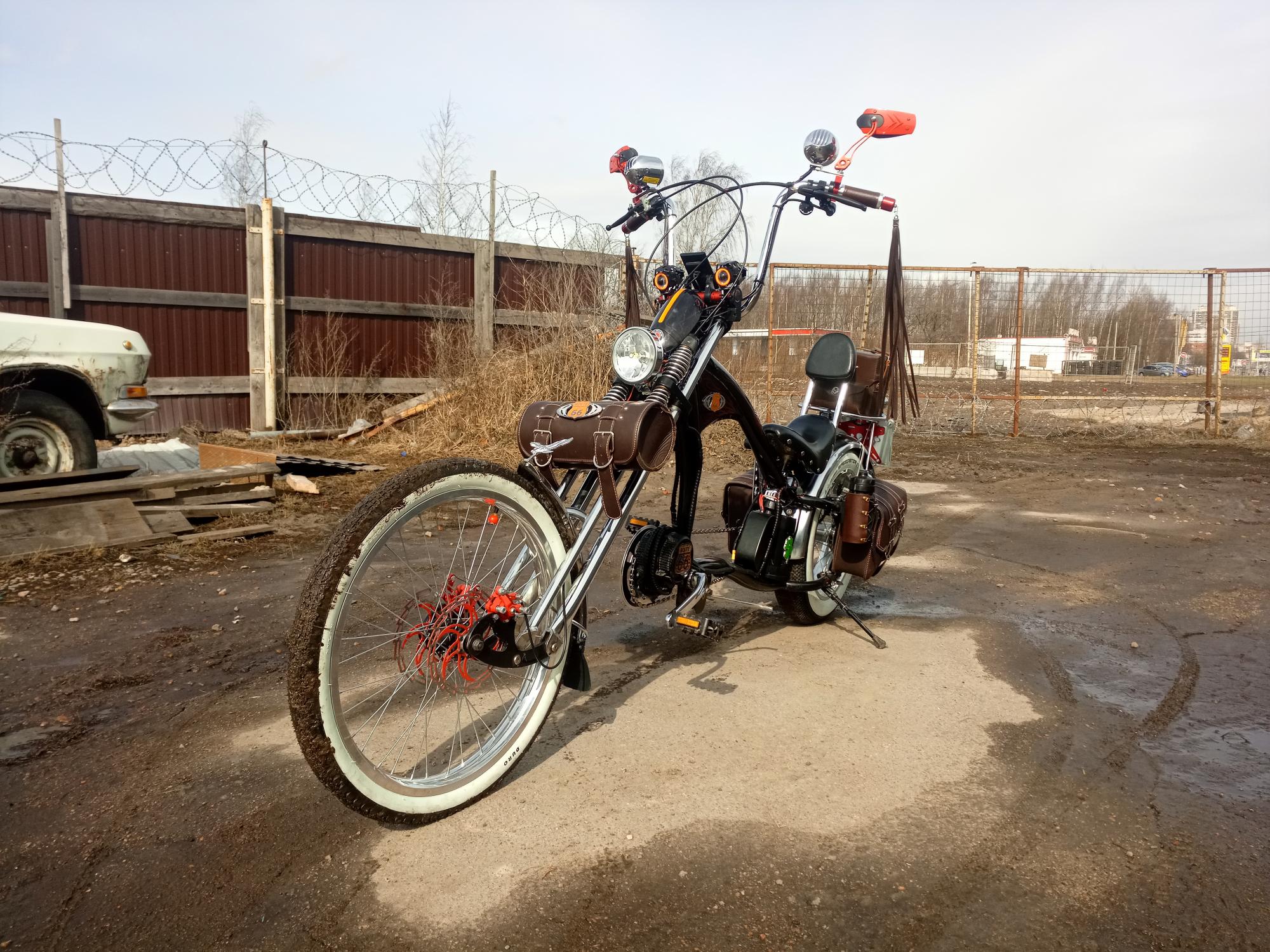

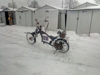

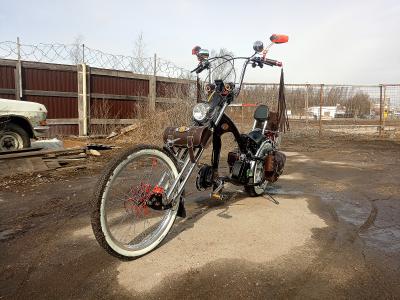

Guto
#70
Поехал велик, как задумывалось. После устранения всяких мелочей, выкатился сегодня, открыв, тем самым, свой личный велосезон. Ехал в основном на PAS. Максималка 45.7 км/ч, крейсерская 38 км/ч и на 17 км истратил 3.1В, т.е аккумулятора хватит на 57 км. Ток поддержки макс. оборотов 9.6А.
При максимальной нагрузке (крутая горка) движок почти не нагрелся (37,5 градуса).
Планетарка - выше всяких похвал, особенно на низах.
Музыка средненько по качеству, но мне хватает. Не на концерте в конце концов.
Пружины спрингера стали тише, но всё равно, нет-нет, да и брякнут. Буду дальше тюнить.
Ну и внимание окружающих, мягко говоря, повышенное (к этому мы с вами привычные).

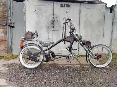

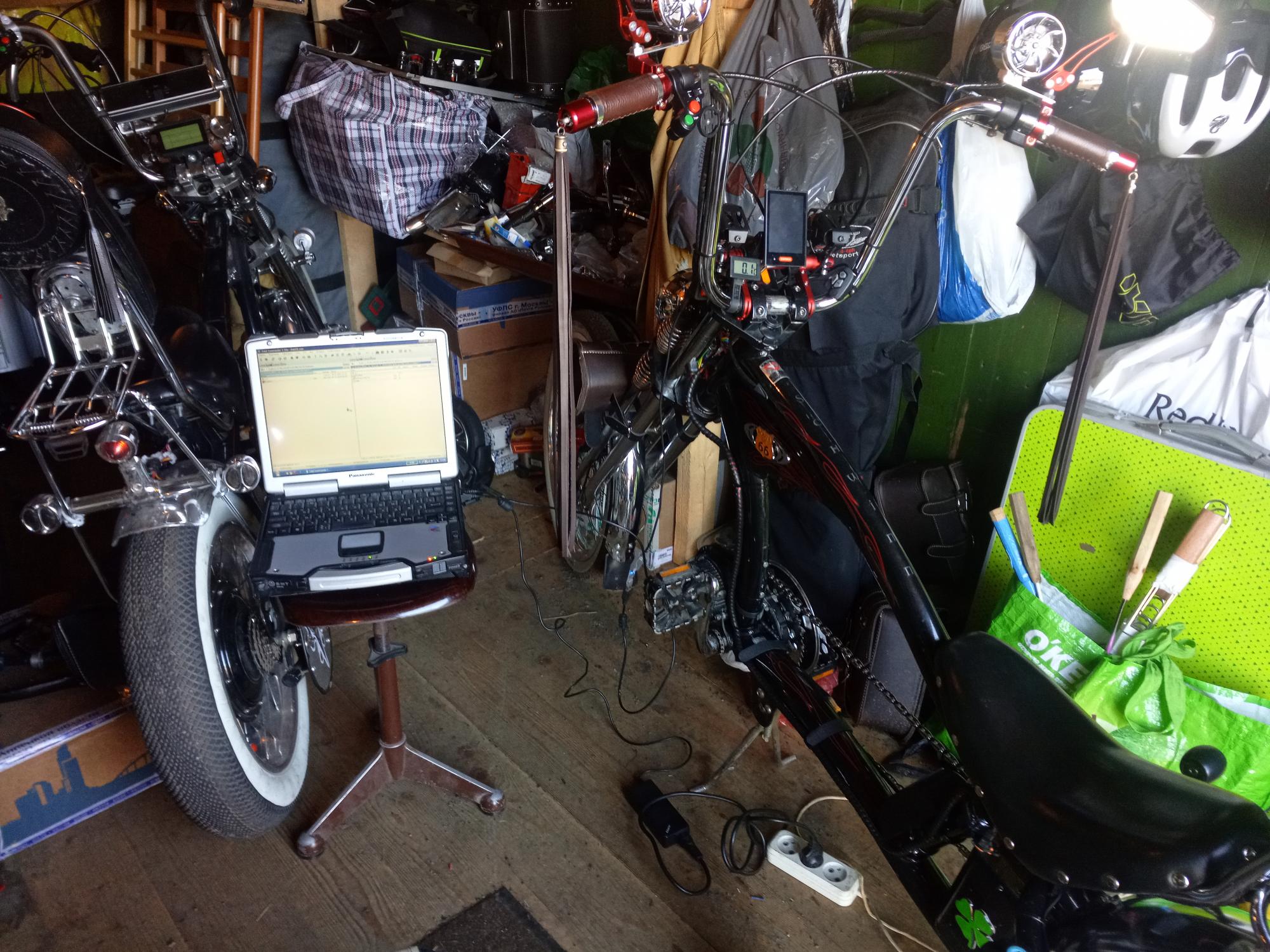

Guto
Фрагмент процесса программирования движка.
Добавлено 17 Апр. 2021 в 12:57

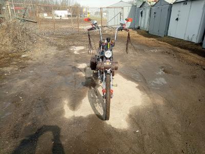

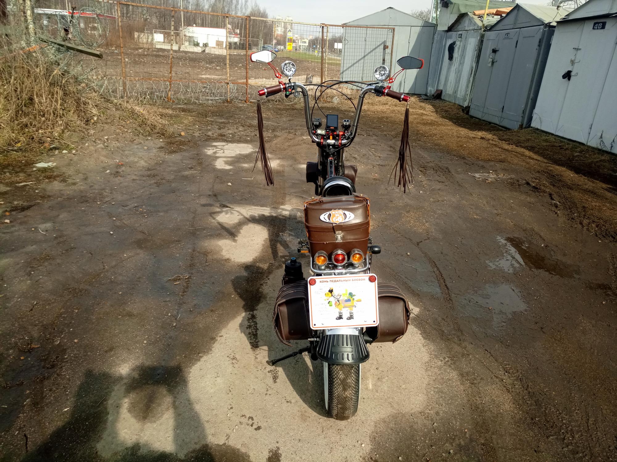

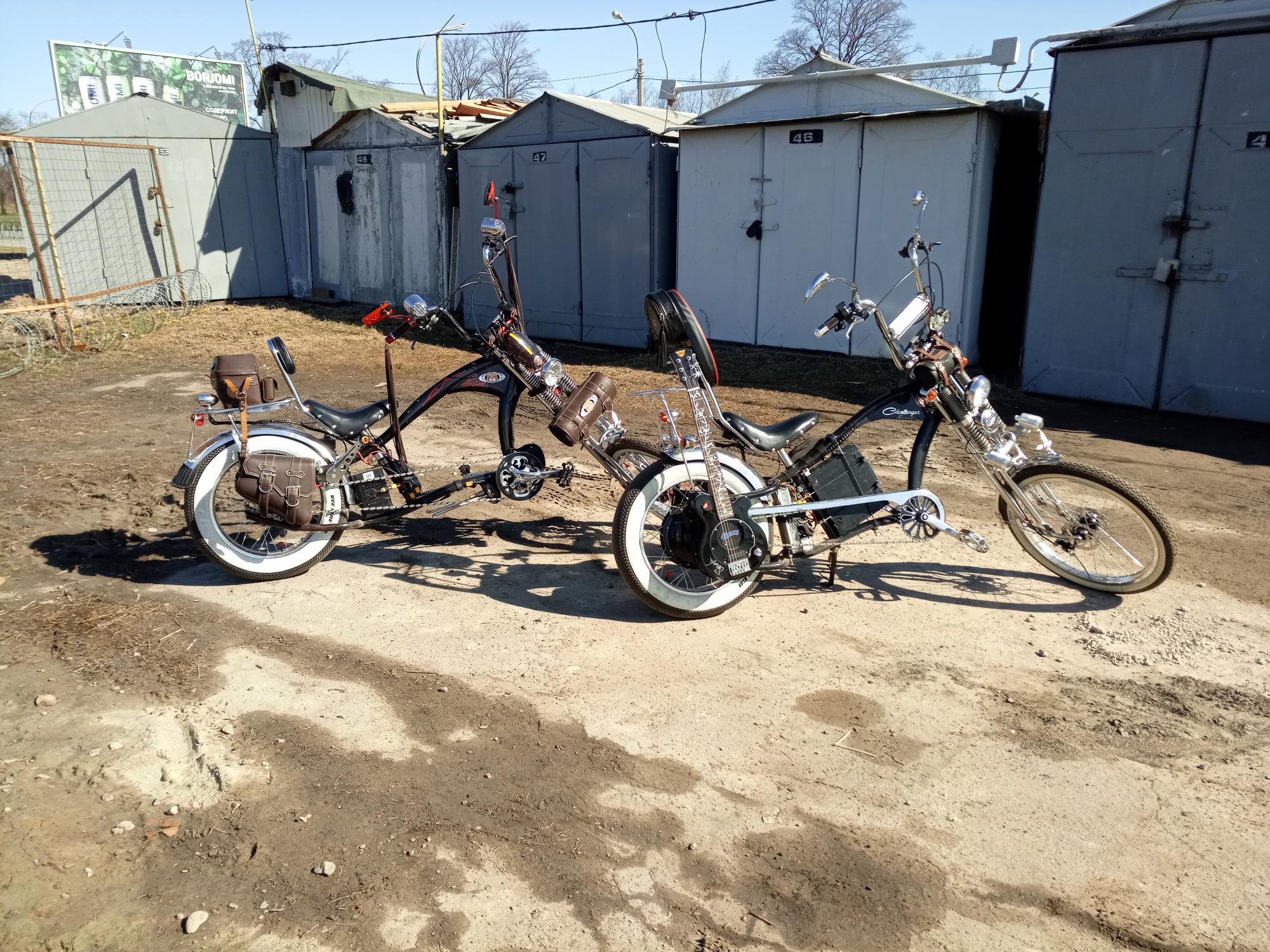

Вот они оба-двое: боевой и гостевой.
