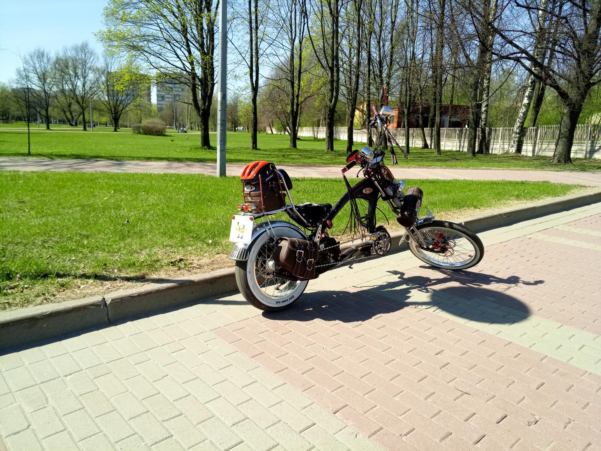

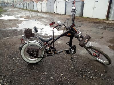

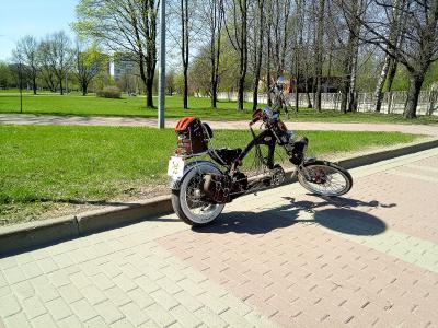

поздравления с успехом) смотрю - "зад" тяжелый шибко...
Stanislavchik
Хорошо, когда есть гаражик.
Guto
#74
Цитата: nasty от 17 Апр. 2021 в 16:09поздравления с успехом) смотрю - "зад" тяжелый шибко...
Спасибо! "Зад" по весу такой же, как и был, когда там стоял редукторный Bafang. Моторчик весил 5.2 кг., а сейчас, аккумуляторы и планетарка 5.3 кг (4.4 + 0.9). Так что только выглядит тяжеловато, а по весу - одно и то же.

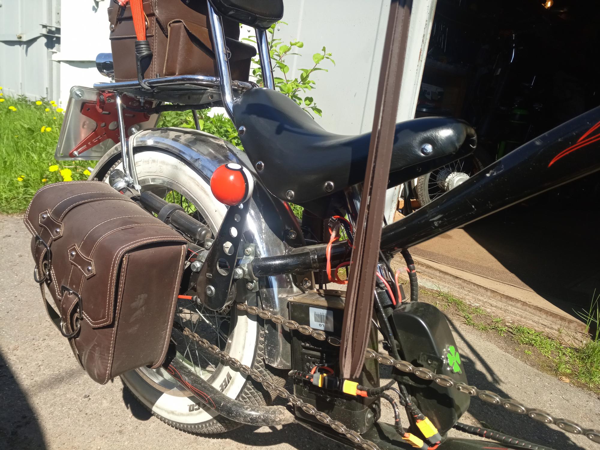

Guto
#75

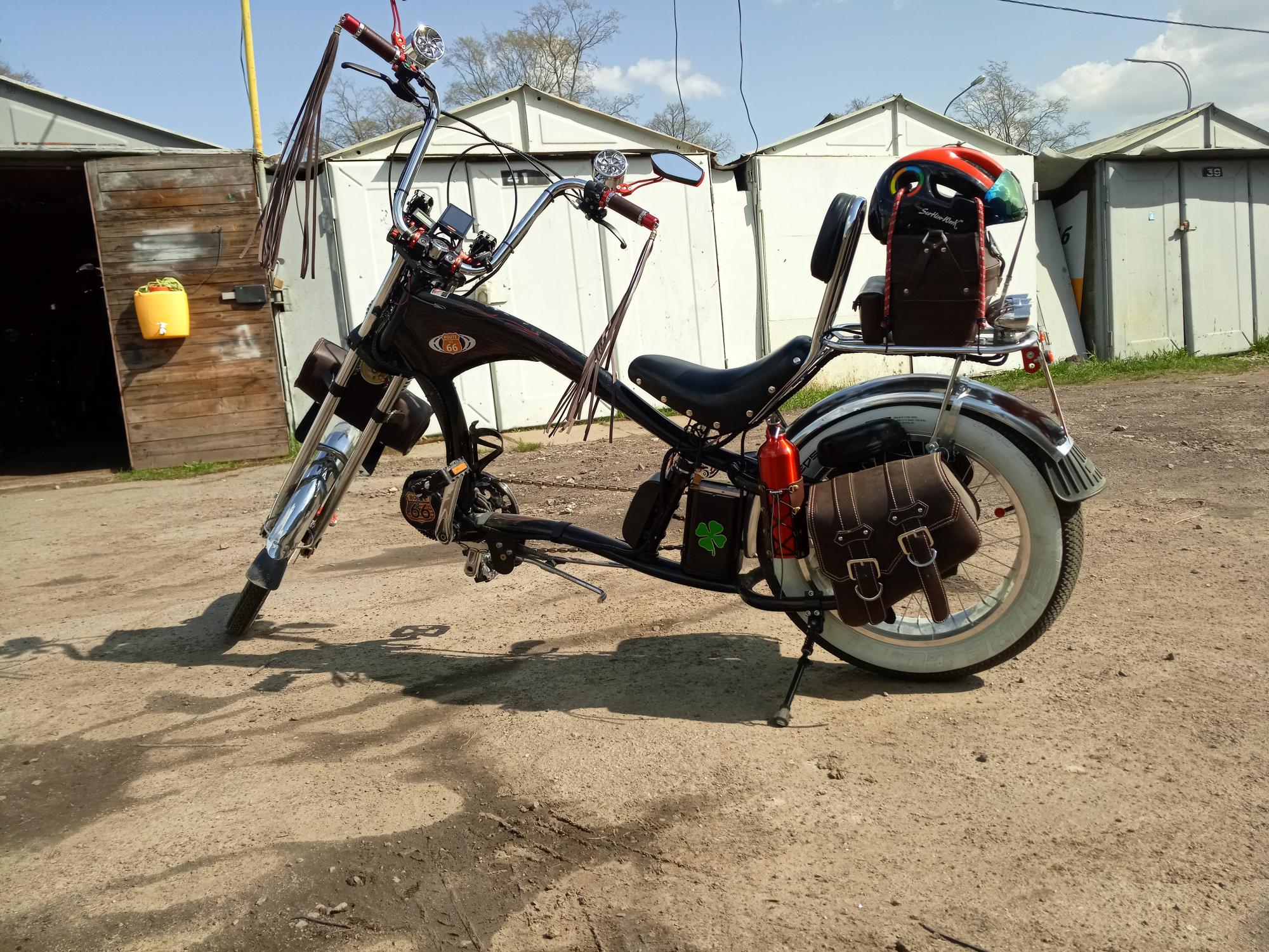

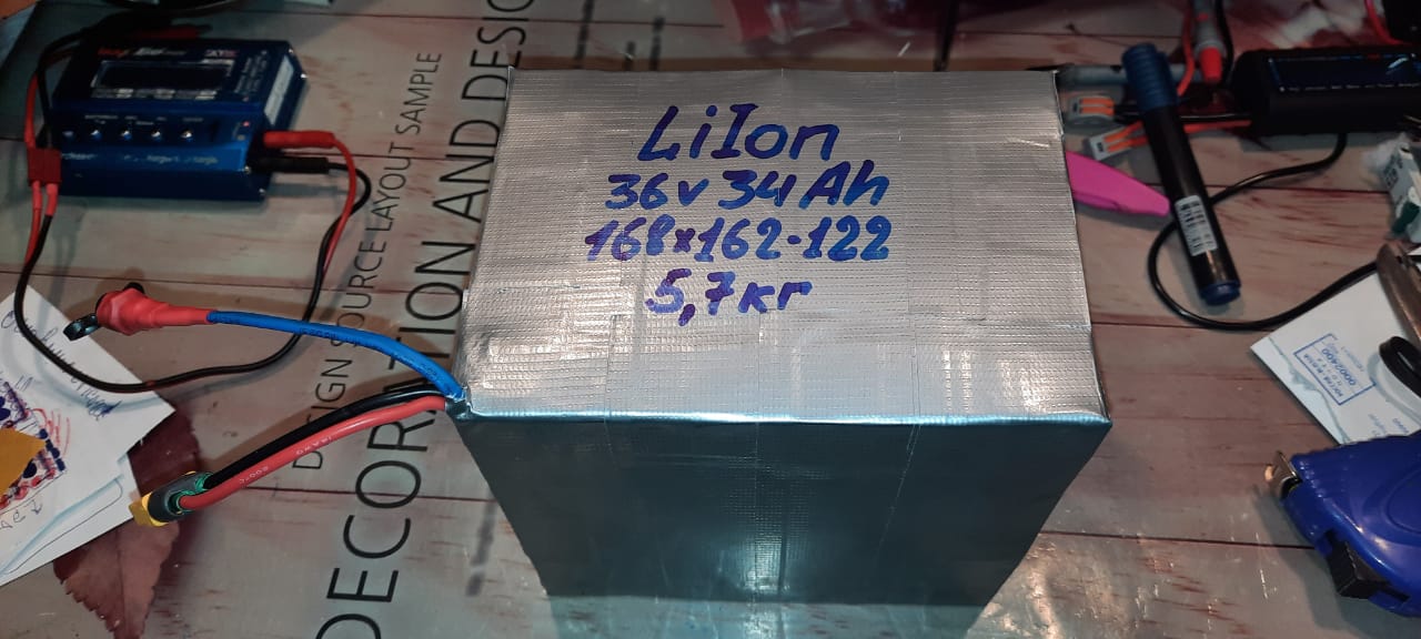

Изготовлен новый основной аккумулятор. 10S5P, на элементах 2170, 26800 ёмкостью 34 А/ч. Размер 168*162*122, т.е. как раз в багажный кофр.
Плюсом к нему "докатка" на 10 А/ч (в раме).
Общая энерговооружённость повысилась до 1584 Вт.
Буду тестировать дальность. Надеюсь, что на крейсерской подрастёт до 100+ км.

Цитата: Stanislavchik от 30 Апр. 2021 в 15:28Теперь и по делам можно
Ага! Я сегодня выкатился на часок. Проехал 20 км только на основном аккумуляторе и "высосал" 1,6В. Это около 16% эффективного запаса энергии. Таким образом,  основного аккумулятора хватит на 125 км.
Тестовые параметры:
Вел - 43 кг.
Райдер - 80 кг.
ПАС - 3 уровень (из 5).
Крейсерская скорость - 30 км/ч.
Передача - прямая (вторая из трёх).
Максимальный ток - 21А (ограничен программно).
Номинальный ток -9А (назначенчен программно).
Ток поддержки максимальной скорости - 6А  (назначенчен программно).
Температура двигателя от +27 до +35.
Температура воздуха +6.
В общем, да, Stanislavchik, ты прав. Можно и по делам...

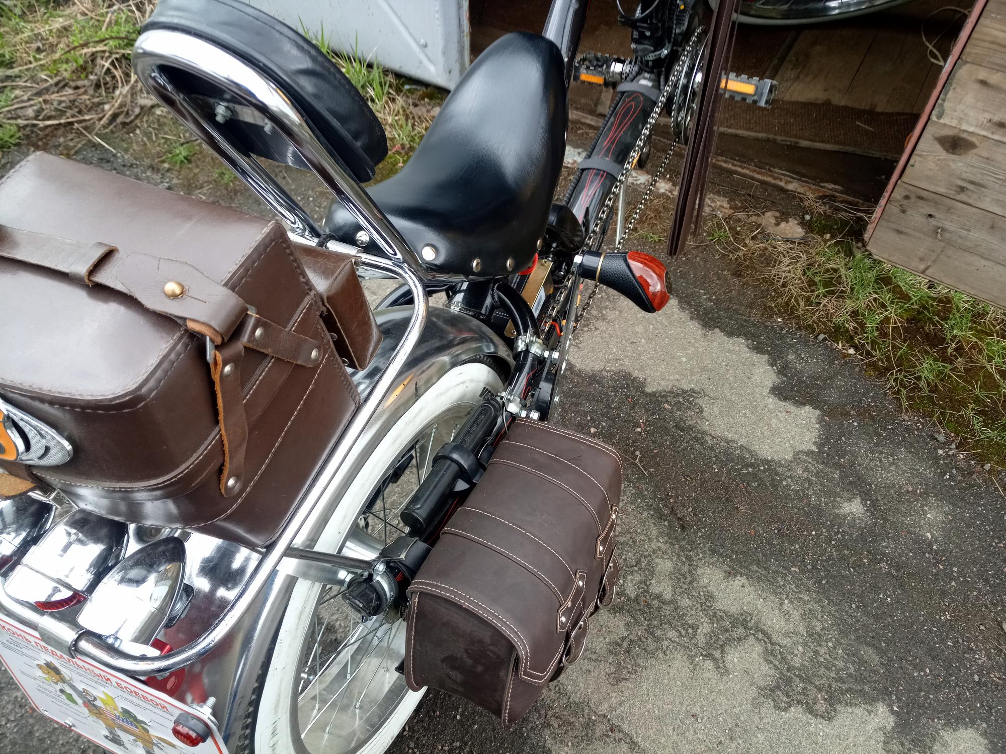

Guto
Задолбался "ловить" шифтер. Вот, приладил (на первое время) рукоятку кулисы КПП. Куплен это набалдашник был ещё когда на ГАЗ 3110 ездил. Теперь пригодился.
Удобнее стало. Со временем подберу что-нибудь более соответствующее стилю (красная кожа+дерево или шарик красно-белый).

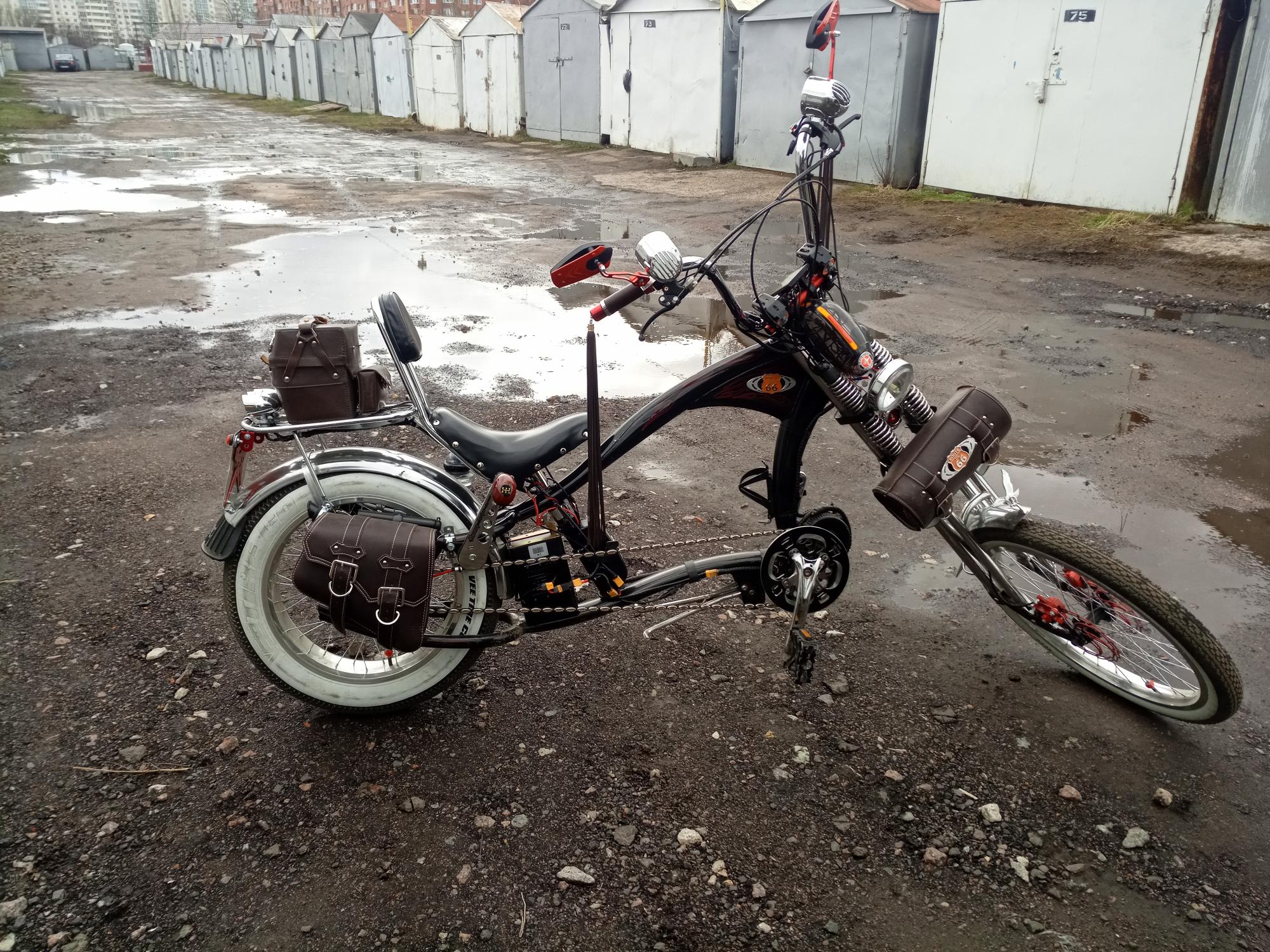

В Питере пара дней с хорошей погодой. Выгуливаемся!!
Guto
Последние штрихи по экстерьеру. Бутылочка в цветовой гамме.

Цитата: Guto от 30 Апр. 2021 в 15:00Изготовлен новый основной аккумулятор. 10S5P, на элементах 2170, ёмкостью 34 А/ч.
Что за элементы 21700 емкостью 6800mah ?
Guto
Цитата: e-scooter от 13 Май 2021 в 23:53Что за элементы 21700 емкостью 6800mah ?
Да, совершенно верно, такие.
e-scooter
[user]Guto[/user], нет таких элементов. Может 26800?
Guto
Цитата: e-scooter от 14 Май 2021 в 01:06Может 26800?
Конечно эти! Чего-то меня переклинило. Я изначально хотел 21700, вот и засело в башке. Спасибо, что поправили.

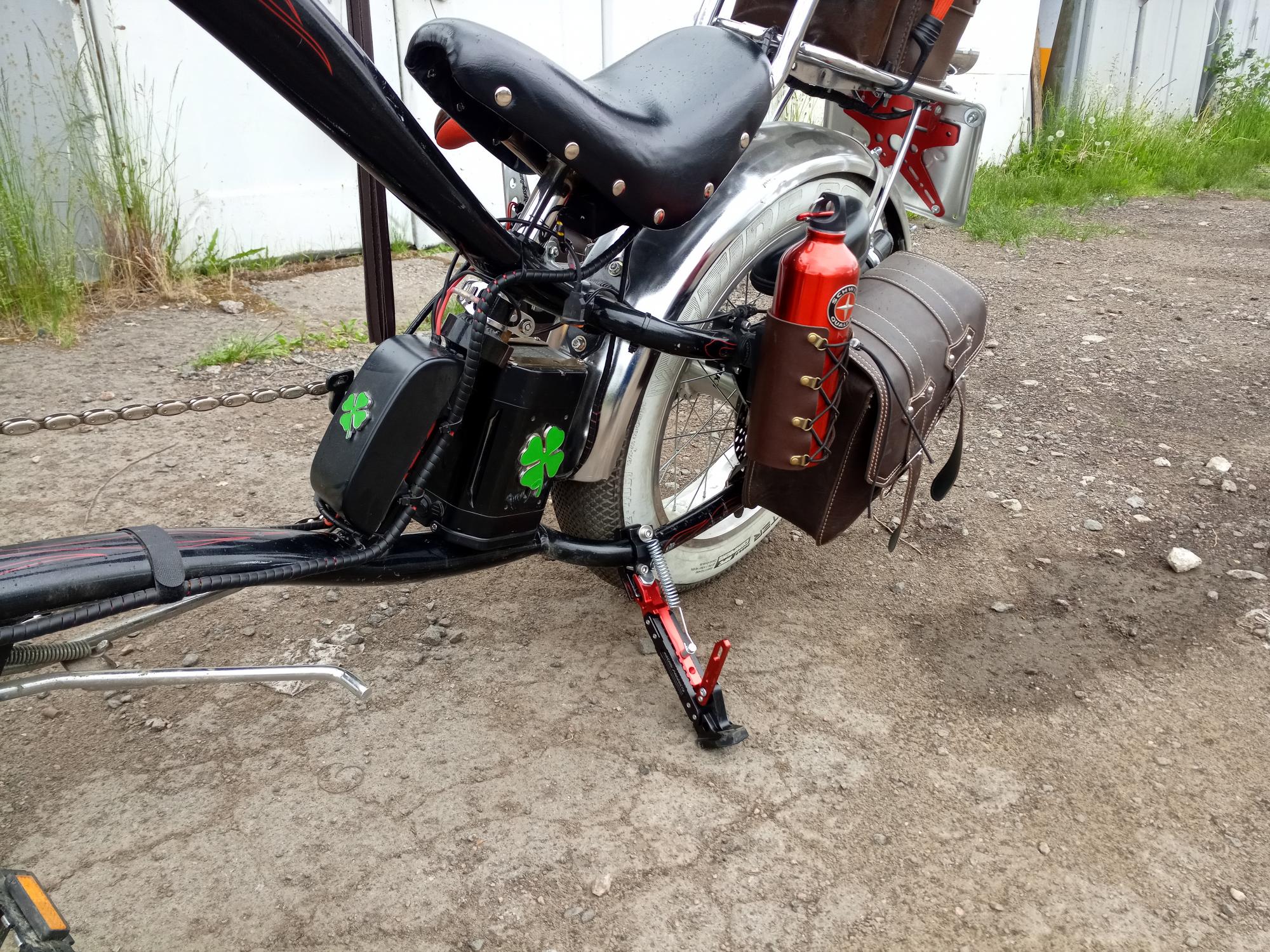

Guto
Новая боковая подножка. Прежняя была хиленькая, да и к тому же, опорную пятку потерял в очередной поездке.
VITAMIN1
Цитата: Guto от 12 Июнь 2021 в 14:26
аккуратнее, подобные подножки имеют свойство проворачиваться. у меня пару раз так вел падал.
BigMo велочоппер
Guto
Цитата: VITAMIN1 от 12 Июнь 2021 в 15:22аккуратнее, подобные подножки имеют свойство проворачиваться. у меня пару раз так вел падал.
Спасибо. Стопор предусмотрен:)
