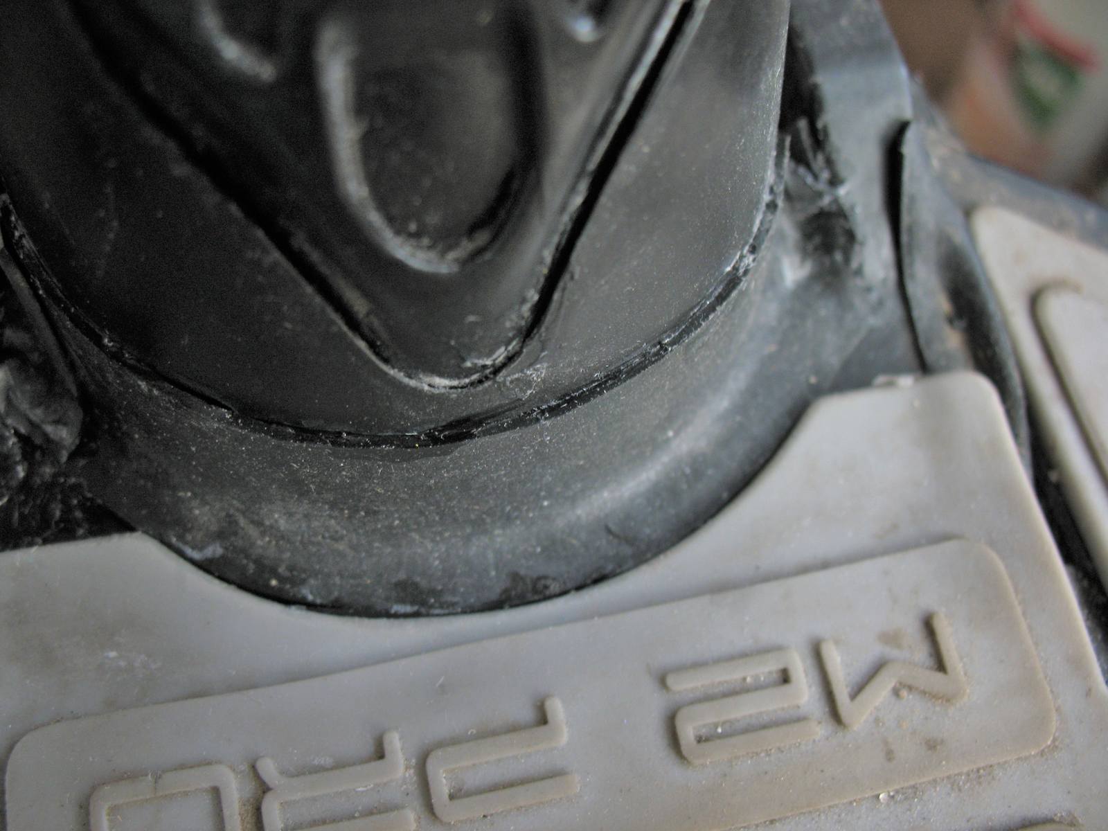

А как Вы растягивали родную пружину?  Грели?  Чиго-то мне кажется, что под вес мадамы она  очень жесткая.  Я вот смотрю на потертости стойки от пластиковых вкладышей (сверху над пружиной, там где стойка из корпуса выходит), и они, эти потертости, всего 2-3мм.  Т.е. стойка вжимается всего на 3мм максимум.

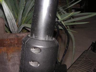

вот:
пулучаццо, что с 65кг, вместе с ботинками, ход максимум 6мм.

Цитата: Abirvalg от 01 Дек. 2020 в 19:03пулучаццо, что с 65кг, вместе с ботинками, ход максимум 6мм.
У меня было похоже.
Не важно сколько весит мадам. Проверить полный ход можно и с ее весом - нужно попрыгать на деке самоката с акцентом на переднее колесо, покачать передний аморт до явного упора, и это покажет полный ход. Вы тоже можете сами покачать аморт дома. Я так и проверял.
Еще можно использовать налепленную на это место полосочку пластилинчика, на ней будет виден полный ход в виде отпечатка.
Ну и смазочкой бы смазать место трения. А то у вас вроде как сухо?

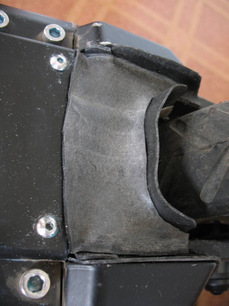

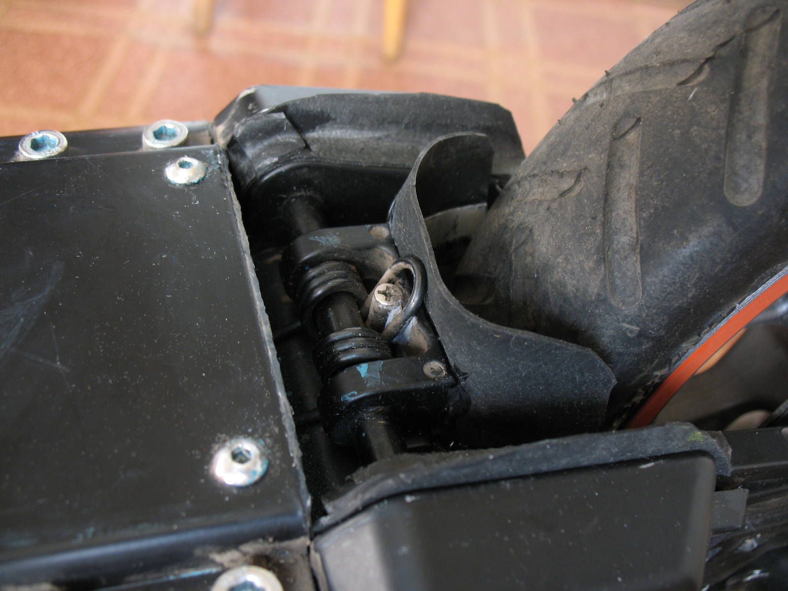

Цитата: Abirvalg от 02 Дек. 2020 в 01:20Налипнет пыль - гаплык вкладышам придет еще быстрее. Ну или пыльник лепить.
Да, я закрыл все это место импровизированным кожухом ) По-моему было уже уже фото. Получилась полная пыле-влаго-защита переднего узла с амортом.

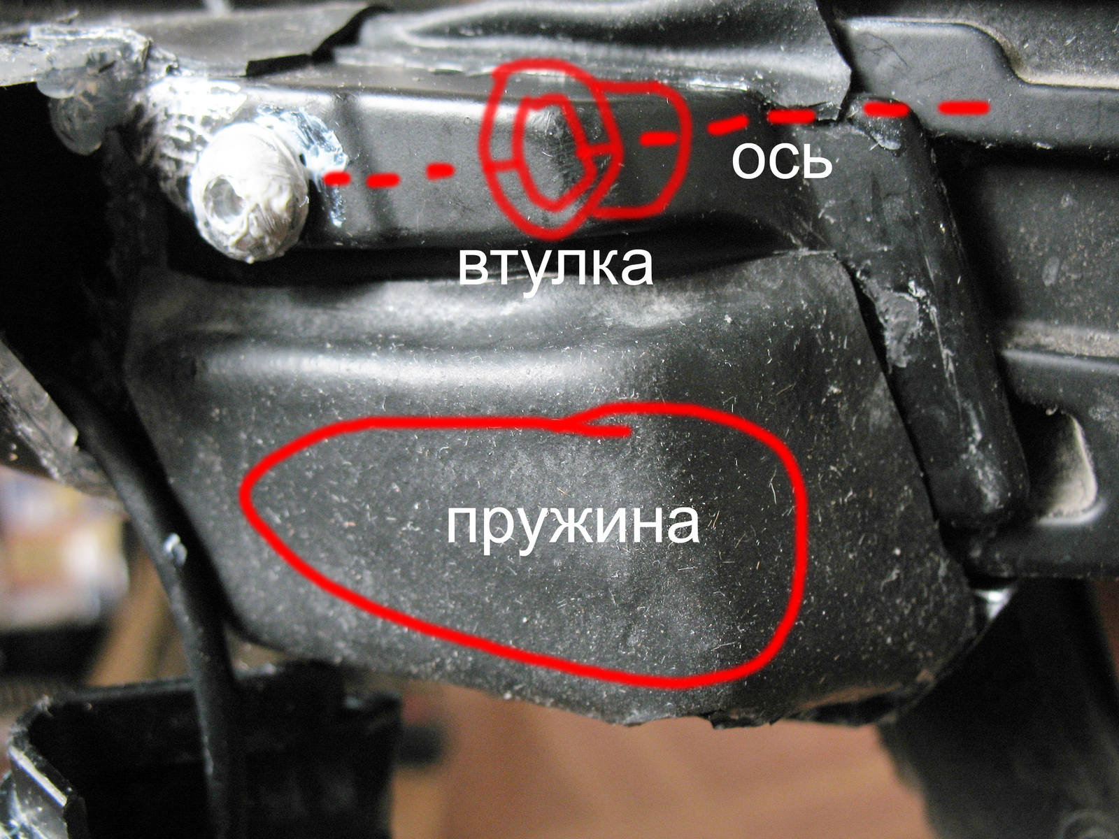

По задней подвеске я отписывался в другом месте. Вот копипаст:

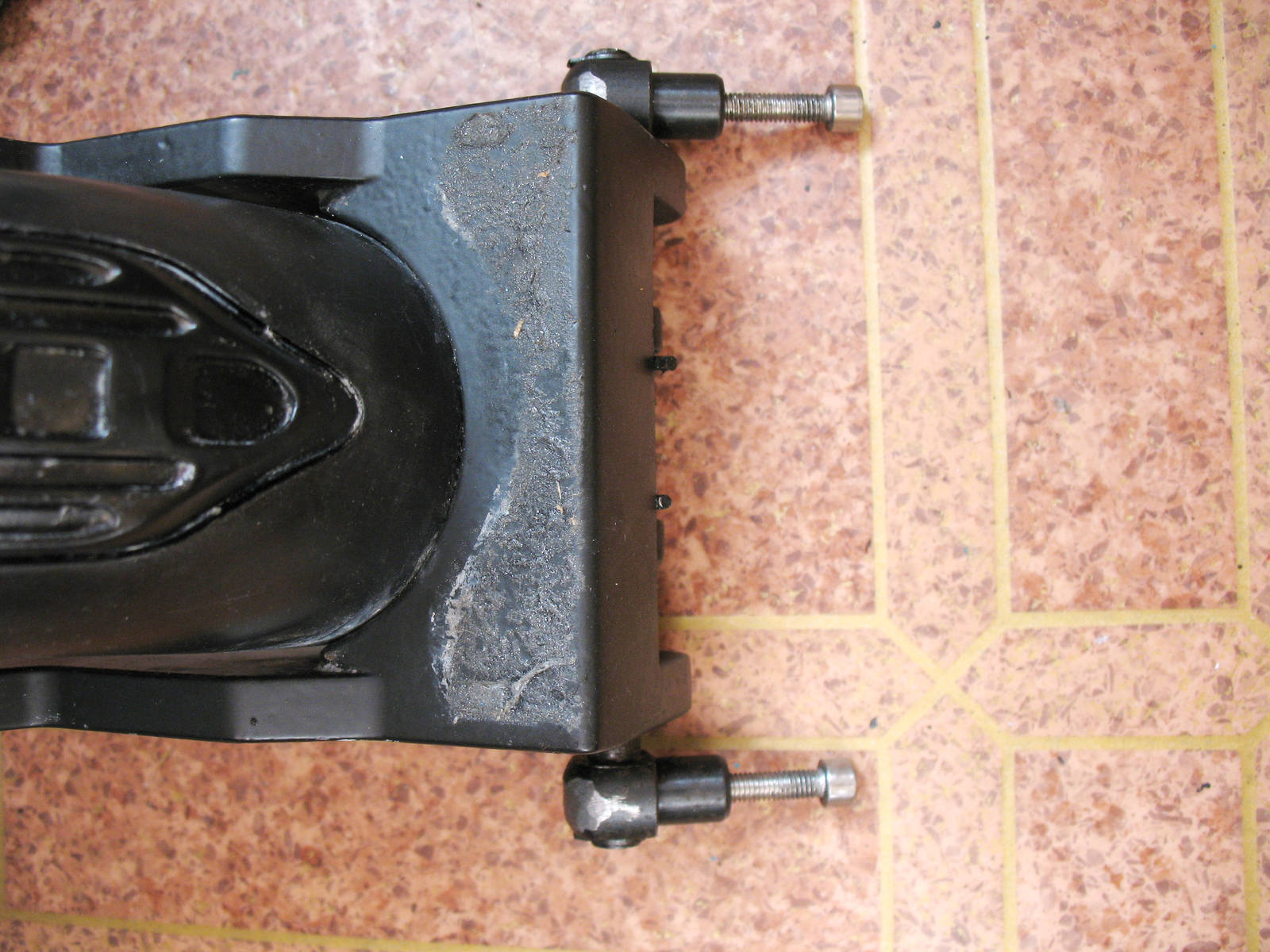

Заднюю подвеску изначально так же перебирал, смазывал и защитил от попадания воды.
Винты входили в шатунки на разное расстояние, т.к. резьба в одном шатунке была нарезана короче, чем в другом. Это делало невозможным полноценную симметричную регулировку двух пружин в определенном диапазоне. Что могло вызывать неравномерность в нагрузках на пружины.
Дорезал резьбу и теперь винты входят одинаково и одинаково подкручены пружины.

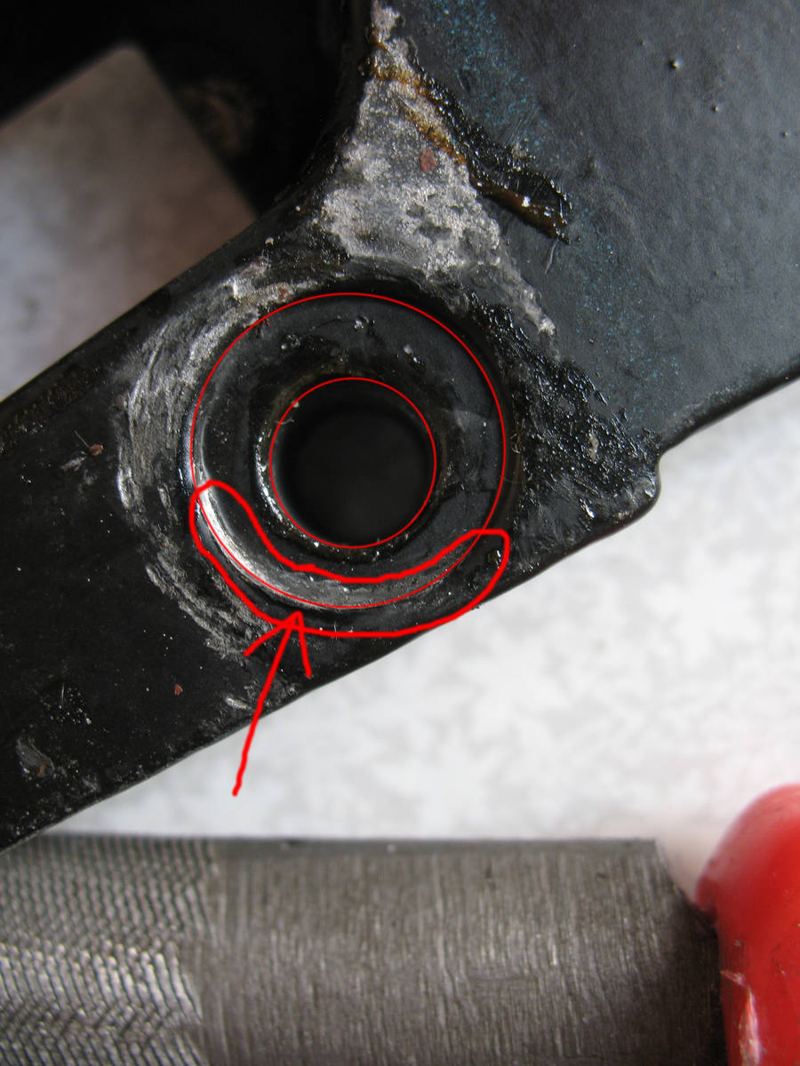

С одной стороны заднего маятника выемка под втулку была сделана несоосно  отверстию под ось:
Из-за чего края втулки заклинивало с одного конца (на фото видны следы трения металла), что негативно сказывалось на работе подвески - например, могло служить причиной проворачивания оси вместе со втулкой в алюминиевом корпусе, вместо того, чтобы втулка была неподвижна, а ось проворачивалась во втулке. Это может приводить к износу алюминиевого корпуса вилки и люфту. Так же у меня сама ось была заклинена во втулке  -  и из-за всего этого ось ВМЕСТЕ со втулкой проворачивалась в корпусе вилки. Я восстановил соосность выемок (фото не сделал) и чуть-чуть подточил ось с одного конца шкуркой, чтобы ось могла вращаться во втулке. И смазал все это дело.
Хорошо, что перебрал вовремя и не дошло до люфтов.
Закрыл от попадания влаги весь блок задней подвески резиновыми накладками. Продлил низ заднего крыла так, чтобы  вода не попадала на ось крыла и пружину. Теперь весь блок смазан, сух и защищен от воды и грязи. Туда быть может, смогут попадать единичные капельки (и то не факт), но они не причинят серьезного вреда, который был бы от систематического протекания воды ручейками с вымыванием смазки и забросом песка.
Потом сверху еще решил закрыть щель между крылом и вилкой резиной, чтобы вода не текла за крыло.
Всю заднюю подвеску смазывал частично водоотталкивающей смазкой для сальников стиральных машин и частично какой-то очень густой старой советской темно-коричневой смазкой типа солидола (тавот?).
В общем, проехал более 600 км, в том числе под дождями и по лужам, задняя подвеска не люфтит и не скрипит.

Цитата: Evgeniy_D от 02 Дек. 2020 в 12:49Да, я закрыл все это место импровизированным кожухом
т.е. резинкой из-под родной пружины.  Сотрет краску либо на стойке, либо на гусе.  Как по мне, то надобно гармошкоподобную резинку.
