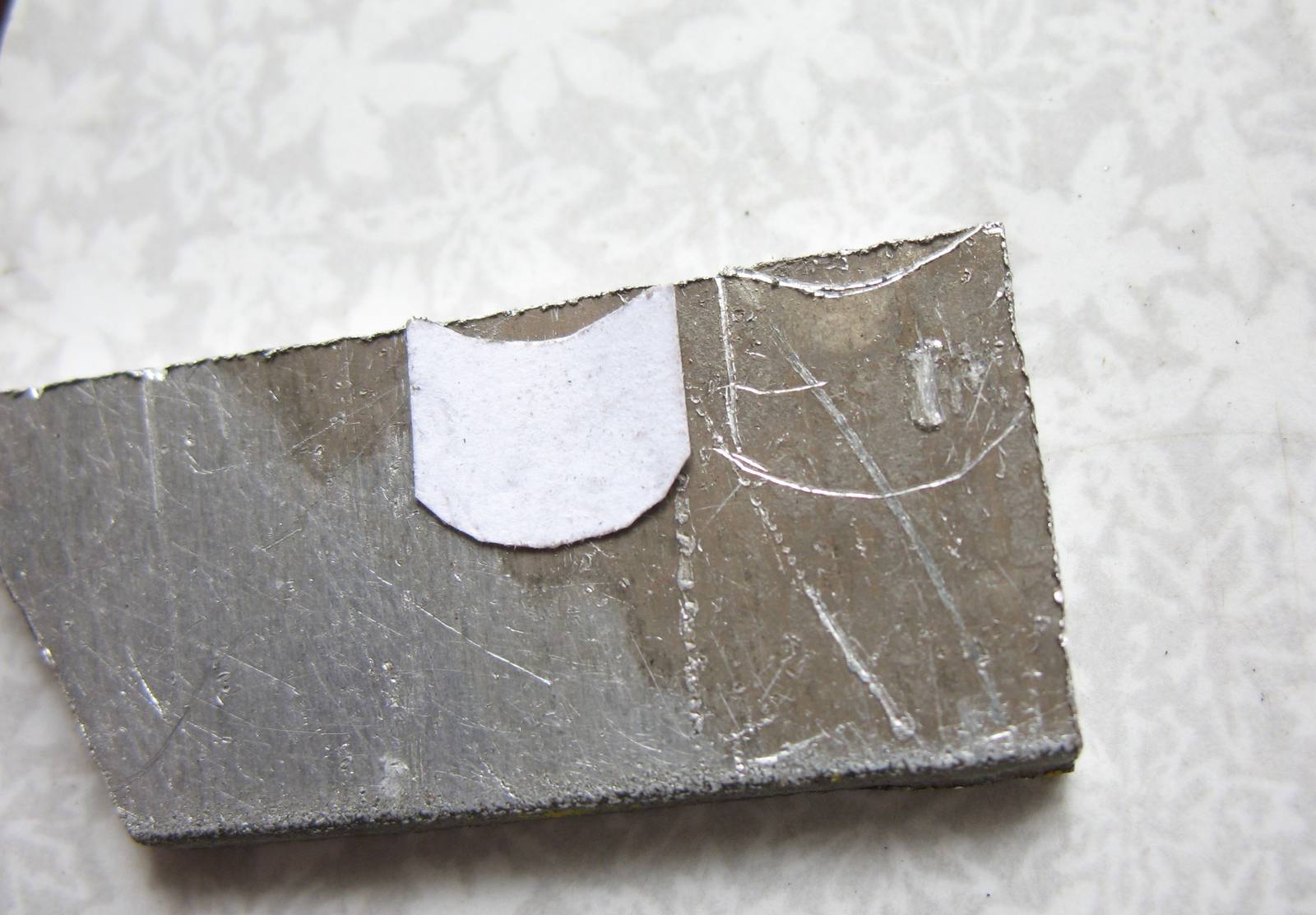

Evgeniy_D
Кстати, вот проставочки, на которых я сдвинул МК вниз, чтобы оно умещалось лучше.
Сперва шаблон из бумаги, а потом вырезал из кусочка дюрали 3мм толщиной.

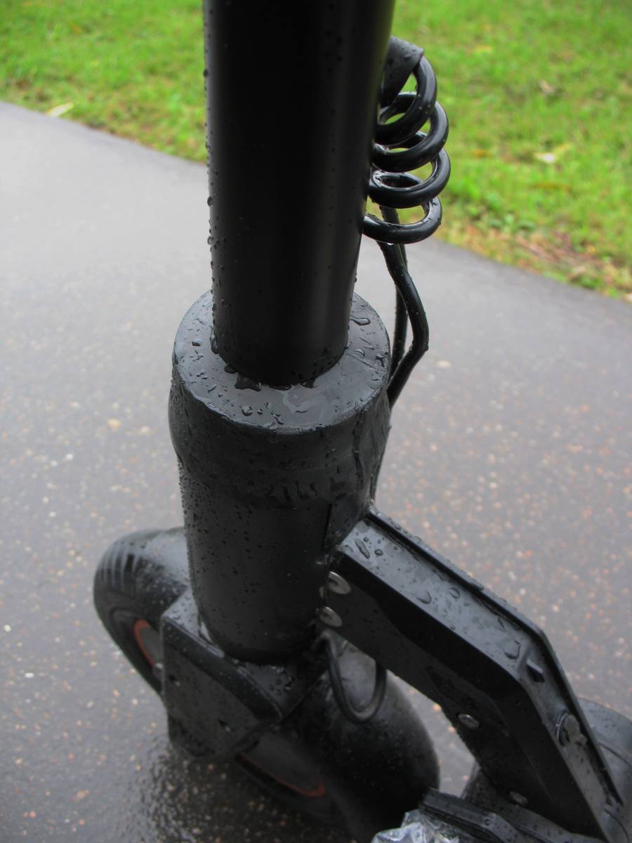

Evgeniy_D
Сегодня ездил под дождем. Записал на экшн-камеру. Получилось надежно прикрутить только вертикально.
Видна работа 10-дюймовой покрышки и переднего аморта.
Мокренький самокат.

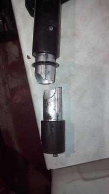

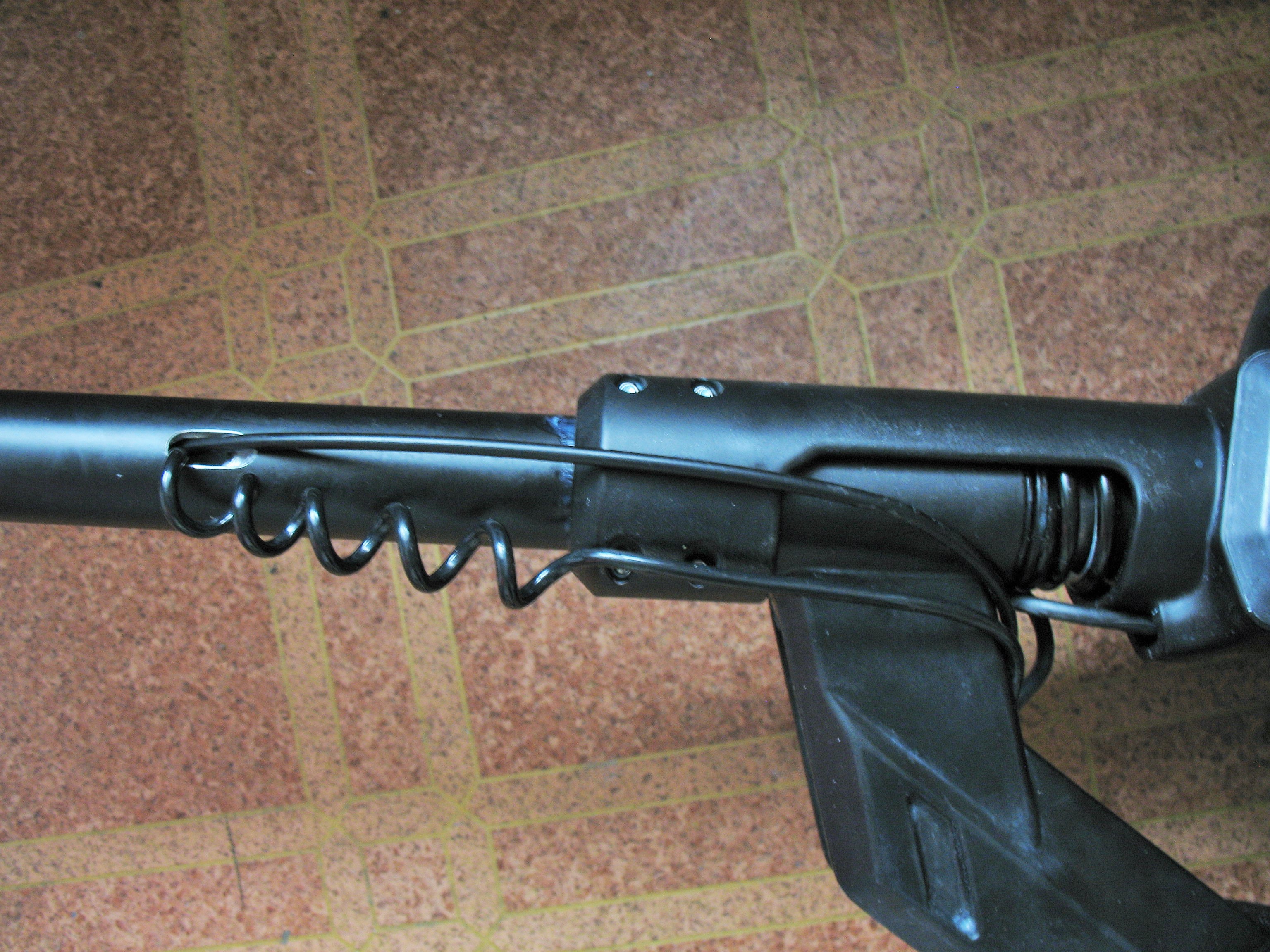

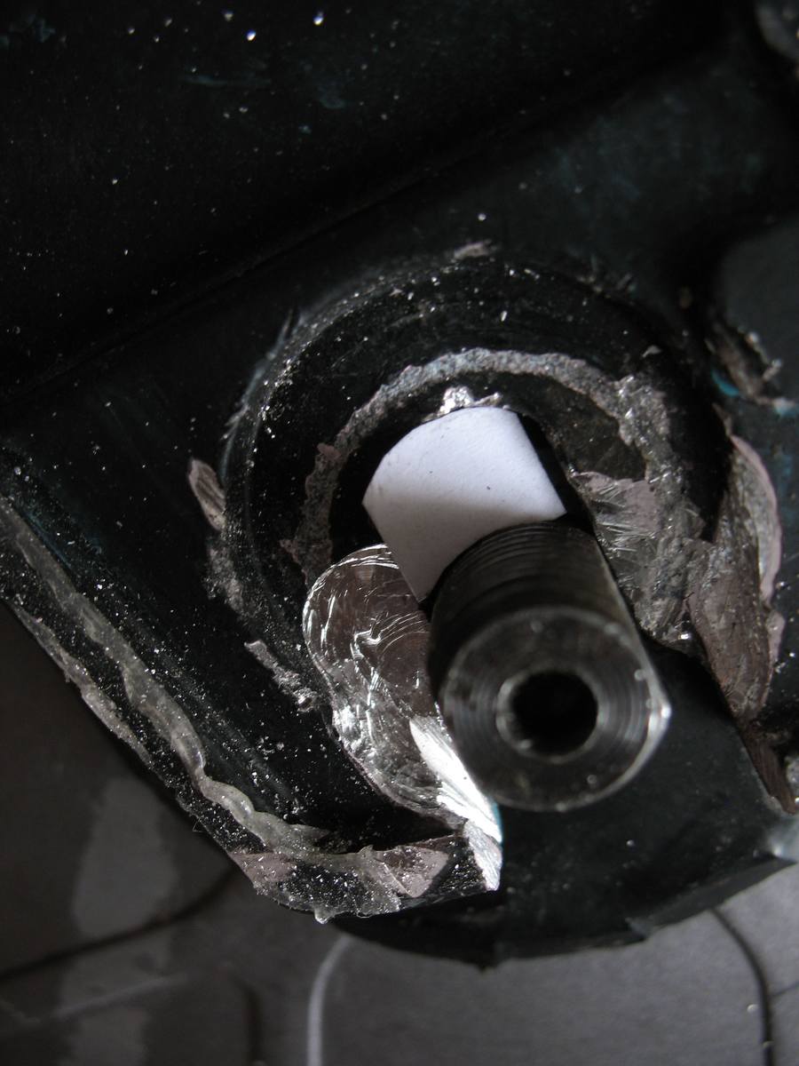

Постигла и меня сия участь. Купил  жене в начале лета.  Мадама, весом в 60кил, сломала рулевую.   Ездила на работу 4 раза в неделю по 8км,   туда/обратно.  Т.е. пробег совсем фигня .... Излом стандартный:
Повез к токарю и выточил внутрь стальную вставку из трубы. Толщина стенки получилась 1,5мм. Труба оказалась какая-то нестандартная,  сталь весьма прочная, обрабатывалась тяжко.  Запрессовали до шпильки, насадили обломок и обварили аргоном. Шов зачистил напильником.

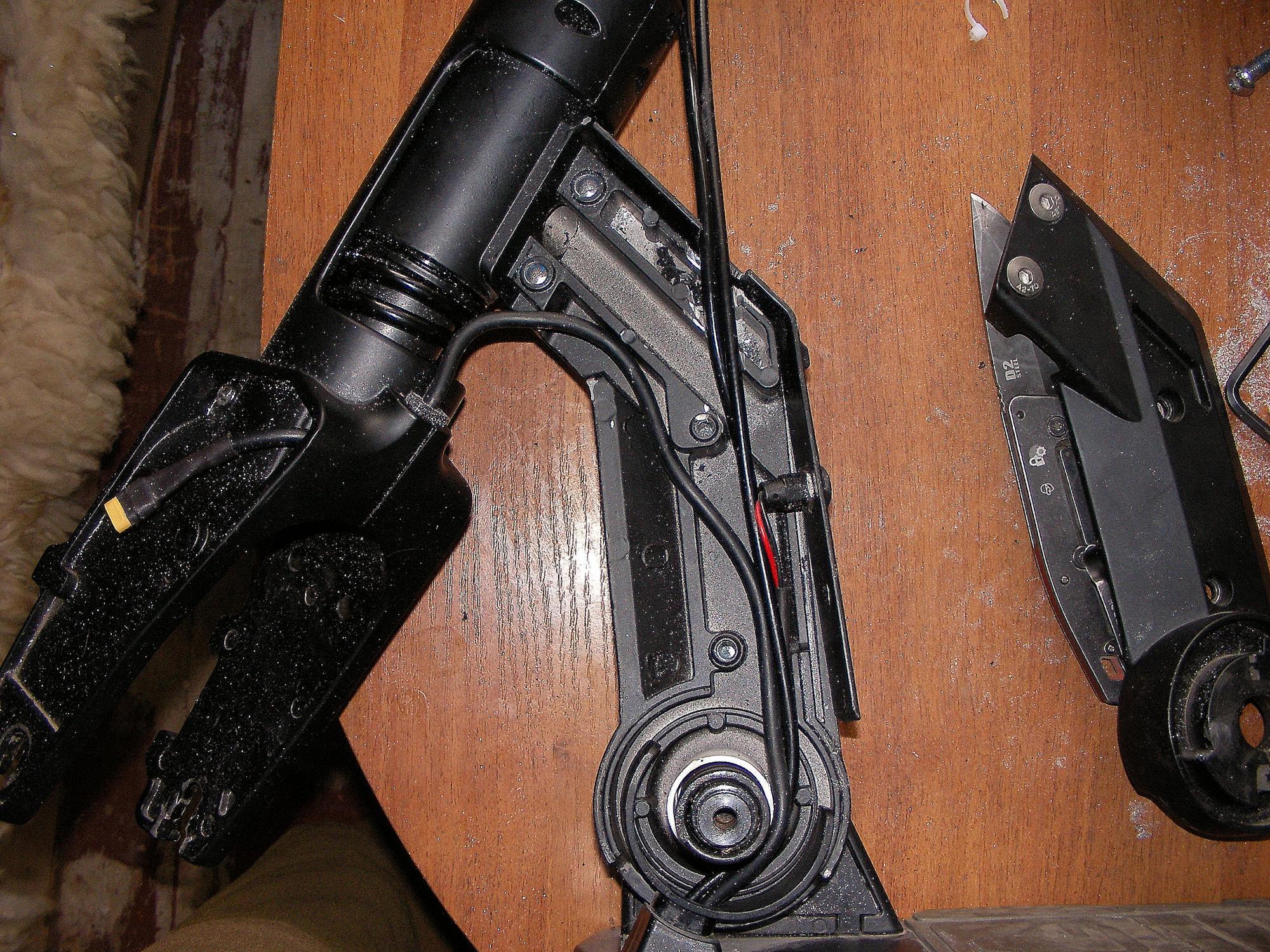

Пилить стандартную дырку для проводки и тросика не стал. ИМХО все бы кончилось тем же.  Разобрал гуся и пропилил пару пазов:
провод улегся вроде как хорошо.

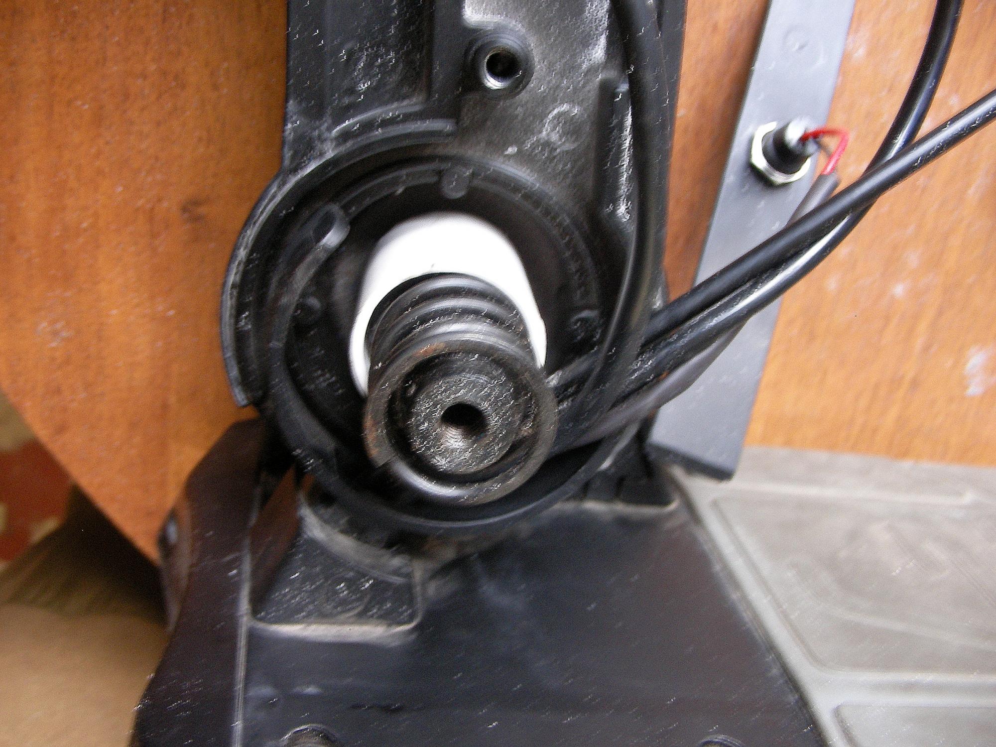

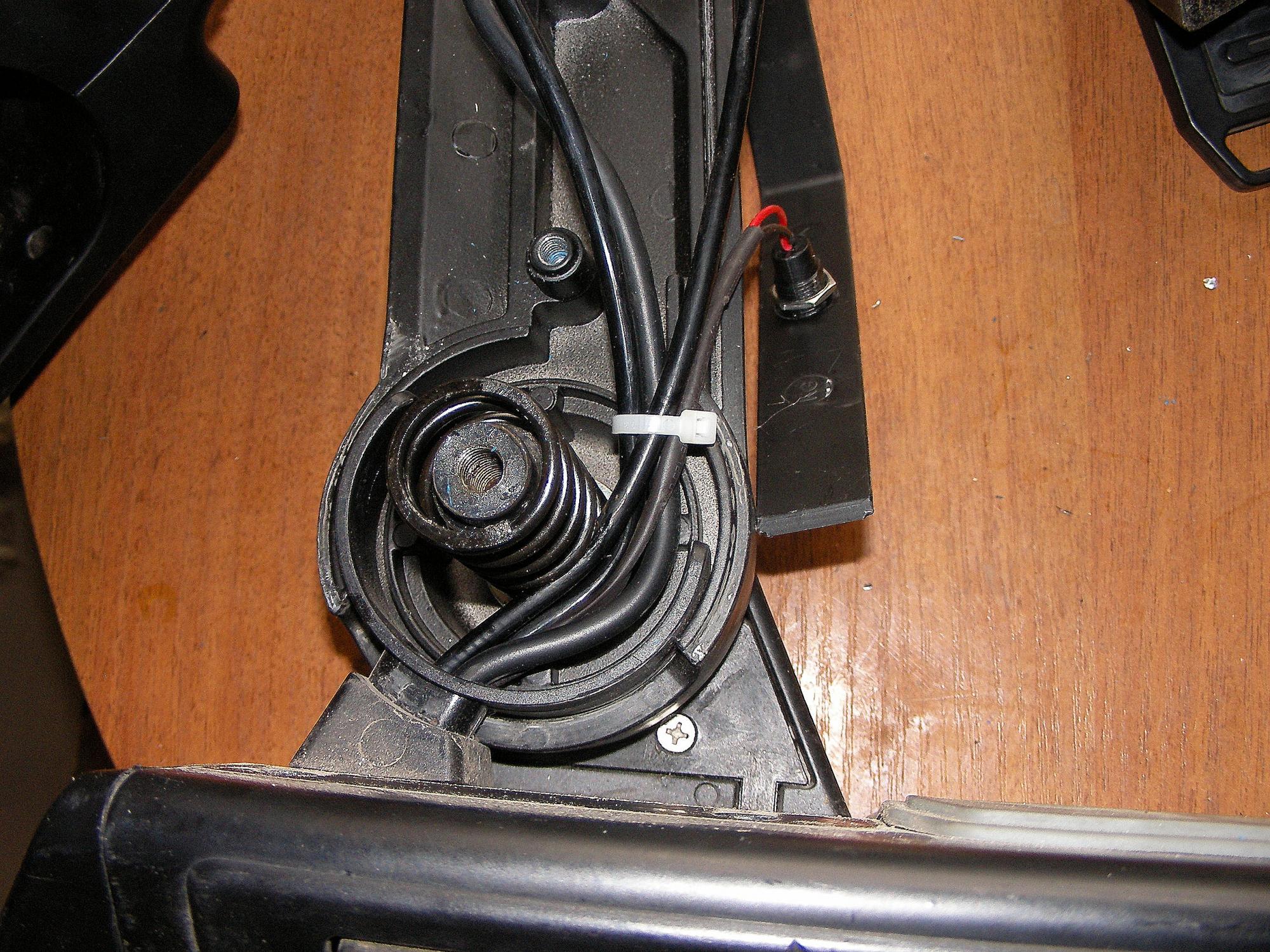

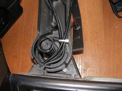

Не понравилось, что провода касаются пружины складывающего механизма:
Вылечил куском канализационной трубы 20мм. Она идеально оделась на пружину:
Теперь провода точно не пережмет.

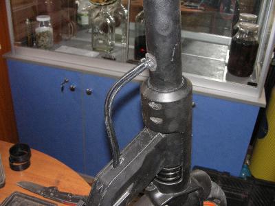

Далее чешем репу. Если пропустить провода снаружи, то придется дырявить тушку руля под дисплеем и выводить оттеда  разъем. Это мне показалось простым, но не кошерным  решением.  Разъем на улице, провода нужно крепить к стойке.  Нафиг надо....
Провести проводку внутри влечет за собой гемор протягивания тросика и провода через маленькие дыры, ибо результат проделывания  больших дыр мы уже поимели
Решился на гемор. Собрал гусака и продырявил трубу, чуть выше гусака. Сначала сверлом, потом разверткой, потом шарошкой:
Поимел вертикально расположенную овальную дыру, аналогичную верхней родной.
Из верхнего отверстия для тросика   выковырял овальную резинку и одел ее на тросик и провод ....
После  занялся онанизьмой, в виде протягивания сначала витого провода, а потом тросика через полученную дырку.
:facepalm: :facepalm: :facepalm:
Куски провода, шомпол от винтовки, помощь мадамы, час онанизьмы, но удалось.  Последовательность следующая:
1. Резинка на  шнур и тросик.
2. Тонкую проволочку со стороны руля выпускаем в нижнюю дырень.
3 . Привязываем к проволочке штекер и вытягиваем провод вверх, поочередно утапливая кольца спиральной навивки в нижнюю дырочку.
4. Закрепляем  штекер сверху.
5. Со стороны руля запихиваем вниз шомпол с привязанной к нему проволочкой.
6. Выуживаем через нижнюю дюрочку эту проволочку, отсоединяем от неё шомпол, а к проволочке привязываем конец тросика тормоза.
7. Вытягиваем  тросик в верхнюю боковую (родную) дырочку.
8. Закрепляем пружинку штекера и выдыхаем. :facepalm: :facepalm:
Далее все собираем в штатном порядке.

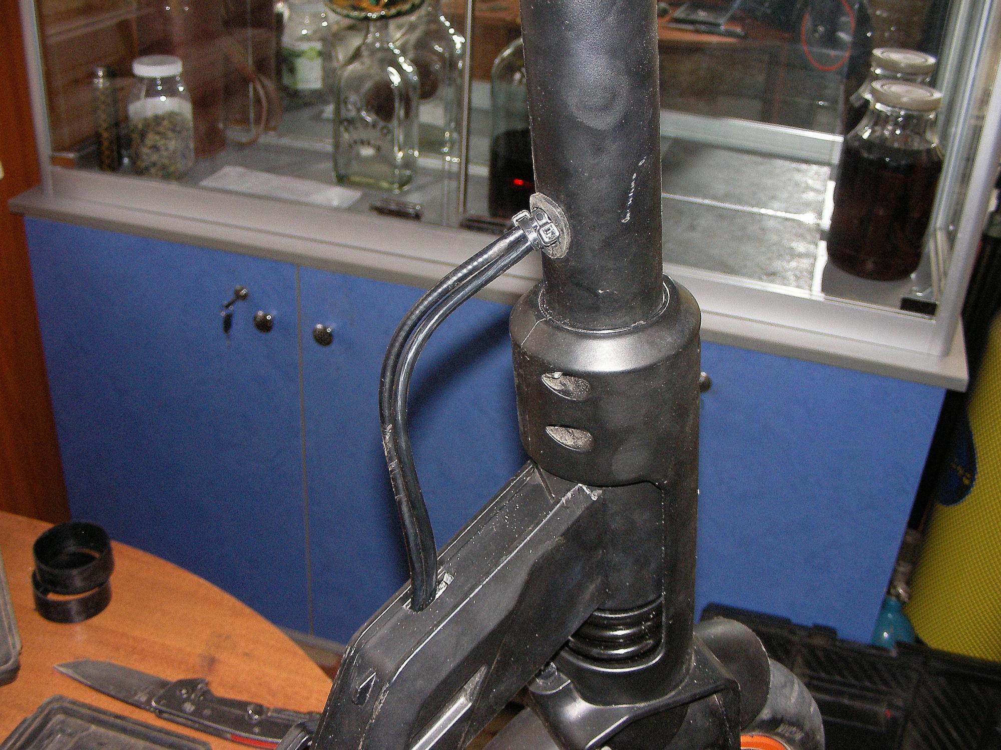

В итоге получилось так:
Но тросик, сволочь, норовит залезть в рулевую колонку  и получается излишне натянут.  Кроме того, как прикрутить туда два хомута, пока ничего не придумал.
Да, еще воспользовался советом из этой темы и выкинул резинки амора (СПАСИБО !), на большее бельзину не хватило.  Мадама сказали, что стало лучшее.

[user]Abirvalg[/user]
А у вас нету фотки вставленной токарем втулки и сваренного места?

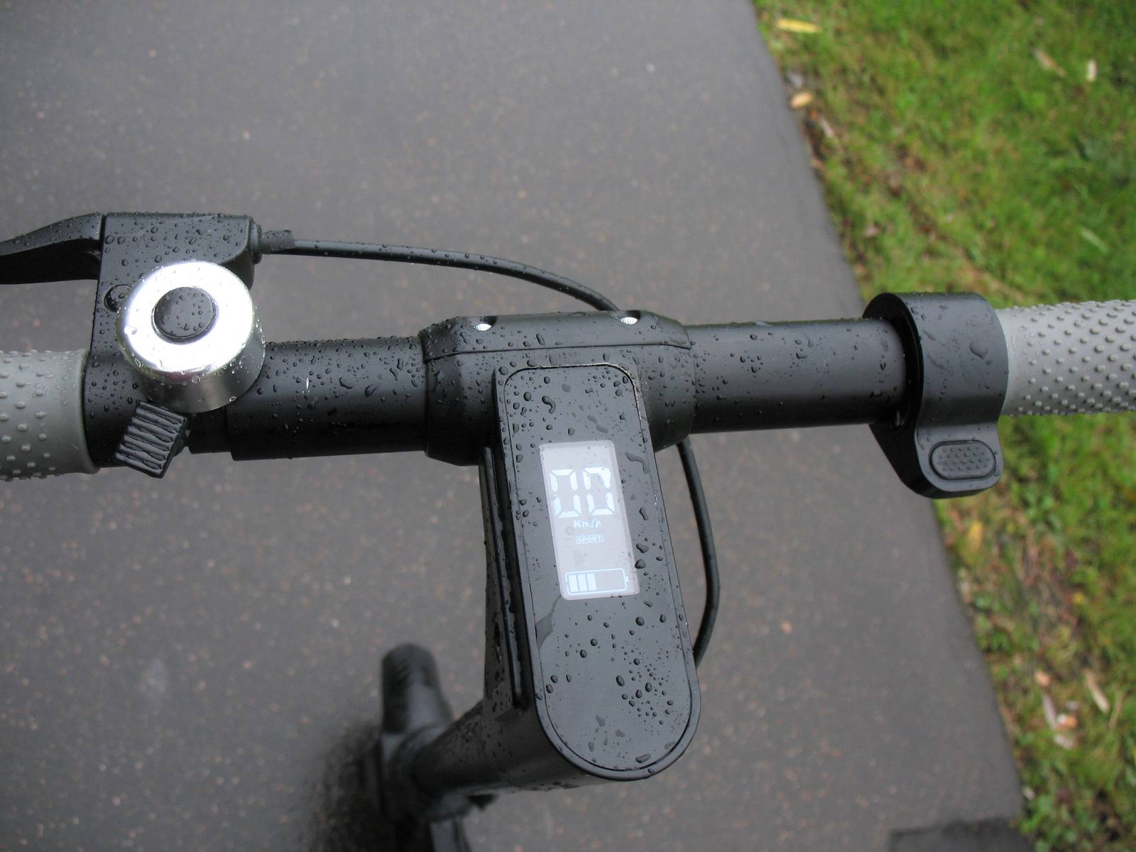

Я проехал вот с таким выводом проводки снаружи уже более 600км, пока все нормально:

Цитата: Evgeniy_D от 30 Нояб. 2020 в 12:40А у вас нету фотки вставленной токарем втулки и сваренного места?
протормозил, забыл сфотать.  Хотя, там то и фотать нечего. Трубка плотно вставлена "от руки", т.е без молотка. После - обварена по линии трещины снаружи. Внутри, до вставки стальной трубки, варить не стал, т.к. пришлось бы заморачиваться со снятием лишки сварного шва. А это - делать развертку или трахаться с дремелем.  Снаружи - просто обточил напильником.

Цитата: Abirvalg от 30 Нояб. 2020 в 14:33Трубка плотно вставлена "от руки", т.е без молотка.
То есть вы не запрессовывали трубку с большим усилием и большой плотностью посадки, а просто вставили трубку рукой и всё? Больше вы саму трубку никак не уплотняли и не фиксировали заклепками или еще как-то?

Цитата: Evgeniy_D от 30 Нояб. 2020 в 15:04а просто вставили трубку рукой и всё? Больше вы саму трубку никак не уплотняли и не фиксировали заклепками или еще как-то?
так точно. Вставил для центровки при обварке. В последующем хотел вынуть и вклеить на Девконе. Но не тут-то было.  Даже провернуть не смог.  Ввиду чего забил на это болт, тем более, что два винтика, кои фиксируют натяжение подшипников рулевой стойки, не дадут этой трубочке сместится даже на доли ммилиметра, так как прижимают ее к поперечной шпильке направляющих амморт.

Цитата: Abirvalg от 30 Нояб. 2020 в 17:13Вставил для центровки при обварке. В последующем хотел вынуть и вклеить на Девконе. Но не тут-то было.  Даже провернуть не смог.  Ввиду чего забил на это болт, тем более
Боюсь, что в таком случае есть риск повторения поломки, т.к. стальная втулка сидит не очень плотно, что дает возможность сваренному месту немножко изгибаться без поддержки втулки.
