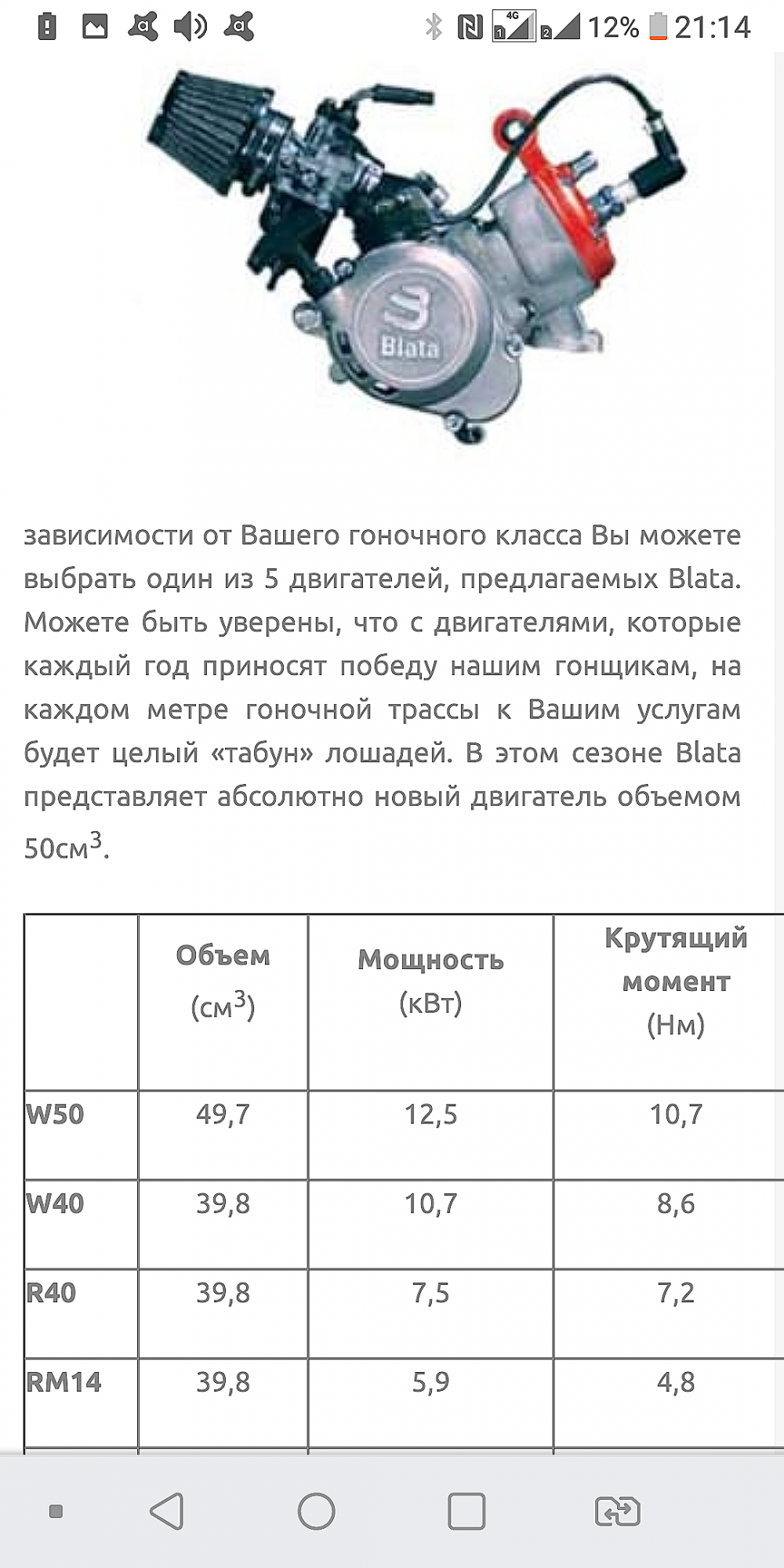

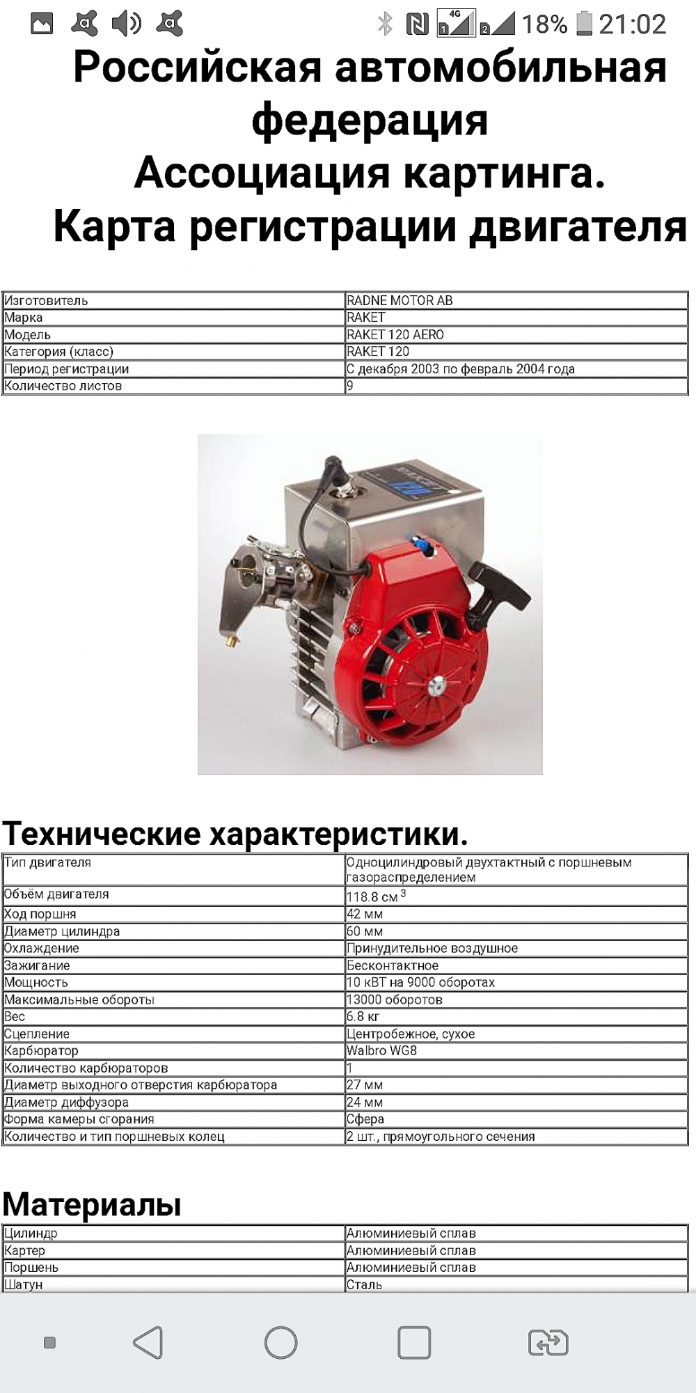

Я сразу привел пример именно картингового сцепления почему? Да потому что применяемые там технологии позволяют с легкостью передавать мощьности, которые нашим моторчикам только сняться. На фото достаточно старый мотор.
Посмотрите его характеристики. И это далеко не предел. Так или иначе картингисты существенно повышали его мощьность.
Стало быть вопрос в центробежке касаемо ее качества не актуален.

Вы наверняка не в теме по минимоторам.
Есть такой вид шкмг как минибайк.
Мне довелось погонять на этих блохариках. И на китайцах и на монстрах мирового бренда. Это я скажу адская машинка. Мои тогда еще 80кг. этот монстрик в легкую выстреливал под сотню, и главная задача по началу была не слететь с него неакуратно крутанув газ.
Да, данные этой таблицы не китайская отсебятина. Это показания снятые со стенда.
Так например моторы класса 125сс на базе минска еще в далеком 92м году на стенде показывали до 20кВт!!!. И это фактически самоделки.
Прошло три десятилетия господа и полтинник уже крутит за 10кВт!
