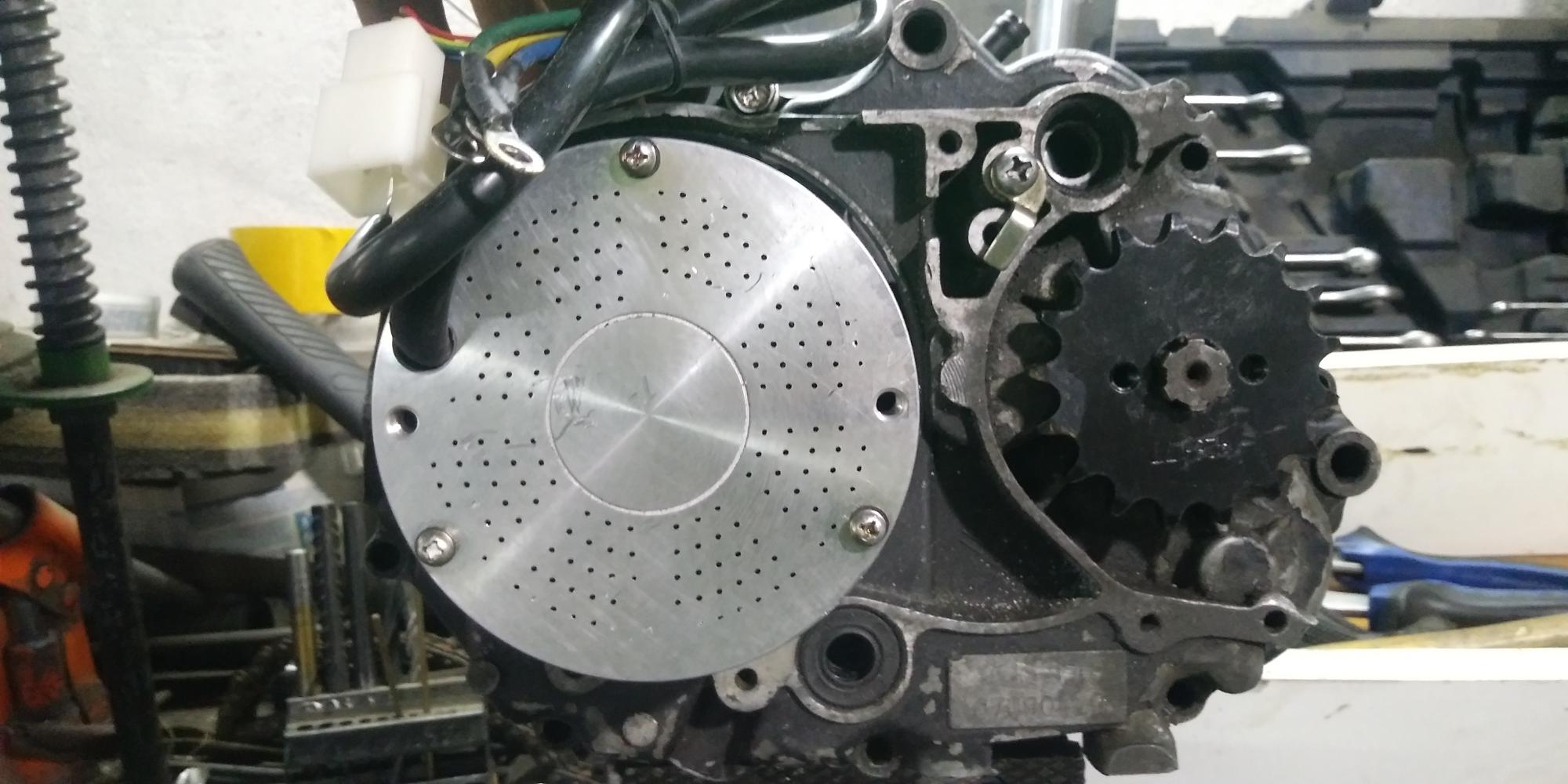

stels
Например вот так:
Кпп от питбайка.

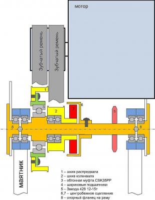

[user]stels[/user], а вы не рассматривали вариант двухскростной АКПП на центробежном сцеплении? Когда повышенная передача подключается центробежкой. Я хотел попробовать реализовать, но в связи с переходом на более габаритистый мотор не срослось, плюс еще центробежка должна была предавать крутящий момент порядка 60Нм, искал такую, но как я понял габариты у такой довольно пугающие. Не покидает меня идея 2х КПП, чтобы на низах мотору легче было и тягу на низах повысить.
У себя в теме зскиз с описанием набрасывал, продублирую:
Логика работы механизма следующая: На старте задействована понижающая передача через шкив (1) и обгонную муфту. Частота вращения шкива (2) в случае редукции 1:2 в два раза превышает частоту вращения шкива (1).
По достижении определенных оборотов двигателя, например 4000 рпм, обороты шкива (2) 4000 рпм, обороты промежуточного вала 2000рпм, фрикционные кулачки центробежной силой разводятся и входят в зацепление с чашкой (6) неподвижно закрепленной на промежуточном вале, соответственно начинает вступать в действие прямая передача через шкив (2). Но тут такой нюанс, обороты мотора начнут снижаться и должны в пределе сравняться с оборотами промежуточного вала. Как бы в определенный момент не произошло расцепление или проскальзывание кулачков и чашки...
В моем случае крутящий момент, который должно передать центробежное сцепление, составляет 50-60Нм. Если все идет как задумано, и прямая передача через сцепление заработает как надо, будет определенный период времени, когда сцепление будет проскальзывать, обороты мотора падать, обороты промежуточного вала расти, далее выравнивание, ну и разгон до максималки.
Обратный процесс еще проще, при снижении скорости обороты шкива (2) падают, сцепление размыкается, и когда обороты мотора в два раза превысят обороты вала, вступит в действие обгонная муфта.
Т.к. центробежные сцепления не приходилось настраивать, первый вопрос сразу возник какой "гистерезис" у центробежки, т.е. насколько обороты зацепления выше оборотов отпускания, от соотношения напрямую будет зависить соотношение пердаточных чисел между передачами.
Может кто-то пробовал что-нибудь подобное? Жизнеспособно оно или идею сразу в корзину?
