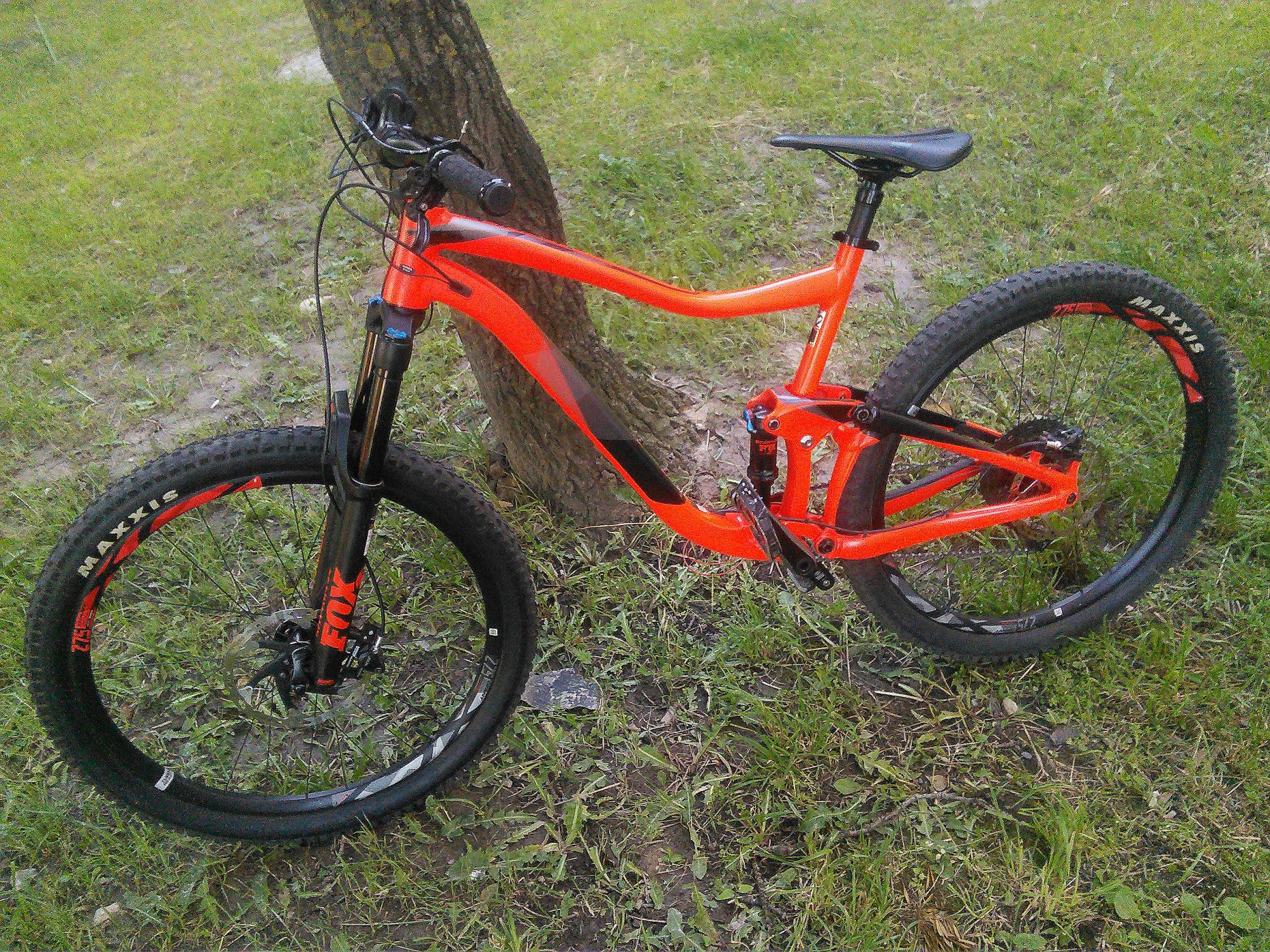

Цитата: Stanislavchik от 12 Сен. 2019 в 10:32На счёт прогулочного велица кмк Вы утрируете, как по мне, эндурность в основном определяется донором, а не 250 ватным моторчиком. Вы на что ставить комплект будете?

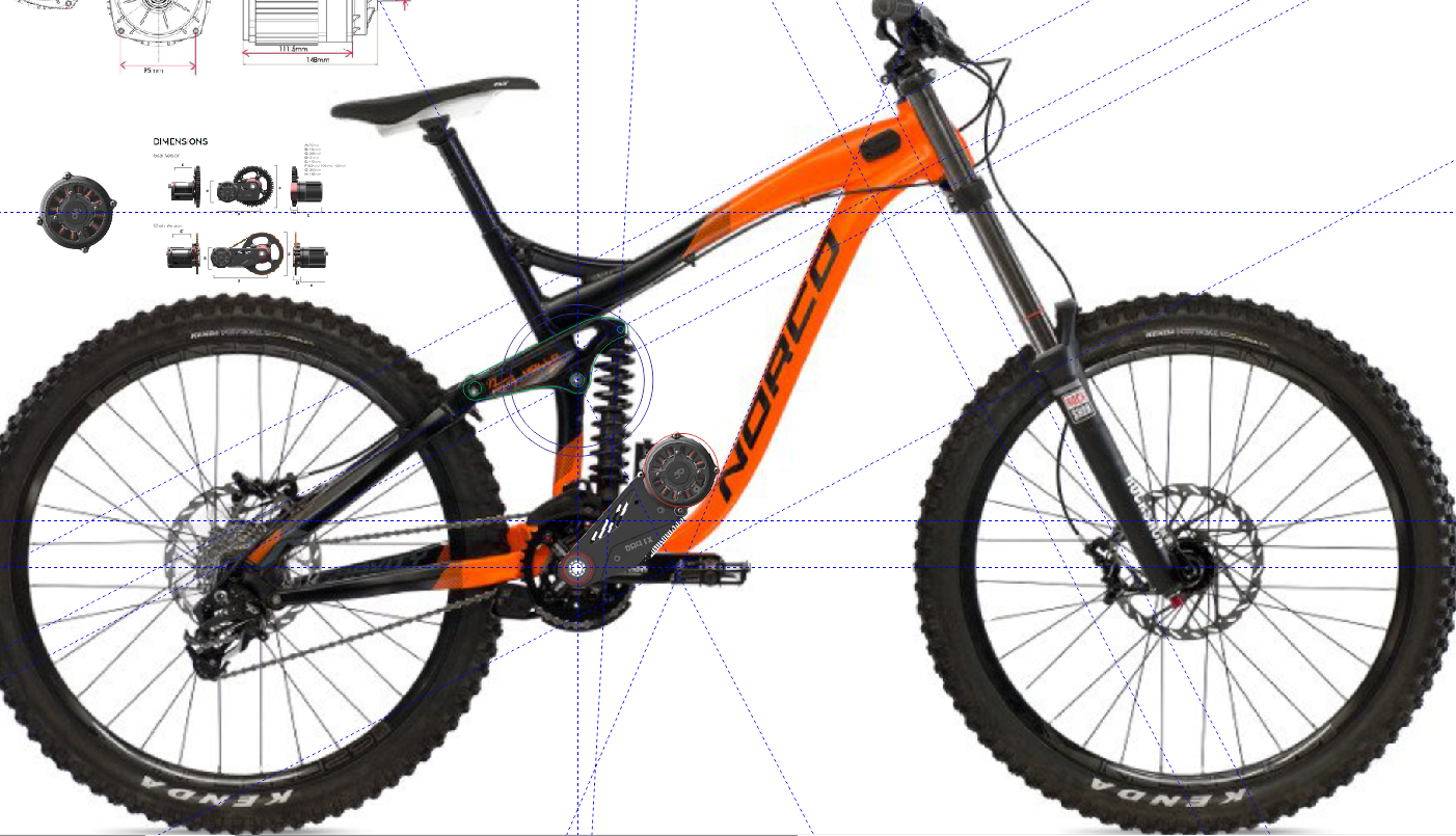

Ход вилки 150 мм, у подвеса 140 мм. Эндуро с натяжкой, конечно. Раму специально выбирал такую, чтоб побольше места для корпуса батарейки. Форма пузатой нижней трубы определяет, что моторчик будет висеть ниже текущего размера от земли до звезды на 50 мм. На поребрики запрыгивать точно перестану, надо "защиту картера" прилепить. А вот Циклон можно повесить ближе к переднему колесу, тогда будет клиренс родной, но вылезут другие вопросы.

[user]aka2000[/user], В треугольник мотор не влезет? Если что, верхнюю трубу можно и переварить у Халикова  :-)
aka2000
Может и влезет. Только батарейку придется возить в рюкзаке, что окончательно разрушит прекрасный план:
Граждане, не повторяйте моей ошибки. Берите сразу нормальный педелек! ;-)

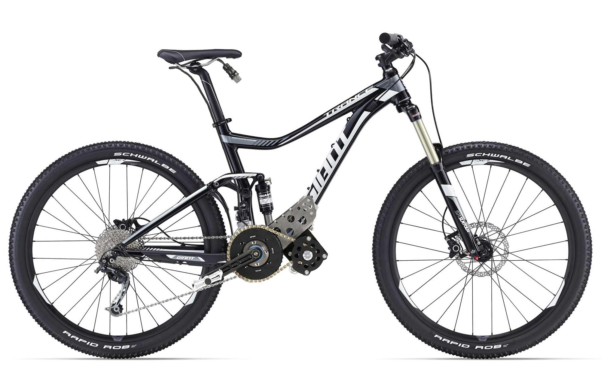

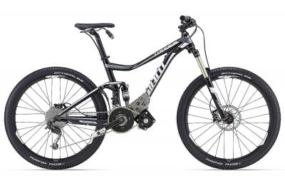

В самом начале был вот такой план https://www.ego-kits.com/en/produkte/ego-bikes/giant/

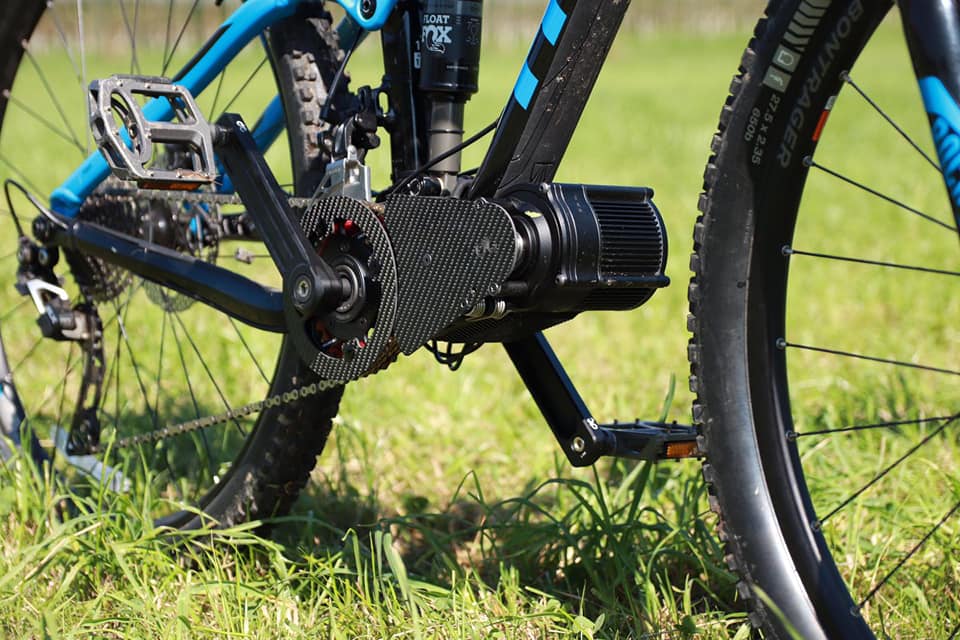

Повторить кронштейт по примеру, и повесить Циклон:

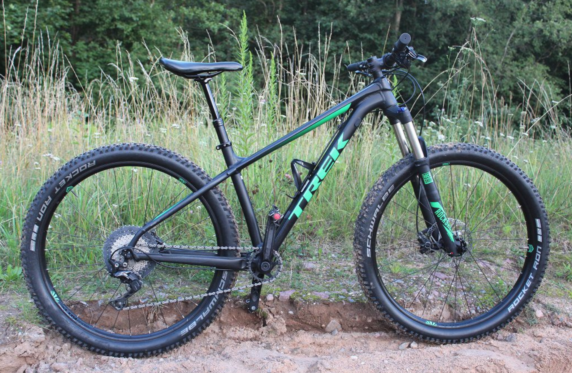

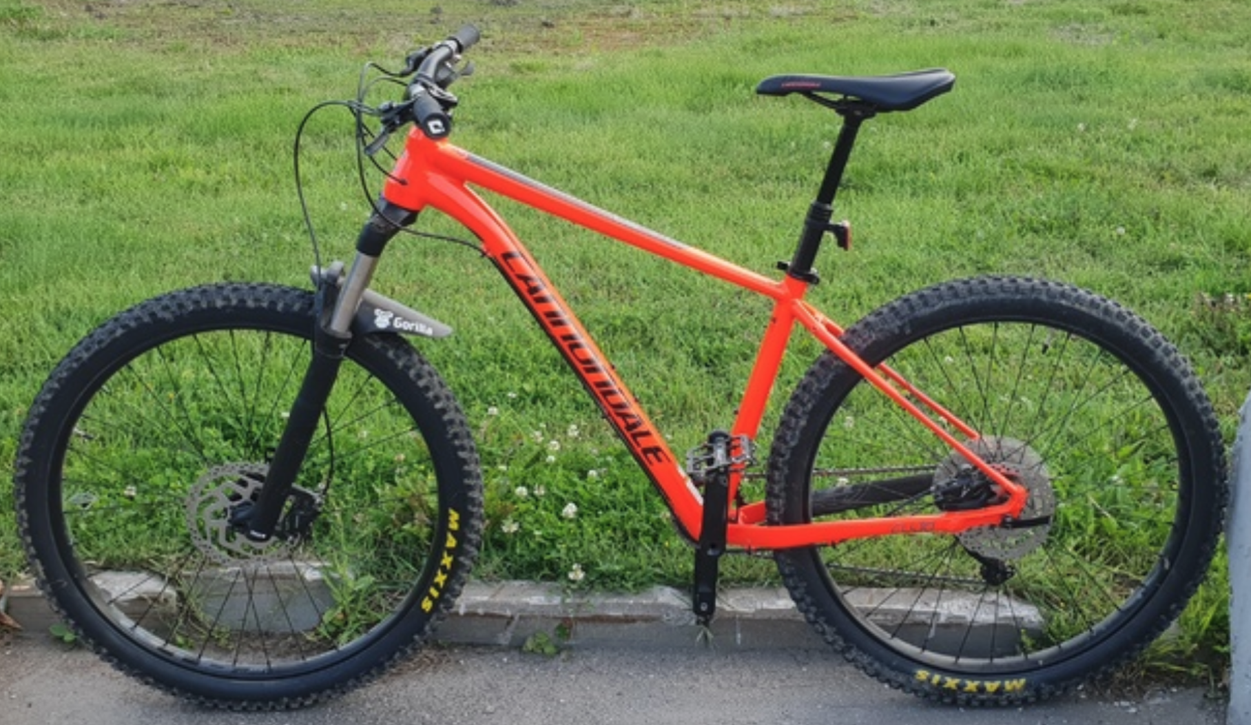

Хорошо. Tongsheng TSDZ2 не подходит для эндуро, но я ещё примерялся к полуфэтбайкам.
Cannondale Cujo
Trek Roscoe
Вот там этому моторчику самое место - помогать по лесным тропинкам в прогулочном режиме. Уехать можно гораздо дальше, чем на мускульной тяге. Казалось бы. Но на подвесе оно же будет комфортнее! Т.е. как и DH берут в качестве донора, чтобы летать на работу по пробкам, так и эндуро на электротяге с подвесным кареточником больше подходит для трейла. Как говорится, если не можешь что-то изменить, то измени к этому своё отношение.  ;-D
Вот только не хватает ширины колёс. Опять же фирменные педелеки (и подвесы, и хардтейлы) идут на плюсовых колёсах, как правило. Короче, покатаюсь маленько на TSDZ2 и дальше в расход. Пойдёт на дорожник деду в булошную ездить.

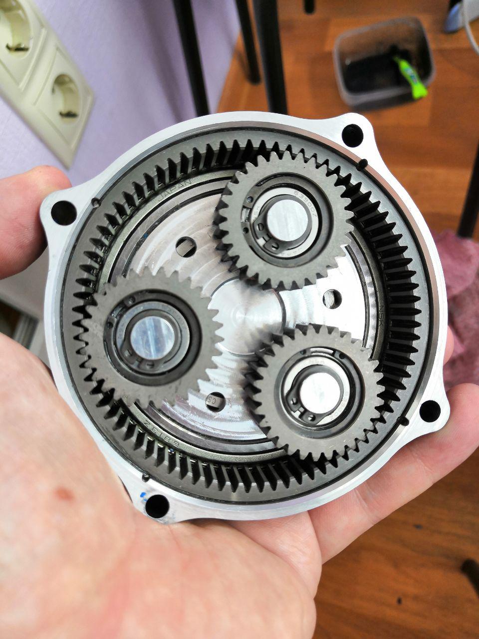

На форуме замечена попытка запихнуть его в раму https://electrotransport.ru/index.php?topic=56622.msg1635055#msg1635055
Таки да, оно влезает в раму на штатном кронштейне
Но если моторчик запихивать в раму, то для контроллера надо заказывать кронштейн

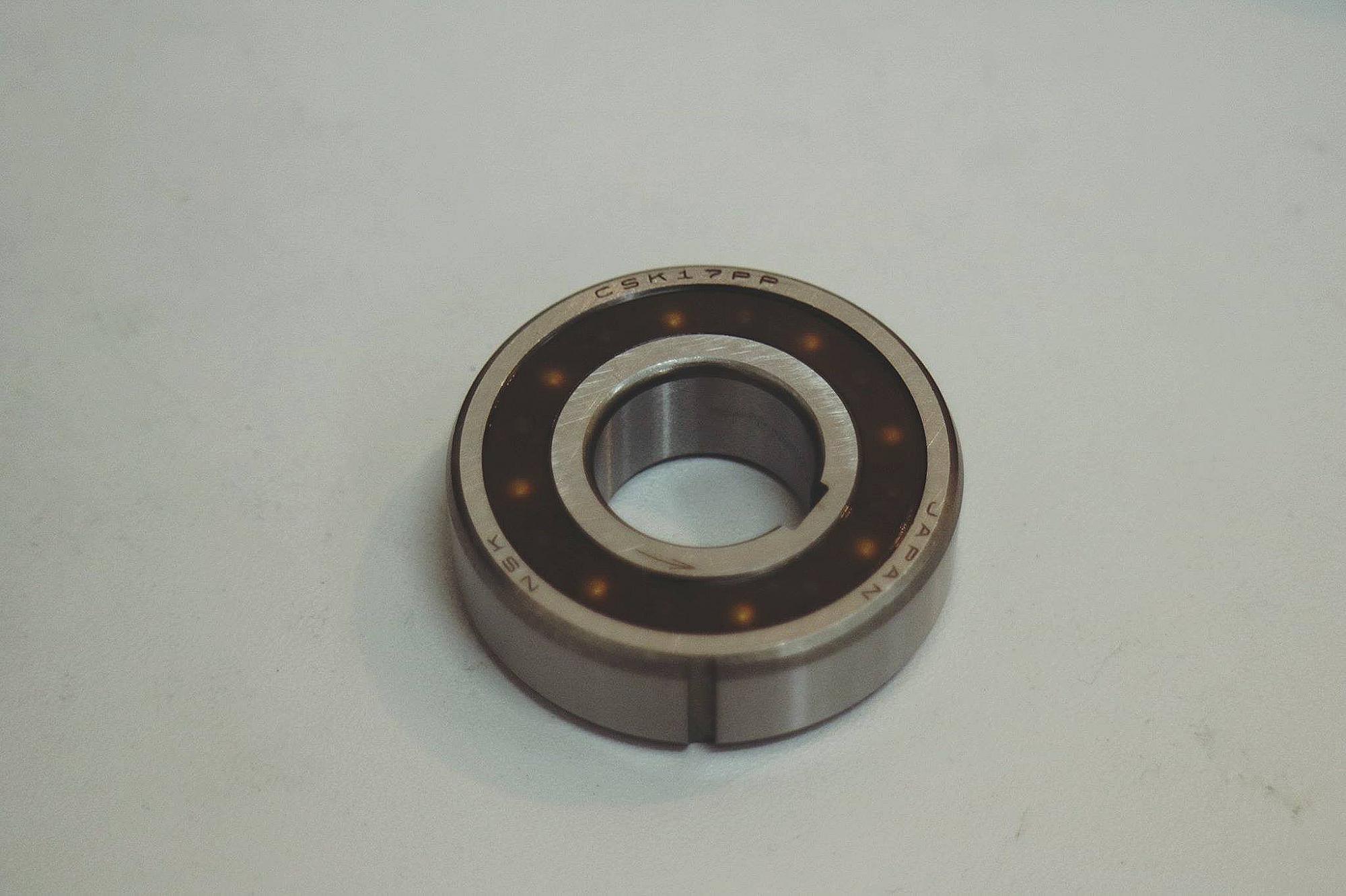

И самое интересное внутри
Подшипники на фотках NSK
Обещают 100% waterproof  ;-D
Цена вопроса - примерно тыща долларов. Я влюбился!
