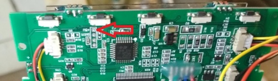

Привет всем,после падения отвалилась фара и порвались провода фары, красный +? , черный "-"?
- проблема не включается самокат (не работает дисплей, звуков нет)
, провода визуально проверил, батарея выдает 41В, замерил напряжение на штекере 5 пин идущий к дисплею. Это нормальные напряжения ? на всех 41В, кроме белого 36В
Slavemaster
[user]ledfort[/user], провода - да, красный "+".
При таких обстоятельствах обычно высокое напряжение с фары попадает на контакты дисплея, что приводит к выходу из строя микросхемы HT1621. Если Вы подадите напряжение с внешнего источника питания на контакт "+5V" и эта микросхема будет греться - проблема точно в ней (под замену).
Не совсем понятно относительно чего Вы измеряли напряжение что везде получилось столько (должны были относительно черного). По напряжениям скорее всего порядок, ставлю на неисправность дисплея.
Плата кстати выглядит как оригинальная от s2/s3, только маска текстолита зеленая.

Цитата: Slavemaster от 17 Сен. 2019 в 21:22на контакт "+5V
А можете указать на фото этот контакт, куда можно внешнее питание подключить

[user]Slavemaster[/user], Добрый день, подскажите, kugo s3, дисплей при удержании вспыхивает и гаснет, греется конвертер 7005 и наверное и STM8S903, на конверторе при нажатии К3 на входе 4,7, на выходе 2,7...куда копать?

Цитата: krasnaya63@yandex.ru от 10 Май 2021 в 15:40куда копать?
Выяснять, что потребляет. Например, подать отдельно питание на проц. Либо отрезать дорожку (выход) с 7005 и выяснить, работает ли она.
Греется еще STM8S903...попробую ее обесточить и замерю U на U3... если она вылетела, только плату целиком менять?
Отрезал от питания 6 и 7 ногу STM8S903 - нет реакции, а вот когда отрезал 9 т.к. она на питании сидит тоже, хотя на схеме этого нет, преобразователь дал 5V...понятно, что он рабочий и менять надо STM, что равносильно замене платы...
Metamorf
[user]krasnaya63@yandex.ru[/user], Ну значит менять STM и прошивать
https://electrotransport.ru/index.php?topic=58493.0
Цена вопроса, максимум 100р проц + 200р stlink.
Еще один вопрос, по схеме на 9 ноге --х, а на плате приходит +5V...и сопротивление между обесточенными +5V (6,7) ногами и массой 33 Ом...почти короткое...все таки сгорел STM?
Буду краток, купил у запчастников разбитый дисплей с платой точно такой же- зеленый текстолит XCP 01A-R02 D15151XCP и перекатал STM с разбитой на свою, плата завелась, видимо прошивка та-же...с программированием буду разбираться не спеша теперь...спасибо за советы!
