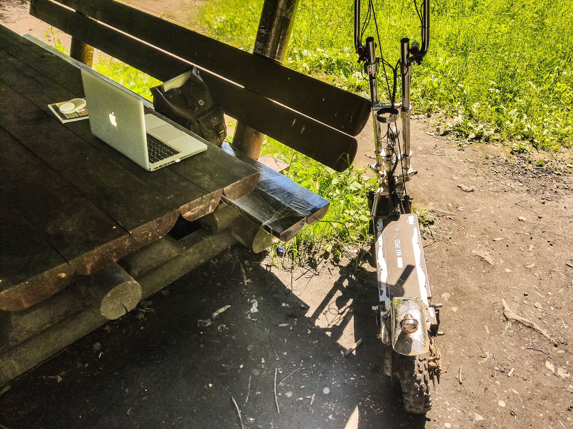

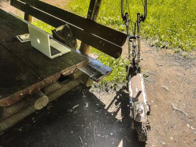

[user]_Os[/user],  да комаров море в этом году, но вроде спрей работает, я помимо поездок на шашлыки придумал себе развлечение работать на природе, я удаленщик уже второй год и мне главное чтоб сеть ловила, беру с собой ноут, уезжаю на самокате куда нибудь, где хороший сигнал и работаю.
Почти все лето на улице и в основном в лесах и парках) это лучше чем в бетонной коробке сидеть)
Я видимо привык за несколько недель пожирания комарами)
Вот мой рабочий понедельник))
Вообще кайф конечно,  только через 3-4 часа садится комп и приходится возвращаться, сейчас жду понижайку на 19v , буду делать блок питания для зарядки ноутбука от зарядного гнезда самоката, грех не воспользоваться, когда такой повербанк под ногами.

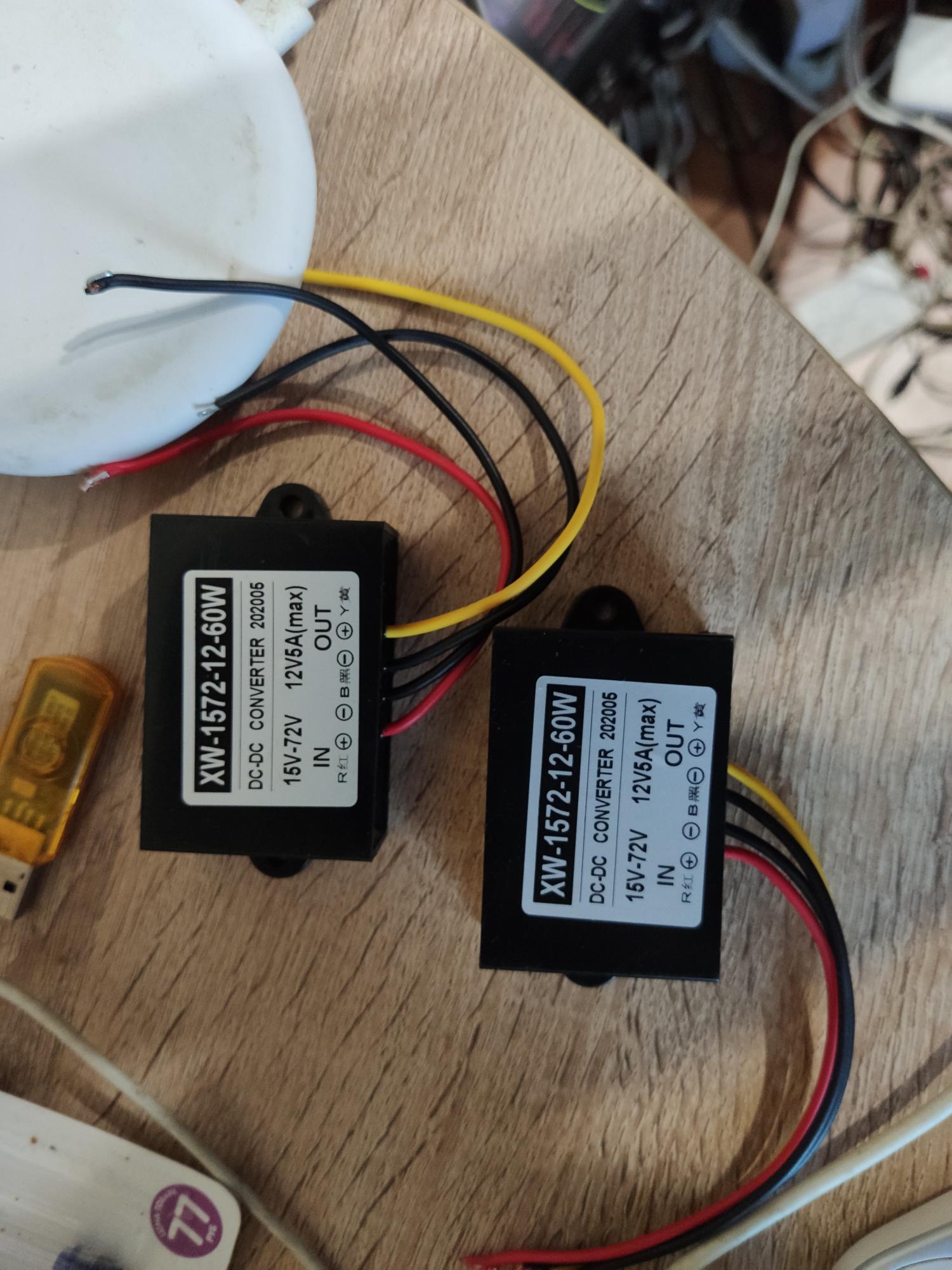

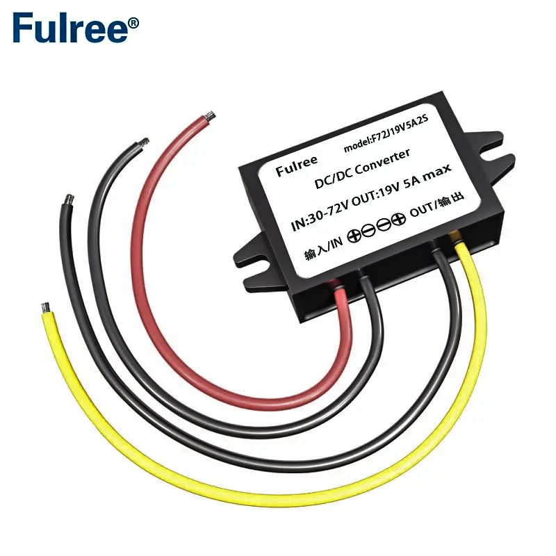

Я нашел понижайку in: 30-72v out 19v 5A ( стандартная зарядка от ноута 19v 3.46А) так что с лихвой хватит и потребление будет в разы меньше чем у повышайки и стандартного блока питания после нее.
ZooJam
Цитата: _Os от 07 Июль 2020 в 17:44Любопытно, как вам удалось найти понижайку с 60 до 19в.
Вот она... Если нужно скину ссылку, поеду на неделе забирать с почты, как разъемы придут, о результатах эксперимента отпишусь.
Для света использую почти такие же, in 72v out 12v
хорошо работают и не греются, лампа освещает достойно. Лес ночью.

[user]_Os[/user], Я думаю все же запас нужен, может полететь, выслал ссылку в личку на понижайку, можно выбрать разный вольтаж. есть in 30-90V; out 12v разного ампеража, 3А, 5А
Я бы посоветовал in 30-90V out 12V 5A
