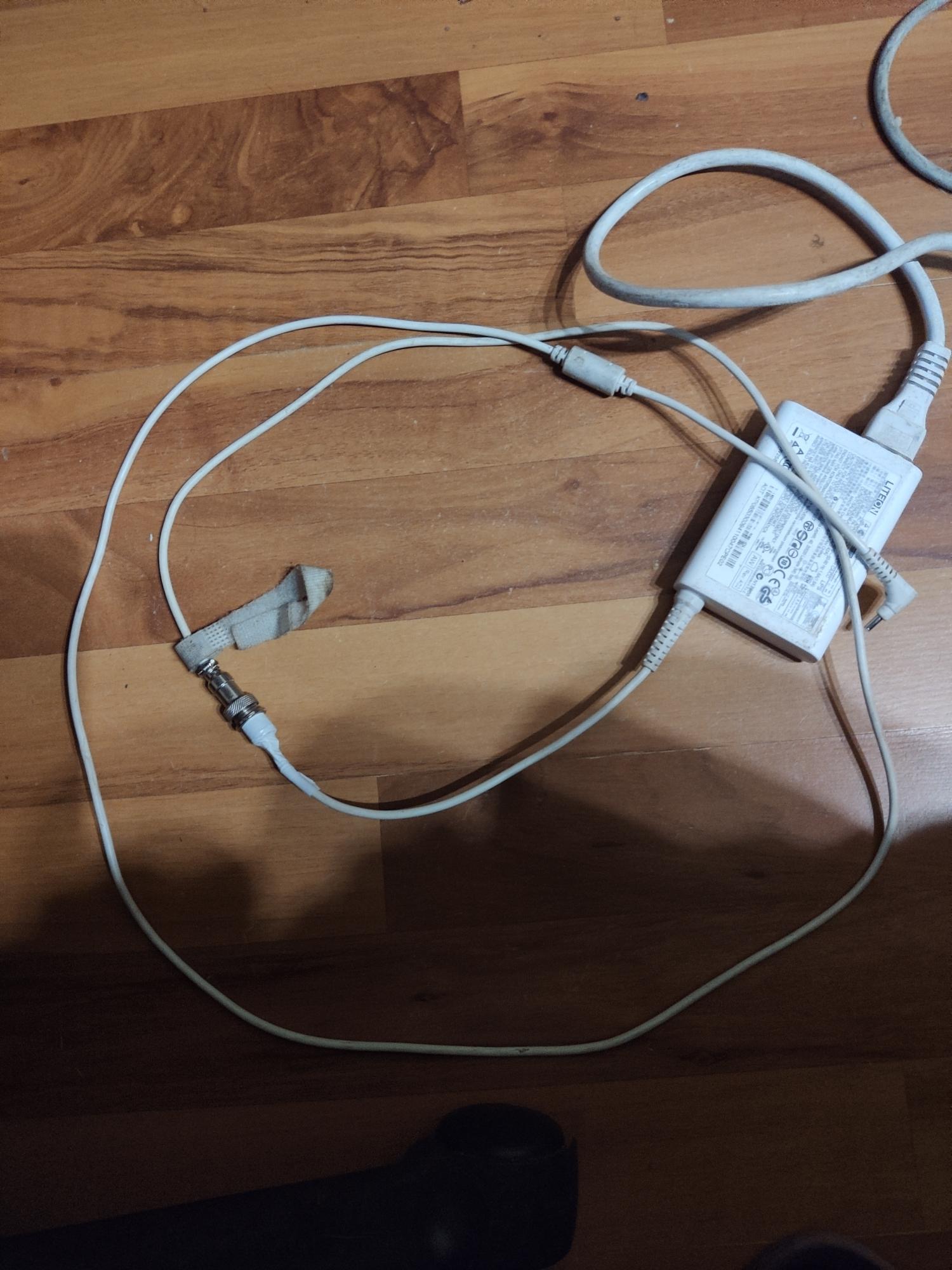

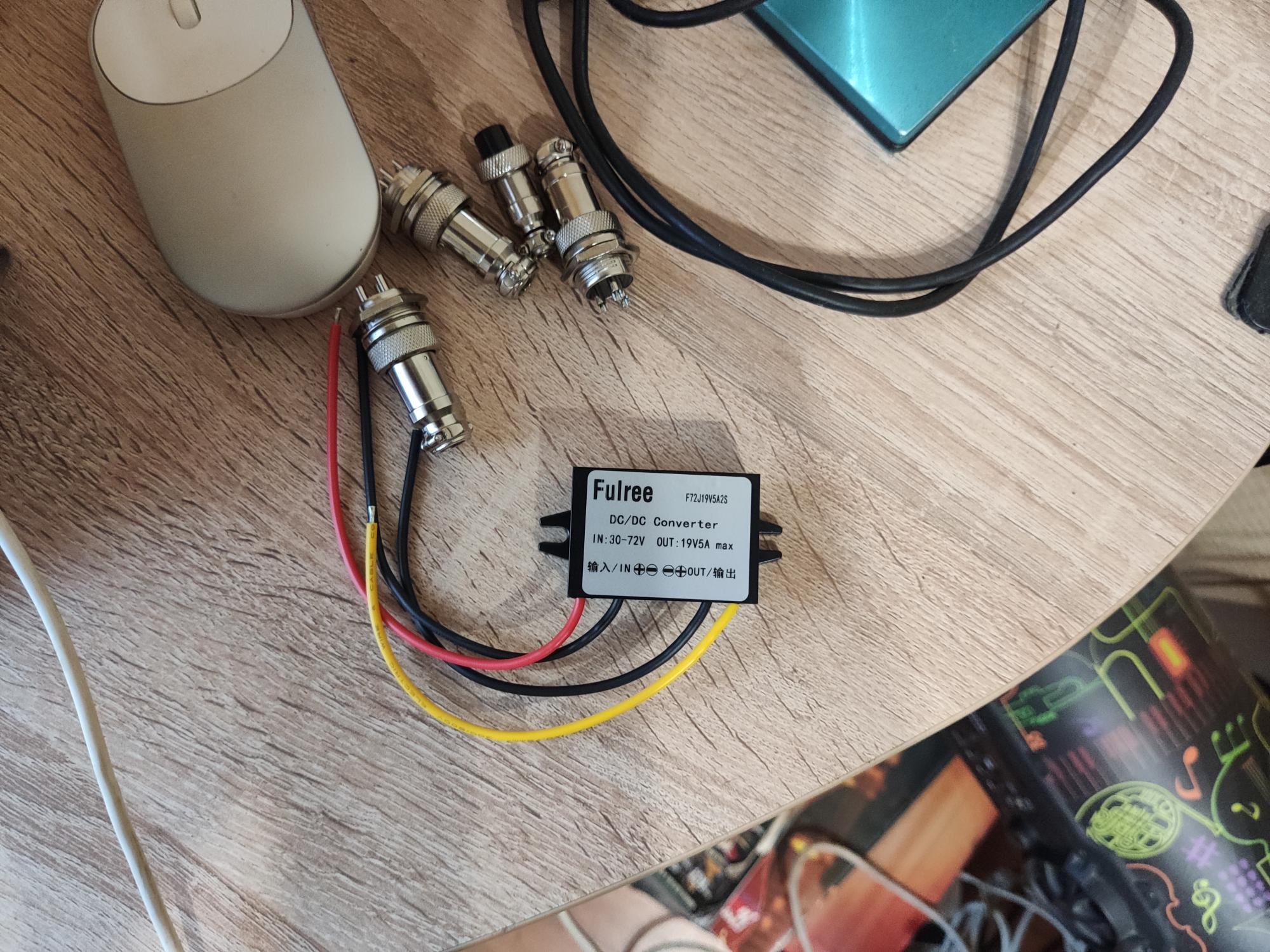

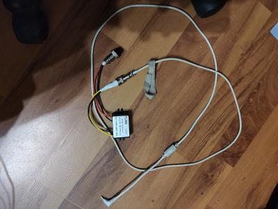

Вобщем пришла понижайка для зарядки ноута, сварганил походный блок питания, протестировал, резюмирую:
Плюсы:
КПД высоченное, не греется и от самоката заряжает комп с 0 до 100% за 1.5 часа (штатная зарядка заряжает за 2 часа)
Потребление ниже в разы, так как часть энергии не уходит в тепло в отличии от штатного, который ощутимо нагревается и ещё ниже еслиб я использовал еще повышайку, а за ней штатный блок питания.
Так и не понял зачем повышать, а затем снова понижать))) нецелесообразно.
Размеры со спичечный коробок.
Вотльтаж штатной зарядки мультиметром 19.46v ток 3.4A
Вольтаж этого "походного" Устройства 19.49v ток 4.9A
Ну и замеры сколько отнимет от заряда самоката полная зарядка ноута от 0 до 100
На момент включения разряженного ноута в самокате было - 63.5 v
На момент полной зарядки до 100% осталось 63.1 v
То есть полная зарядка ноутбука съела всего пол вольта от самоката
.(батарея относительно свежая в ноуте, хватает на 4-5 часов работы)
Так что эксперимент вполне удачный, если кому надо рекомендую.
Провод отрезал от штатной, припаял разъемы. Ниже фото штатной и "самокатной"
Смело можно в поход))))

Цитата: ZooJam от 15 Июль 2020 в 20:40Так и не понял зачем повышать, а затем снова понижать))) нецелесообразно.
Разумеется, двойное преобразование это лишние потери, зато это универсальность. К высокому напряжению можно подключать много разных потребителей, а к понижайке только одно конкретное... Понятно, что Вам это может быть не надо, а может быть и надо...) Вот поехали Вы с друзьями на природу, у каждого свой ноут... Хорошо если все яблочники, а что делать владельцам самсунгов с 15 вольтами или леново с 12 вольтами...? Понижаек на все случаи жизни не напасешься, а 220 оно и в африке 220...)
Короче говоря, я предложил 100% универсальное решение глобальной задачи питания различных устройств от мангала с батарейками.
А каждую конкретную, прикладную задачу можно решить и по другому.  В Вашем случае - понижайкой...
Цитата: ZooJam от 15 Июль 2020 в 20:40полная зарядка ноутбука съела всего пол вольта от самоката
А сколько амперчасов? ))) Количество энергии в вольтах не измеряется, вольты это всего лишь разность потенциалов. Вот я втыкаю в розетку мощную нагрузку, а через час меряю напряжение, а там как было 220, так 220 и осталось... )))
Когда мы питаем что либо от батарейки, мы тратим Ватты, но не те, что вольты помноженные на амперы(VA это нагрузочная способность генератора или преобразователя тока), а Джоули в секунду (для химических источников тока)

[user]ssilk[/user],  колличество энергии в вольтах не измеряется, я в курсе) я не рассказывал тут, но у меня техническая специальность, хотя не много по другому профилю) уж это я знаю) но по вольтметру на самокате я определяю (да и не только я, все собственно) расход батареи, просадку и сколько мне осталось) если приближается к 50 значит скоро встану и бмс прикажет идти пешочком.
Кстати я разочарован бмс - она отрубает все на 54 вольтах, а контроллер имеет нижний предел 50, еще ехать и ехать. Выключает когда в каждой параллельной группе по 3.4v, на самом деле можно еще разряжать. Было такое что разок не дотянул до дома и  скидывал деку, отключал бмс и пускал напрямую в контроллер.
Собственно по вольтметру наглядно понятно сколько ресурсов батареи сжирает заряжаемый ноутбук, потому что все по нему ориентируются то впринципе.
Амперчасов должно быть примерно 22 (общую емкость акума не мерил, но банки использовал 2800mAh, батарея 16s8p, аккум у меня скромненький, но больше дека не позволяет ) скорее всего уже меньше, второй сезон на них катаю. У заряжаемого ноута 4850 mah (кстати делал не под яблочный ноут, решил с собой возить другой полегче, у яблочного 16.5v)
А универсальную розетку 220 для всех видов техники, ноутбуков, кофеварок и кипятильников делать не было необходимости)))) хотя кто знает, что мне приспичит завтра :D

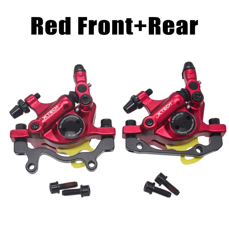

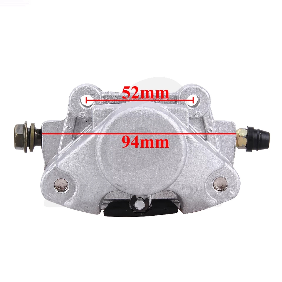

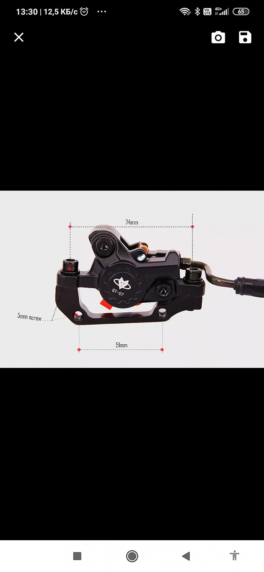

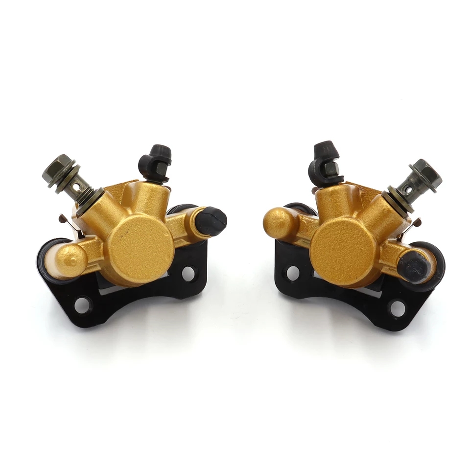

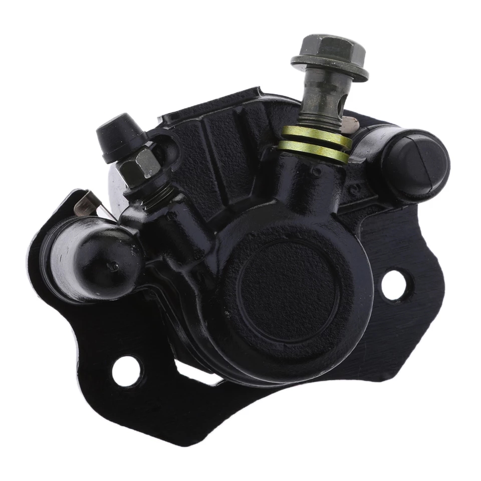

За сезон уже третьи колодки, да и трос растянулся и механика плохо справляется, тем более, что у меня только задние, вперед сделаю переходник и поставлю либо механику которая есть, либо гибрид. А на заднее колесо думаю ставить гидравлические, вопрос к коллегам:
Перед.
Вперед хочу поставить механику которая есть или гибрид, тот же тросик, но поршень.
Говорят тормозят лучше, но блин тот же трос все равно, растягивается итд , есть ли смысл в этом гибриде?
Зад.

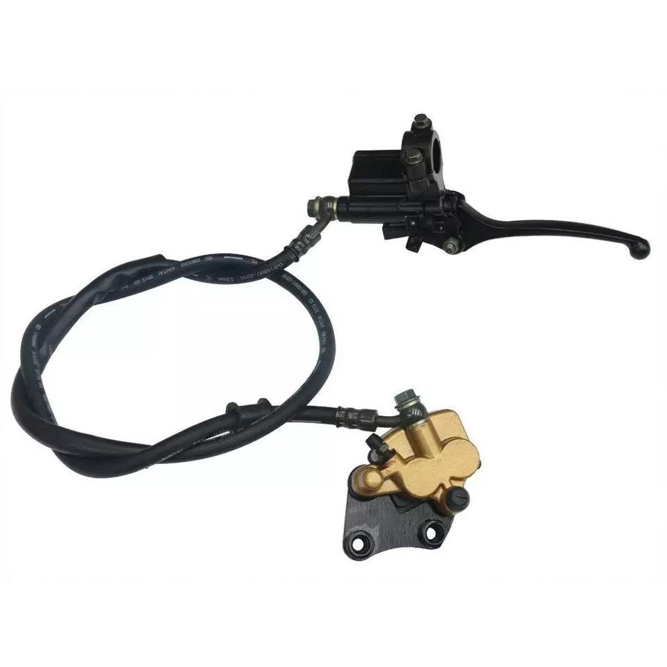

Есть вот такие электросамокатные
Вроде как хвалят, и колодки зажимают с двух сторон, все дела... Но хочется колодочки пошире, вот смотрю на скутерные
У этих одна колодка подвижная, но пошире
Тут не знаю
Есть вариант с двумя поршнями, сильная ли разница?
И вот нашел еще вот такой суппорт
Кто пользовался? Посоветуйте что то эффективное, и чтоб колодки можно было найти в продаже)))
В случае самокатных диск оставлю, который есть, в случае скутерных - с диском тоже придется шаманить как я понимаю.

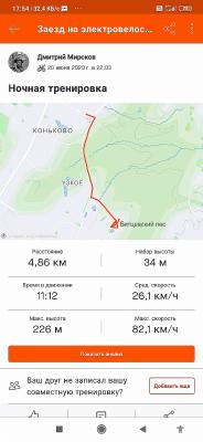

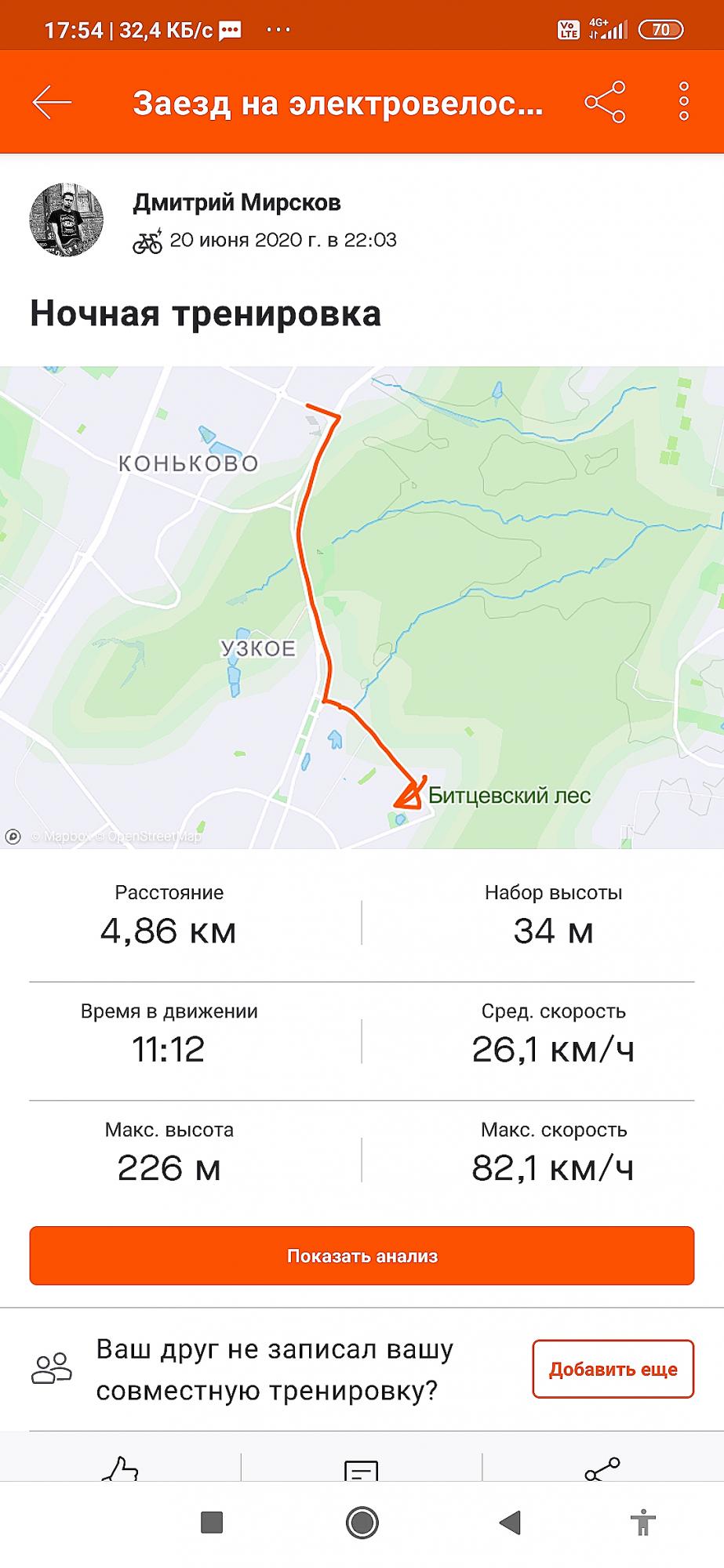

По скоростям - (тот рекорд по скорости о котором я писал выше не в счет, он с горки) под нагрузкой на 67 вольтах самокат разгонялся до 55 км, в холостую показометр шкалило до 99, больше цифр нет.
Мерил обороты лазерным тахометром 2200 вроде, если верить дешевому прибору.

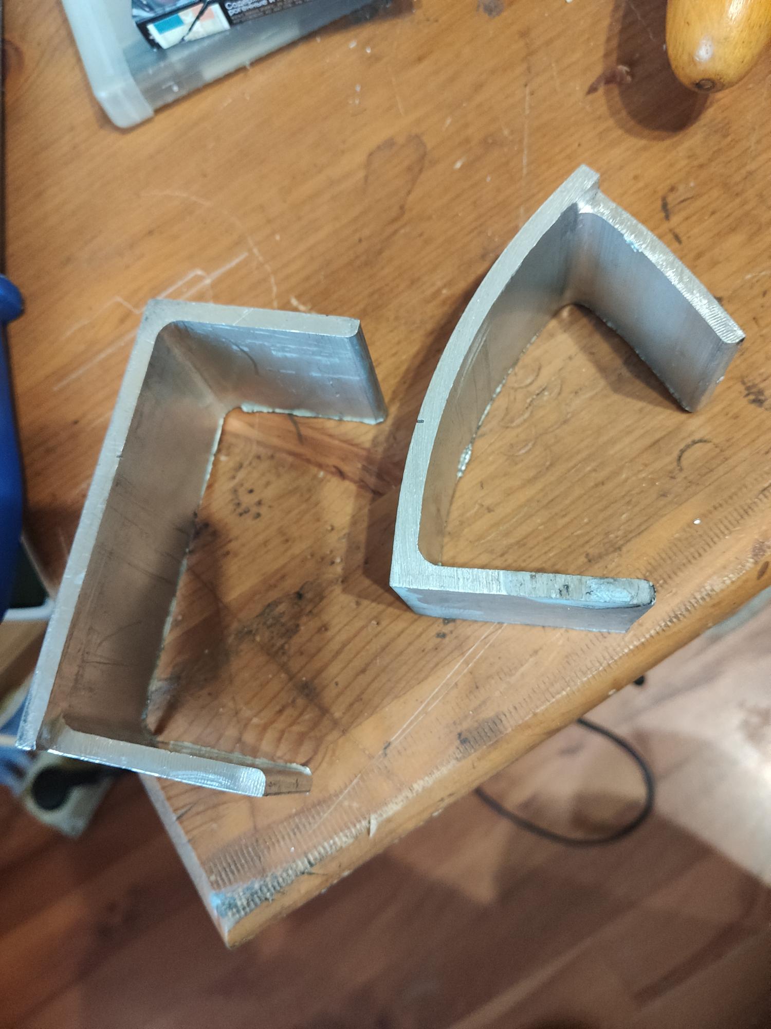

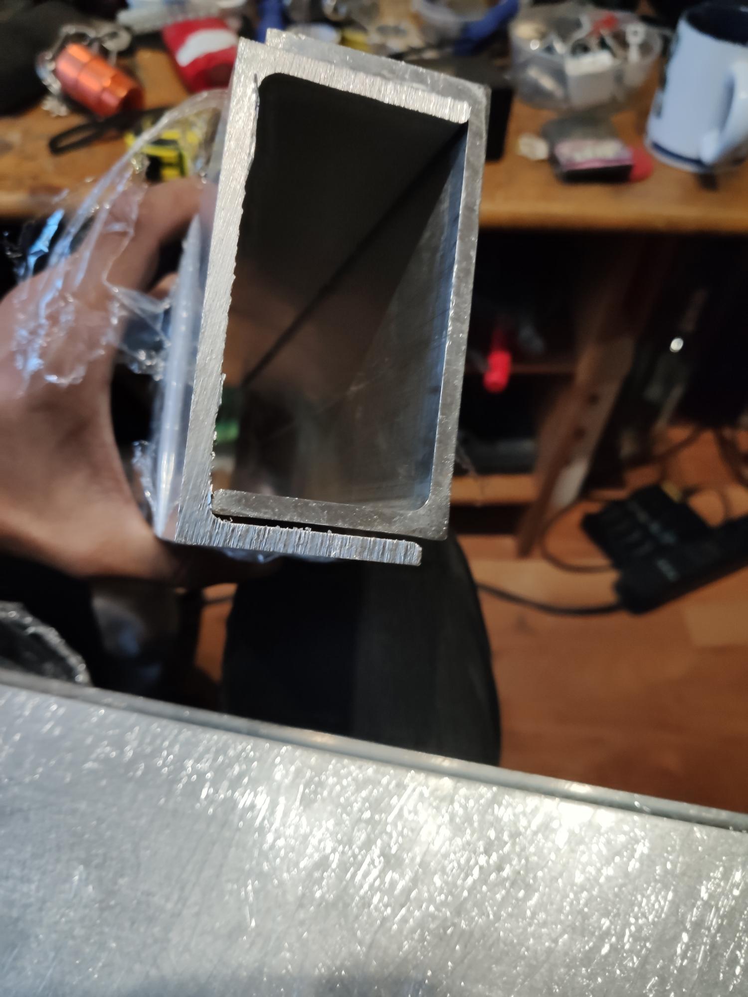

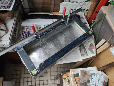

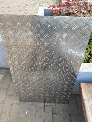

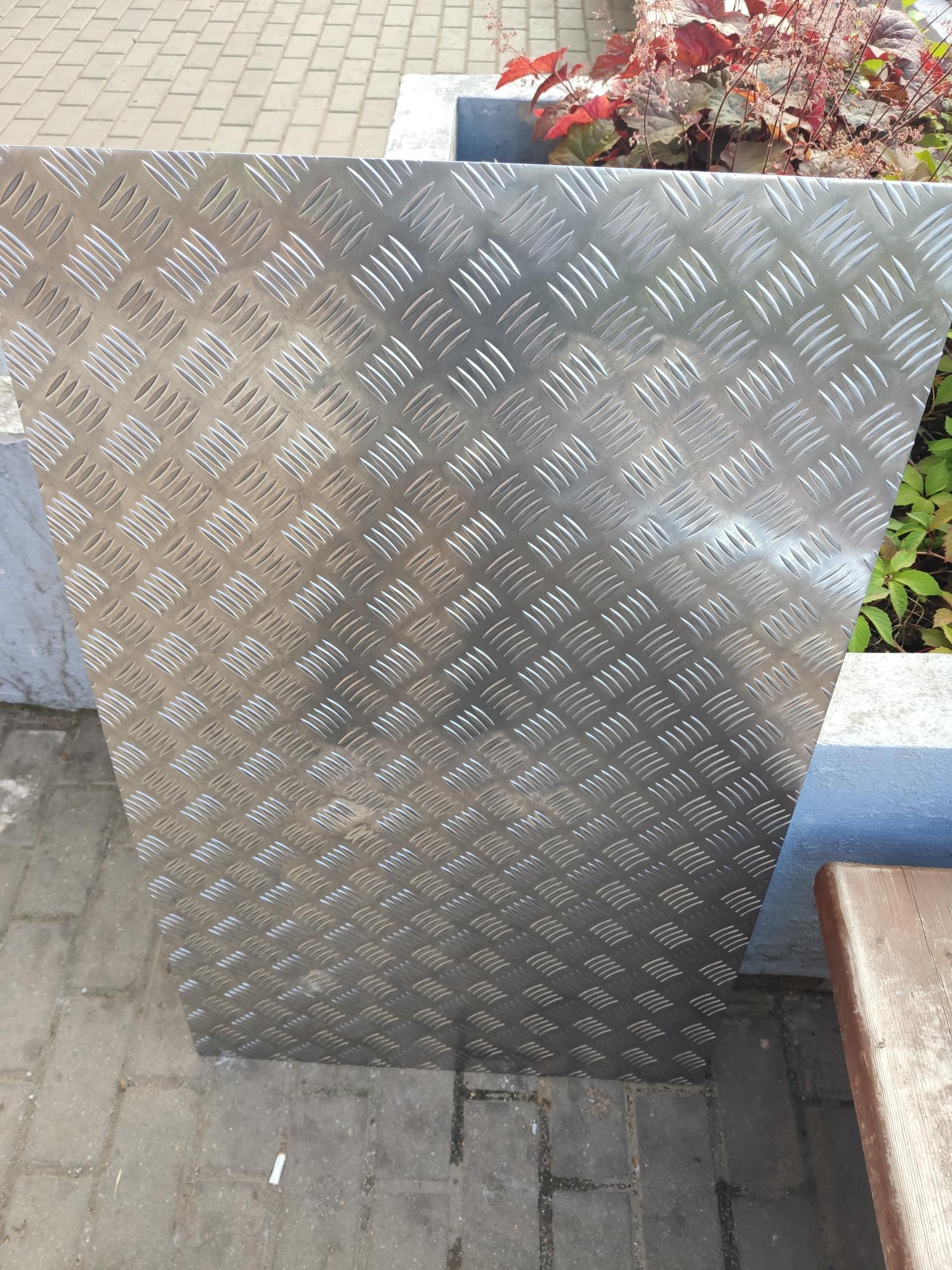

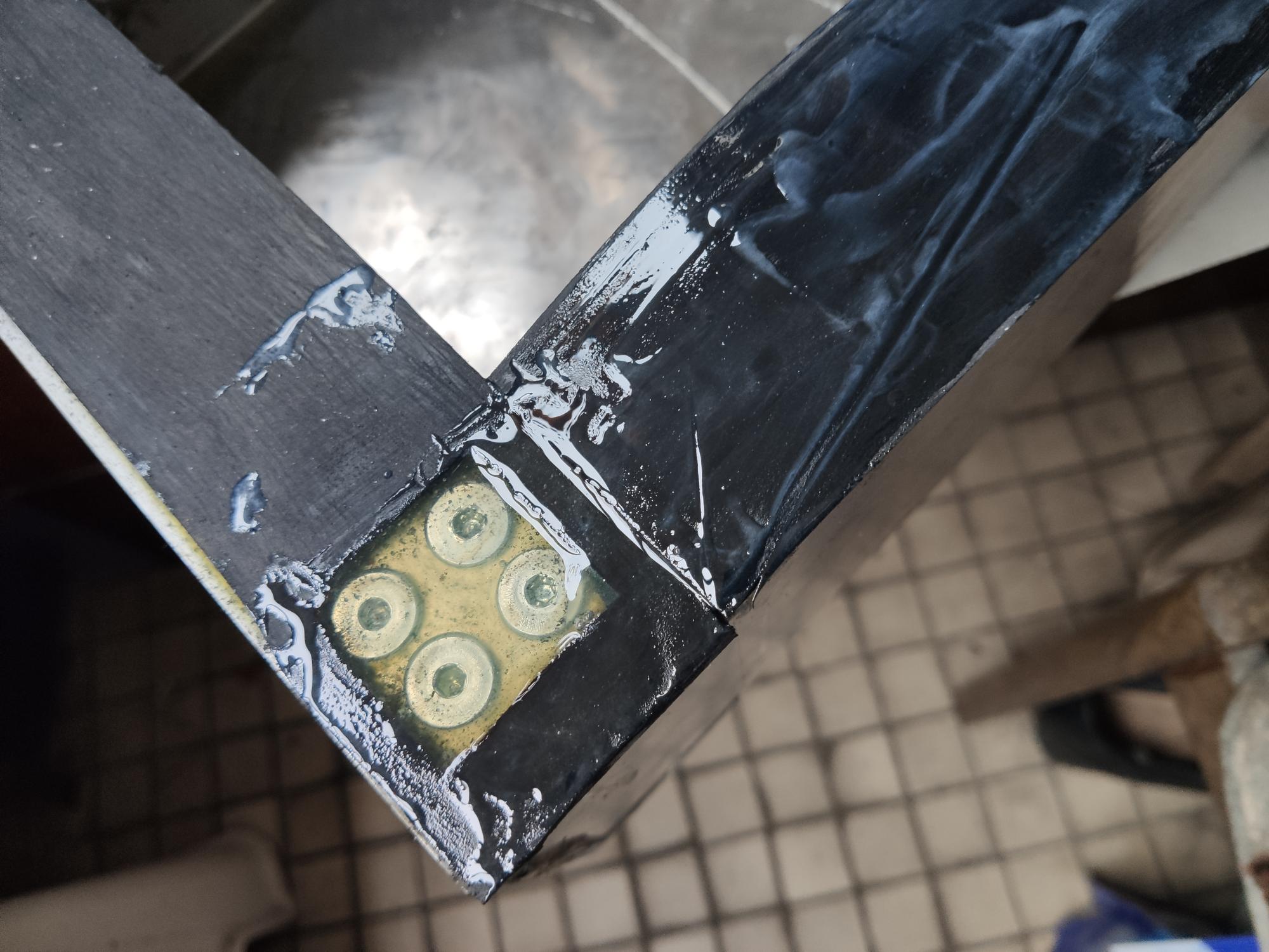

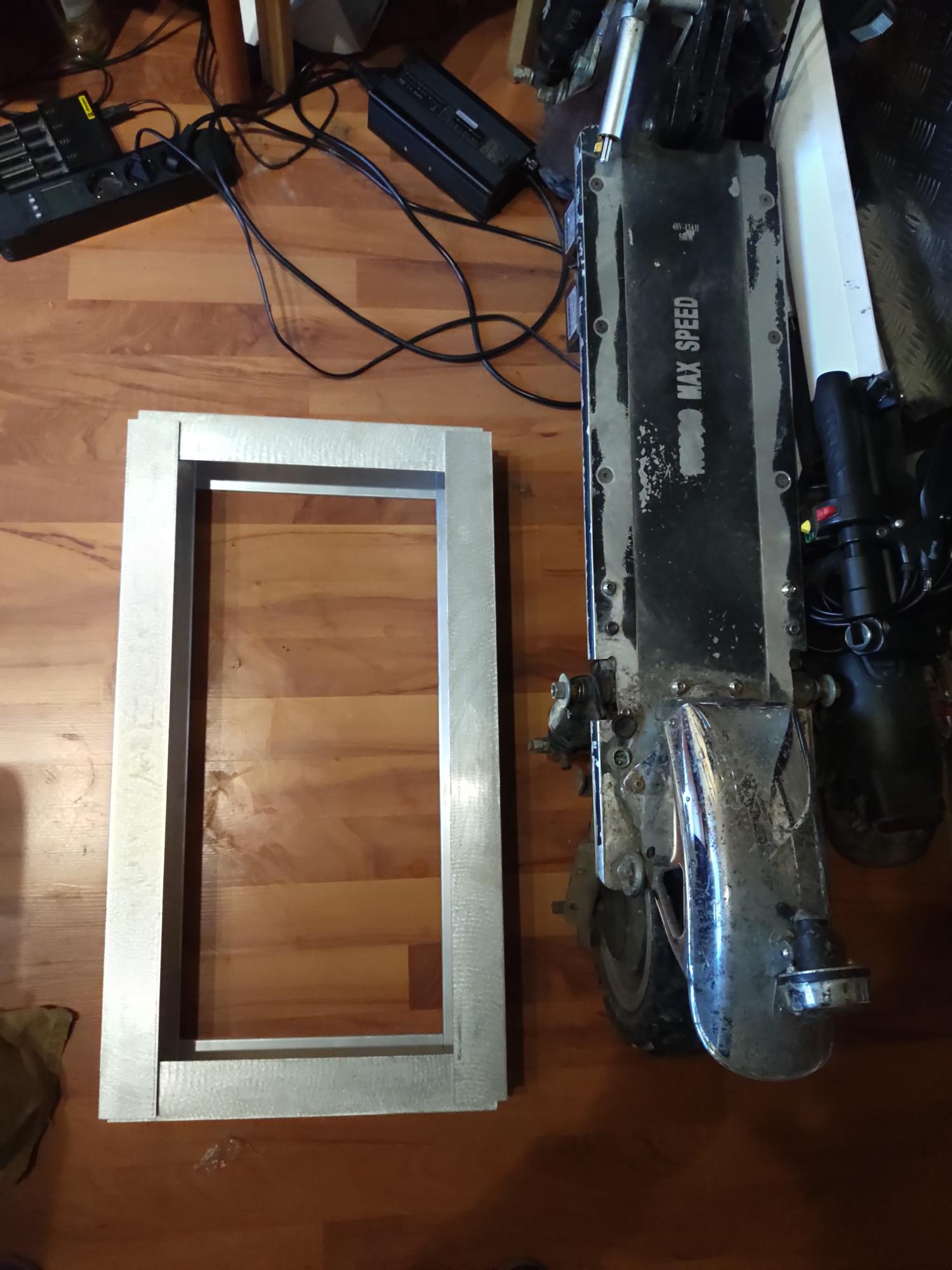

Еще осенью купил алюминия вагон) задумал делать деку, взял для основы швеллер 100х50х5 ну и листов.
Ломал голову как собирать, аргон, горелкой паять, болты...

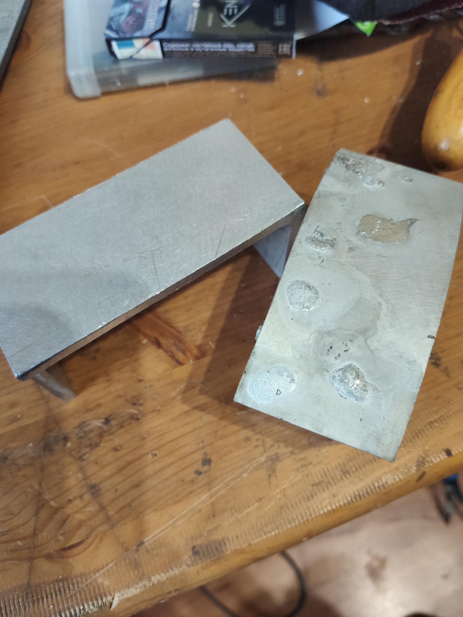

Аргонщики заломили цены совсем не гуманные, решил делать винтовые крепления и сначала думал про паять щели горелкой и при поем castoline 192, но потрениповавшись на обрезках понял, что люминька сильно теряет прочность при прокалке.
Решил собирать на болтах и проливать щели для герметичности эпоксидной смолой.
ssilk
Цитата: ZooJam от 07 Дек. 2020 в 09:22люминька сильно теряет прочность при прокалке.
Но через 3 недели - месяц восстанавливает. Называется естественное старение.  Но, соглашусь, паять это страшный гемор, одно дело маленькую дырочку заглушить, и совсем другое - ровно метр шва пропаять...
Успехов в сборке...)
odo - 6650 км
ZooJam

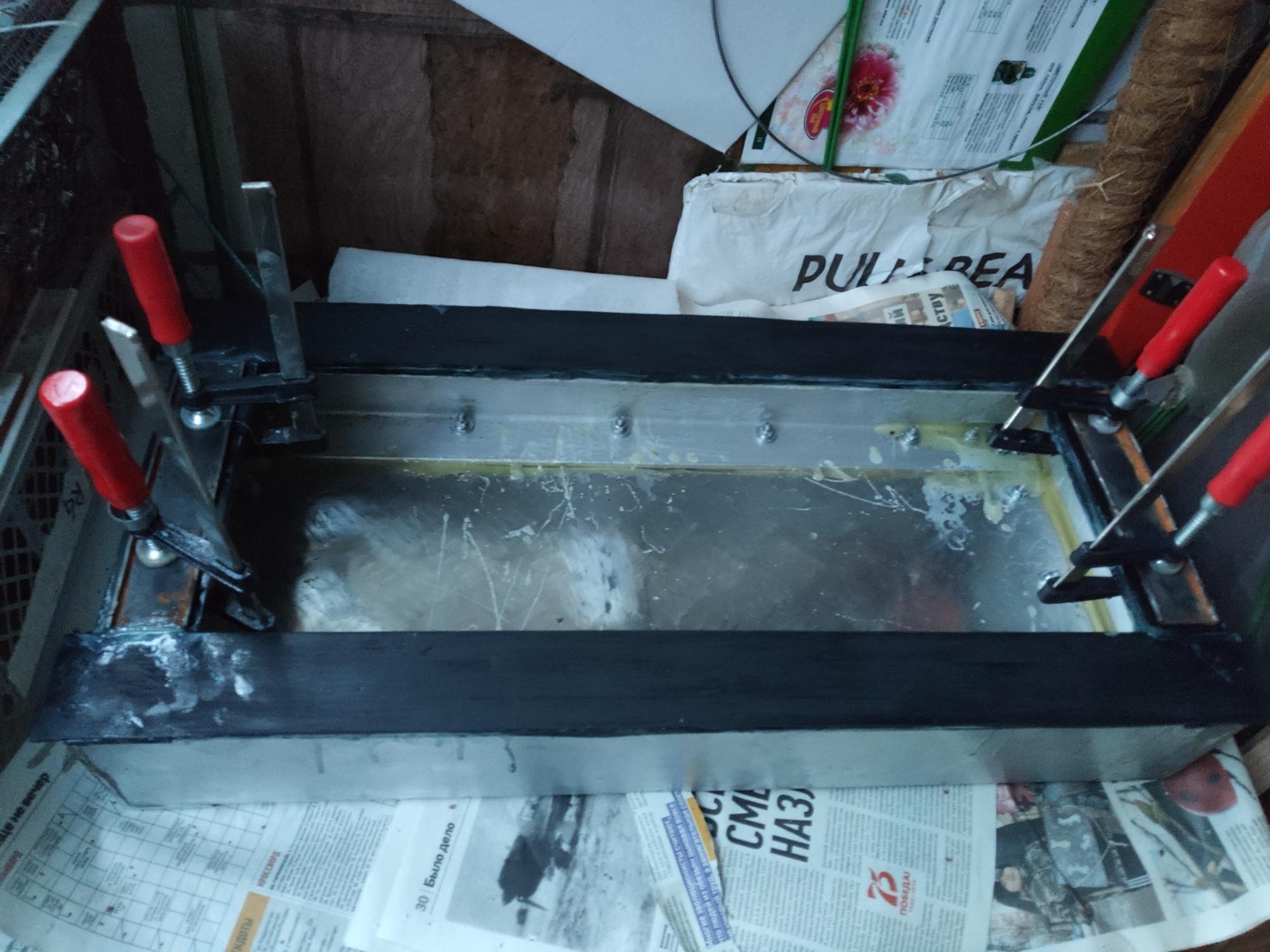

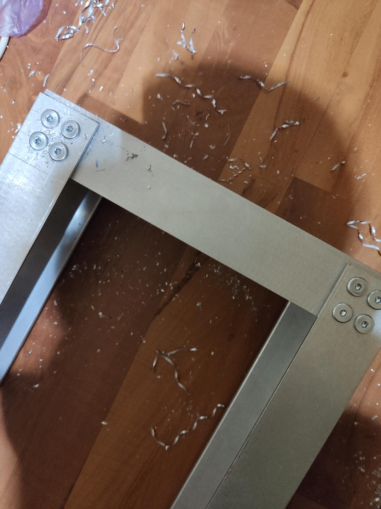

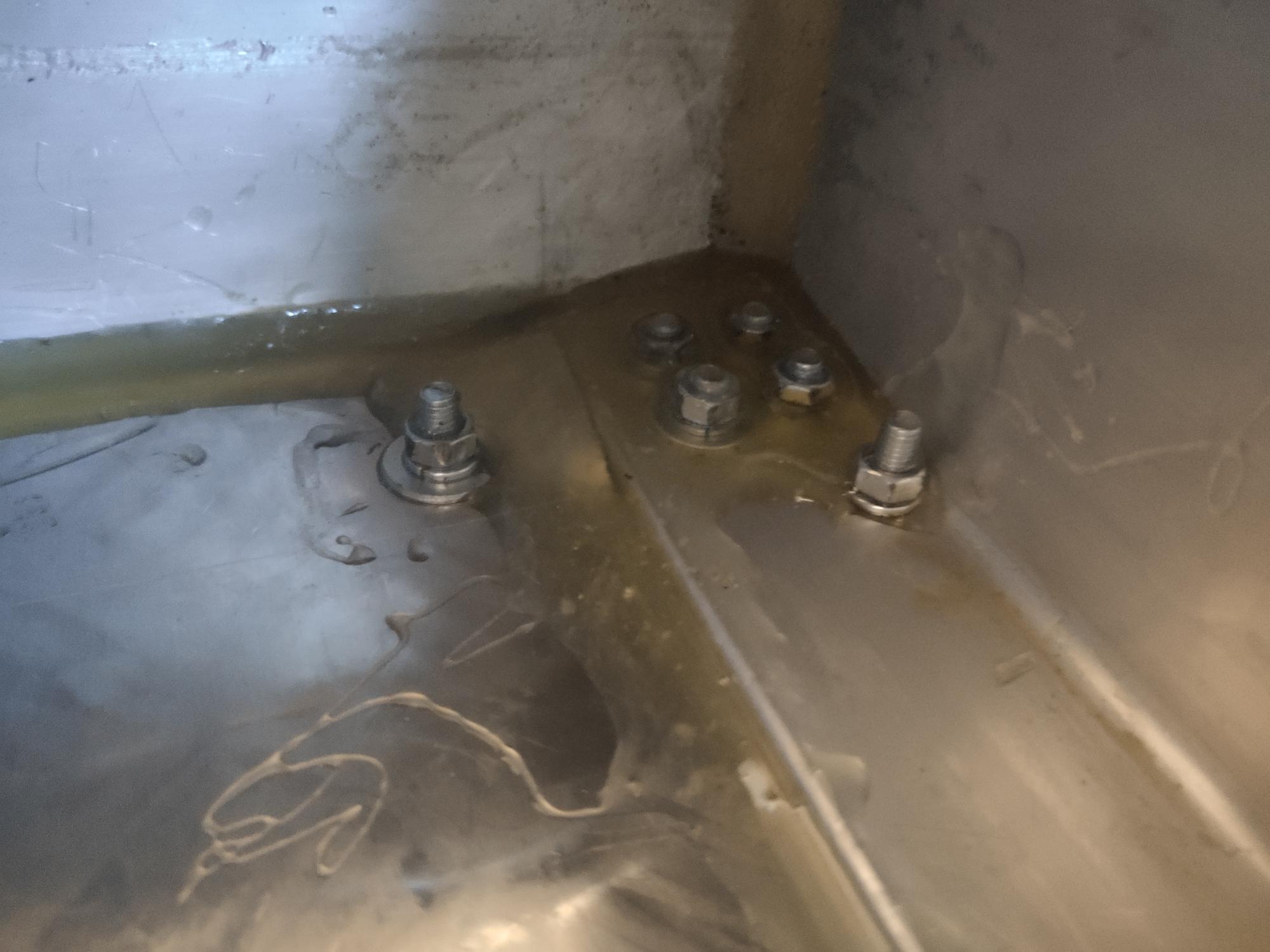

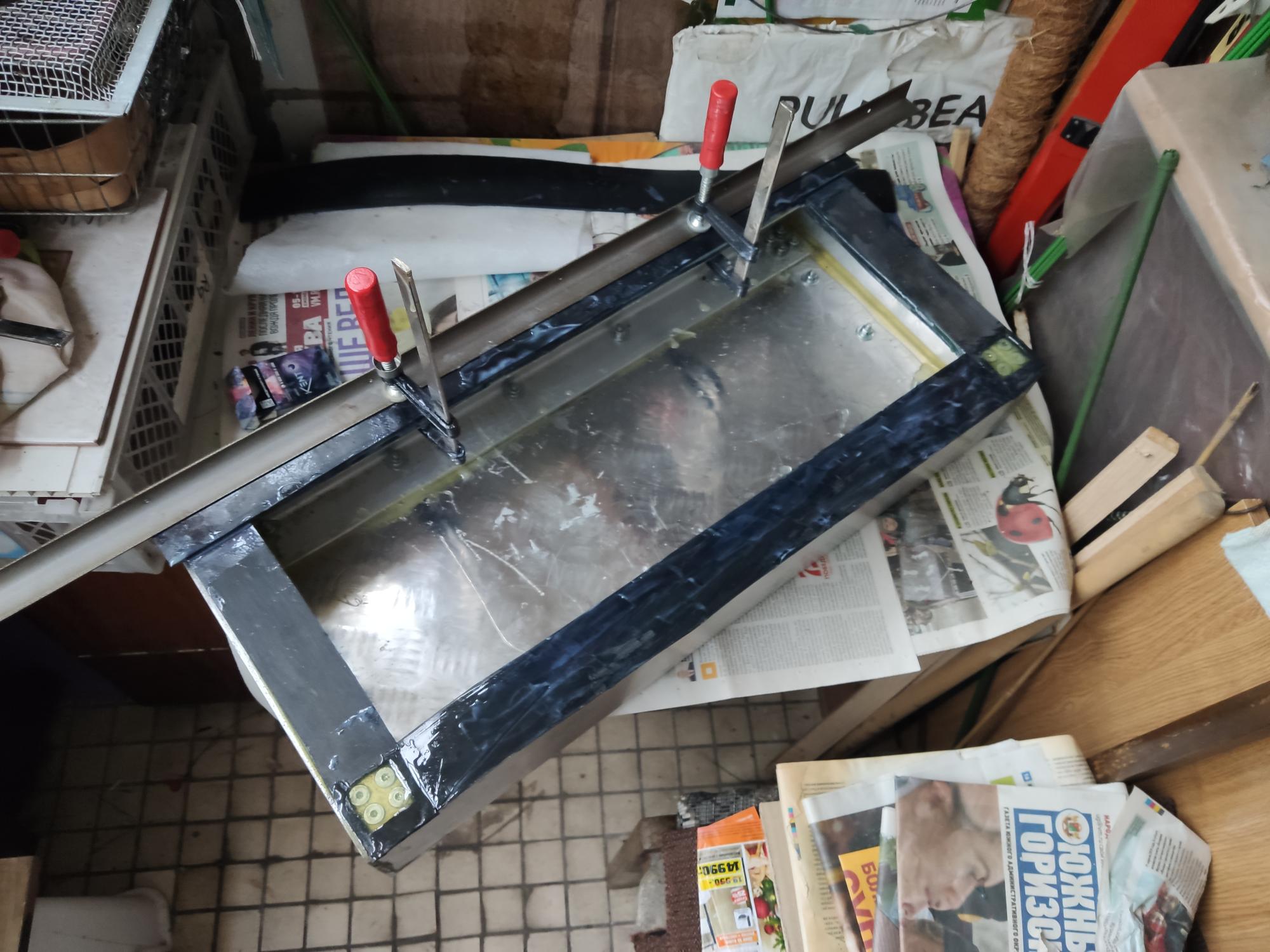

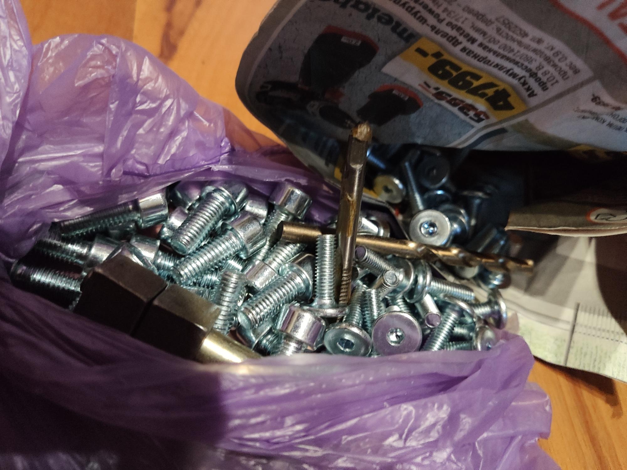

Несущие соединения крепятся на 32 болтах, болты с гровером, плюс на фиксаторе резьбы и залиты эпоксидкой, плюс крышки.
Нижняя тоже неразборная уже.
Ящик прошел испытания в ванной на герметичность)
Плавает))) не течет)))
Швеллер прикручен внахлест, разницу высоты продольных и поперечных ребер компенсировал толстой резиной 5 мм. Болты стыков сверху скрыл тоже резиной и залил смолой.

Цитата: ssilk от 07 Дек. 2020 в 09:41Но через 3 недели - месяц восстанавливает. Называется естественное старение.  Но, соглашусь, паять это страшный гемор, одно дело маленькую дырочку заглушить, и совсем другое - ровно метр шва пропаять...
Согласен полностью)
Проведя вечерок, другой с горелкой я отбросил эту идею))))
