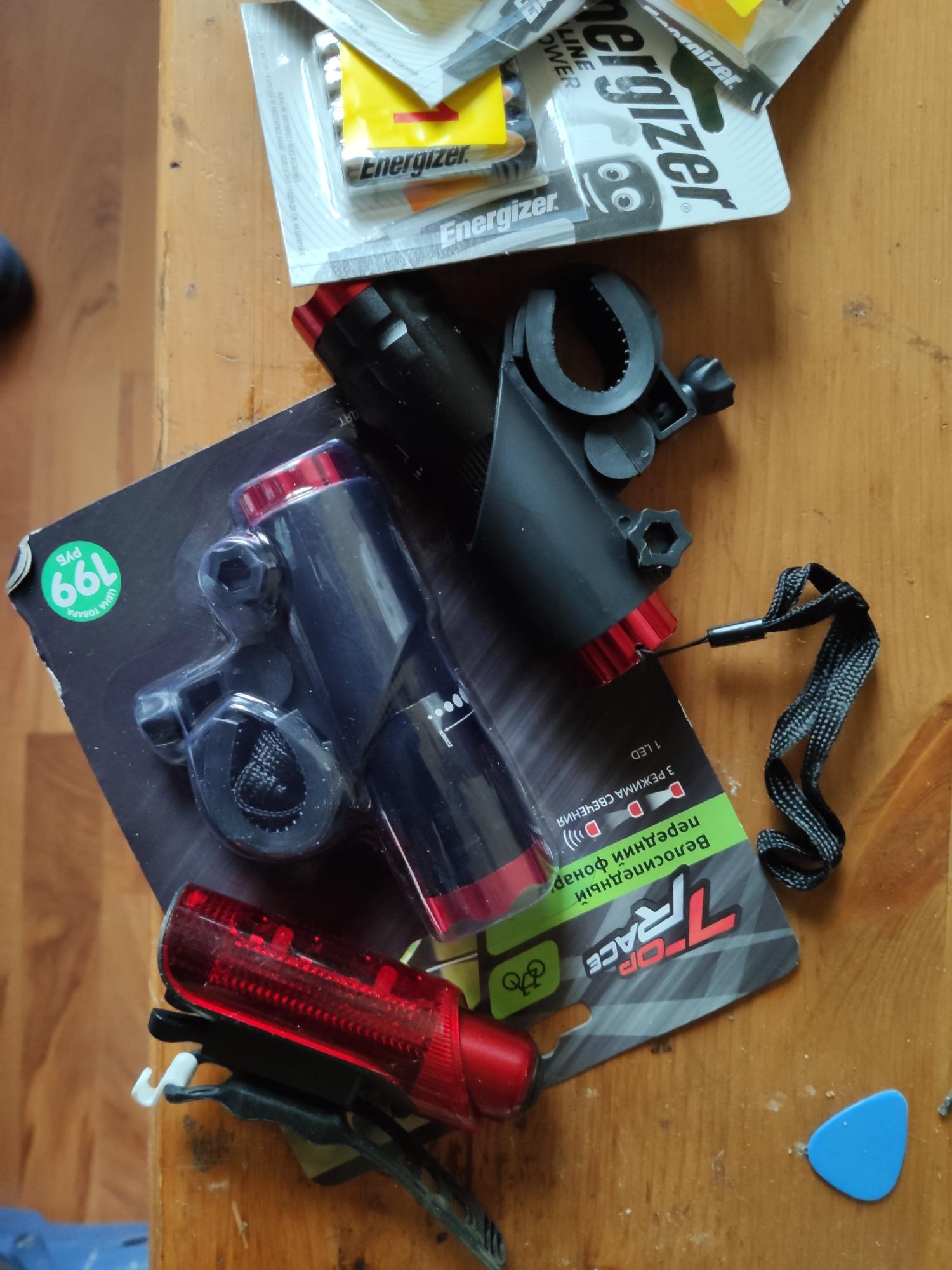

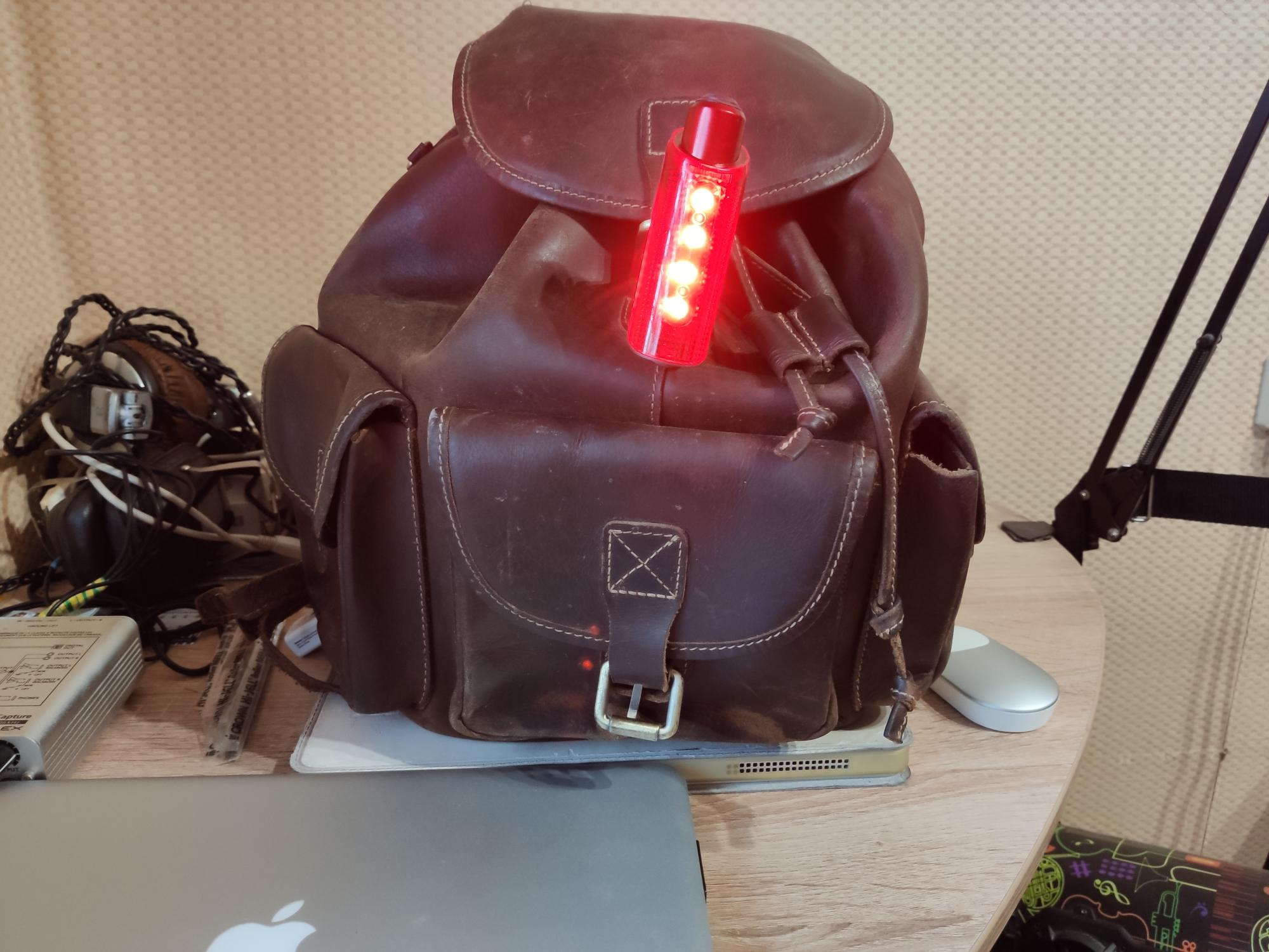

Всем доброго вечера.
Сегодня ко мне подошел сотрудник ДПС, хотя я ехал не по проезжей части, ну и мол :
Про то, что я обязан иметь маячок даже на тротуаре, нормальный фонарь (у меня подыхает, жду фару) и сигнал и что-то там про новые правила СИМ (у меня даже крыла пока нет, маячка соответственно)
На проезжей части да, согласен, про тротуар не слышал. Поделитесь опытом общения с сотрудниками, что действительно надо, к чему придирается?
Вот пока временно купил в фикс прайсе два фонаря велосипедных и маячок, прилепил пока на рюкзак блин)

Много раз проезжал мимо патрулей, нуль внимания. Видимо размер Вашего агрегата у них вызывает служебное рвение.
Но, на самом деле, мне в прессе попадалась инфа об упорядочивании бардака с СИМ...
Там шла речь о скоростных режимах на ДОП, велодорожках и территории совместного использования, то бишь тротуарах и придомовых территориях.
И о том, что все СИМ должны быть оборудованы приборами цветовой дифференциации штанов световой сигнализации, как минимум передним белым и задним красным, фара и габарит в простонародье. Крое того, на ДОП нужно зеркало. В общем, все как у велосипедистов.

_Os
О, у меня похожая мыргалка на рюкзаке. На мой взгляд рюкзак оч хорошее место, высоко висит, далеко глядит заметен.
https://www.youtube.com/watch?v=DZC2qX-524I&feature=youtu.be

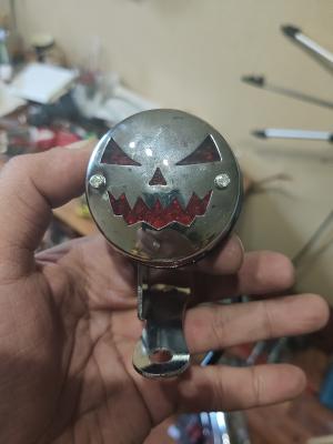

Думаю его напугал черт с рогами и светящимися глазами  %-)
ZooJam
[user]_Os[/user], согласен с Вами, на рюкзаке видно хорошо
Когда прикручу фонарь, на рюкзаке моргалку оставлю для дорог, как резервный сигнал, кушать не просит и спину не оттягивает, тяжелее рюкзак не стал )
А по поводу черта с светящимися глазами, есть у меня стопарь соответствующий)  /:-)  >:D
Крыло от мотоцикла переднее сейчас укорочу, по ширине в самый раз и на него в самый раз будет)

Катился по тротуару с модным китайским велофонариком на руле, свет направлен под ноги и граница света четкая. Включаю свет только когда не вижу дороги. Когда навстречу машины, тогда выключаю свет передний и сбавляю скорость. Еду по тротуару всегда (почти).
Задний фонарик в режиме моргающего лазера и рюкзак со светоотражайками.
ZooJam
Цитата: 1967ivan45 от 02 Июнь 2020 в 19:18Недавно вечером получил от встречных девушек замечание
В китайских велофонариках есть тоже режимы, вроде как во всех.
Конкретно в этих, два режима яркости и стробоскоп, плюс еще регулировка луча линзой и цена вопроса то всего 200 р. Даже корпус алюминиевый, не пластмаска. Рекомендую.

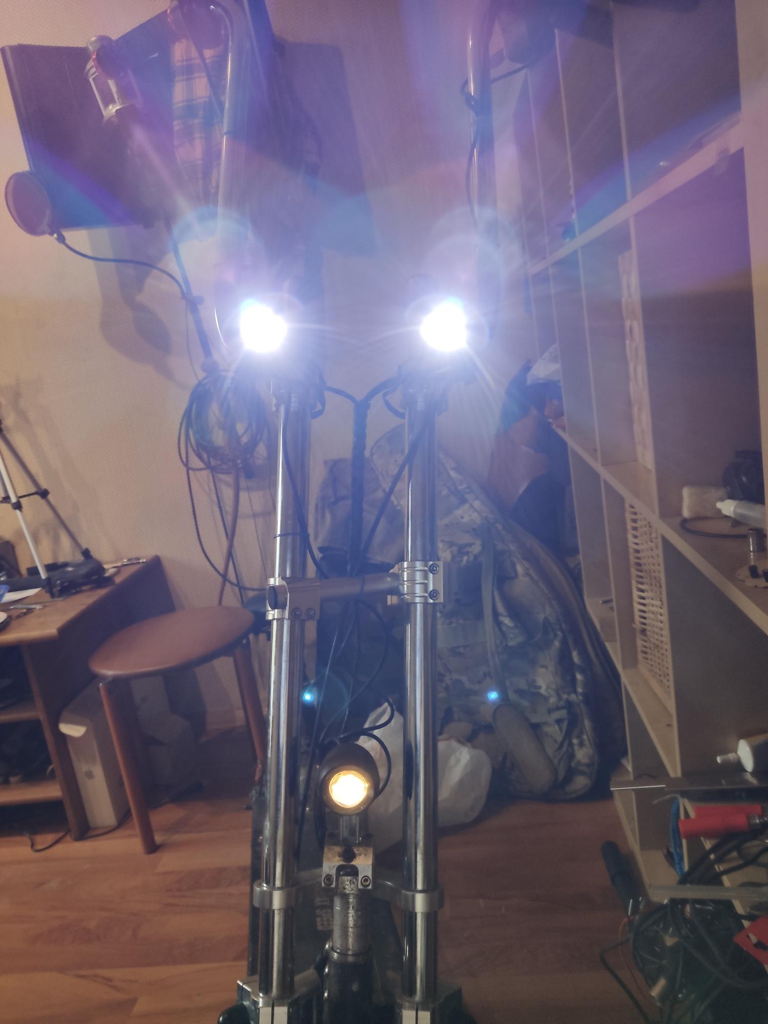

Основная фара должна приехать однорежимная, но со светодиодным обромлением вокруг (разных цветов бывает, белый синий, красный) , кажется ангельские глазки называются. Я не понял правда для чего это- просто для красоты или как ближний свет работать будет. Проверим:)
Если свет направлен под ноги то претензий от пешеходов не должно быть по идее то.

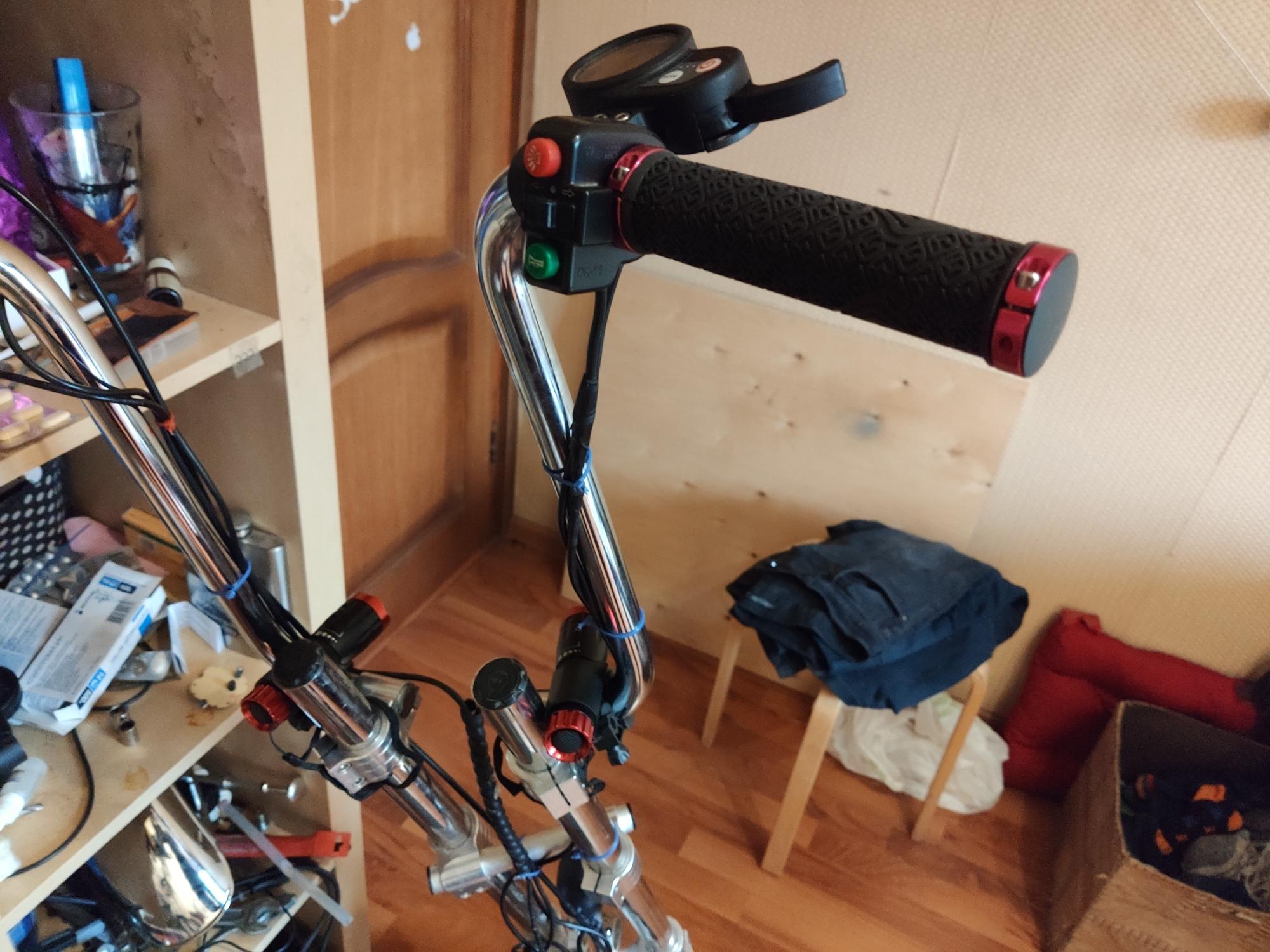

ZooJam

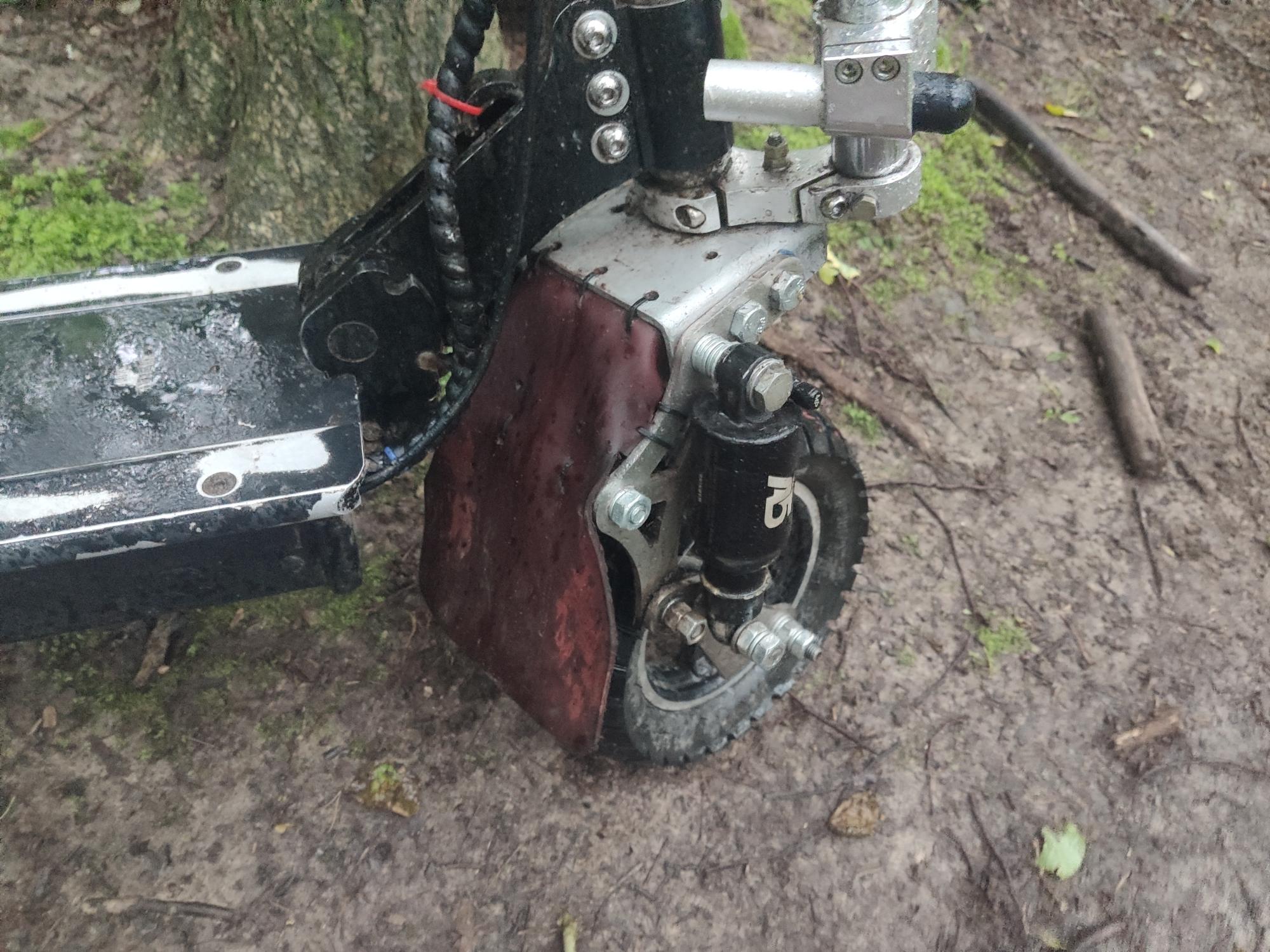

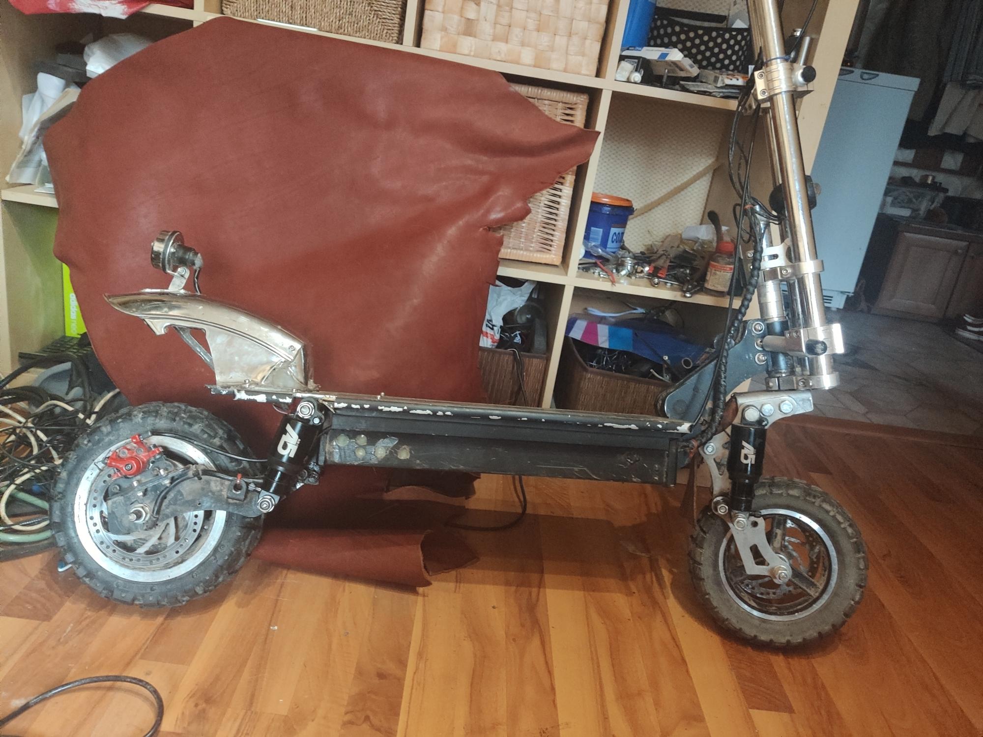

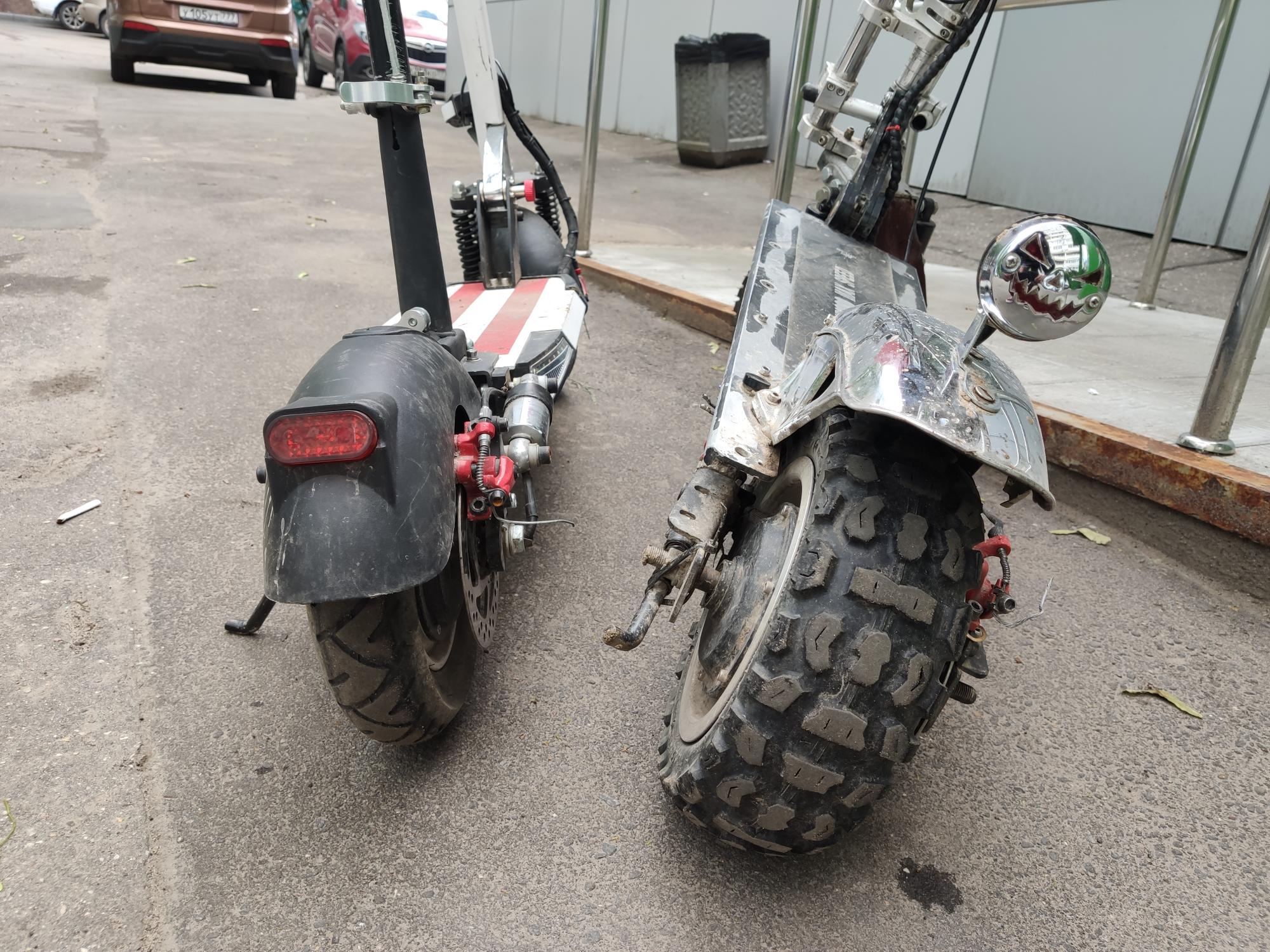

Начало июня выдалось дождливым, а так как я катаюсь в основном по лесу пришлось в экстренном порядке делать крылья, на переднее колесо сделал брызговик из толстой шорно-седельной кожи, почему из кожи, спросите вы, да просто резины не было под рукой, да она мокнет, но потом спокойно высыхает, я думаю с ней ничего не должно произойти, произойдет-поменяю. Выглядит по ковбойски :-D :-D :-D

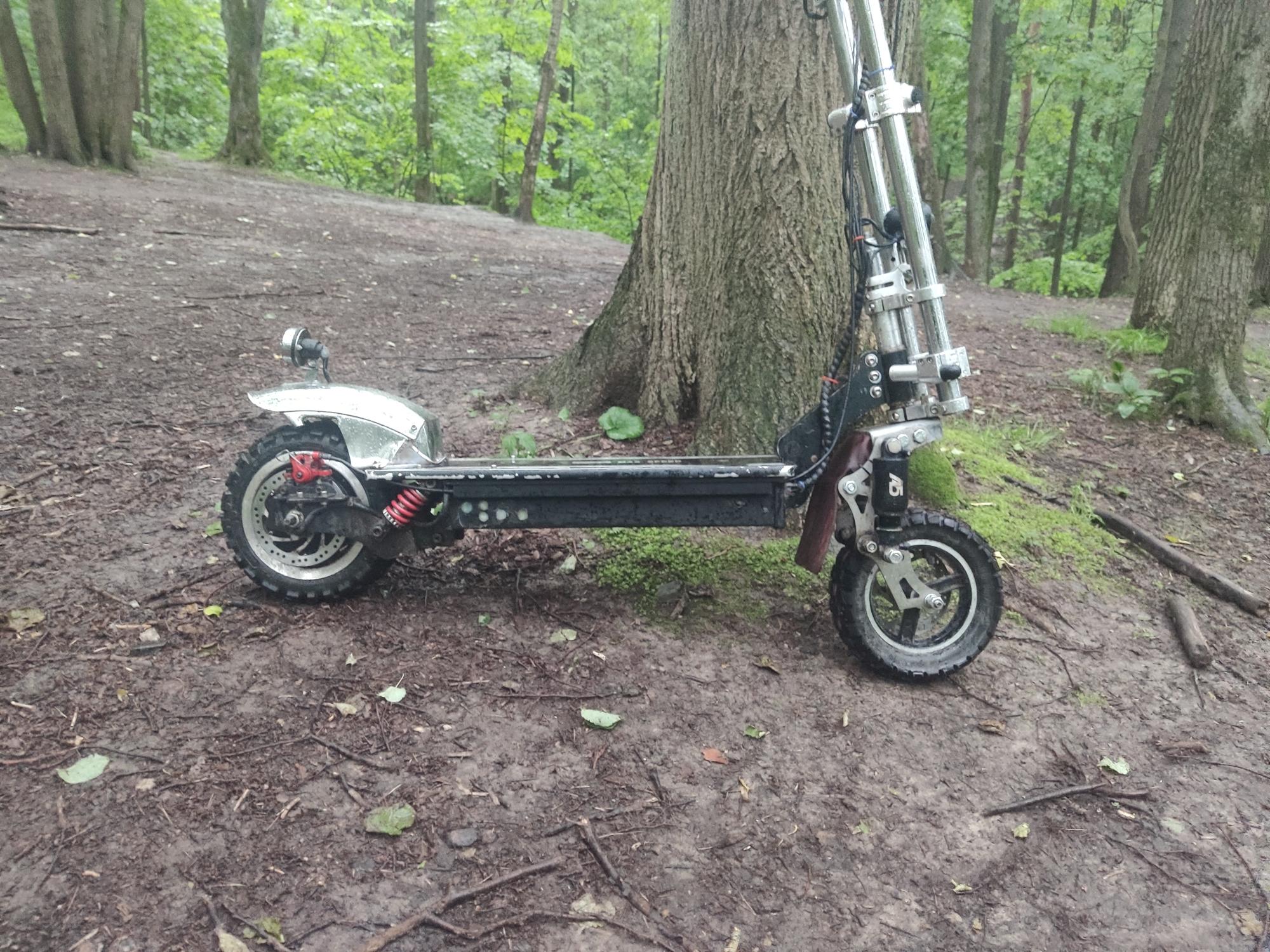

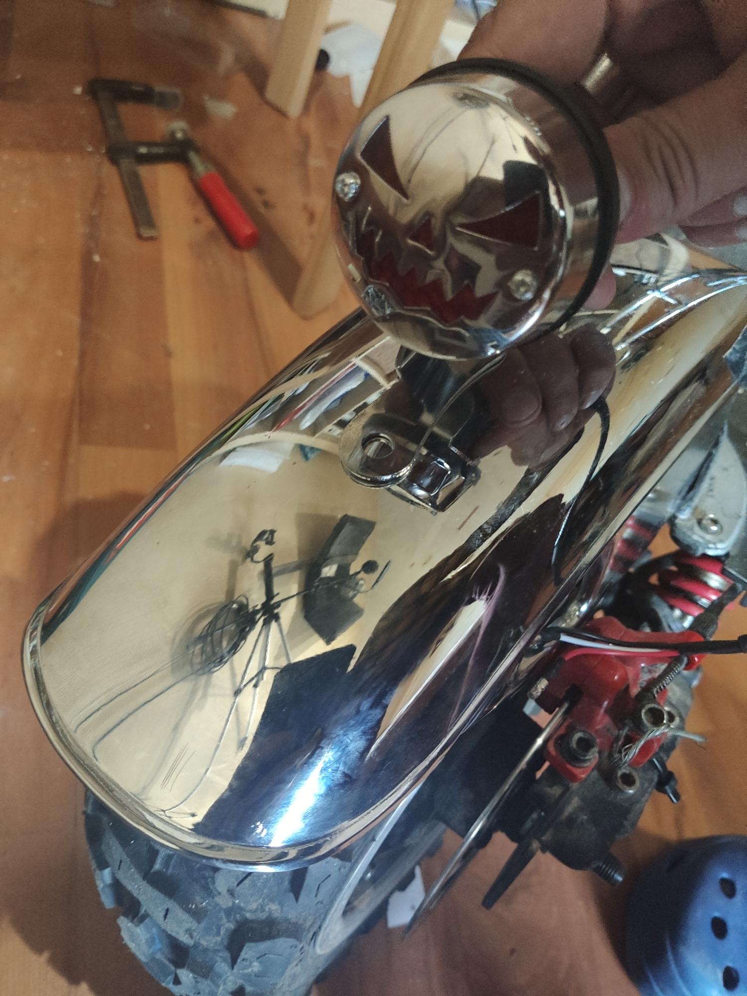

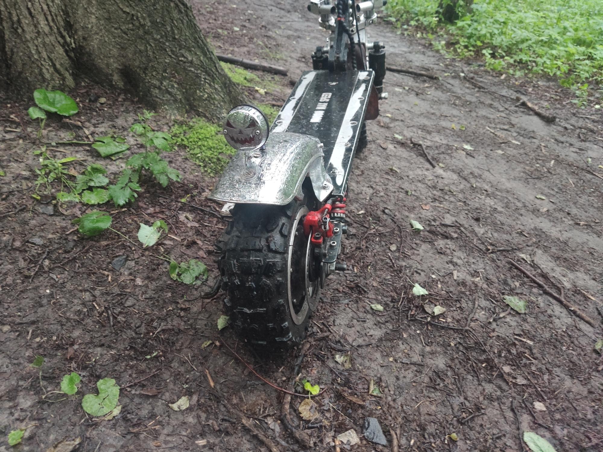

Сзади крыло от какого то мотоцикла, переднее крыло. По ширине отлично подошло к заднему колесу от моего самоката.
Поставил стопарь, но пока не подключил, ибо жду dc-dc.
Да, верх на ненагруженном самокате немного выше, но когда встаешь- выравнивается.
Через пару тройку дней должна приехать пневма и на задний маятник. (Покороче 125 мм, спереди 150 мм)

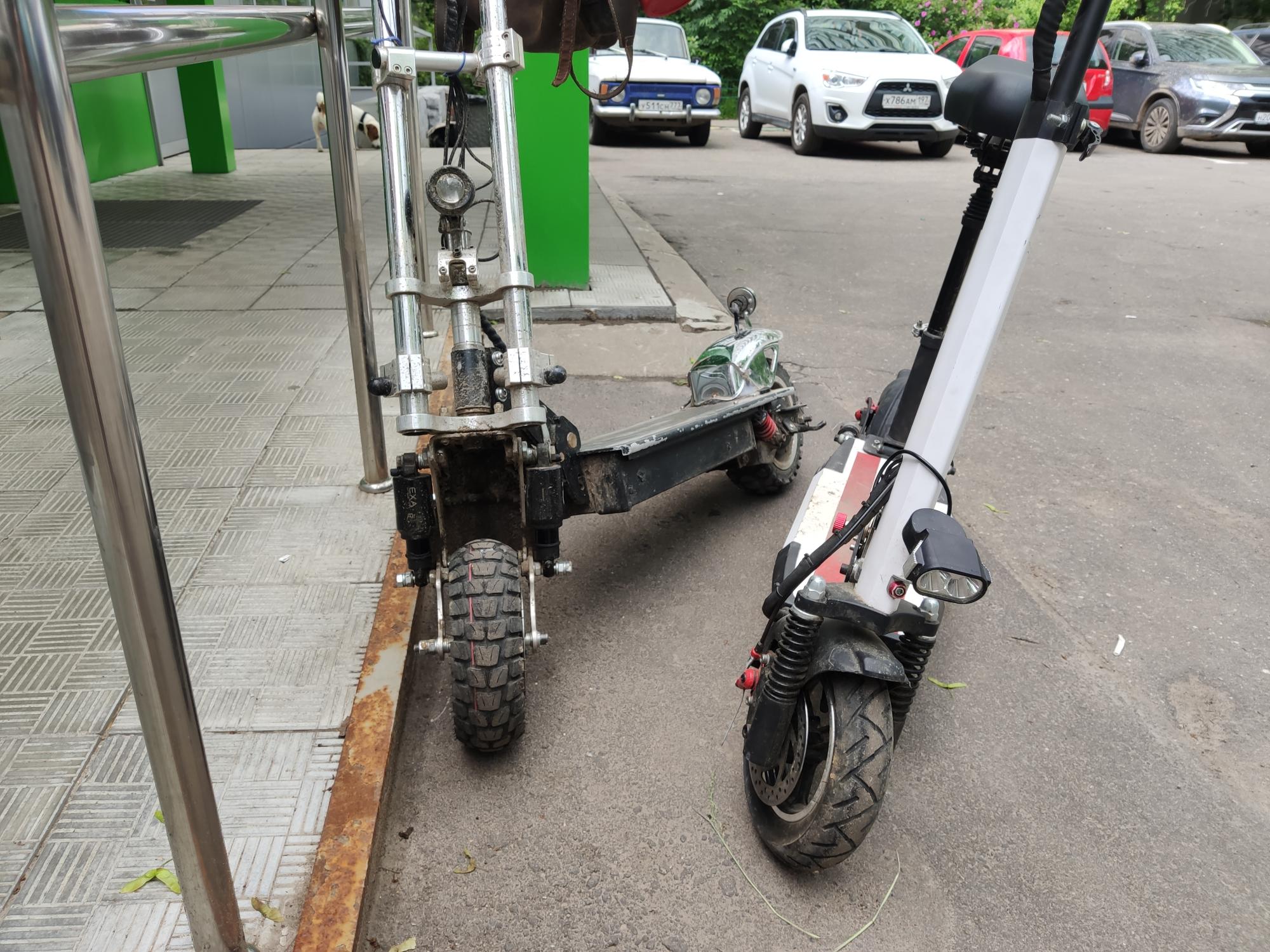

Ну и для сравнения фото второй куги подруги. Когда то и на моем самокате было такое же крыло и колесо. Что было и что стало))
ZooJam

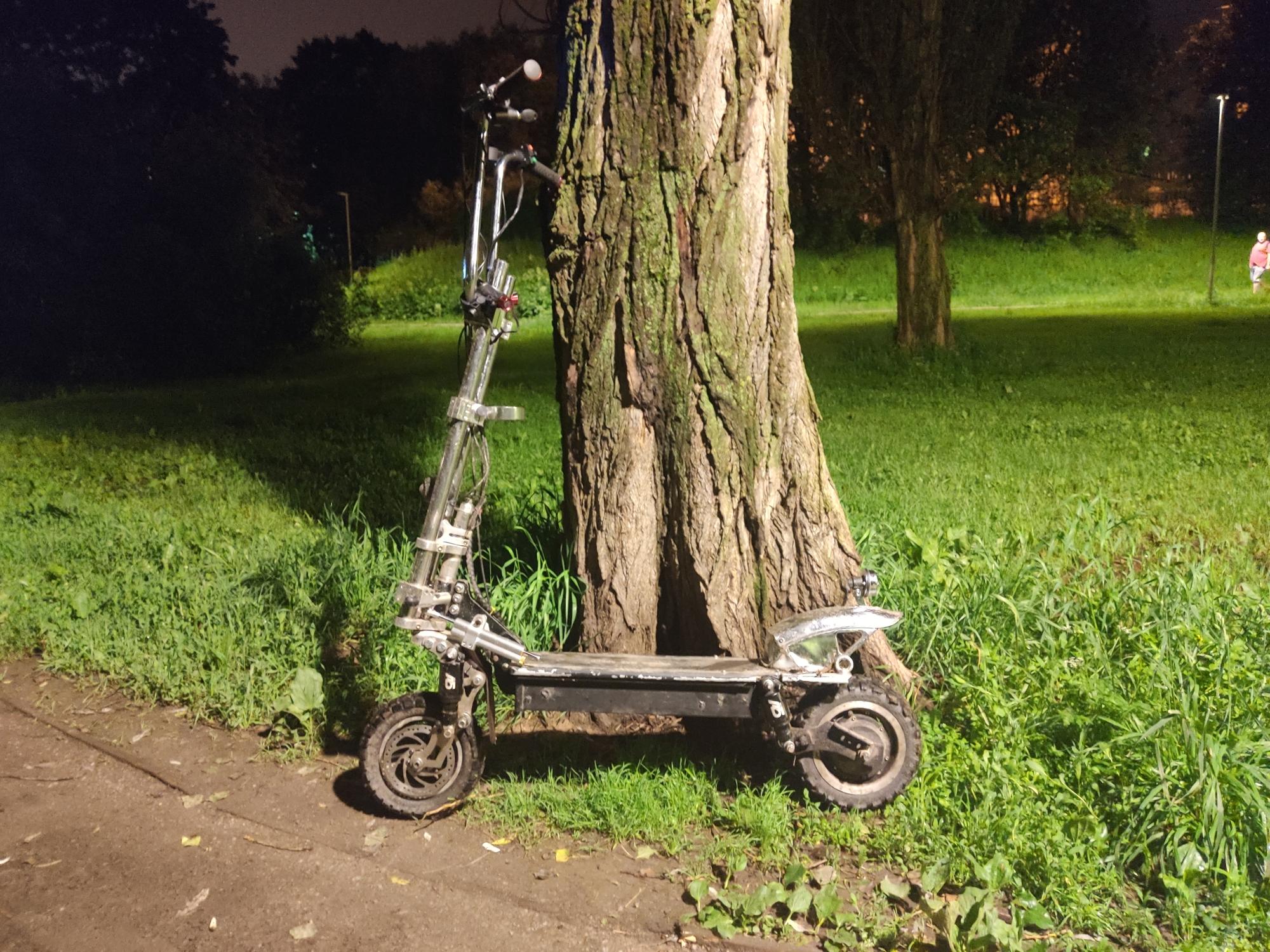

Поставил пневму и на задний маятник, ездить стало совсем хорошо, да и самокат выровнялся, гонять по траве самое то.
Точку крепления задних амортов сместил ближе, для большей мягкости.
Плюс пневма гасит подрыв на старте, перестало козлить.
Максималку и пробег пока не тестировал, но на второй скорости разгонялся до 67, третью не включаю, второй хватает, скорость не самоцель, хотелось тягу и проходимость по лесу.
Заметил небольшой, но все же неприятный воблинг при оттормаживании с больших скоростей. (Если поддать газку, то самокат выравнивается, значит на этот раз все верно))

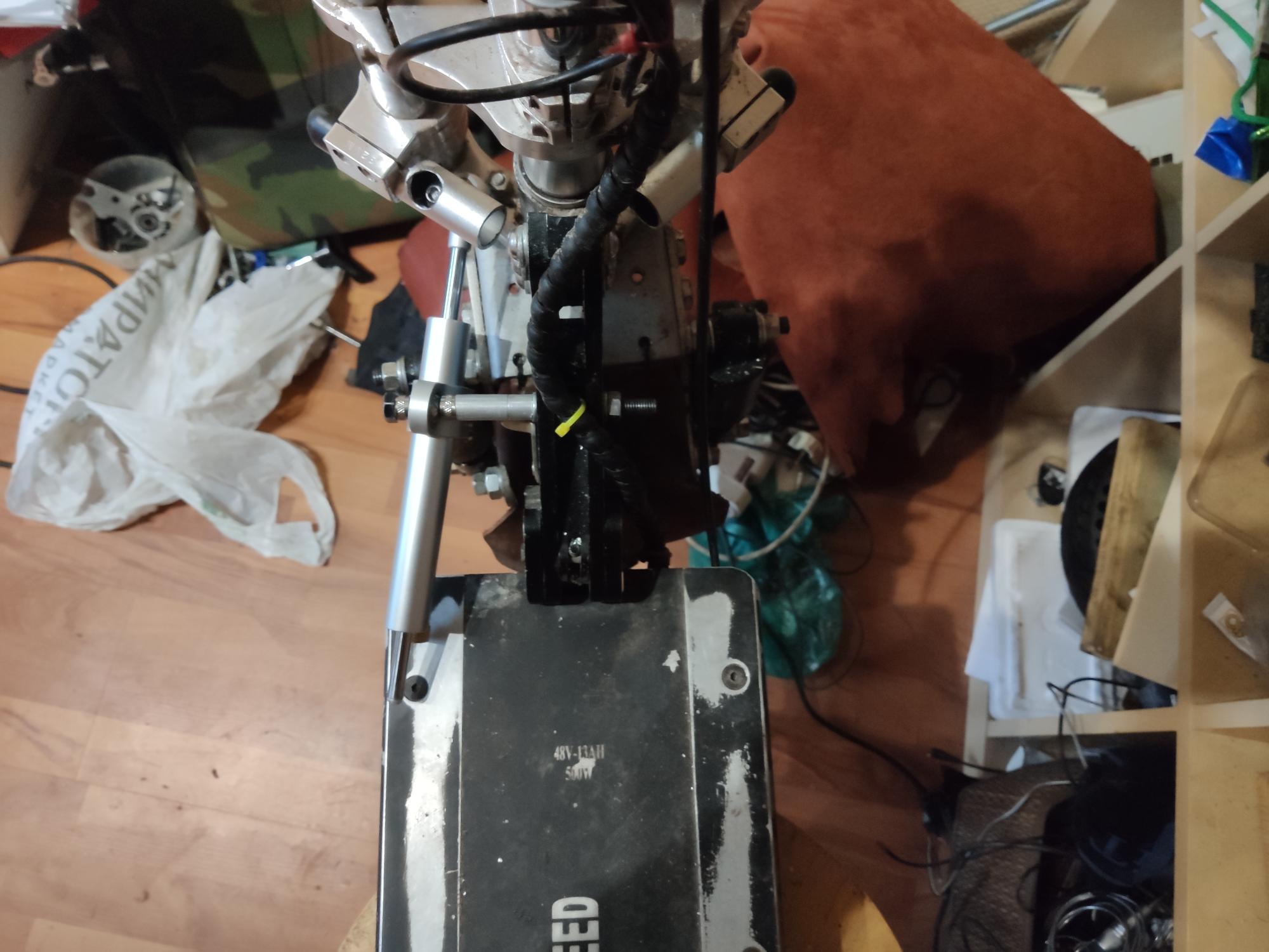

Воблинг убрал рулевым демпфером, штука очень прикольная, руль можно почти не держать.
Поменял уже третьи колодки, поставил метализированные, должно хватить на дольше, но в идеале надо менять суппорт на гидравлический, возможно и диск больше и делать переходник для передних тормозов, ибо с одними задними велосипедными на 60 вотльтах и 2.5 килловатах страшно.
А свет мой и понижайки застряли где то на таможне... Эхх.
Теперь есть мысль удленить базу, расширить площадку и поменять мангал на более вместимый.
_Os
Высоченный получился! Нет проблемм с устойчивостью? По стилю дизельпанк стал напоминать )))
Можно подробней про демпфер рулевой? Где покупали, сколько стоит, на какое нужно усилие?
ZooJam
[user]_Os[/user], да, высокий, но когда встаешь на него немного опускается под весом.
Демпфер покупал на али, по качеству норм за эти деньги, ребята ставят на мотоциклы и даже на байках они норм отрабатывают.
Усилие там регулируется регулятором с фиксацией от совсем мягкого, до практически полной блокировки руля.

[user]_Os[/user], стоят они от 2к рублей, я выбирал по длиннее чтоб хватило на весь ход руля. Попробую сделать видео как это все работает. Польза в нем огромная также, если несешся по колдобинам и корням, что в моем случае ежедневно:)
