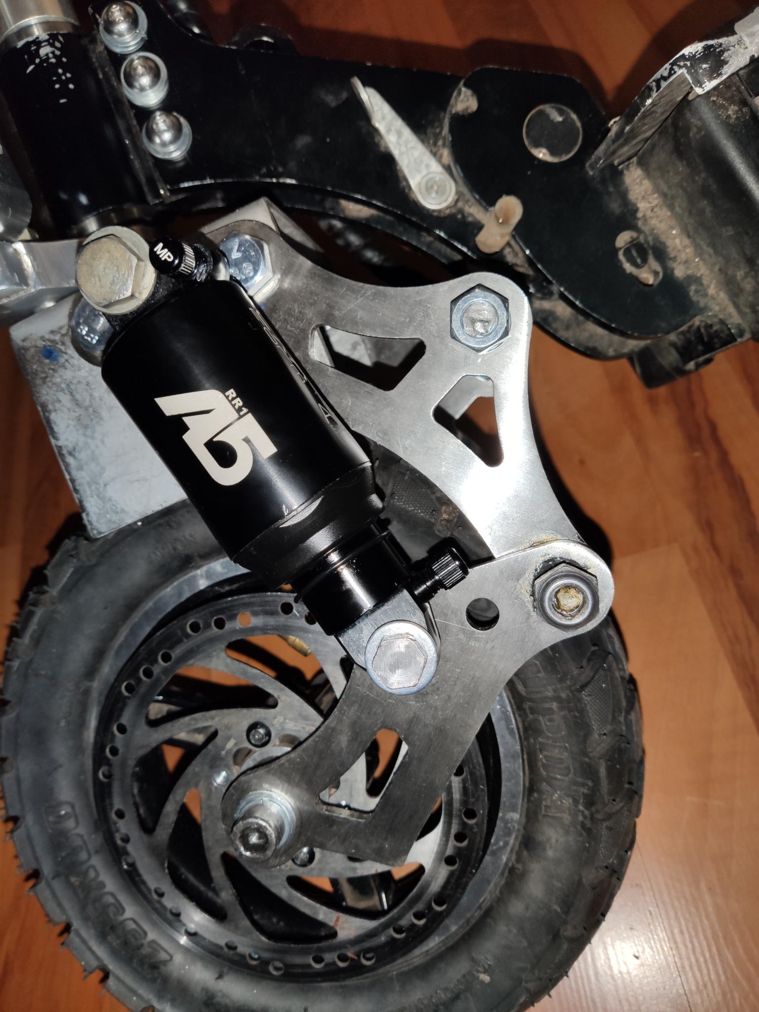

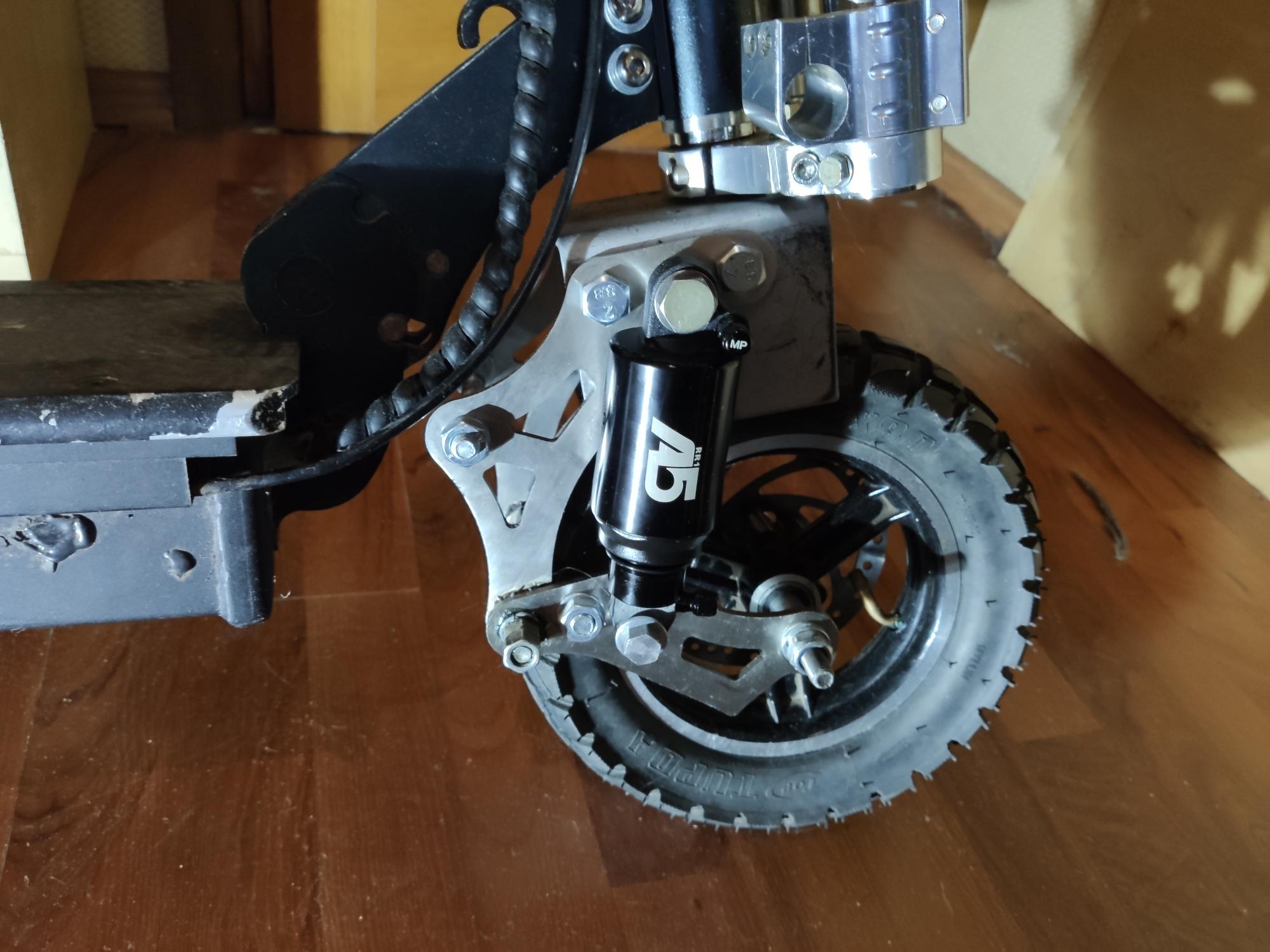

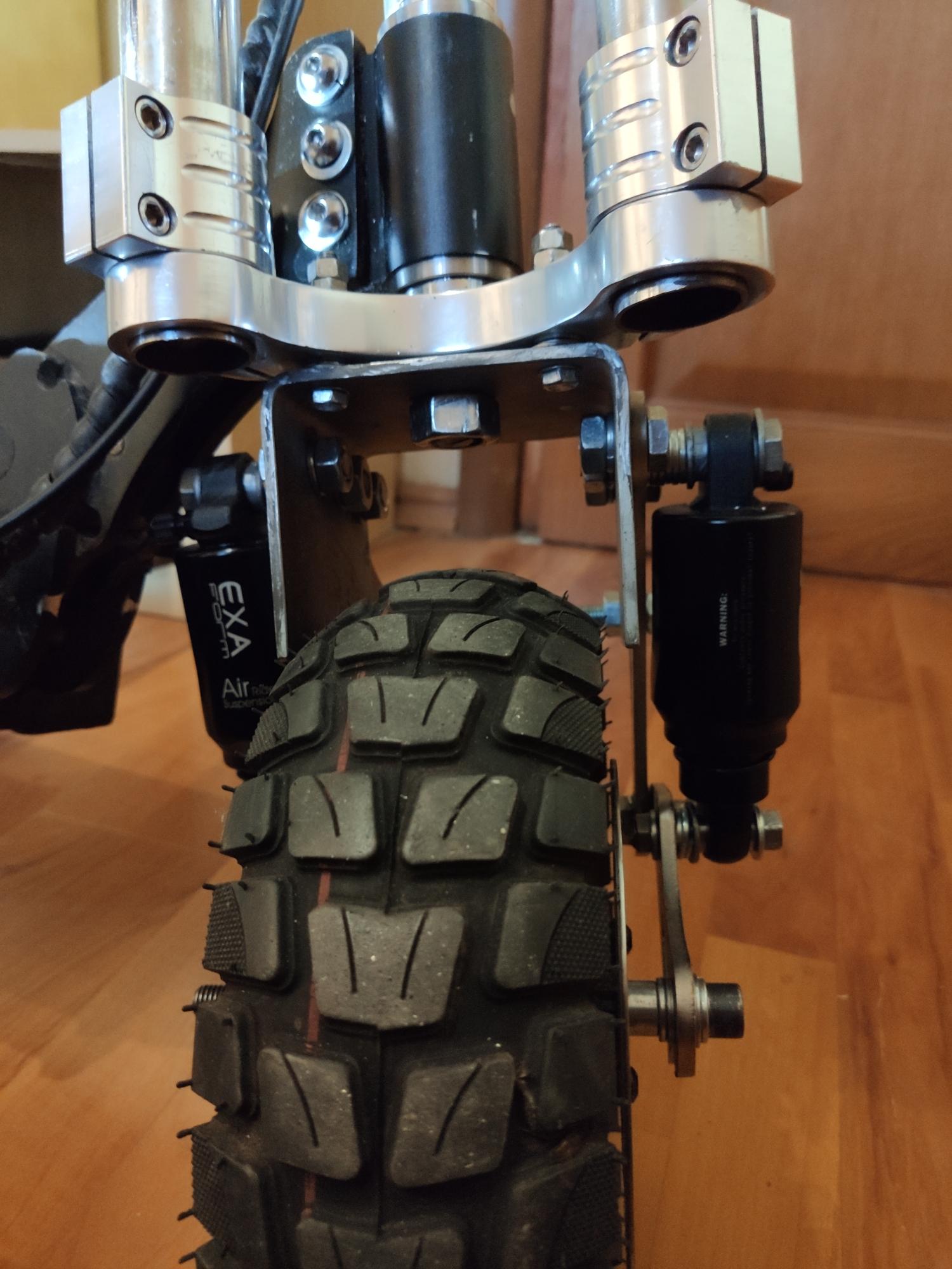

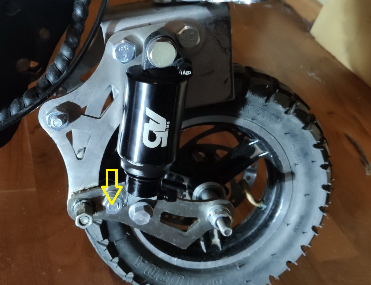

ZooJam
Поставил пневму, экспериментирую с углом наклона и жду насос с манометром.
Коллеги, поделитесь опытом использования, кто ставил?
И нормально ли себя будут вести спереди два амортизатора, возможно ли настроить мягко?
В основном по одному ставят, ну видел два сзади да, а в передней подвеске два пока не встречал.
Спасибо)

Цитата: ZooJam от 21 Май 2020 в 19:52возможно ли настроить мягко?
Можно попробовать.. Вообще все эти амортизаторы задние для велосипеда. По определению мощные, ибо там рычаг будь здоров. Думаю нужно переставлять как можно ближе к оси маятника.

Цитата: rx3avs от 21 Май 2020 в 20:16Можно попробовать.. Вообще все эти амортизаторы задние для велосипеда. По определению мощные, ибо там рычаг будь здоров. Думаю нужно переставлять как можно ближе к оси маятника
Да,  можно переставить, тоже вот думал...но у одного аморта придется разворачивать поршень на 180 градусов, так как нипель негативной камеры упрется в болт.

Цитата: ZooJam от 21 Май 2020 в 19:52И нормально ли себя будут вести спереди два амортизатора, возможно ли настроить мягко?
они же накачиваются. почему нельзя то

ZooJam
Цитата: rx3avs от 21 Май 2020 в 21:12Да их даже спущенные не прожмёшь.
Вот-вот, встаешь на спущенные и самокат опускается медленно, что можно покурить успеть)
Сдается мне что нужен еще правильный балланс между позитивной и негативной камерой(так как даже в спущенной негативной камере при разжатии образуется тоже давление, отрицательное, ваакум) не знаю как объяснить правильно... , вот жду насос
Н у и еще на просторах ютуба говорят, что разрабатываются со временем, кто-то разбирает, смазывает, буду искать решения
ZooJam
Цитата: Борян от 21 Май 2020 в 21:07они же накачиваются. почему нельзя то
Вот насос приедет, буду качать, накачивать, выкачивать, раскачивать, прокачивать... )) пока нечем нормально настроить, нужен манометр... я думал пока нет насоса выкрутить золотник негативной камеры на время, так- как она тоже сопротивление создает и проверить на маленьком давлении..

_Os
Их просто нужно смазать https://electrotransport.ru/index.php?msg=1609804
Да, можно. У меня впереди стоит с рычажностью 1. Давление минимальное. Но поскольку в них залита силиконовая смазка, работают прекрасно.
Правда у меня попроще, без регулировки отскока

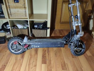

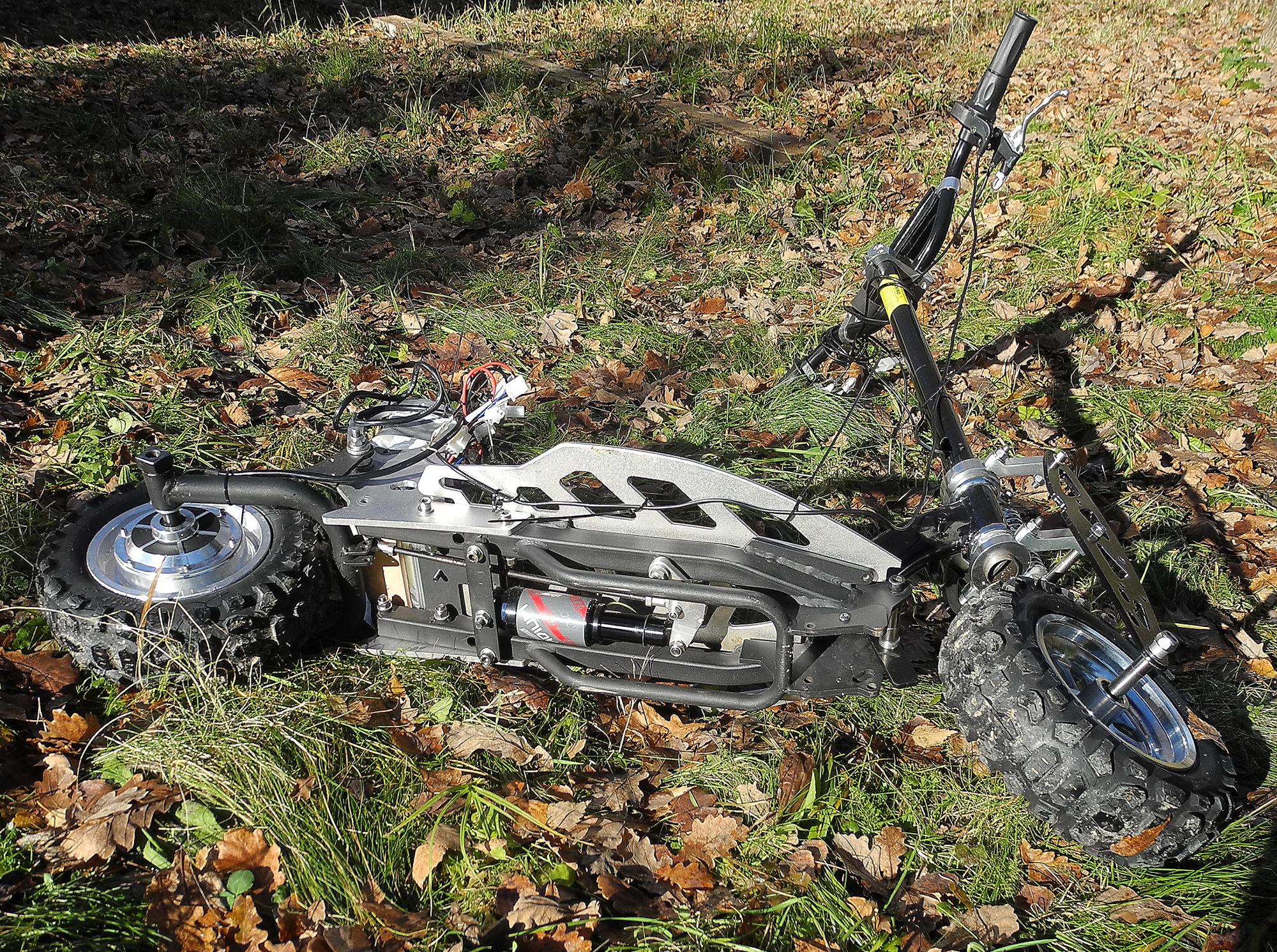

Цитата: ZooJam от 21 Май 2020 в 23:01А что за проект? Интересно!
Проект старый, я уже его перерос. Наверное так и не доделаю.
Да и вообще все эти подвески перерос. Сейчас будет полный сухарь.
На базе этого.

Подскажите, а развернуть ось на 180 градусов возможно в двухкамерной? Там просто поршень?
Для того чтобы при установке в ближнее отверстие нипель не мешал, да и чтоб симметричны были нипеля отскока.

Цитата: ZooJam от 21 Май 2020 в 23:26Подскажите, а развернуть ось на 180 градусов возможно в двухкамерной? Там просто поршень?
Двухкамерку не разбирал. Но думаю что легко можно развернуть. Порекомендовал бы вам смазать ее. Иначе чтоб стронуть нужно большое усилие.
Цитата: rx3avs от 21 Май 2020 в 23:22Да и вообще все эти подвески перерос. Сейчас будет полный сухарь.
На базе этого.
Удивительно, обычно покатавшись на сухаре как раз хочется подвески... А пневмоподвеска у вас крайне необычная, только точка крепления рычага уж очень высока. Жаль что забросили.. А впереди у вас как раз и стоит такая пружина, что меня из штанов вытряхивала.
