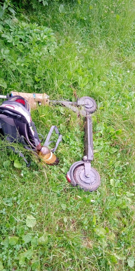

Вот и я присоединился, пробег на 2 колесах уже около 300км, парки, набережные, а в эти выхи лесной трип по старой эдуро дороге. Что могу сказать, он едет практически везде, не идет только по мокрому не трамбованому песку, сухой песок норм, мокрый трамбованый норм, грязь и жижу по ось мотор колеса он проходит норм, юзом боком, но проходит, падений за 30км глино каки 3 штуки, и то вечером просто не виден рельеф дороги. Средняя скорость 15кмч. Я очень доволен. По асфальту, то горка не горка пофиг, 30% норм. Но у меня батарея 23ач 12S призмы лифепошки. Расход при моих 115кг гдето 1ач - 2км. На фото еще когда ездил с акб и контроллерами на руле, сейчас контроллеры на руле остались, акб в рюкзаке.
По ощущением он резвее 800вт гопеда, рвет с места норм.

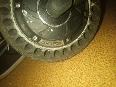

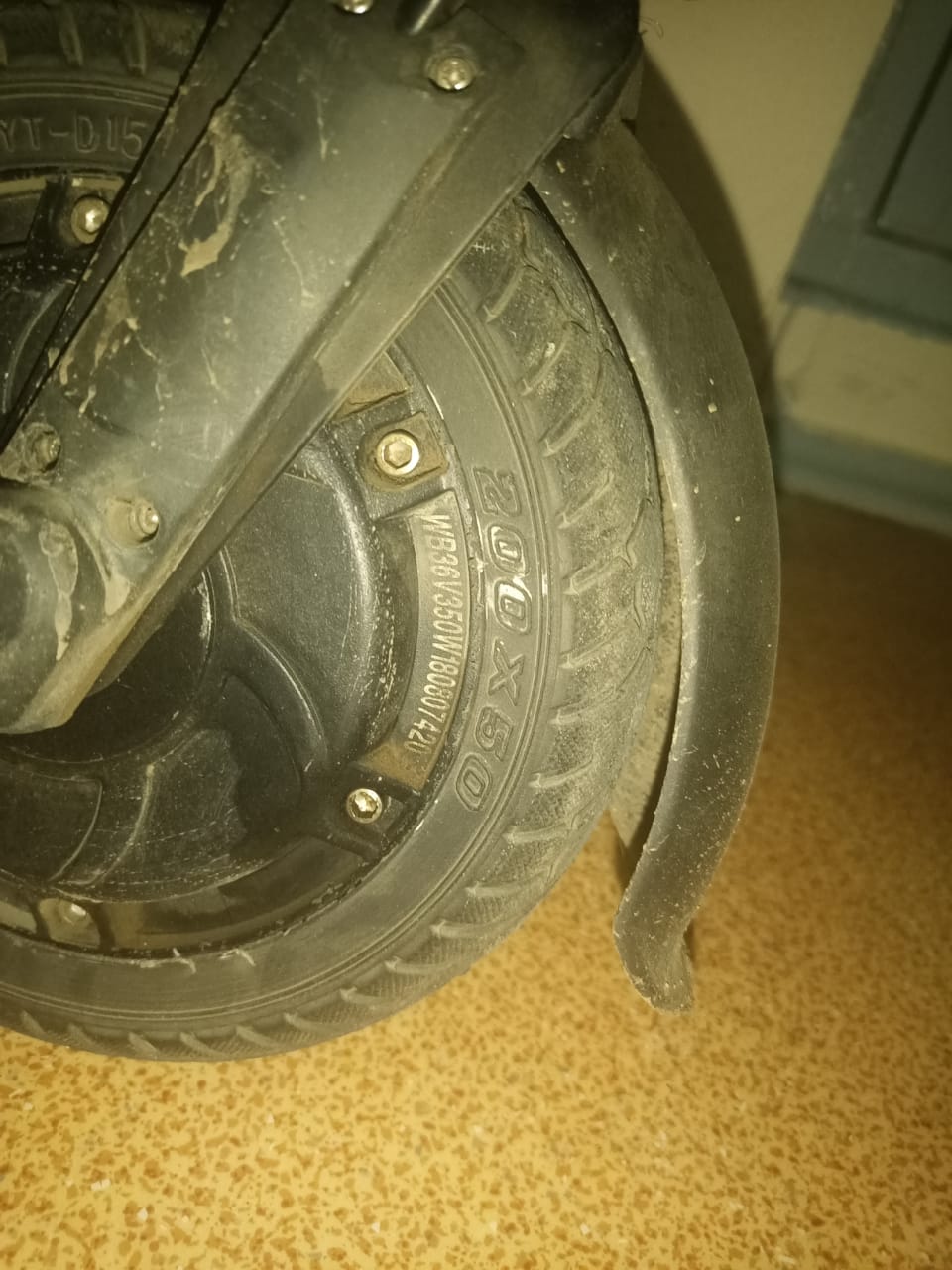

У меня не понятная ситуация с отображением ампеража на дисплее, нужна консультация профи :)
Конфиг такой:
Дисплей зеленый, оба контроллера от клона (серебристые), 2 отдельных батареи на 48 вольт: передняя 13S6p 11,8 Ач (и старых банок) и задняя 13s4p 10,4 Ач (из относительно новых).
Переднее колесо тяговое WB стоявшее на S3 Jilong, заднее куплено вместе с клоном-донором S3 PLUS не понятного производителя, начинается на Y - крутится оно в холостую намного легче чем родное и инерция после сброса газа у него на несколько оборотов больше.
Прямое подключение к дисплею имеет задний контроллер, передний к нему подключен 3мя проводами.
Суть проблемы:
1. Отображаемый на дисплее ампераж не опускается ниже 14А даже когда выходит на максималку, хотя на моноприводном Jilong c желтым дисплеем и контроллером после выхода на максималку снижался до 7А.
2. Ампераж на дисплее постоянно меняется в пределах 2-3А (с 12 до 15) по несколько раз в секунду
3. Вольтаж даже на полностью заряженном проседает на старте на 5 вольт (с 54 до 49) и эта тенденция сохраняется до конца. В конце под нагрузкой может показывать 38 вольт, а после остановки сразу становится 43 вольт.
Самокат проезжает на такой конфгурации 35-40 км, что на мой взгляд маловато. Максимальная скорость на полном заряде (54 вольт) 40 км/ч, потом постепенно с разрядом батареи падает до 33 км/ч к концу заряда (40 вольт).
В общем явно что то не так.
На что грешить? Контроллеры, дисплей, заднее колесо не понятного происхождение? Может было подобное у кого то?
PaWill
Цитата: Дмитрий907 от 27 Окт. 2020 в 11:37На что грешить?
на вашем доноре с3плюс может быть контроллер с синусом и МК возможно 250вт
надо бы все одинаковое и МК и контроллер
Передний привод, пневма 10", 48 вольт х 10,5А/ч, барабанный тормоз... Максималка 38 км/ч
Дмитрий907
Контроллеры одинаковы, оба "донорские" серебристые - я 2й купил одновременно с донором у продавца.
Родной с зеленой платой дисплея не работает даже если его садить на 3 провода - мигает дисплей.
Вот фото маркировок хорошего и "подозрительного" колес. Оба 350 ватт.
PaWill
Цитата: Дмитрий907 от 27 Окт. 2020 в 14:30Оба 350 ватт.
Цитата: Дмитрий907 от 27 Окт. 2020 в 11:43обмотка визуально намного тоньше, чем на родном WB
вот то что тоньше и наталкивает на мысль о 250вт
а ширина сердечника и магнитов какая?
количество проводов в обмотках?
Дмитрий907
я их разбирал только для замены покрышки, не было тогда цели проверить сердечники, только обмотка бросилась в глаза
у меня есть колесо 250 ватт, которое я то же разбирал - снял с него хорошую покрышку и поставил на WB, дак вот оно визуально действительно похоже на это 350 ватное - такая же темная и тонкая медная обмотка.
но вопрос у меня сейчас следующий: будет ли колесо AT дружить с колесом WB на одинаковых контроллерах или лучше оба купить AT?
ssilk
Цитата: Дмитрий907 от 27 Окт. 2020 в 17:57но вопрос у меня сейчас следующий:
А на этот вопрос никто точно не ответит. Два колеса АТ могут оказаться даже более разными, чем АT и WB, Так же и любые другие.
В целом, почему бы им не дружить? Если Ваш вес не запределен, то ни одно из колес не будет работать на максимальной мощности, а значит оба будут крутиться с одинаковой скоростью, но потреблять будут немного по разному. Разумеется, при условии, что на холостом ходу они дают примерно одинаковые обороты. Разница в 50 оборотов вполне допустима. Но если одно колесо дает 800 об/мин, а второе 1000, есть вероятность, что ехать будет не очень комфортно, особенно на старте.
В этом плане надо думать не о колесах, а о том, что батарейки будут разряжаться неодинаково. В случае, когда одна батарейка сядет и ее отключит БМС, вся нагрузка сразу упадет на оставшийся комплект. Хорошо, если первым обесточится ведомый контроллер, который не передает данные дисплею, а если первым закончится ведущий, то отключится весь самокат.
