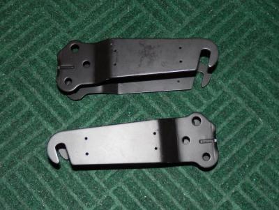

для полного привода заднюю вилку теперь можно просто поменять с  Kugoo S3 PLUS.
Добавлено 05 Июнь 2020 в 11:40
https://www.youtube.com/watch?time_continue=33&v=Chl4zchUASA&feature=emb_logo
Сергей_1959
Цитата: Алексей20022 от 05 Июнь 2020 в 11:39для полного привода заднюю вилку теперь можно просто поменять с  Kugoo S3 PLUS.
Да, вот такую, например. И ещё кабель-переходник 9pin-овый.

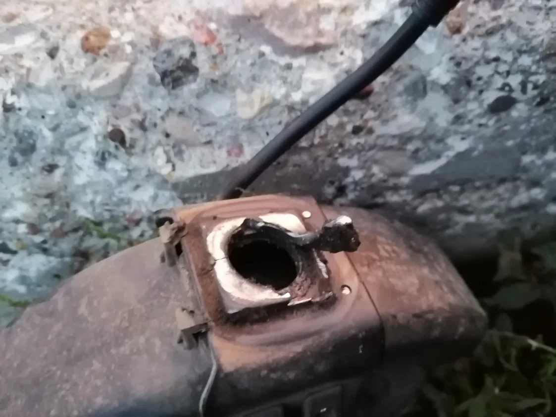

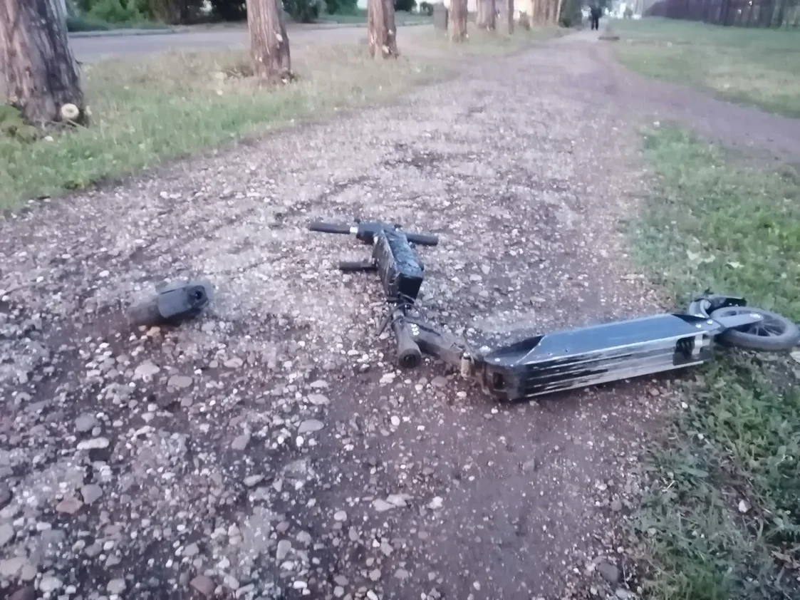

Чё то не вызывают эти штатные вилки у меня ну никакого доверия!!! Заднюю я сломал разогнув руками, а передняя отвалилась вместе с колесом на скорости 30км. час шестигранник отвалился от сварки!, упал так что весь переломался на 2 недели хорошо что обошлось без перелома руки и хорошо был не в шортах, кожу содрал, локоть зазбил. минут 5 с асфальта встать не могу от боли в логте. Нет ребята, только сварка!!! Только хардкор! Я ведь и прыгаю на нём. Никакого аллюминия.

[user]kot318[/user], вы ее заварили?
kot318
Да, и вставил водопроводную трубу на 15 вроде. И на 5 см подвеску поднял. Обварил хорошо. То, что было с завода полная ерунда.

[user]kot318[/user], странно, как там можно было установить трубу? если на место отлома можно приварить только восьмиранник из-за особенностей работы амортизатора.

Цитата: inwin от 08 Июнь 2020 в 06:19странно, как там можно было установить трубу? если на место отлома можно приварить только восьмиранник из-за особенностей работы амортизатора.
я вам личное сообщение отправил, оно вам дошло?
Сообщение не дошло, 5 см пятнадцатой трубы ввариваются между шестигранником и вилкой:)))
