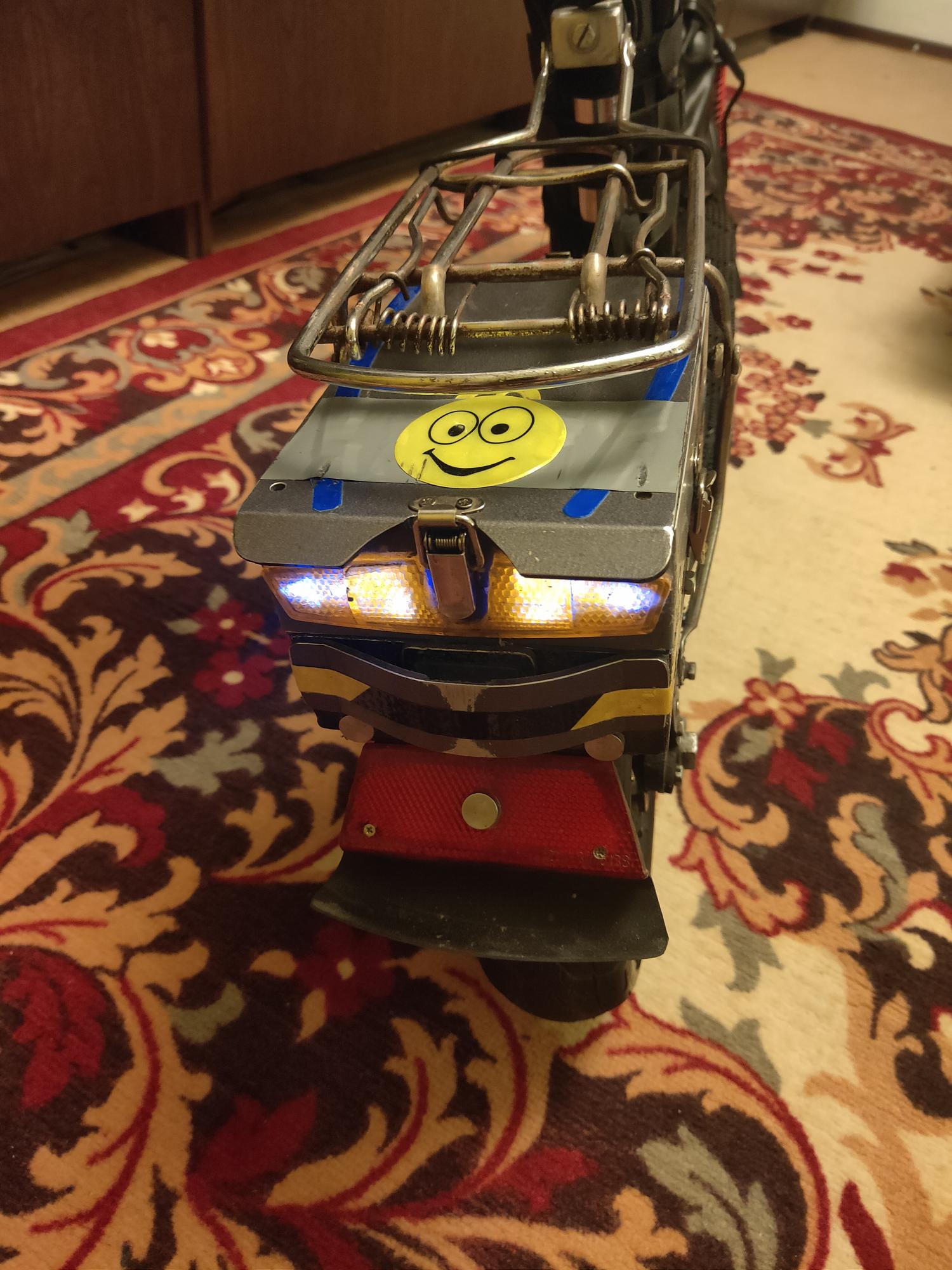

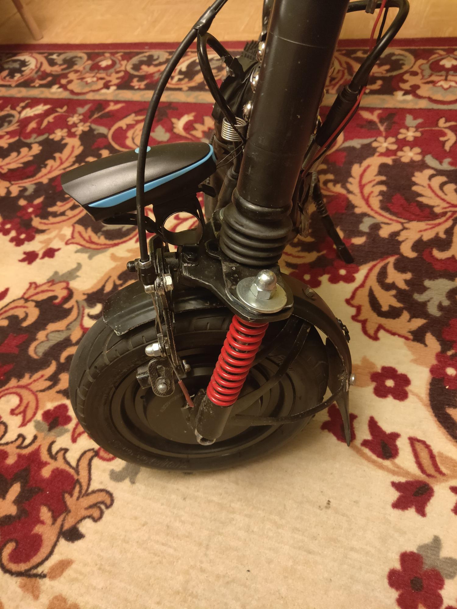

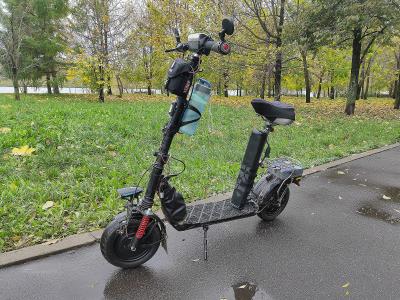

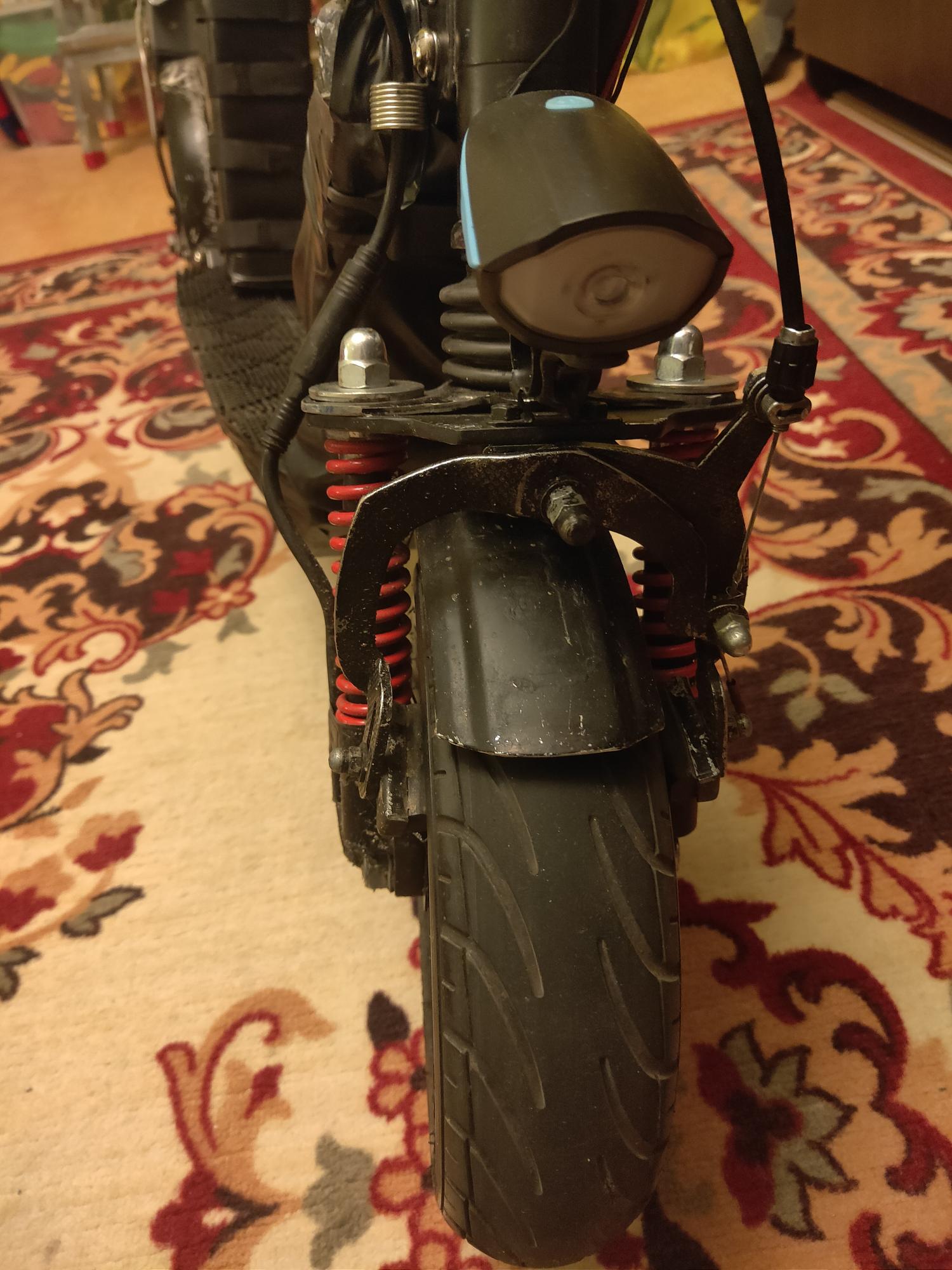

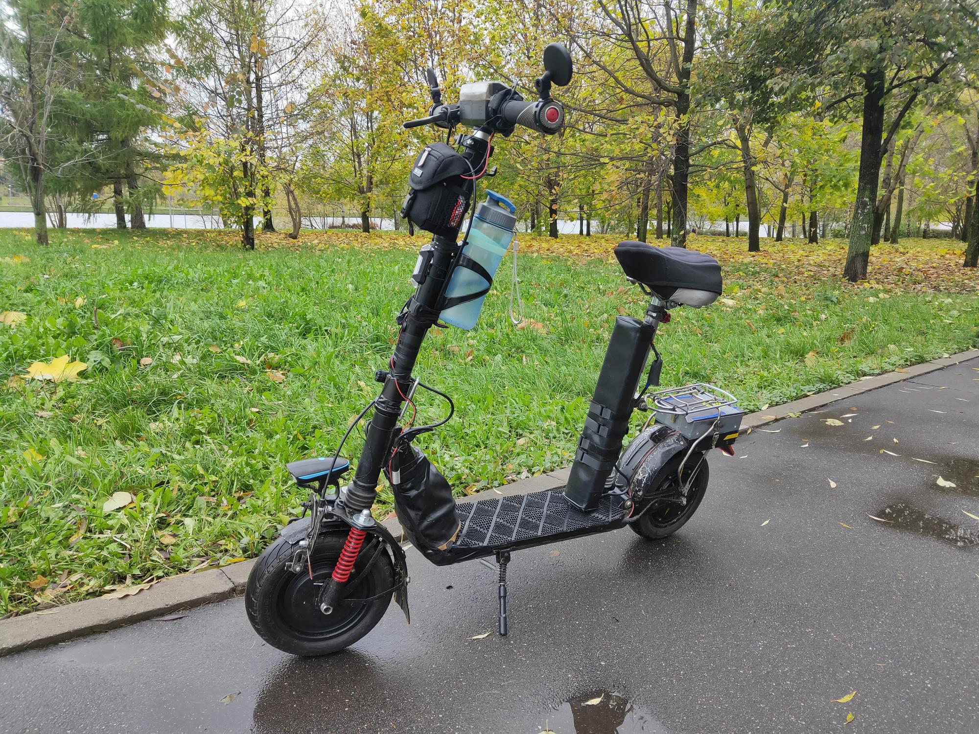

Наверное, я готов отчитаться по полному приводу на пневме 10,5".
Прошла неделя тестов разного рода и я более чем, доволен этим самокатом. МК разные по мощности, но близкие по скорости на хх(разница 3км\час) на любом из контроллеров. Спереди стоит более слабое с магнитами 25мм, но ввиду сидячего перемещения оно частенько буксует на скользкой осенней дороге. Батареек много и это своего рода мощь, пробовал подъемы, те что нашел в округе, берет их не задумываясь с запасом. Но очень крутых тут нет. Сегодня специально поездил с дитем(общий вес составил почти 110кг), самокат, похоже, этого не заметил. Я разогнался мгновенно до 34км\час, но смысла ехать больше не было, да и опасно всё это. Мне важно было понять, как он поедет под нагрузкой.
Передняя вилка(самопал таки) работает прекрасно, даже не ожидал, ибо на такой конструктив только жалуются. В куче с тем, что давление в переднем колесе сейчас равно всего 1 атм, мягкость зашкалила. Понятно, что будет больше, обычно это мои любимые 2,7, но сейчас так для выравнивания резины на диске. Бескамерка. Впервые столкнулся с ее биением, выправляю с силиконом, пока не получается. Советы перебортировать не принимаю, не удается, и даже шиномонтаж не справляется, так в одном из 4 таких колес стоит камера. Идти этим же путем, желания нет.
В этом самокате полно идиотизма, но оно пока работает в положительном ключе. Задняя вилка на 2/3 состоит из пластика. С февраля держится, никаких нареканий. Переднее МК прикреплено к вилке без дроп, только на резьбе.
Почему-то уверен, что соединение надежнее, чем дроповое.
Велосипедная сидушка тоже полный самопал из разных труб и с пневмопатроном внутри, но работает просто классно. Сзади в багажнике есть светящиеся габариты на отдельном питании в 12 вольт, хорошо обозначают и можно поморгать как аварийкой.
Прямые затраты на всё это безобразие настолько мизерны, что вряд ли кто мне поверит, поэтому озвучивать не очень хочу. Типа всё сделано из говна и палок. То бишь в ход шло разное барахло и очень удачные покупки на Авито. Ну если брать, допустим, МК, то они мне обошлись меньше, чем по 1000р за штуку. Самая дорогая весчь в этом кате батарейка 10s4p за 3900р с Али. Даже сам самокат куплен дешевле этой батареи. Ну как тут не радоваться такому раскладу, это везуха, по большому счету.
Тестить максимальный пробег не буду, смысла мерзнуть и портить батарейки(их 3шт в параллели) нет никакого резона, но точно могу сказать, ибо уверен, что он проедет более 50км в эконом-режиме.
Вот такая хрень у меня получилась.. В зиму. Ибо есть куда ездить на нем, понятно, что без фанатизма.
Всем удачи.

Цитата: Руслан 80 от 27 Окт. 2020 в 22:12Переднее МК прикреплено к вилке без дроп, только на резьбе.
Т.е., вал колеса вкручен в вилку и закотрен гайками ?
SF8. B1-Р600 с ЛЖФ15S-19.5АЧ.
Мы на карте.BR, Dmitry.
NexVik
да, именно вкручен по резьбе, я ее там нарезал. По полному уму надо делать с одной стороны правую, с другой левую, чтобы затяжка была постоянной, но тогда нужно специально точить ось статора. Ну а так при вращении левый амортизатор не дает статору прокрутиться, ибо идет самозатяжка, а при торможении правый ам выполняет эту же функцию. Толщина резьбы по 10мм и еще по 4мм резьбы на контргайки. Ну и всё посажено на  синий фиксатор резьбы.
