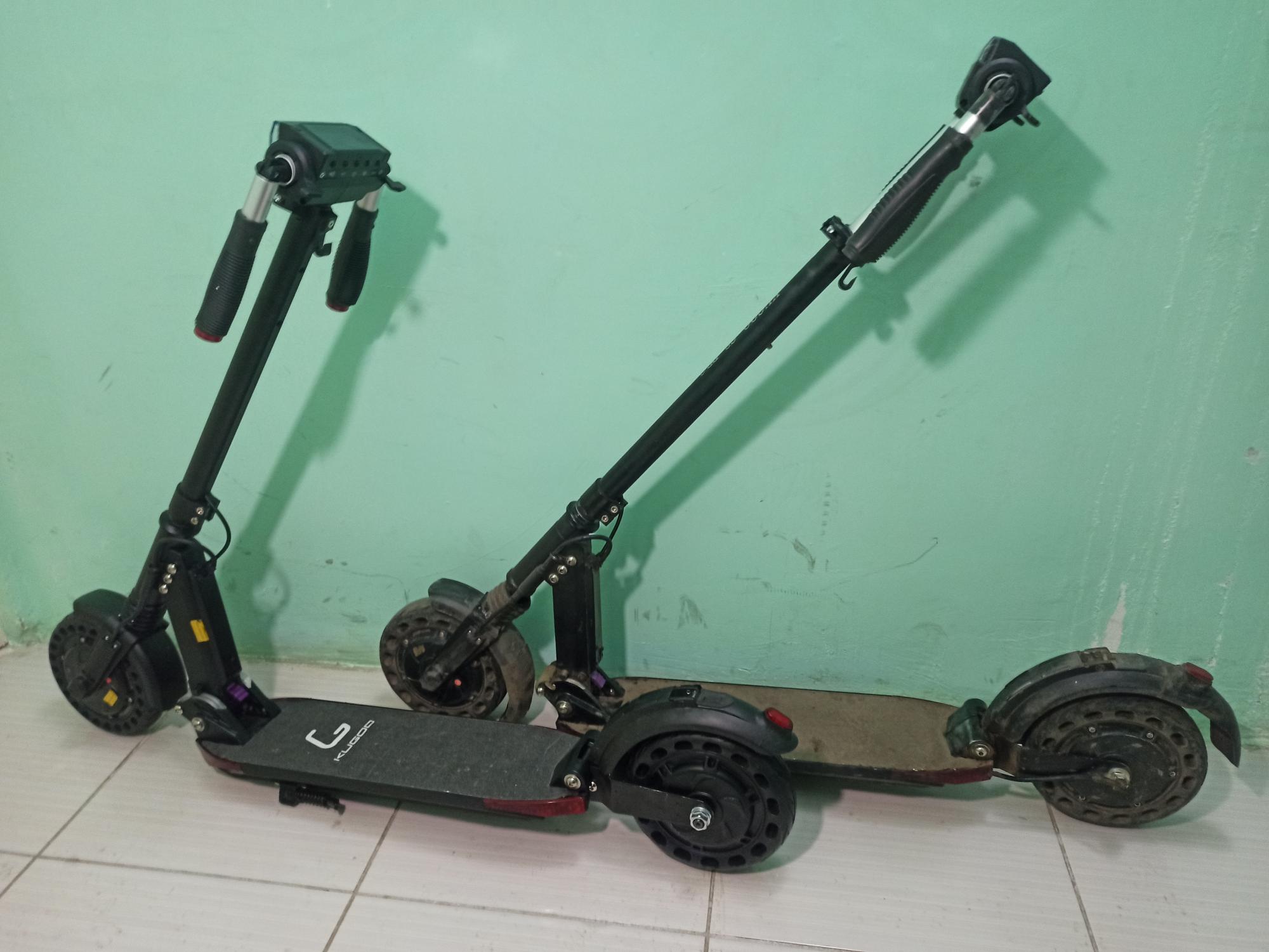

не нашел в теме подобной проблемы. Столкнулся с тем что при подключении по схеме из этой темы(белый с белым, синий с синим) на экране моргает первая скорость и стоп, при чем стоп как нажатие на курок. По отдельности оба контроллера работают с этим дисплеем нормально. Разобрал оба контроллера и дисплей. По обозначениям провода не перепутаны. Куда копать? Или третий проводок какой подсоединить? Контроллеры прям совсем одинаковые, маркировки один в один совпадают.

[user]AndreyPsarev[/user], а зелёный-то подключен?
AndreyPsarev
Неа, в схеме только два провода. И один самокат так и работает, с двумя контактами соединёнными. Ща попробую зелёный добавить, отпишусь.

вот к стати да, не понятно почему, но у всех по разному реализована схема подключения доп контроллера:
у многих работает на 2х белый+синий
у меня белый+синий отказывался работать круиз на 2м колесе, подоткнул еще черный и круиз заработал
теперь вот Night Fury написал что еще и зеленый надо - я запуталси как правильно то :)
а ещё у многих контроллер Jilong желтый работает в паре с нонеймом серебристым, у меня Jilong не получилось подружить с серебристым вообще никак

Синий, белый, зелёный тоже не работает схема. Просто моргают нули где скорость. Попробую чёрный добавить что ли.

Заработала схема б-б, с-с, ч-ч.
Sonar
[user]AndreyPsarev[/user], у вас батарейный черный обоих контроллеров был соединен между собой?

А вот аккумы разные. Возможно в этом и дело.
Sonar
[user]AndreyPsarev[/user], именно в этом и дело. Об этом надо было сказать с самого начала.

Да. От одной батарейки работает по схеме б-б, с-с.

у меня раньше было 2 акумма на 2 контроллера, а теперь соединены 2 контроллера с одним акуммом через колодку соединены без всяких лишних xt60 и прочего. Но черный я как прицепил со времен 2х акуммов так и не отцеплял :)

осталось понять зачем нужен зеленый?
Sonar
[user]Дмитрий907[/user], зеленый нужен только с одного контроллера, с которого хочется смотреть ток, скорость и ошибки, так как по зеленому проводу данные передаются от контроллера мотор-колеса к дисплею. Смотреть сразу с обоих контроллеров не получится, по этому на втором контроллере зеленый просто изолируется и висит в воздухе
